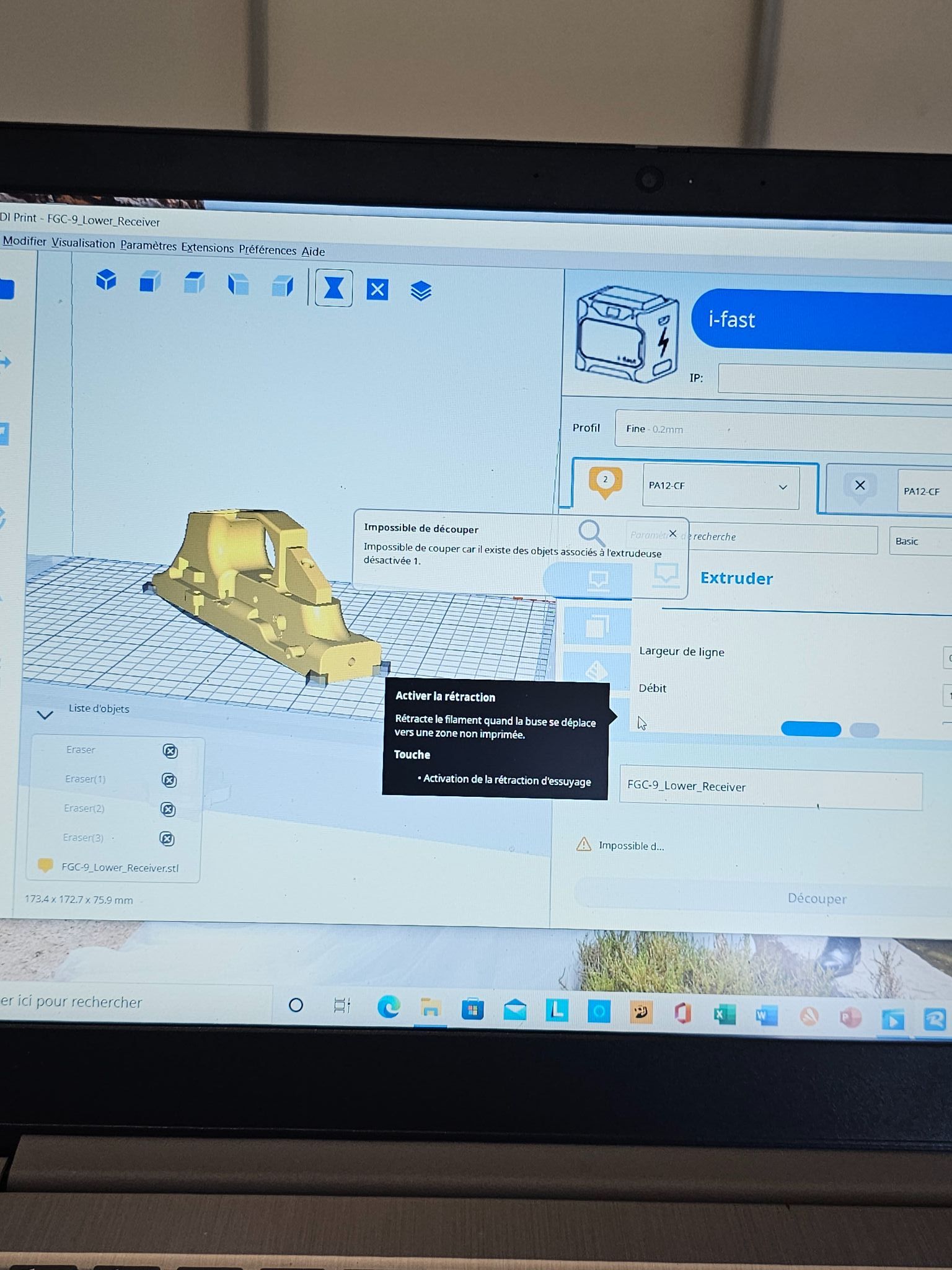

  12. Bonjour, je vous explique mon problème j'ai foirer le premier test et du coup sa as bien tordu le premier extrudeur au niveau d'une vis.. Je voudrais passer sur l'extrudeur 2 au niveau du logiciel qidi mais quand je veux slicer le fichier voilà ce que sa me dit Si quelqu'un as une réponse sinon je vais être bon pour soit inverser les 2 extrudeur soit en racheter un entierement

  14. Bonjour, même en voulant mettre sur l'extrudeur 2 sur le logiciel pour slicer regardez ce que sa me met, une solution svp ?

  17. En faite c'est un ami à moi qui s'occupe de slicer mes fichiers j'ai pas d'ordinateur et il m'as dit que il arriver pas à validé le silice sans que l'extrudeur 1 soit activé, genre la machine peux pas imprimer si le 1 est pas activé pour lui sa lui répondais sa le logiciel. Je sais pas si ça t'as déjà fais ça ? Ou as quelqu'un d'autre Et du coup pour toi la tête de l'extrudeur ou la vis est tordu c'est cuit ?
