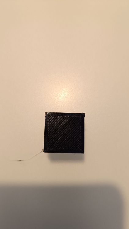

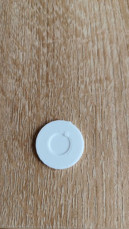

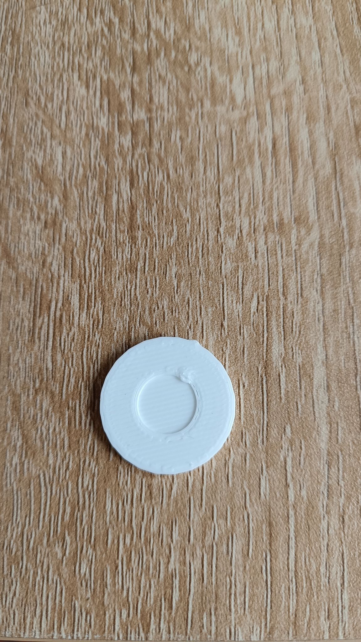

    Creality Ender 3 V2 + CR Touch

  1. J'ai effectué le test avec une autre carte SD et je n'ai plus ces défauts d'impression. Merci pour votre aide, je ne serais jamais parti sur cette piste.
  2. Oui impression via une carte SD. Celle livrée avec la machine
