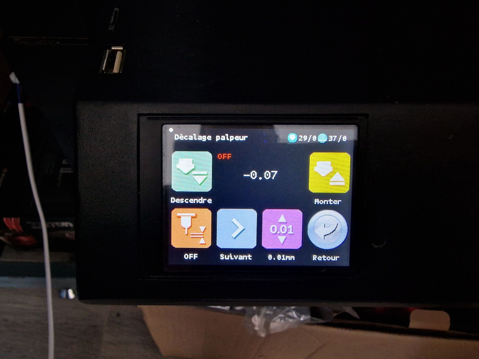

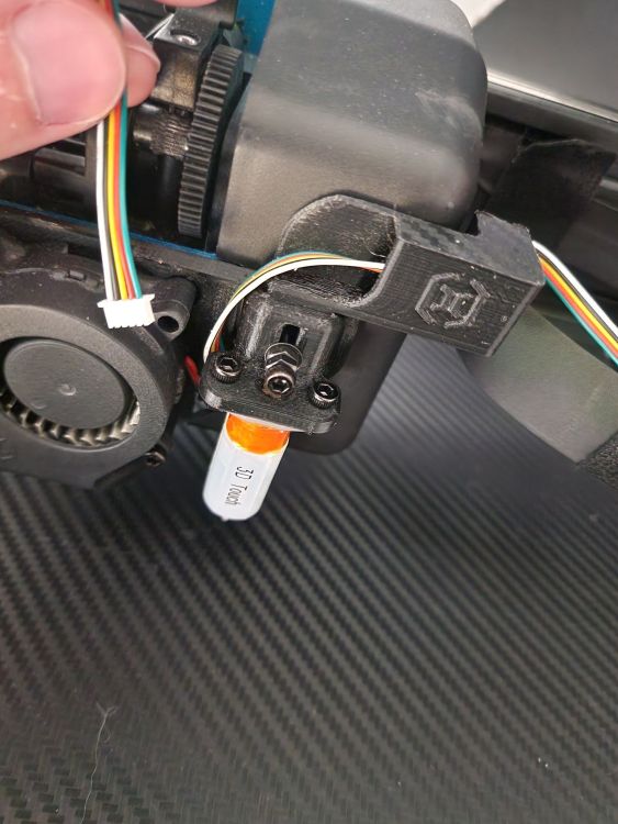

  1. Bonsoir à tous, Bon, après plusieurs jours d'essais en tout genre, je n'étais pas parvenue à le faire fonctionner correctement. Je me suis donc résolu à acheter un autre 3Dtouch qui cette fois-ci n'est pas un pour ender 3. Une fois les câble repassé dans les rails et le nouveau 3Dtouch monté, impeccable, tout fonctionne ! La palpation ne fonctionne pas de la même manière que sur la version pour ender 3, et je pense que c'est de là que venait le problème. En bref, plusieurs semaines de galère pour juste du matos inadapté… Merci pour l'aide et le Firmware @MrMagounet ça tourne bien Un petit bemol cependant, sur le tft quand je vais dans Menu >> options >> Mouvement >> ABL >> ABL (2 fois oui) >> LCorner Je suppose que cette option permet de mesurer, via le 3Dtouch, le "niveau" du bed. Mais peu importe le coin sur lequel je clique, ça ne bouge pas, et si j'appuye sur "démarrer" ça va toujours que sur le coin au fond à droite...

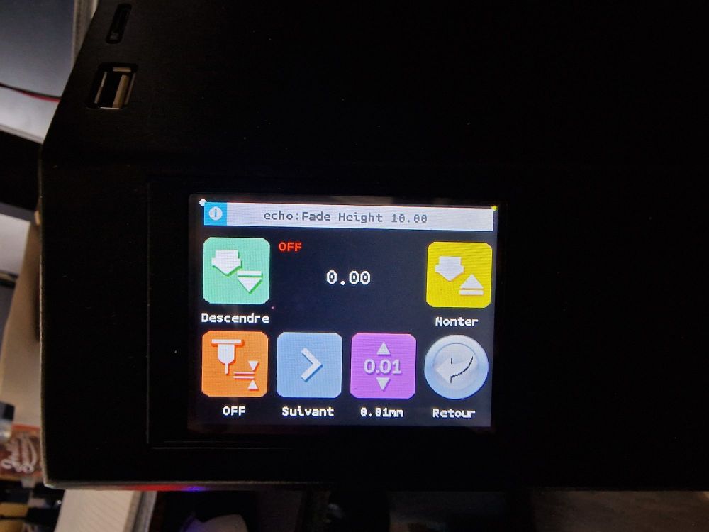

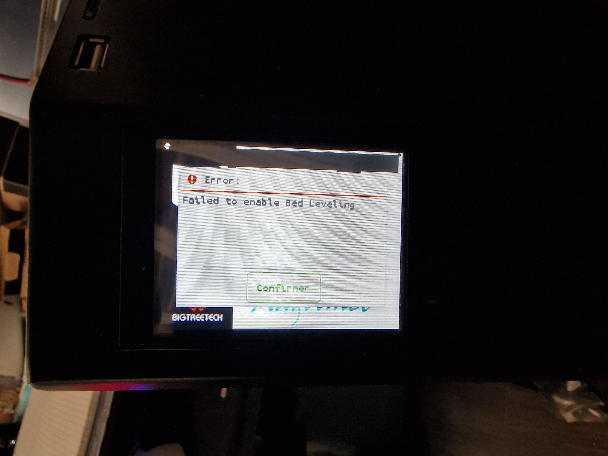

  2. Merci @MrMagounet ! Je l'ai uploadé sans souci sur l'imprimante, en revanche, j'ai le même bug qu'avant. Je récapitule ce que je fais à chaque fois histoire que tu me confirmes que ça ne soit pas moi qui ne fasse pas la bonne manip. Après le téléversement du firmware, je déconnecte la machine du pc et je rebranche les câbles de l'écran tft. - J'allume la machine et l'erreur "Failed to enable bed leveling" apparait. - Je clique sur continuer et vais directement dans "Menu >> options >> Machines >> EEPROM >> Reset". - Une popup me demandant si je souhaite bien reset l'eeprom apparait et je clique sur continuer. - Une popup m'indique "Hardcoded defaut settings loaded" >> confirmer. Maintenant je que je pense avoir reset l'eeprom correctement, je vais dans : Menu >> mouvement >> ABL >> Z offset. La machine centre la tête sur le plateau, sort la tétine du 3D touch et commence à descendre. Elle palpe le plateau ce qui fais rentrer la tétine, clignote une petite seconde et remonte. Ensuite la tête remonte encore un peu, se décale légèrement j'ai l'impression, en affichant le message "echo: fade height 10.00" puis redescend trèèèèèèès lentement vers le plateau, malheureusement cette fois la tétine s'arrête juste avant le plateau… et remonte en m'indiquant dans un freeze du tft "Probing Failed"... Je peux te prendre une vidéo si tu souhaites voir plutôt que par un pavé écrit. En tout cas vraiment merci de m'aider parce que je ne sais vraiment plus quoi faire ...

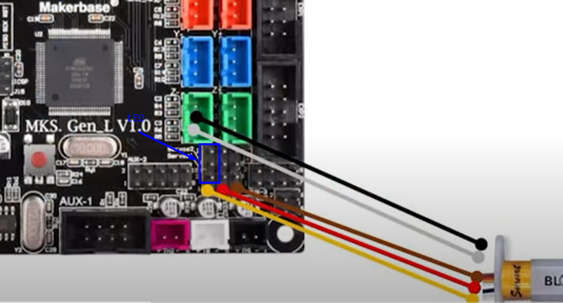

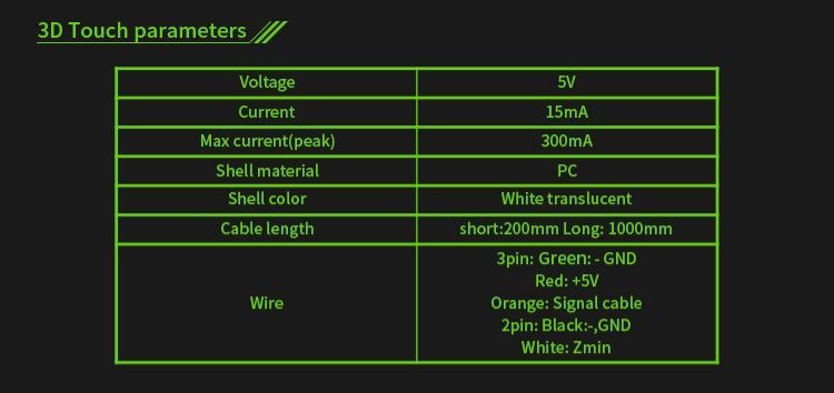

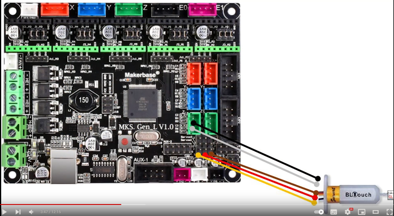

  3. En utilisant le schéma du connecteur noir partager sur ce topic le schéma de mon câblage Et la description du 3D touch fournis par le vendeur Je pense que mon câblage et bon, en tout cas au moins pour le 3D touch. D'autant que j'arrive parfaitement à le contrôler via l'écran.

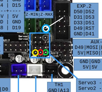

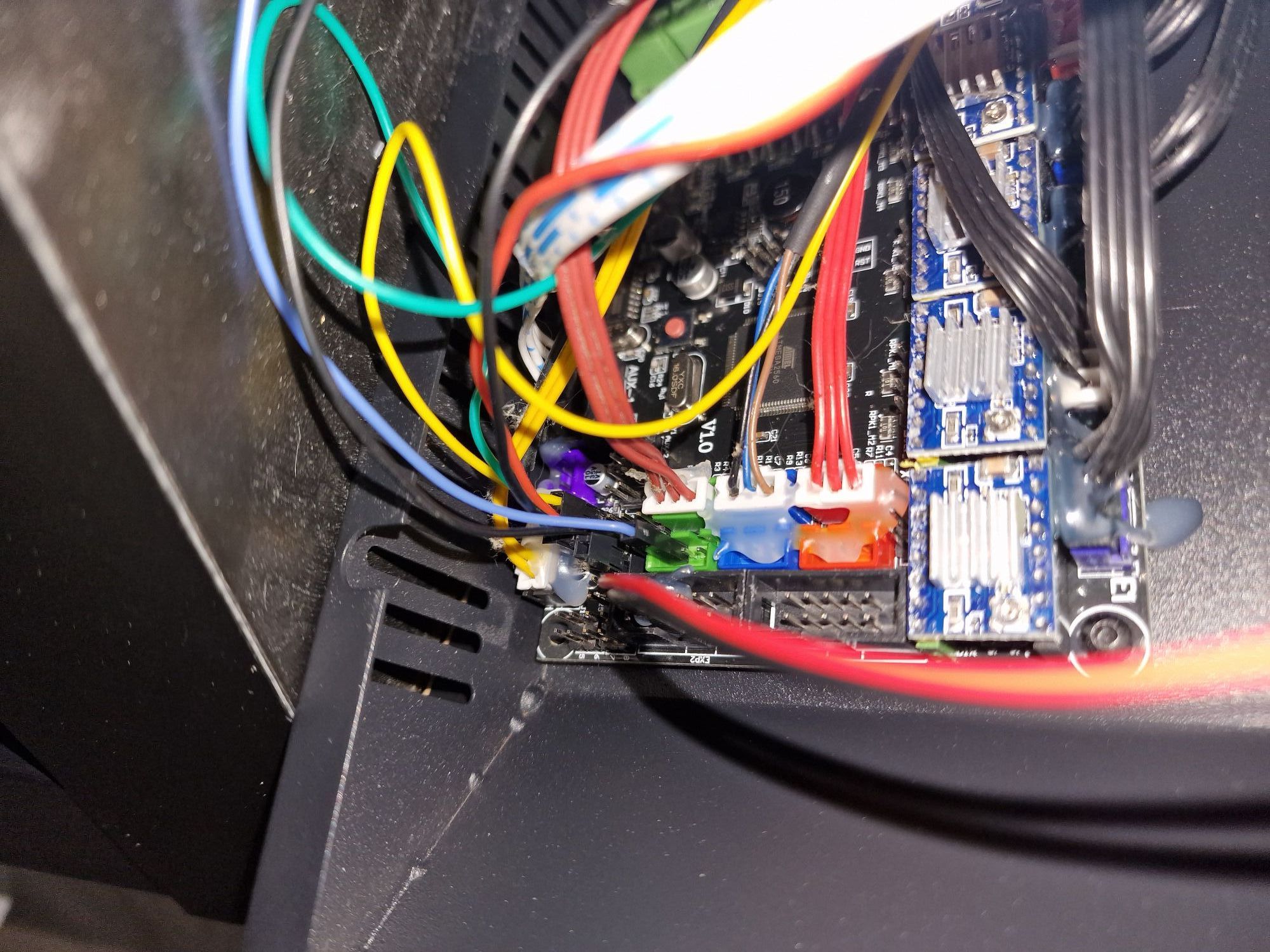

  4. Pour la led, vraiment, je pense que j'ai dû me perdre dans les tutos que j'ai vus et elle a fini malencontreusement ici. Pour la remettre au bon endroit, je peux me baser sur cette image ? Pour le 3D touch, après vérification, il s'agit en effet d'un modèle pour ender 3 (Mk8, i3, ender 3, CR10). S'il faut recâbler, n'hésite pas à me le dire, si bricoler de mon côté peut te simplifier la tâche pour m'aider, c'est la moindre des choses… Dans la description du produit, je viens de trouver ça (mon cablage vert/rouge/jaune à l'air correct du coup) et ça, même si je pense que tu maitrises cette partie
  5. Merci pour ta réponse @MrMagounet, Pour le Firmware, je suis partie sur celui que tu as fourni à Racoon RPG avec le BLT sur les pages précédentes. Et oui, j'ai reset l'Eeprom via le menu dans ton firmware TFT. Pour le câblage, je me suis basé sur ce que j'ai vu sur la vidéo de Gueroloco. Comme son Firmware ne fonctionne pas chez moi, et que la plupart des firmware que j'ai pu trouver son basé sur la méthode wagster j'ai fini par prendre le tien en respectant ce que tu disais de mettre les 2 autre câble du 3D touch en Z+ à la place du Z-. Pour la led en Z- ... euuuh ... je pense qu'à force de brancher, débrancher, tester autrement etc, j'ai dû la mettre là ... et voilà je n'ai pas d'explication rationnel Ci-dessous les couleurs des câbles du 3D touch, j'ai respecté toutes les couleurs sur la rallonge, sauf le blanc (que je n'avais pas) qui est devenu bleu, c'est lui qui est branché en Z+. Le câble noir est actuellement sur un gnd du bloc noir en dessous (un pin qui à beaucoup voyagé lui aussi, car j'ai l'impression qu'il ne sert à rien, peu importe ou je le branche ça ne change rien, même débranché d'ailleurs, je ne remarque pas de différence) Pour essayer de simplifier mon explication, ci-dessous un schema de mon branchement actuel. Je me rends compte en essayant d'expliquer mon raisonnement, que j'ai testé tellement de branchement et firmware de différent que j'ai du mal à me souvenir de ce que j'ai fait précisément pour en arriver à ce branchement.

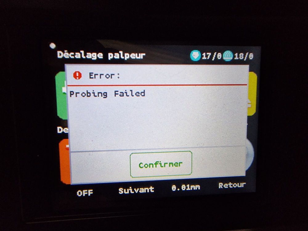

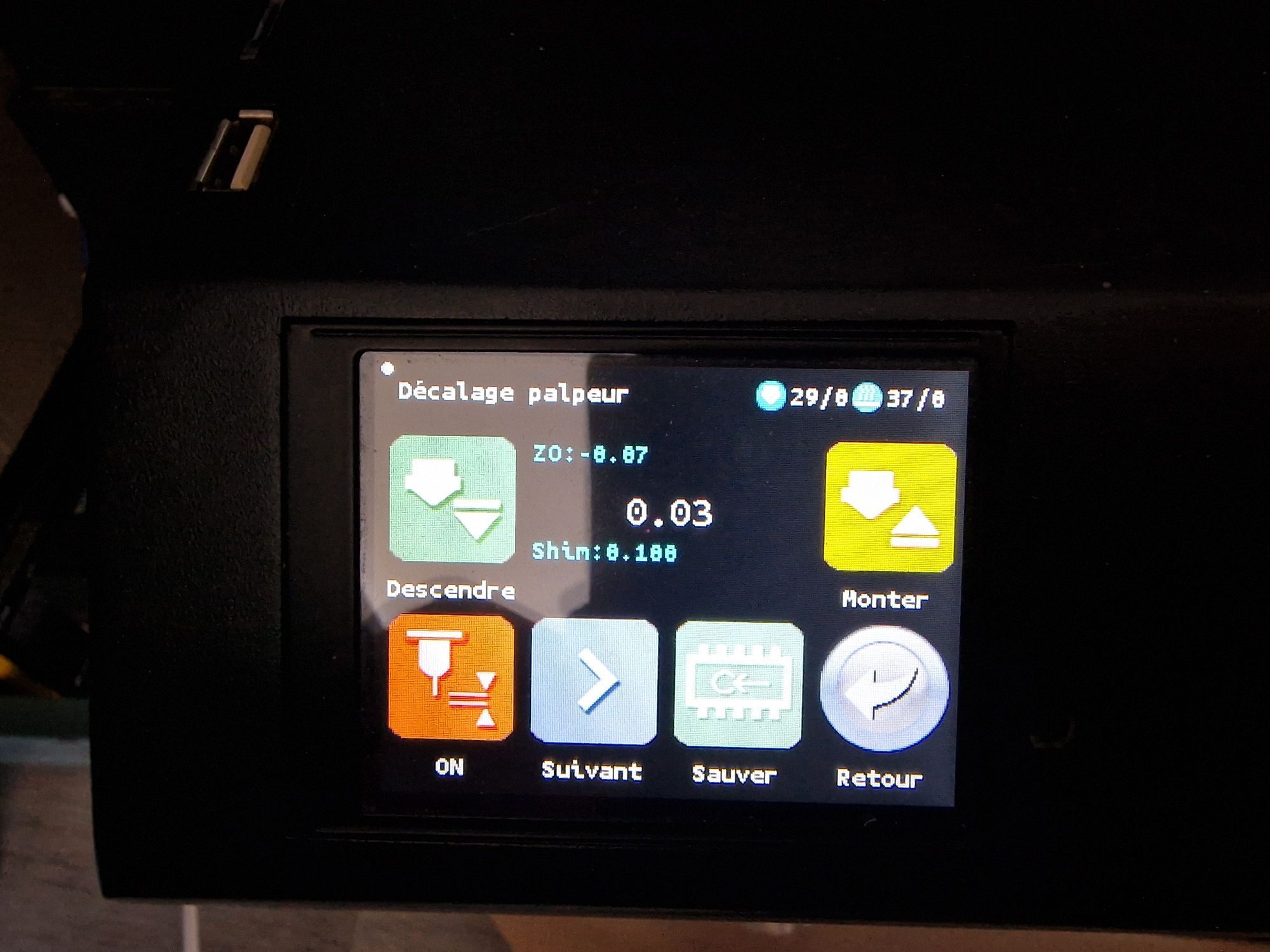

  6. Bonjour à tous, Comme vous tous, j'ai installé un 3D touch (installation physique Wagster, mais câblage plus proche de gueroloco il me semble) sur ma Sidewinder X1. Après de nombreux essais de firmware que j'ai pu trouver sur le net, notamment ceux de Molise qui me plaisait par leur possibilité d'adaptation pour chaque machine, je n'ai jamais réussi à la faire fonctionner. En tombant sur ce forum, j'essaye avec les firmwares de Mr.Magoonet, et là, miracle ! J'ai un début de fonctionnement. Après moult recherche et en me basant sur les schémas de wiring partager sur cette page, j'arrive enfin à contrôler complètement mon 3D touch. Mais vous vous en doutez, si j'écris ces lignes, c'est que tout n'est pas tout rose ! En effet, via l'écran TFT je peux contrôler le 3D touch sur le menu dédié à son contrôle. Lorsque l'imprimante démarre, la tête se centre et fais son check avec le 3D touch. Ça semble donc fonctionner… pourtant lorsque je vais dans l'onglet mouvement, pour lancer un Z-offset, ça se complique. La tête descend une première fois, le 3D touch touche le plateau, c'est détecté par la machine, ça ce stop. Ensuite la tête remonte, sur l'écran il s'affiche la phrase : echo : Fade height 10.00 La tête remonte d'environ 10mm comme ce qui semble être indiqué puis redescend en faisant bien sortir la tête du 3D touch. Malheureusement, la tête s'arrête juuuuste avant de toucher le plateau Suite à ça la tête remonte rapidement et m'affiche l'erreur : Probing failed. J'ajoute que cette erreur freeze mon écran, je suis obligé d'éteindre et rallumer la machine pour la refaire fonctionner. Le pire dans tout ça, c'est que 1 fois sur 10, ça fonctionne ! La tête descend suffisamment bas la deuxième fois et m'affiche un z-offset à -0.07. Et si je lance le leveling avec cette mesure, il y a encore des problème ... La tête check correctement le centre et commence à faire le premier des 49 points qu'elle est supposée faire. Le premier point se passe bien, mais lors du deuxième point le pin du 3D touch ne sort pas et la tête s'écrase un peu sur le plateau avant de remonter. L'écran m'affiche a la fois une erreur et probing failed et la réussite du bed leveling et si je veux l'enregistrer dans l'EEPROM.. Bref, je galère et j'ai besoin de votre aide les amis. Je ne l'ai pas précisé, mais à chaque essai infructueux je reset l'eeprom pour être sûr de repartir sur une bonne base. Petite info supplémentaire, pour régler la hauteur de mon 3D touch, que je pensais être en cause pendant un moment, je regle ma buse manuellement avec un papier, puis je glisse une cale de 3mm entre le plateau et le pin 3D touch. Quelques photo des problèmes ainsi que mon branchement.
