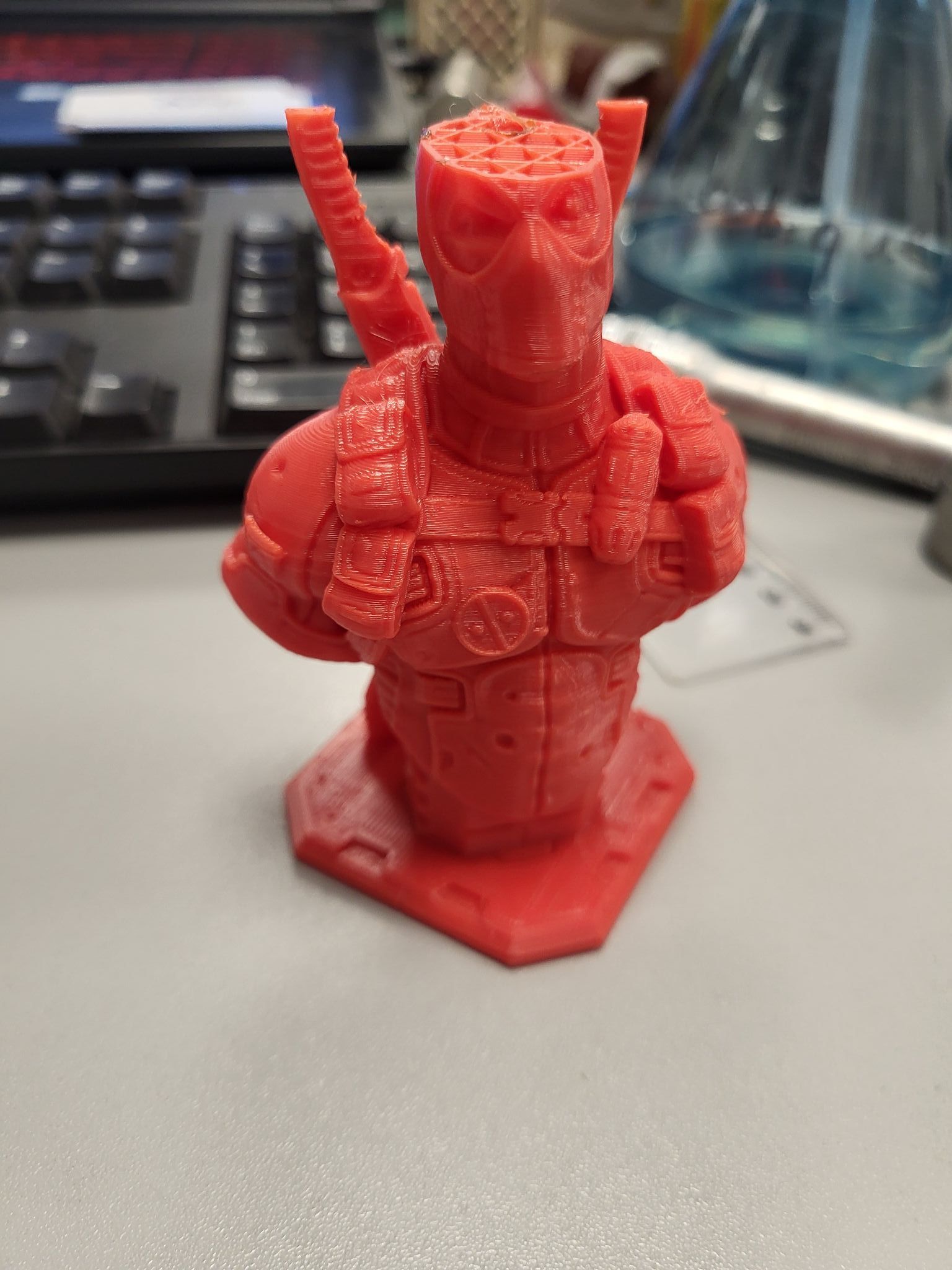

  1. Bonjour A tous Bon voila mon impression c'est terminée sans souci donc je pense que cela venait des paramètres cura. je penses savoir lequel il faut justes que je vous retrouves le nom mais il y a un lien avec le Z. en tout cas je vais refaire une impression et je tiens a vous remercier pour le temps consacre à mon problème. MERCI
  2. Bon voila le petit retour hier mon impression c'est imprimé jusqu'à 96% après mon impression c'est décollé . je pense que le problème venait d'un paramètre que j'ai du modifier dans cura.4h d'impression au lieu de 6h et j'ai l'impression que mon impression est de meilleur qualité je reteste ce soir. Merci encore de votre soutient et je vies tient au courant si cela a fonctionné. bonne journée.
  3. Salut pour le moment juste en ayant regler la vis sans fin et revenir sur les parametre de base cura chauffe a 205 au lieu de 235 car pla+ ca fait 1H35 que j imprime.
  4. Pour les courroies elles me semblent bien tendu et si elles étaient trop tendu j'aurais un problème tout de suite et pas au bout de 3heures peut être que je me trompe si on peut me confirmer. Concernant mon alimentation il faut que je test j 'ai remis la carte version 4.2.7, J'ai vérifie qu'aucun câble ne viennent bloquer le fonctionnement j'ai rerégler la vis sans fin au niveau du soft j'ai repris las param de cura sans rien modifier 2h de différence je teste et vous dit si vous avez d'autre piste je suis preneur. Encore un merci de votre soutient
  5. oui effectivement c'est le test que je vais faire. quand tu parle de drivers tu entends quoi par la car pour moi ils sont dans la carte. est ce que cela peut venir de cura j'utilise la version 5. avec ma première ender 3 pro aucun souci j'ai imprimé et imprimé pendant des heures et des heures d'affilé. je pense que je vais revérifier le montage de l'imprimante car ce n'est pas qui l'ai monté sinon le firmawre de la carte peut il être en cause. avez vous un firmware pour la carte 4.2.7 qui serait fiable.
  6. oui mais avec 2 cartes différentes j'ai les même problème donc je ne pense pas a la cartes. par contre j'utilise pour la première vois du pla+ et je suis en température a 230 afin d'éviter que la buse se bouse et vitesse d'impression 50 alors je corrige mes fautes bouse-->bouge vois-->fois
  7. dans les trois axes j'ai l'impression mais ça serait bizarre que j'ai les 3 moteur hs. concernant les driver vu que j'ai changer la carte et que le problème et le même je penserais au moteur ou un blocage que j'ai pas vu mais j'y crois pas trop car c'est toujours vers les 3 heures d'impression. mais si c'est les moteurs qui chauffes au bout de 1h30 2 h je devrais avoirs le problème as tu d'autre idées que je pourrais contrôler. merci pour ta réponse hier j'avais l'impression que le blocage se faisait en x vu que le chariot imprimer a droit de mon impression et avant en z la j'ai vu que l'axe x était plus parallèle au plateau
  8. Bonjour J'ai un ender 3 pro que je viens de racheter j'en possédé un pendant plusieurs année. J'ai la dernière carte 4.2.7 mon probleme et que lorsque j'imprime des fichier assez long au bout de plusieurs heure mon imprimante se décale. j'ai remis la carte d'origine et le problème est identique. j'ai réussi a faire des impression qui durais 1h30 mais qui n'était pas très haute en taille. j'utilise cura Quelqu'un à une idée. merci pour votre soutient
