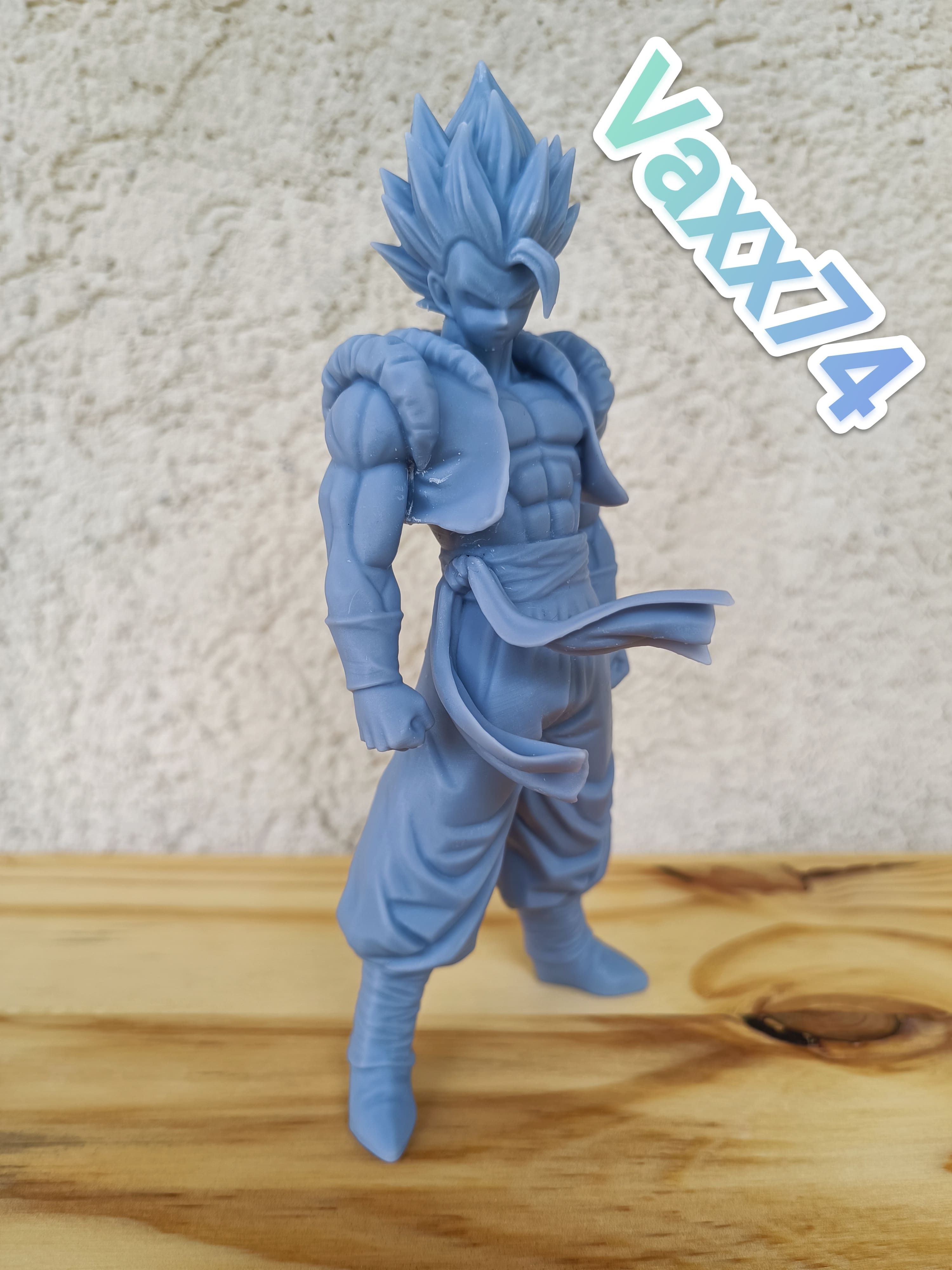

  1. Merci Isidon. Je check les MP et j'avais pas fais attention que tu avais répondu ici. Du coup je vais tenter avec ces paramètres en "Normal". Je ne vais pas prendre de risque. J'ai posté ailleurs parce que mes derniers prints ont foirés en partie... Les supports ont craqués, ils ont adhéré au plateau mais les prints sont restés accrochés à l'ACF donc ça à craqué au niveau des supports (moyens ou fins) malgré 3 réglages d'expositions différents. Bref c'est pas le sujet, de toute façon ça finira ma résine Elegoo standard v2 et je passe à la Jamg He après (avec des tests d'exposition cette fois ). J'essaye tes réglages et les modifierai si nécessaire en faisant mes tests avec la Jamg He. Merci pour la réponse et les infos
  2. Merci pour les infos. Petite précision car je n'ai peut-être pas été suffisamment claire... Dans tous les prints, ça à adhéré au plateau (les supports) mais trop sur l'ACF (les modèles) ce qui fait que mes supports ont rompus (fins comme moyens). Je regarderais l'ACF pour le sens, pas de film de protection par contre je l'ai enlevé... Il me reste peut être suffisamment de résine elegoo standard v2 pour une dernière tentative (6 pieces sur 11 (et pas 10) sont sorties correctement. Je mettrais des supports moyens et j'augmenterai l'exposition au prix des traces de support. Je ferais le print Mercredi avant de faire mes tests d'exposition pour la Jamg He. Dans l'intervalle je posterais ici les infos manquantes (Levage, temps de pause... Etc...). Qui sait, ça vient peut être de là
  3. Bonjour la communauté. J'ai un souci que je ne comprends pas sur ma Saturn 3 Ultra... Je viens de l'acquérir, j'avais la Mars 3 Pro il y a peu. J'ai fais 3 prints en plusieurs parties avec différents réglages sur Chitubox et a chaque fois j'ai au moins 1 ou 2 parties de mes modèles dont les supports cassent et ils se retrouvent dans le bac. Print 1 : Supports fins, surexposition évidente (belles marques de supports), une des 4 pièces est restée au fond. Print 2 (autre fichier) : j'augmente l'exposition des couches de base et réduit légèrement les autres. Supports moyens. Le model sort plus propre mais pareil 1 partie sur les 10 se décolle un peu du plateau mais s'imprime et 1 autre est restée au fond. Print 3 : 1 partie sort nickel, une ne s'emboîte pas donc déformé, et 2 au fond... J'ai commencé l'impression 3d depuis peu mais je rencontrais beaucoup moins de souci sur la Mars 3 Pro... Donc, problème de réglages sur Chitubox ? Mauvais fichier (j'ai de gros doute j'ai pas vu de coms négatifs dessus). Résine de m... (Elegoo standard v2) ? Le passage du nfep à l'ACF m'a peut-être perturbé dans les réglages J'evide mes pièces et orientation 45° - 60° + trou d'évidage 2 ou 3 mm. J'avoue je suis perdu. J'ai pas mes réglages sous les yeux mais je suis partie des réglages de base pour la S3U sur Chitubox que j'ai légèrement modifié au fil des prints. Ma pièce est entre 19 et 21 degrés... Je reçois demain de la Jamg He Standard pro 10k. Je vais enchaîner les XP Finder cette fois Si quelqu'un a une idée ou un début de réponse je suis preneur. Dsl pour le pavé c'était pour être assez précis.
