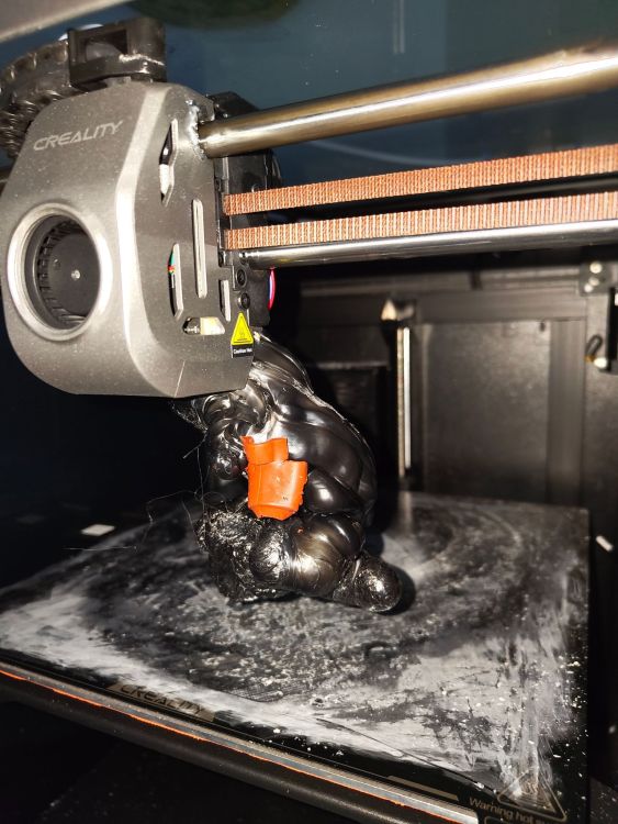

    K1 max englué
    Pour la suite : contact SAV Creality = mauvaise manip, rien a foutre contact SAV GeekBuying = il me renvois gratuitement un hotend complet et le couvre tête en plastique ... pour le moment nikel GeekBuying
  4. Mendes
    K1 max englué
    C'est bien des buses unicorn car j'ai la dernière version de la K1 max => buse unicorn J'ai envoyé un message a creality par le tchat, on verra leurs retour ... SAV possible ? affaire a suivre. Buse mal vissée, c'est celle sortie d'usine donc si c'est le cas mal serré d'usine un peut dégoutté car même l’élément de chauffe a sauter donc impossible de faire monter en température le bordel ... tout au décapeur thermique Quand je pense que mon ancienne Ender3 a 150€ n'a jamais eu de problèmes après des 100enes d'heures sans entretient (même pas de changement de buse) ...
  5. Mendes
    K1 max englué
    Bonjour a tous, Ci dessous premier print pour tester creality print 5 ... Beau résultat et encore je n'est pas démonté... Une idée de la cause de cette chose ? Du coup, ou trouver des pièces détachées de K1 max ? Le hotend pas de problème mais le cache plastique gris devant ? ( Il est fissuré a cause de la poussé de la mélasse ) Merci
