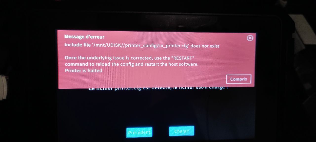

  17. La persévérance mais surtout le soutien de tous ici , car j'aurai baissé les bras sinon. @pascal_lb @pnume22 @fran6p et toi Avec les autres publications ici également Quand j'ai testé depuis le menus du pad chauffe puis extrusion j'ai une erreur sans code , rien fonctionne niveau du moteur sans doute problème pin ? Car ça bouge pas du tout

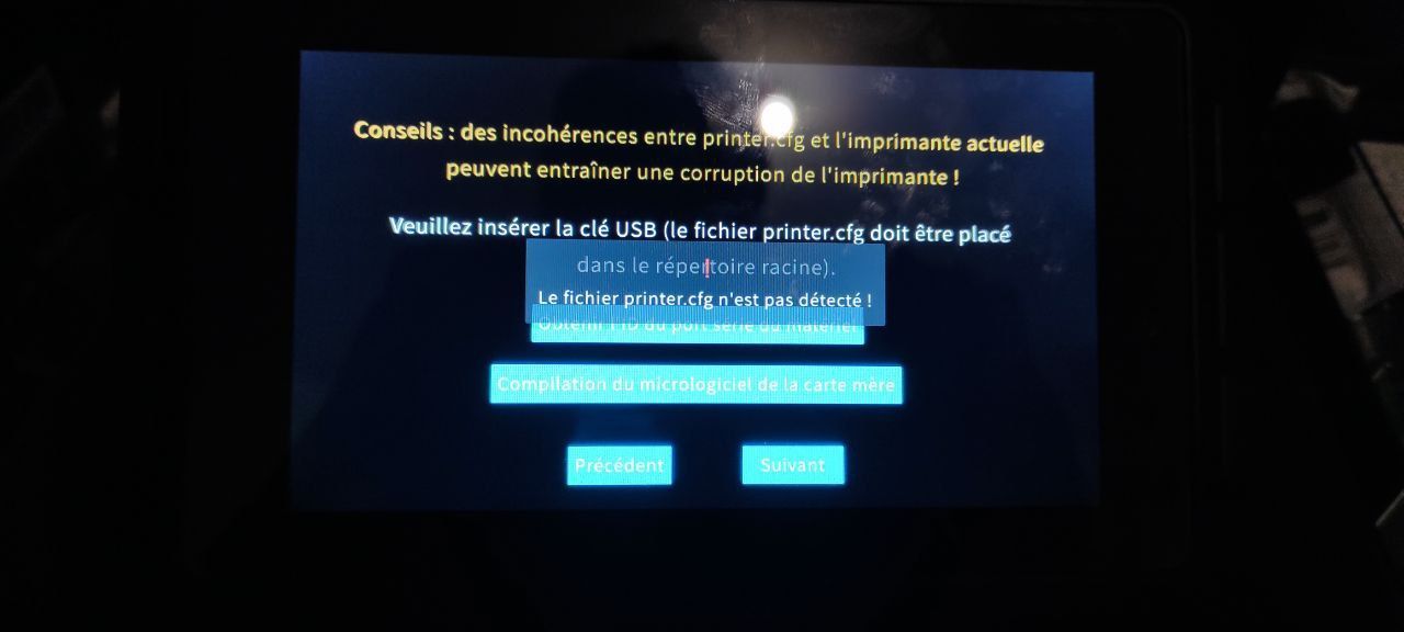

  19. Bonsoir alors justement tu places les arguments parfaitement j'ai essayé justement de passer la machine avec le flash proposé dans le pad après mise à jour .(Donc cr10v2 sans bl touch sans direct drive ) J'avais testé cette piste , l'imprimante flashé j'avais le menu du pad sans pouvoir faire les auto test possible évidemment configuration pas adapté bl touch ect Quand je modifie dans le menu depuis le pc le fichier printer , le faite que l'imprimante n'ai pas la modification c'est pas grave ? Je veux dire que on modifie uniquement depuis le pad ? En théorie j'ai juste a modifier le fichier depuis le pc et adapté les réglages avec les configurations adapté à mes besoins ? Puis redémarrer le pad ? Car j'avais pas réussi cette piste , peut être aussi je n'ai pas fait comme il faut en modifiant le fichier printer depuis le pc ? Merci Bonsoir, oui mais déjà j'ai beaucoup mieux compris des choses même si je reste bloqué donc c'est top , chaques petites étapes compte Merci

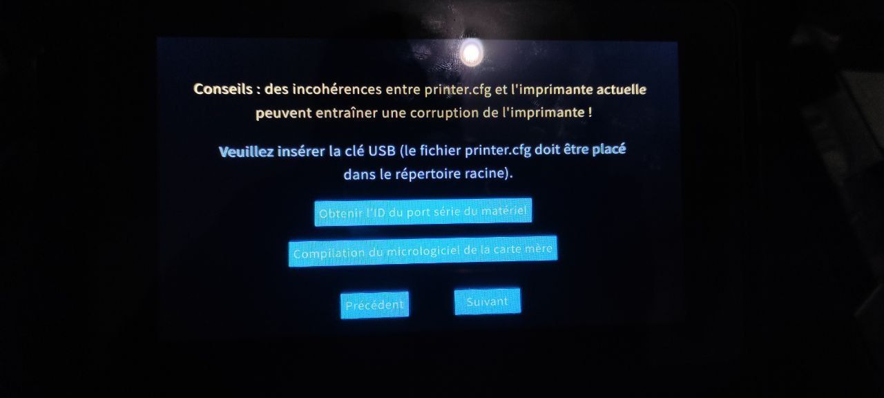

  20. Oui le fichier printer.cfg Pourquoi alors le pad le demande ? je ne fais pas comme il faut ? sauf a chaisir autre voila se qu'il se passe si pas de fichier en usb....
  21. Question avant , j'ai modifié le fichier puis pacé sur la carte mais faut il avec le pc aussi le replacé dans le pad ? depuis adresse IP ? peut etre la l'erreur? printer.rar
