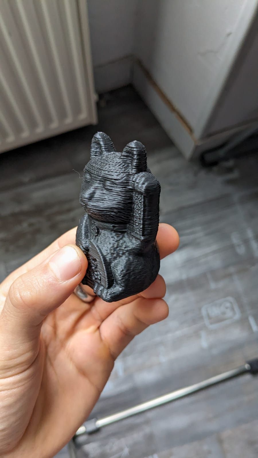

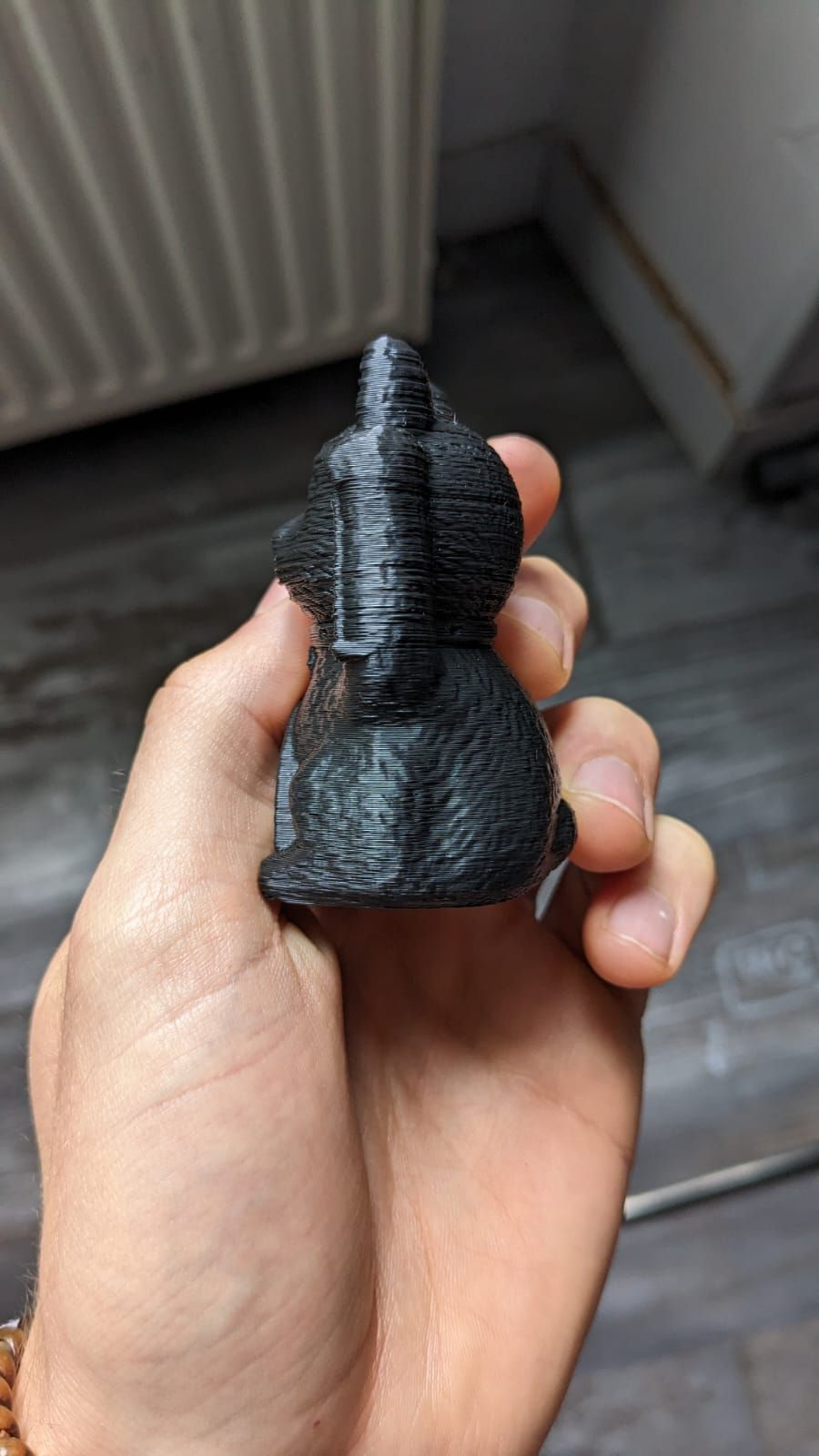

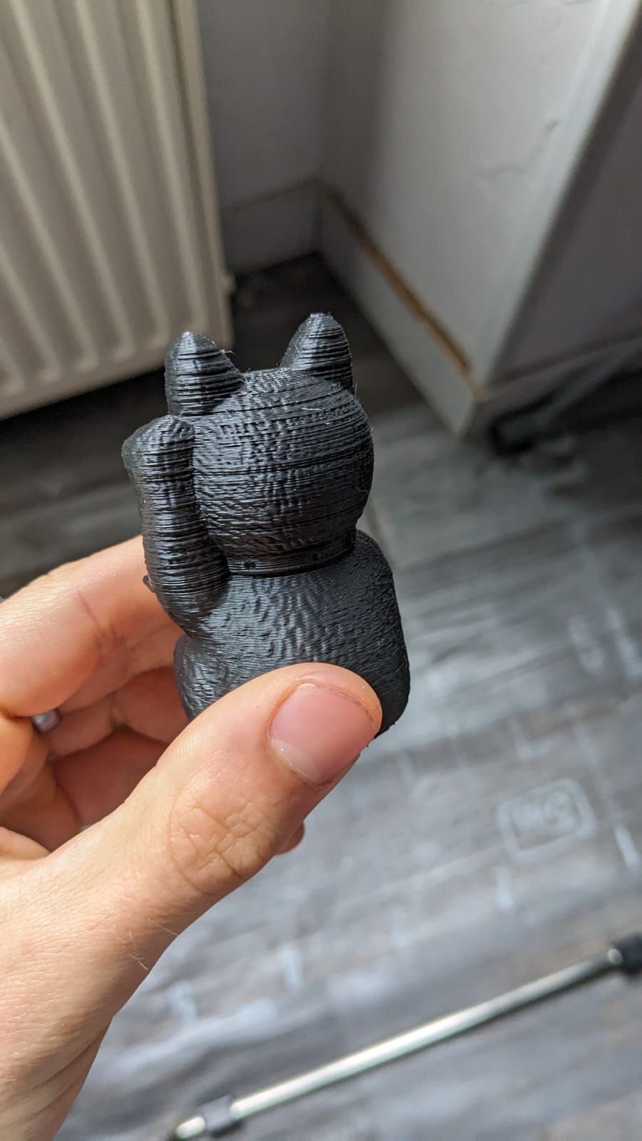

Je viens vers vous afin de demander de l'aide. Je suis confronté à un problème que je n'arrive pas à résoudre: de vilaines lignes apparaissent sur les faces avants et arrières de mes impressions. Ces lignes sont vraiment visibles à partir de 3cm du plateau environ (cou du chat sur les photos).
Il est important de noter que les lignes décrivent un décalage: pour la face avant c'est toujours vers l'extérieur de la pièce, et pour la face arrière vers l'intérieur; les lignes sont décalées sur toute la couche, et toujours du même coté, en +y.
L'imprimante que j'utilise est la Creality Ender 3 v3 se.
Voici les photos des faces avant et arrière avec le ficher 1-cat du constructeur. J'ai déjà imprimé ce chat sans aucun soucis: le problème est nouveau.
Face arrière:
Face avant:
Je sais que sur la photo ci dessous ca ne se voit pas bien, mais les côtés parallèles à l'axe x sont parfaits: pas de lignes.
Je pense que le problème viendrait de mon plateau, comme s'il avait un cran (que je ne sens pas en le bougeant manuellement)
Pouvez vous m'aider?
