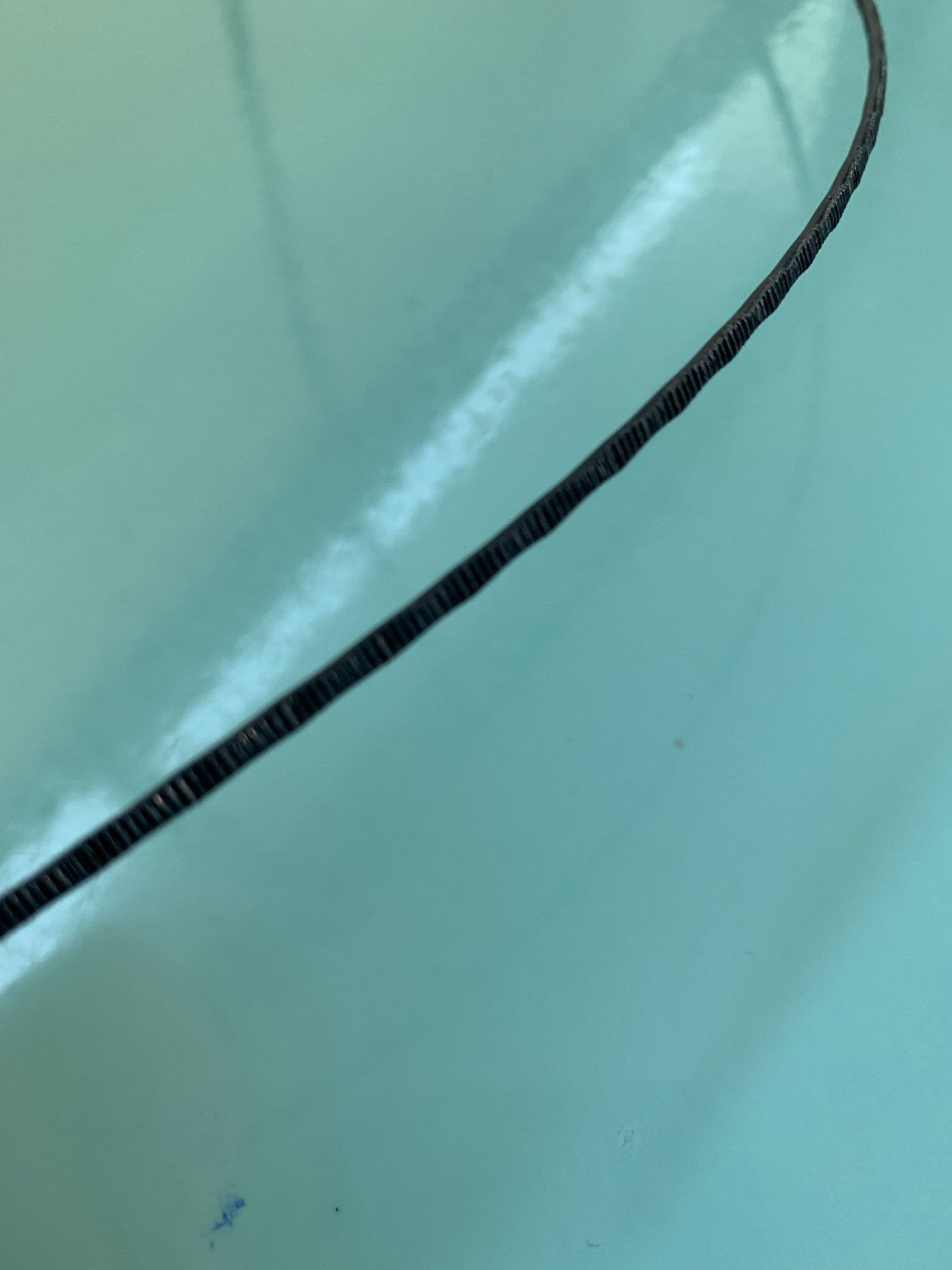

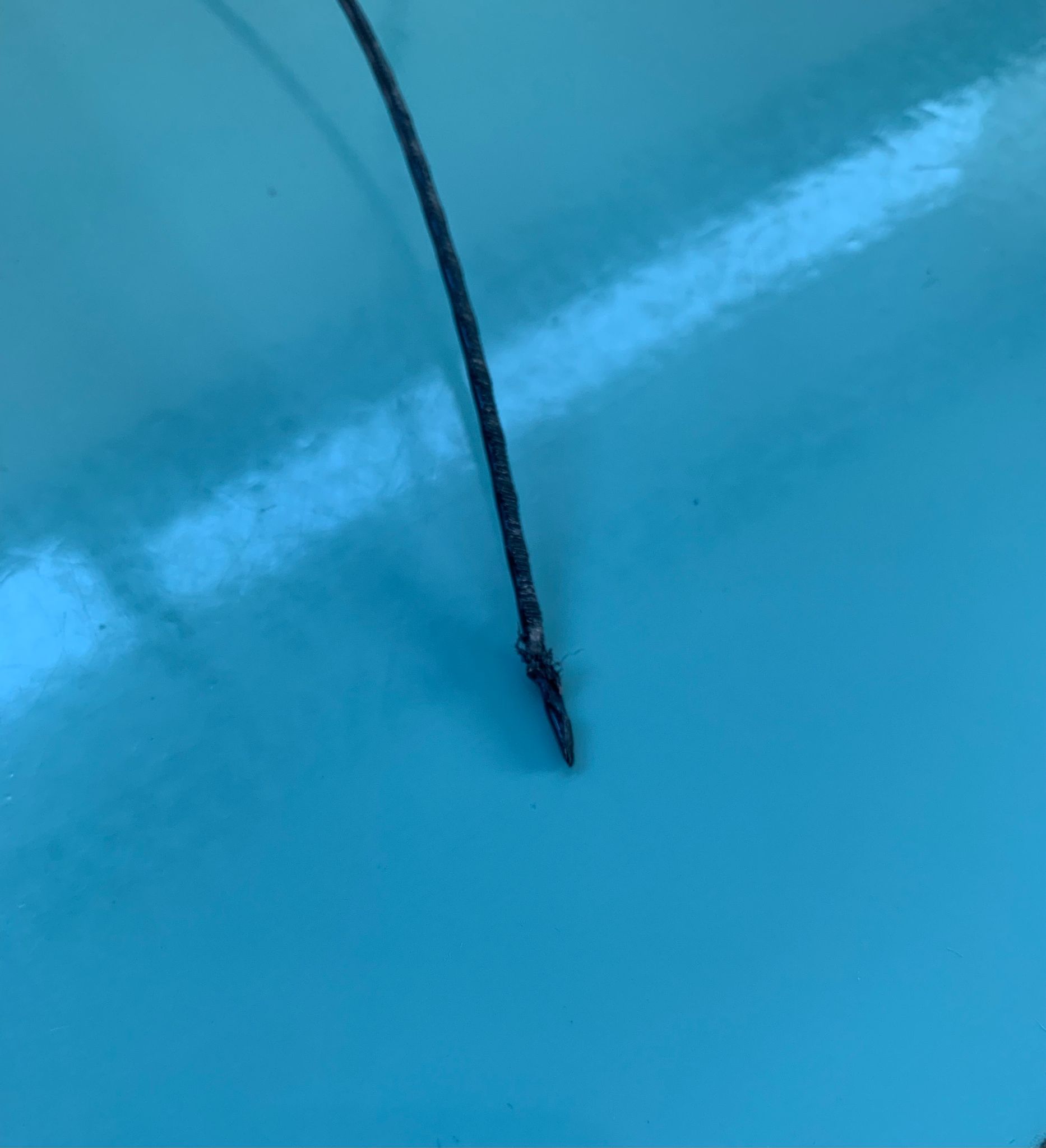

  6. Bonjour, j'ai mon imprimante, la wanaho d12/230 en double extrudeur, depuis maintenant plus de 3ans et j'ai commencé a avoir des problèmes de buse depuis environ 6 mois. Toutes les 5 impressions environ, ma buse se bouche et l'impression foire donc. Je ne trouve aucune solution a cela. Si vous avez une idée, j'en serai ravi. Merci

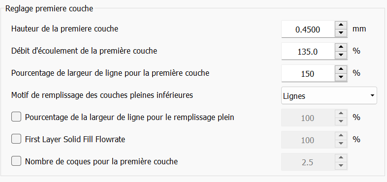

  7. Ok merci Voici mon premier test Avec ces paramètres : Après 3 essais je suis enfin arriver à une qualités qui me convenait Merci beaucoup pour votre aide pour ce que ça intéresse voici mes paramètres que j’ai utilisé :

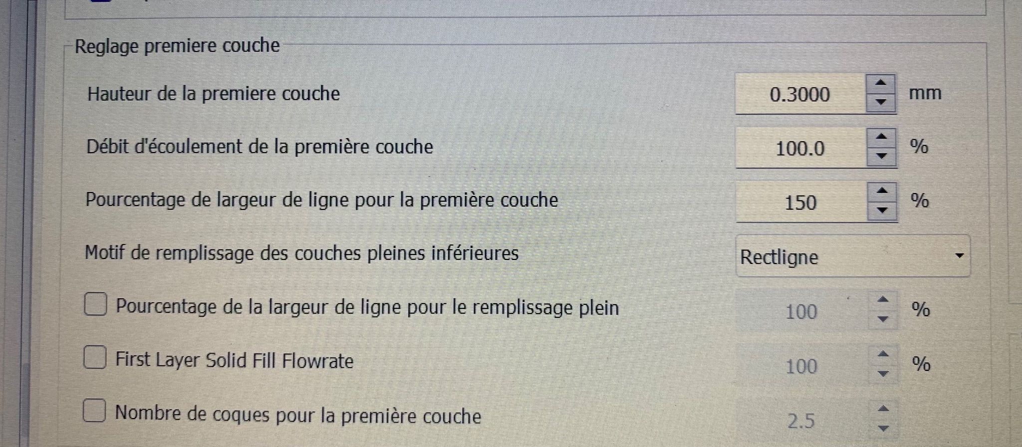

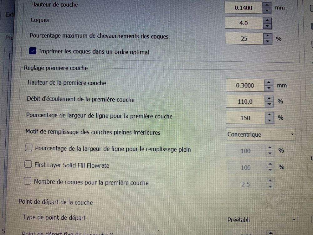

  8. D'accord, je vais voir en faisant mes tests. Et pour ce qui est du motif de remplissage de la première couche (rectiligne, concentrique, lignes), que me conseillerez vous? MErci
  9. Et pour ce qui est du « pourcentage de la largeur de ligne pour le premier couche « comment devrai-je la régler ? Merci
  10. Merci beaucoup je vais essayer ça

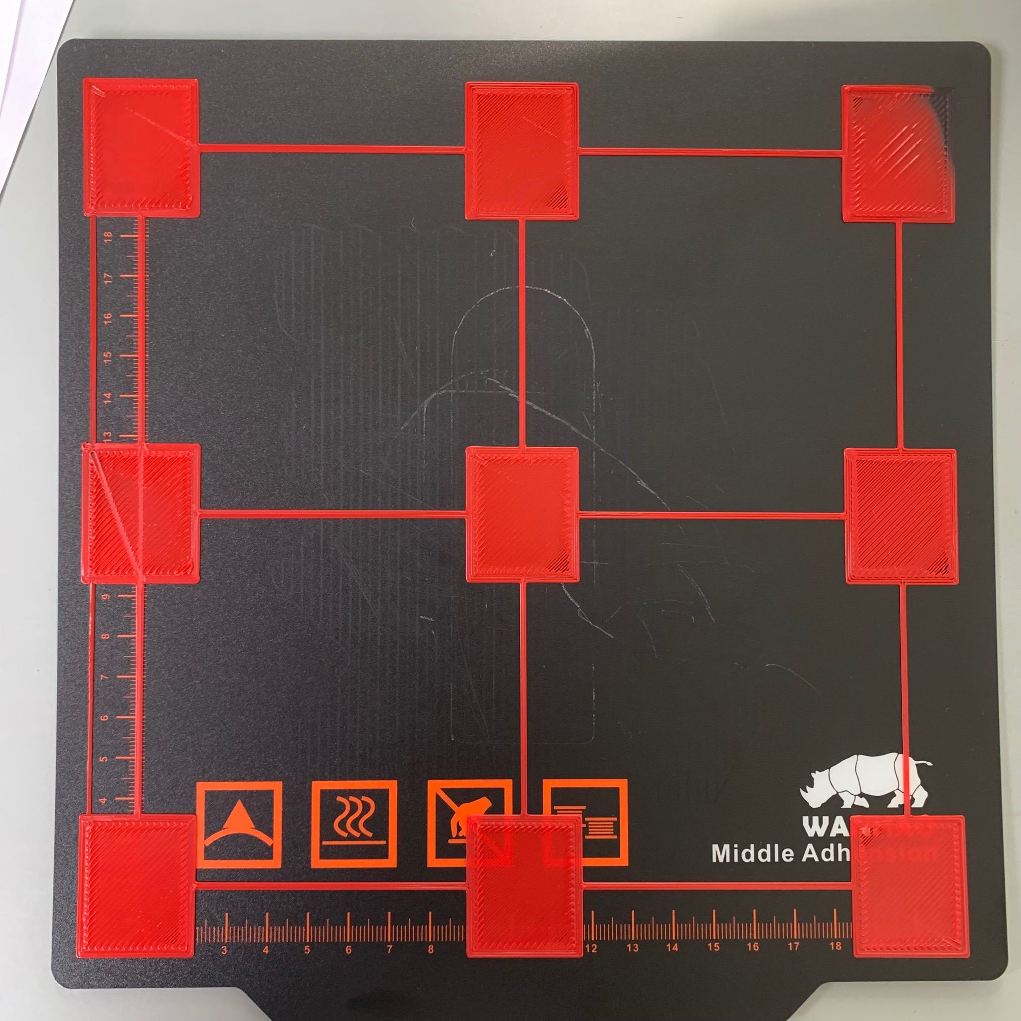

  11. Bonjour Ca fait maintenant 2 ans que j'ai mon imprimante (D12/230 de chez wanaho) et je n'arrive toujours pas a obtenir une premiere couche parfaite Qu'elle paramètre me conseillerai vous de modifier pour y arriver. Voici mes paramètres actuelles Merci beaucoup
  12. Merci beaucoup je vais essayer pour voir

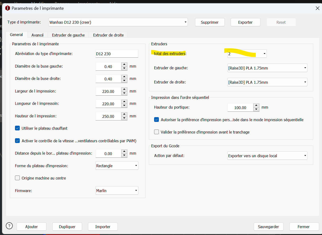

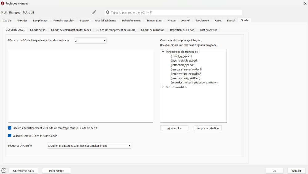

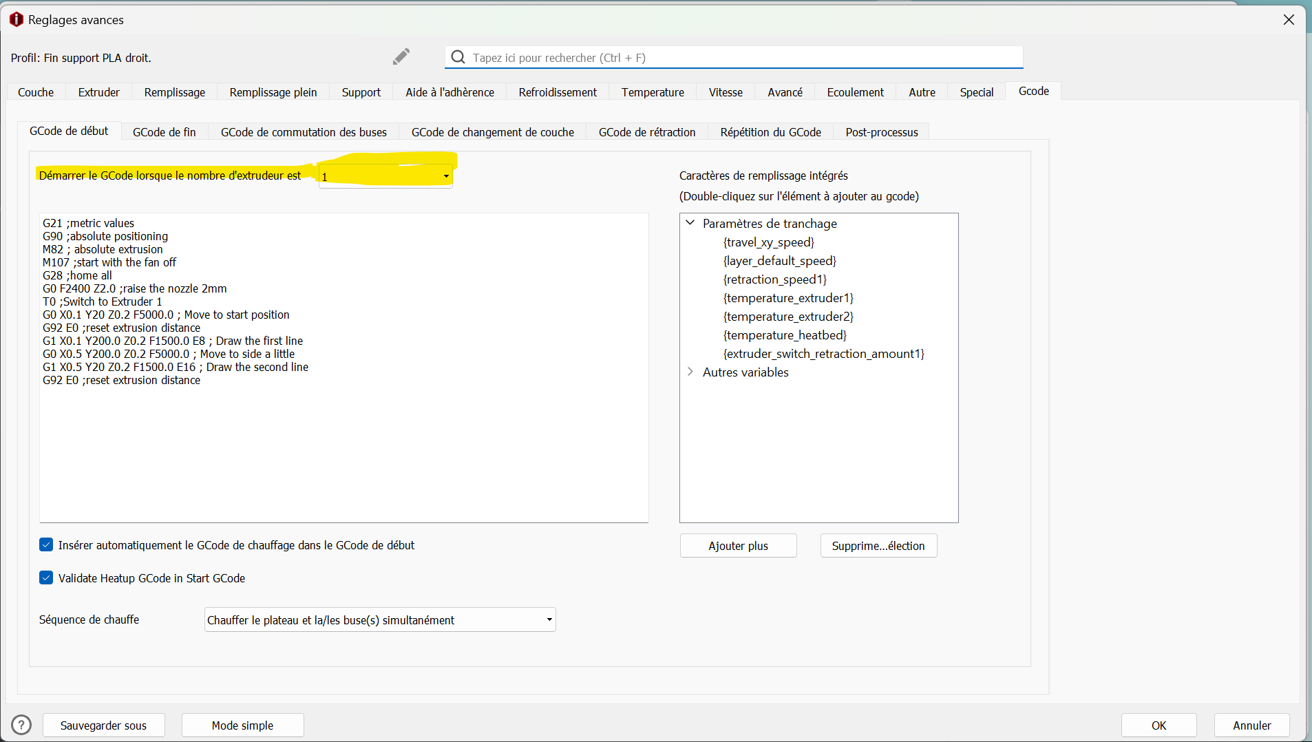

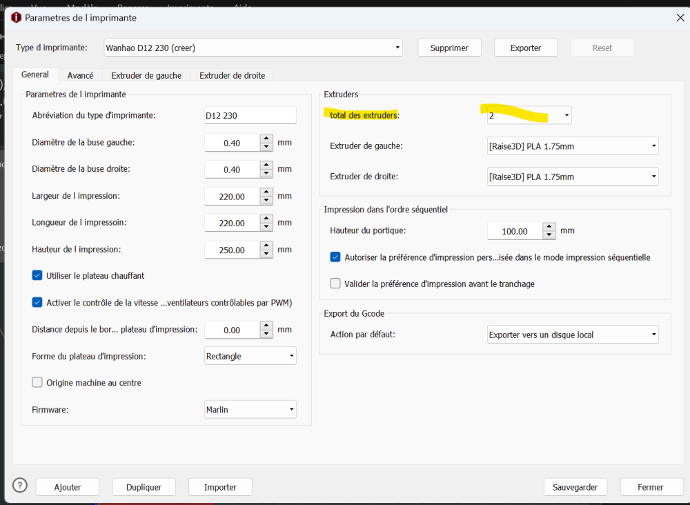

  13. Et vu que vous m'avez dis que mes Gcode était incorrecte, serait il possible d'en avoir cette fois ci pour l'extrudeur 1 Merci
  14. ok C'est bon, cette fois-ci ca a fonctionné !!!!! Merci beaucoup

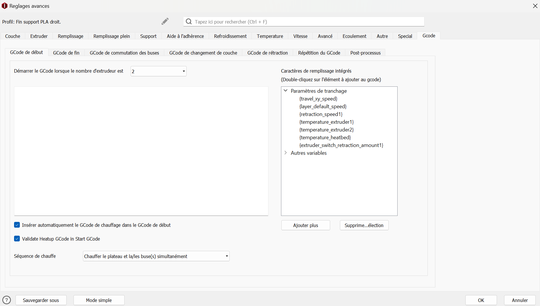

  15. Je ne sais pas si vous utilisez Ideamaker mais où devrait je placer le G-code donné ? En effet, sur Idemaker je peux choisir si le G-code démarre avec l'extrudeur 1: ou l'extrudeur 2: Apres vérification, le logiciel selectionne le G-code 1 alors que mon imprimante est configuré avec 2 extrudeur Auriez vous une solution Merci D'accord, je vais essayer Cette fois ci, le message d'erreur ne s'affiche pas mais la buse ne chauffe toujours pas
