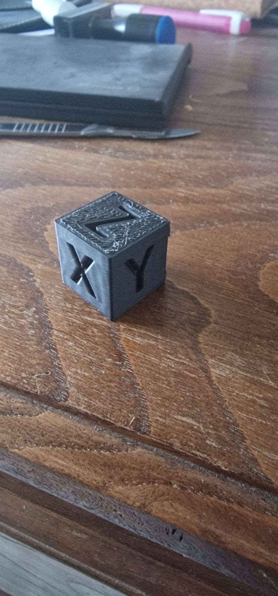

  4. Bon voilà j'ai changé la buse, elle est neuve. Refais tout le nivellement et tjs pareil. Impression dégueulasse. Ca frotte de partout... je perds espoir là. C'est vraiment frustrant voici une photo Je suis en train d'imprimer un cube de calibration. Je vous ferai parvenir les résultats. Et voila X et y ça va. Sur le z c'est degueu

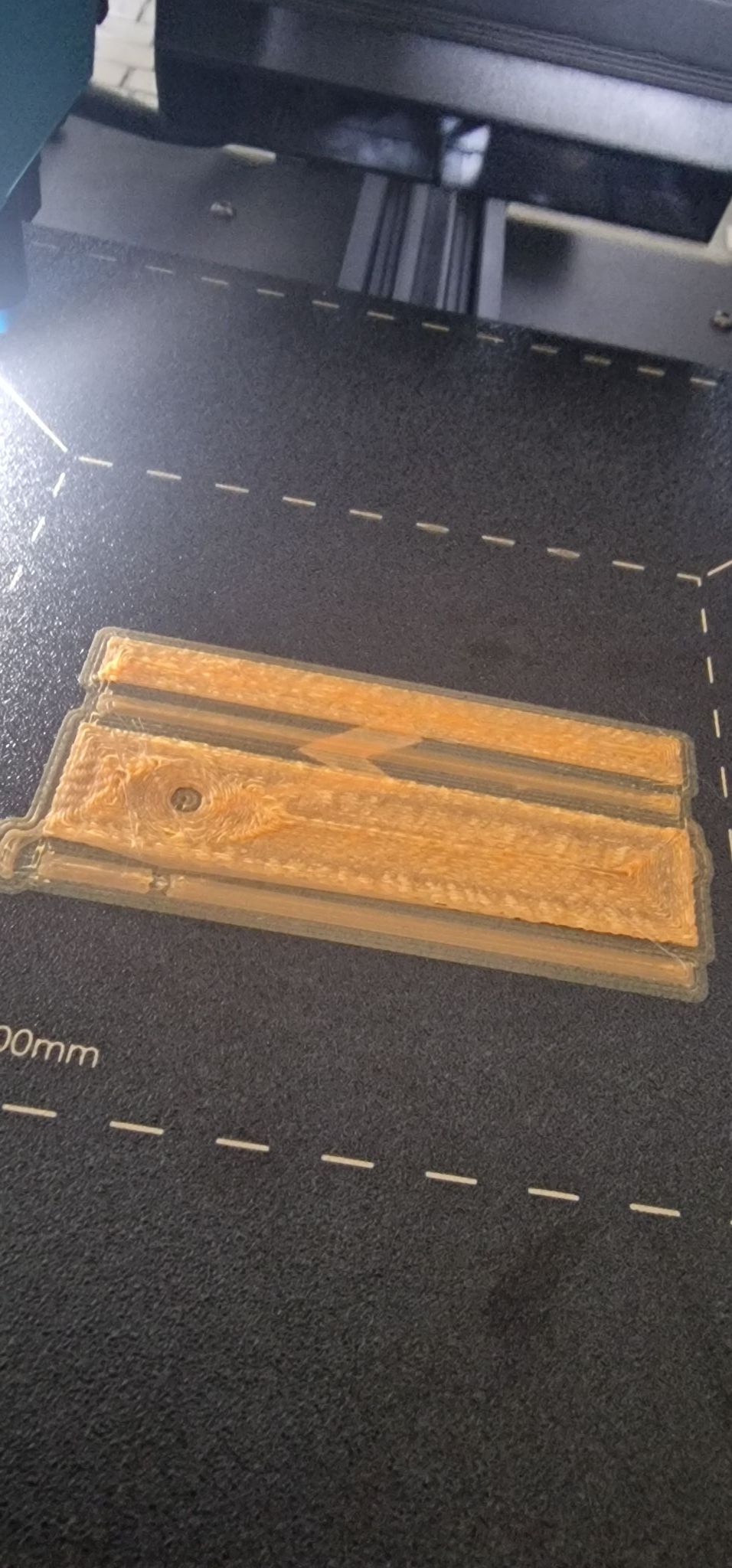

  7. Bon j'ai éloigner la buse. Et j'ai tjs le même souci. Quelqu'un a t il une idée. Une piste de réflexion ?

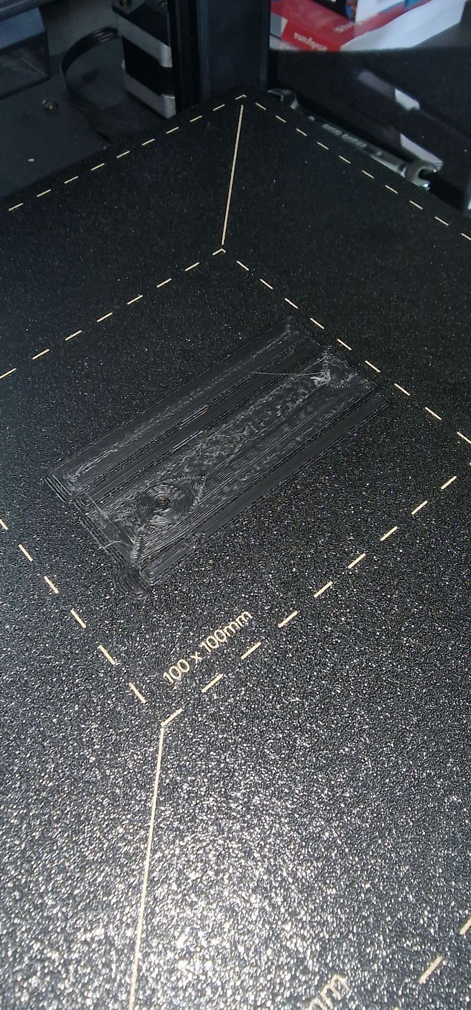

  10. Tu veux dire réglage du bed ? Problème nivellement c'est ça ? Bon l'impression est parti en cacahuètes au bout de 1h... c'est pénible. Voici le stl en question. Même si je doute que cela vienne du fichier Bolthousing.stl
  11. Bon avec une bobine toute neuve . Même problème. Ça frotte ça frotte ça frotte .... je ne comprends pas là. Vraiment c'est frustrant. Le problème peut venir de quoi exactement ? Je suis quand même en train de laisser l'impression se dérouler. Plus le projet avance et moins le défaut apparaît donc moins de frottement et moins de bavures dégueulasses... Du coup je ne vois pas du tout ce qui peut provoquer cela en début d'impression

  13. Non justement . C'est depuis que je souhaite imprimer ce stl que j'ai des soucis. Je me suis donc remis à faire le fameux benchy. Avec le benchy ça frotte légèrement et au fur et à mesure des couches ça ne frotte plus. Tu pense que c'est du à un problème de fichier ?
  14. Bonjour Toutes mes premières impressions se sont bien déroulées. Cependant depuis un moment je n'arrive plus à avoir des impression propres. Je vous joins plusieurs photos. J'ai l'impression que la buse fais déborder le plastique de chaque côté. Du coup ça bave c'est pas beau. Et sur les couches supérieurs là bise frotte frotte et frotte. Du coup obliger d'annuler l'impression. Le lit est bien réglé ect ect vraiment je ne comprends pas Merci pour votre aide. Je suis sur une sovol sv07 215° avec du pla
