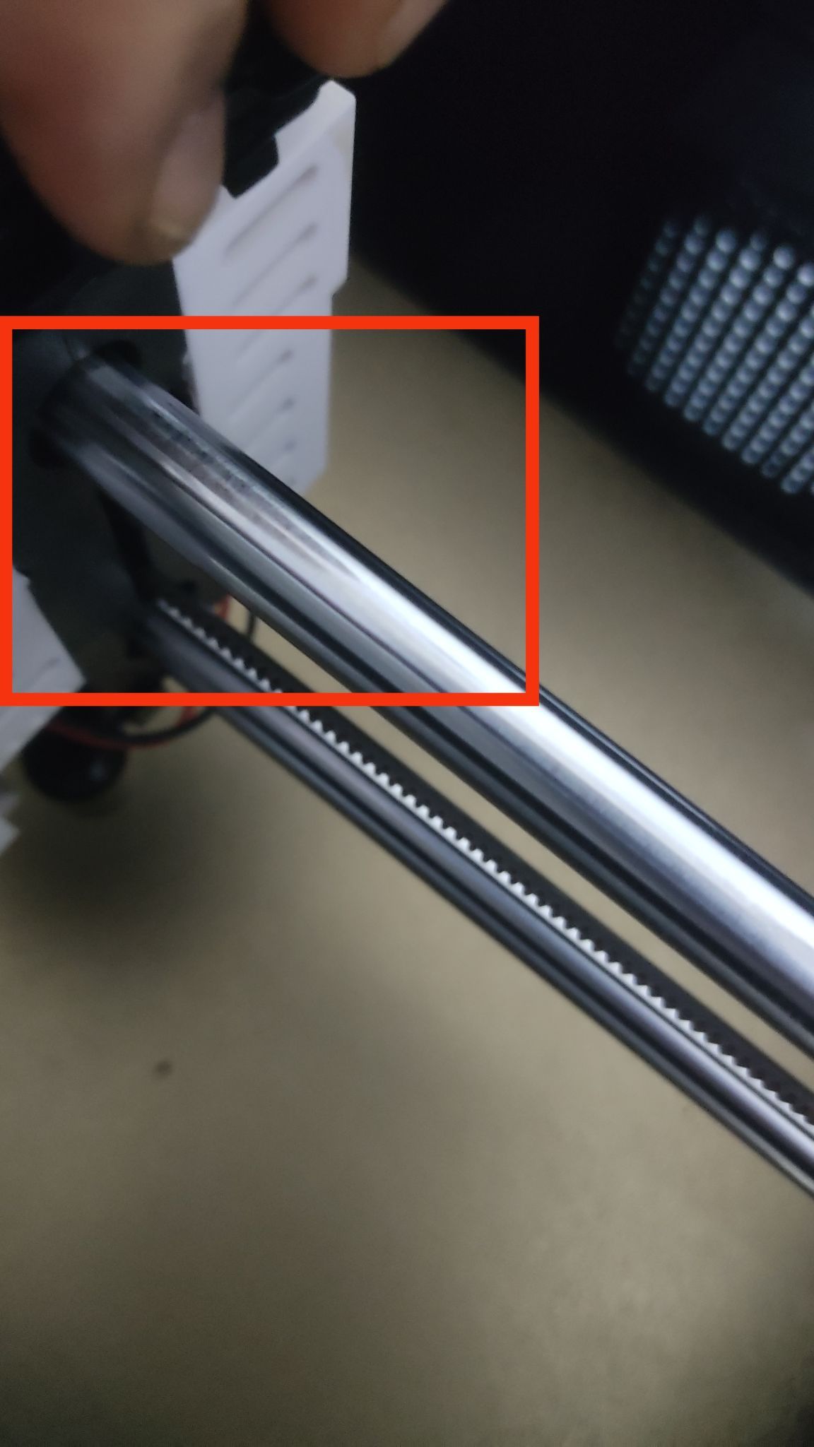

  4. Reponse du sav ... Cher Thibault, Ne vous inquiétez pas, la tige en acier de l'axe X ne s'usera pas à l'avenir. Je voudrais expliquer que la tige d'acier de l'axe X que nous installons sur l'imprimante X-plus 3 est très dure, tant que nous lubrifions la tige de l'axe X pendant un certain temps, il n'y aura aucun problème. Mouais dans une certaine mesure je suis d'accord ça ne vas pas aller jusqu'à bloqué la tête mais ça indique quand même un problème d'ajustement d'après moi et qu'il y a un frottement

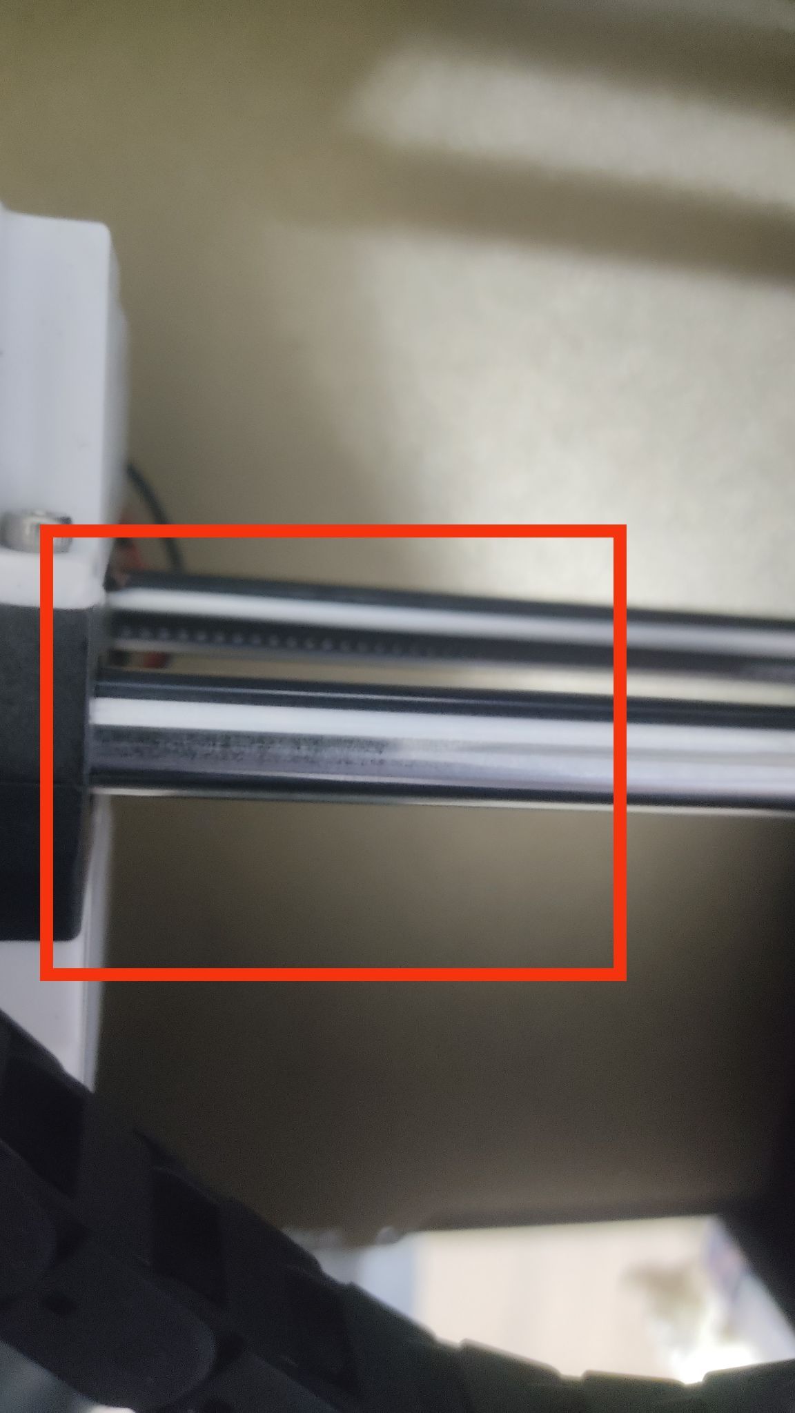

  5. C'est bon fait un test rien de casser J'ai revérifié le jeu de la tête...j'ai ajouter du scotch d'électricien au extrémités de la bague inférieur je n'ai plus l'air d'avoir de jeu Par contre je trouve que les axes sont quand même pas mal micro rayé pour le peut qu'elle a tourné je ne sais pas si sur les vôtres ça le fait aussi...? On vois même la démarcation ou la tête s'arrête pourtant c'est bien huilé Je met aussi la vidéo pour mieux ce rendre compte https://youtube.com/shorts/-0bWmxaNC_0?si=1_f9oaOwXKeD7UNY

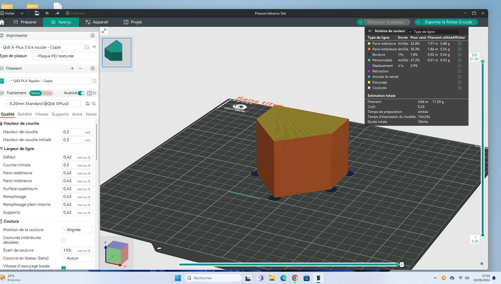

  8. J'ai regarder aussi un peut les articles sur le remplissage j'ai testé tous les remplissages et ça le fait toujours J'ai aussi tester de faire une couche sur deux même trois et toujours pareil et en gyroide c'est encore pire! Alors qu'il n'y a pas de croisement normalement Demain je vais continuer de tester tous a l'heure j'ai eu l'impression que ça le faisait dans un sens mais pas de l'autre en fonction de comment la pièce et placer sur le plateau aussi Il n'a pas l'air écrasé ou autre ... J'ai testé ce que tu m'a dit V3DP mais ça ne fonctionne pas des la première couche ça laisse des espaces entre les lignes et ça tire le fil vers le haut et du coup décolle la couche
  9. Salut v3dp alors qidi m'a répondu en me disant de mettre un morceau de mousse entre la bagues et le corps de la tête . Du coup j'en ai profité pour vérifier les bagues et j'ai constaté un léger jeu du côté gauche des bagues que ce soit celle du haut et du bas ... J'ai mis du scotch d'électricien autour des bagues ça a légèrement amélioré la chose du moin le jeu qui pouvait y avoir entre la coque et les bagues mais pas l'axe et la bague.. De plus ma buse frotte dans le remplissage et j'ai remarquer qu'elle frotte aussi dans les supports organique je ne pense pas que ça soit du jeu... mais c'est infernale J'ose même pas imprimer pourtant a l'oeil nu le remplissage n'a pas l'air dégradé et l'impression sort nickel mais le bruit de raclement ne donne pas dutous confiance J'ai fait la calibration de pressure avance mais les résultats que j'ai sont en accord avec ce qui est déjà rentré dans le slicer
  10. Bonjour a tous j'ai encore une question concernant ma X plus 3 j'ai remarquer lors d'une impression qu'il y avais un bruit comme un "clong clong" quand la tête fait des petits mouvements rapide par exemple lors quelle remplis une couche arriver dans un angle ou elle doit faire des petits mouvements J'ai regarder de plus près la tête et je me suis aperçu quelle avais du jeu dans la bague du bas ... https://youtube.com/shorts/j4ULRsPH5CI?si=0Mi3EsryRjtPqBAr Et je trouve quand même que la tête frotte le long des axes surtout au milieu malgré que j'ai huilé les axes Vous en pensez quoi?

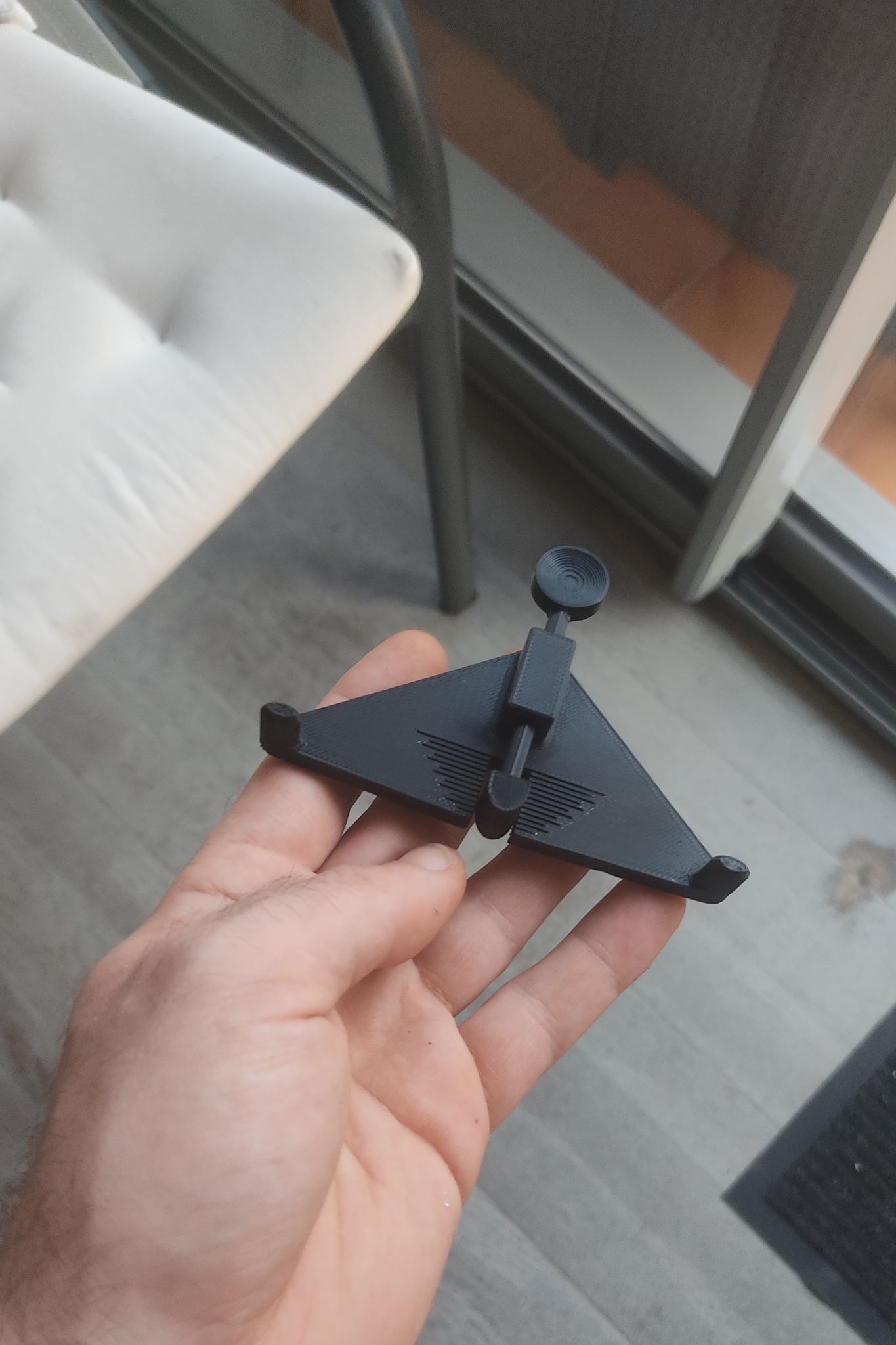

  11. En parlant d'outils j'ai imprimé ça toute a l'heure pour les courroies..il manque le ressort Parce que le tuto qidi sur comment retendre les courroies c'est vraiment du au pif Il y a aussi un grand modèle de 150mm

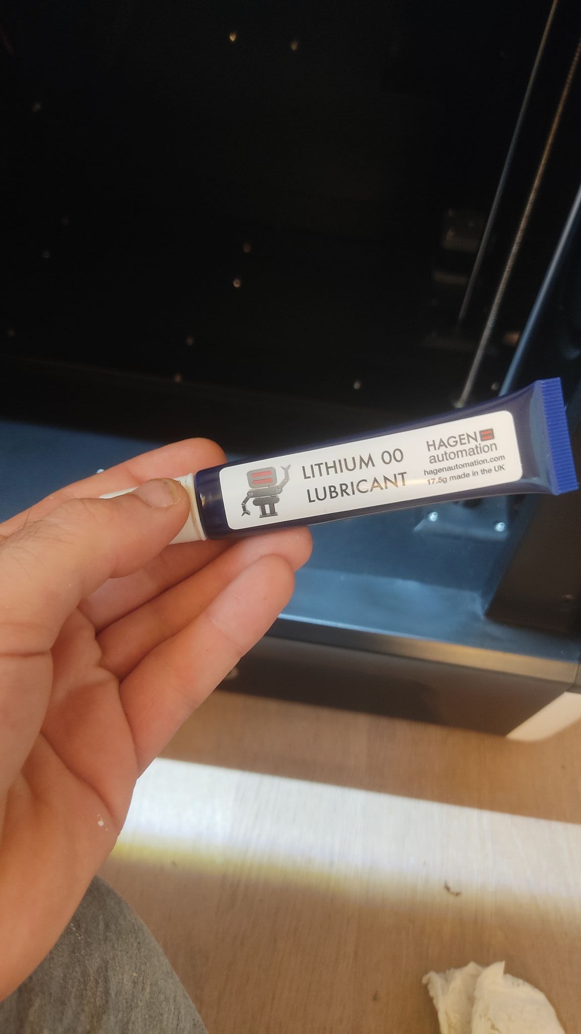

  12. D'accord merci pour les infos J'ai tous lubrifié avec ça... Je vais prendre l'huile 3 en 1 Le petit outil ?

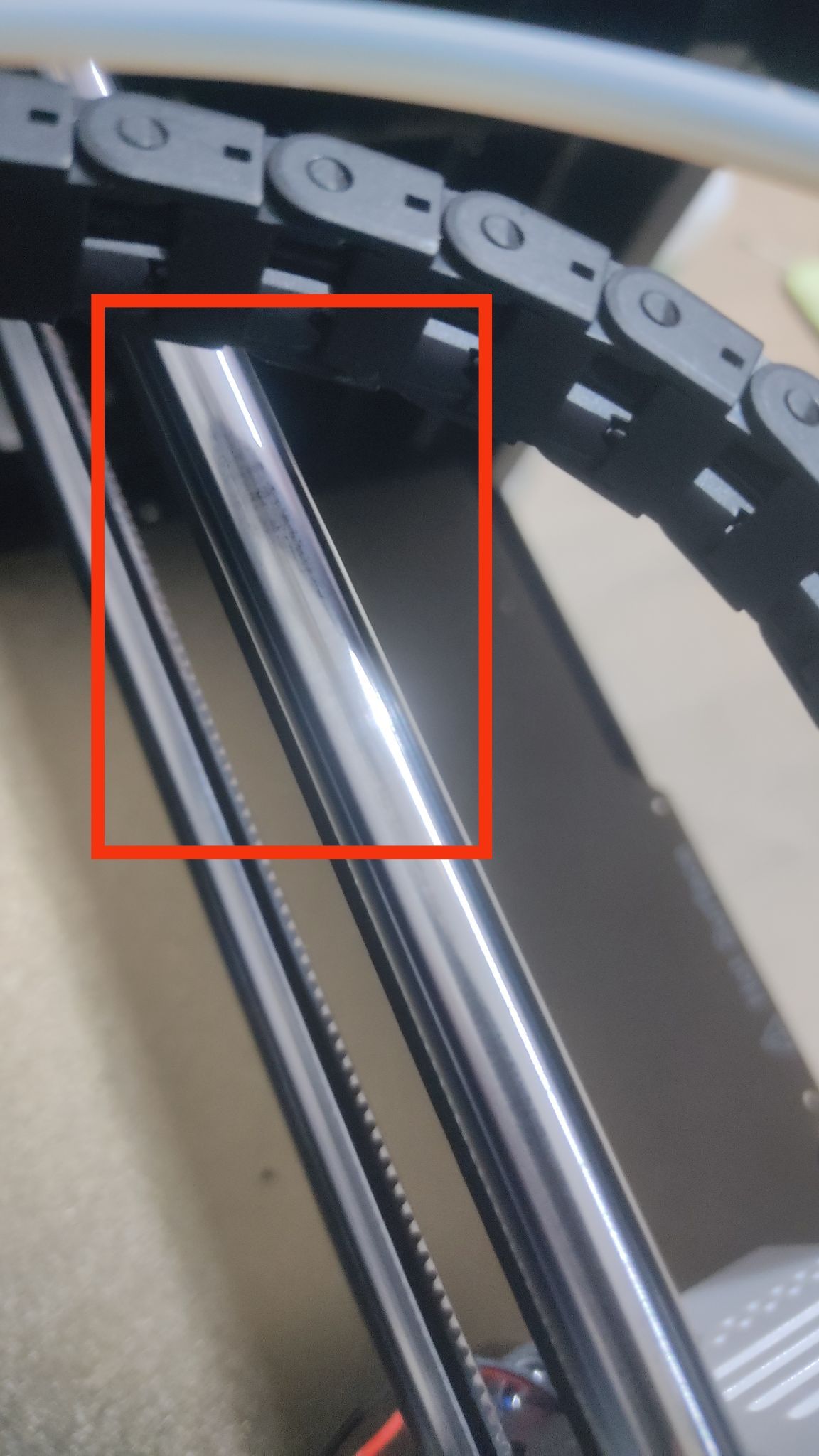

  13. J'ai exactement le même effet avec l'axe du haut même après lubrification je fait deux trois aller retours manuellement et je m'aperçois qu'il est de nouveau sec tous les autres axes on un effet huileux au touché après le graissage pourtant. C'est pour ça que je me demande si il y a pas un frottage excessif Tu as utilisé quoi lubrifiant ? Comme dit plus haut au toucher l'axe reste sec et quand je bouge la tête on sent un très léger frottement je me suis demandé si les axes était bien Aligné mais avec la résistance de la tête difficile de le sentir il faudrait détendre ou retiré les courroies pour voir si ça frotte vraiment
  14. Hello tous le monde J'aurai besoin d'avis pendant le graissage de mes axes j'ai remarquer des marques/trace sur toute la longueur l'un des axes qui fond penser a des marques de frottement ou d'usure.. ...sachant que l'imprimante a fonctionné a peine 10 heurs C'est peut être rien mais je préfère avoir un avis Merci d'avance

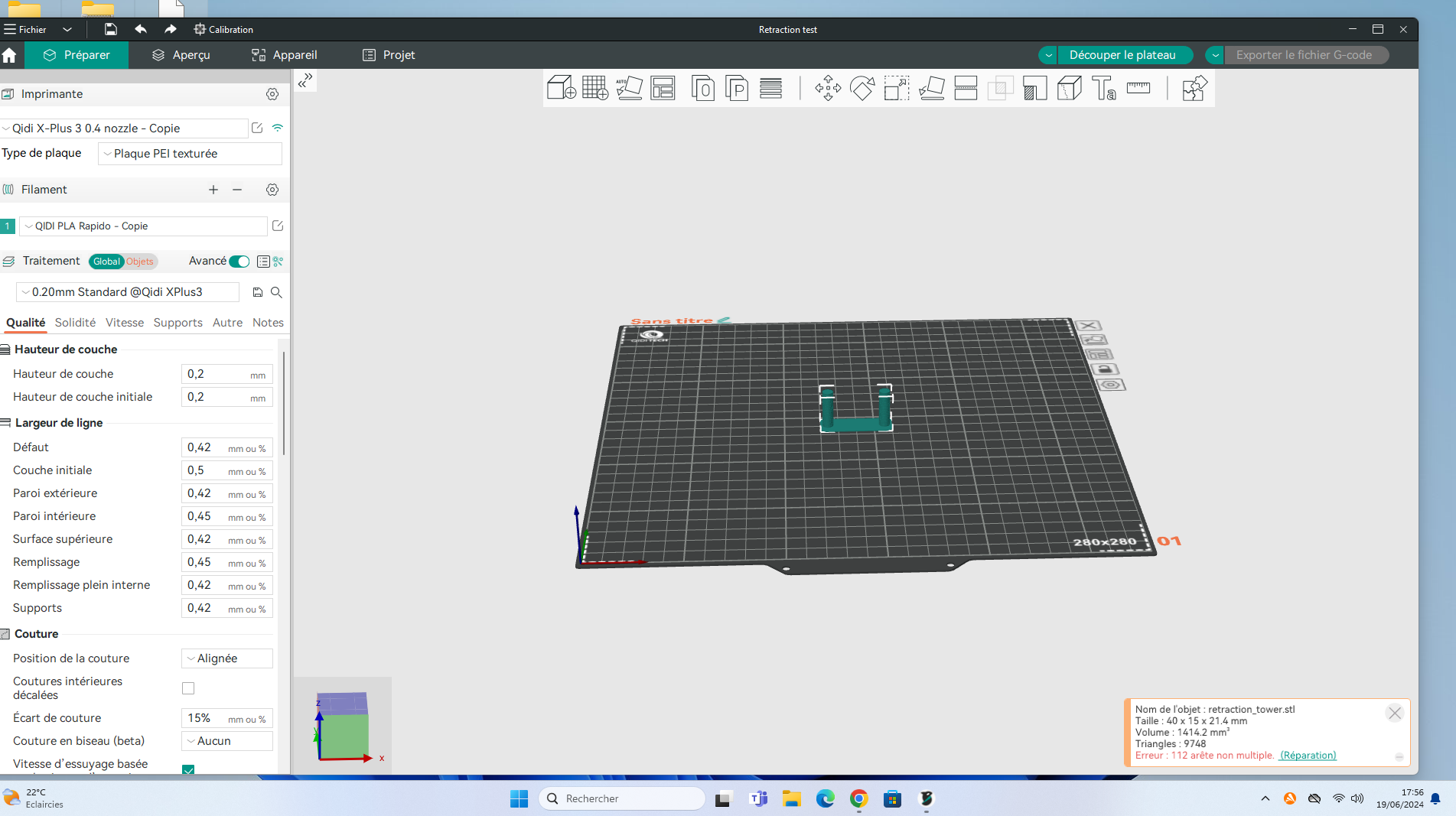

  15. d'accord je vais faire ça pour la calibration de l'extrudeur il faut imprimer c'est models la?
