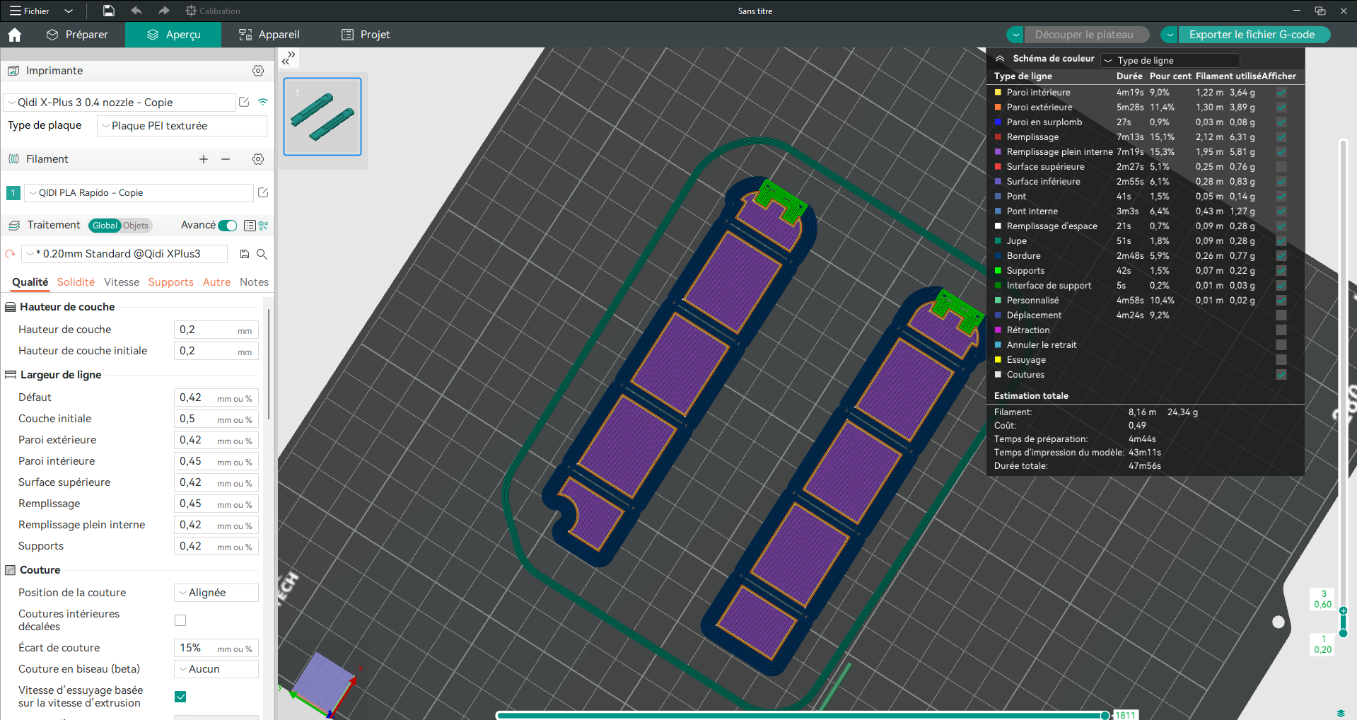

pour le fichier stl il est en gcodes... comme je l'ai modifier (coupé) la pièce en deux cylinder2_PLA_47m56s.gcode tu veux tous les réglages? si j'ai de la sur-extrusion ma première couche serai mauvaise non?
Pla rapido Pour le brim l'or du premier essai j'ai eu un warping côté ventilation du coup j'ai mis un brim et baisser la ventilation Pour la calibration j'ai juste fait le test de la première couche quand j'ai refait le z offset

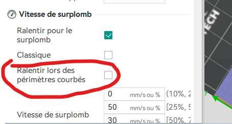

ça me fait ça sur plusieurs impressions en général sur le remplissage plein interne celui au début et celui arrivé au milieu j'ai refait le calage du z toute a l'heur pour la calibration j'ai laisser les préréglages dans orca pour les courbes j'ai vue cette option..je sais pas si ca peut aidé...

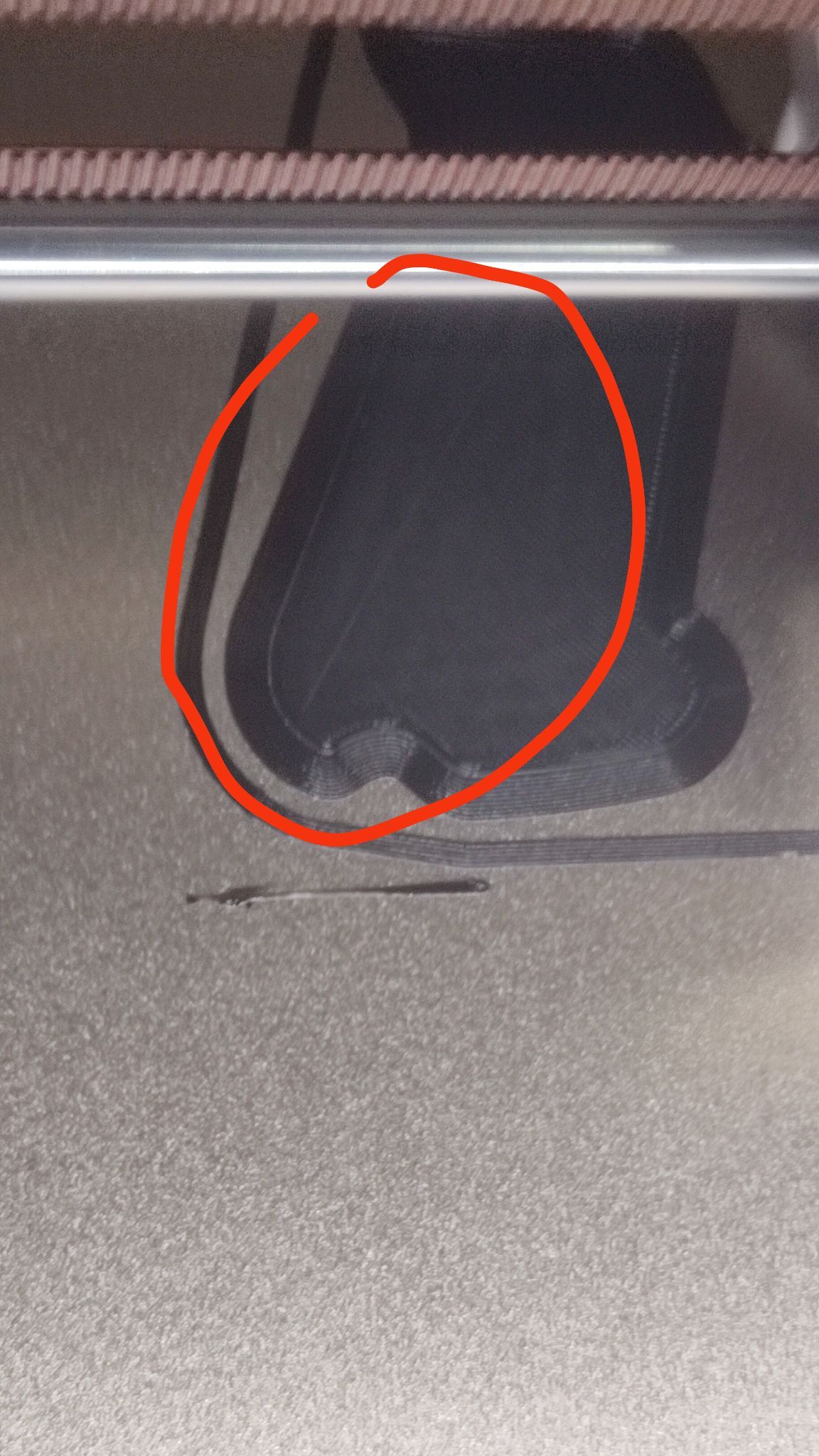

J'utilise le filament Rapido de chez qidi pour me faire la main et orca slicer On le vois un peut sur cette photo... Ça fait ça a plusieurs endroits du print Et pour la buse qui frotte dans les arrondie ça ne se vois pas sur les prints mais ça s'entend pendant l'impression
Bonjour a tous Alors voilà je vient de m'apercevoir de deux soucis sur ma qidi Le premier :parfois la buse vient rayé la surface de mes imprimer pendant les déplacements souvent arrivé au milieu d'un print Et le second: ma buse vient raclé/frotté dans les zones arrondie ou circulaire Je ne sais pas trop ou regarder... Si quelqu'un a des idées Merci d'avance !
