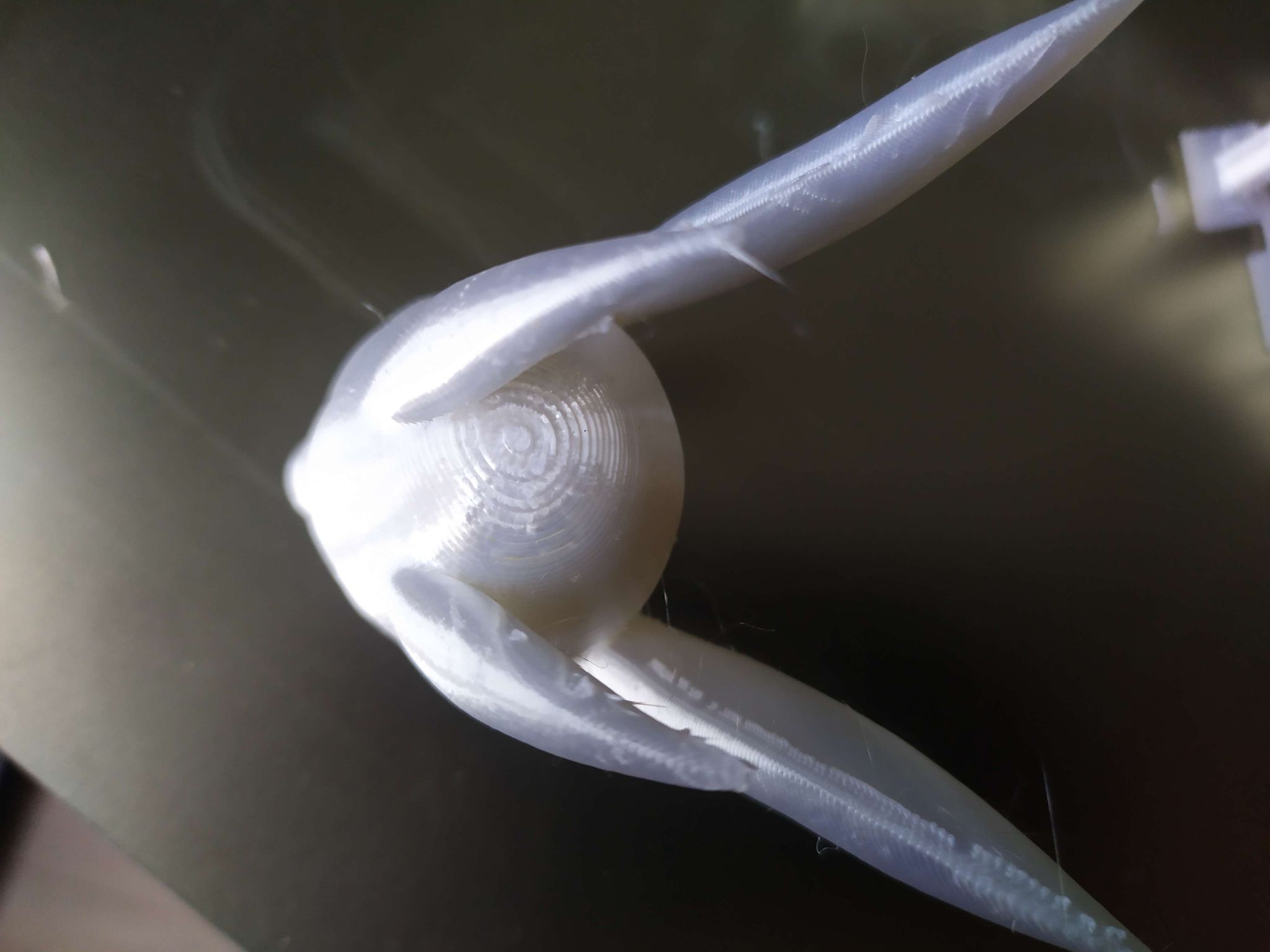

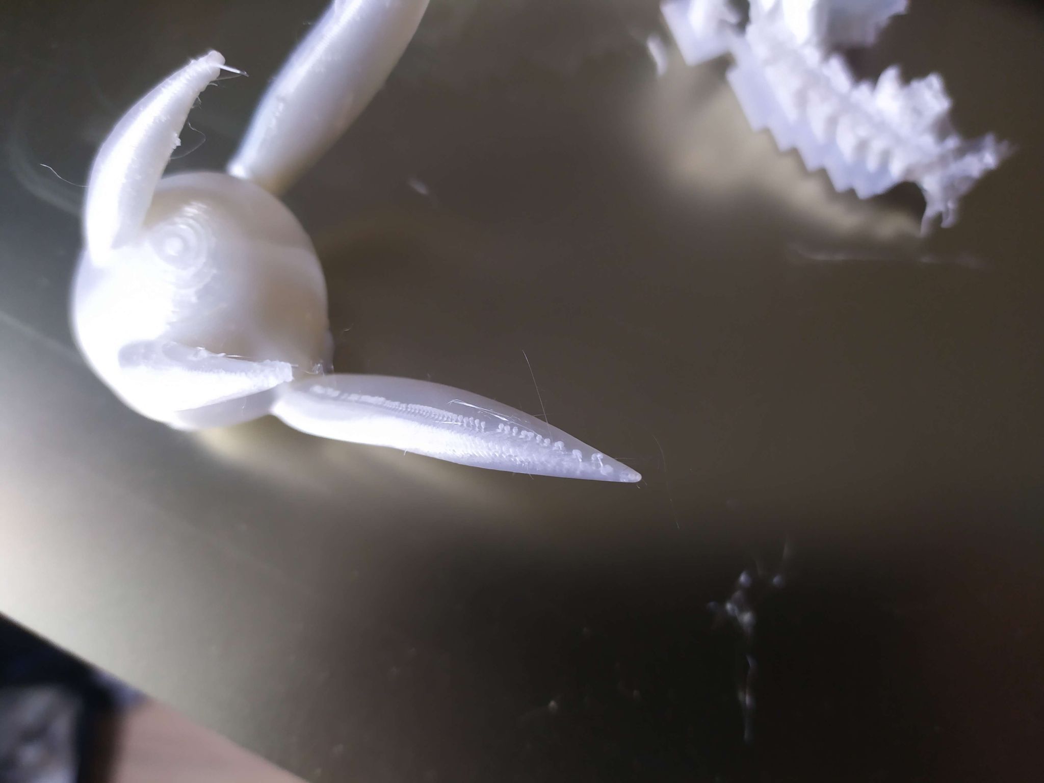

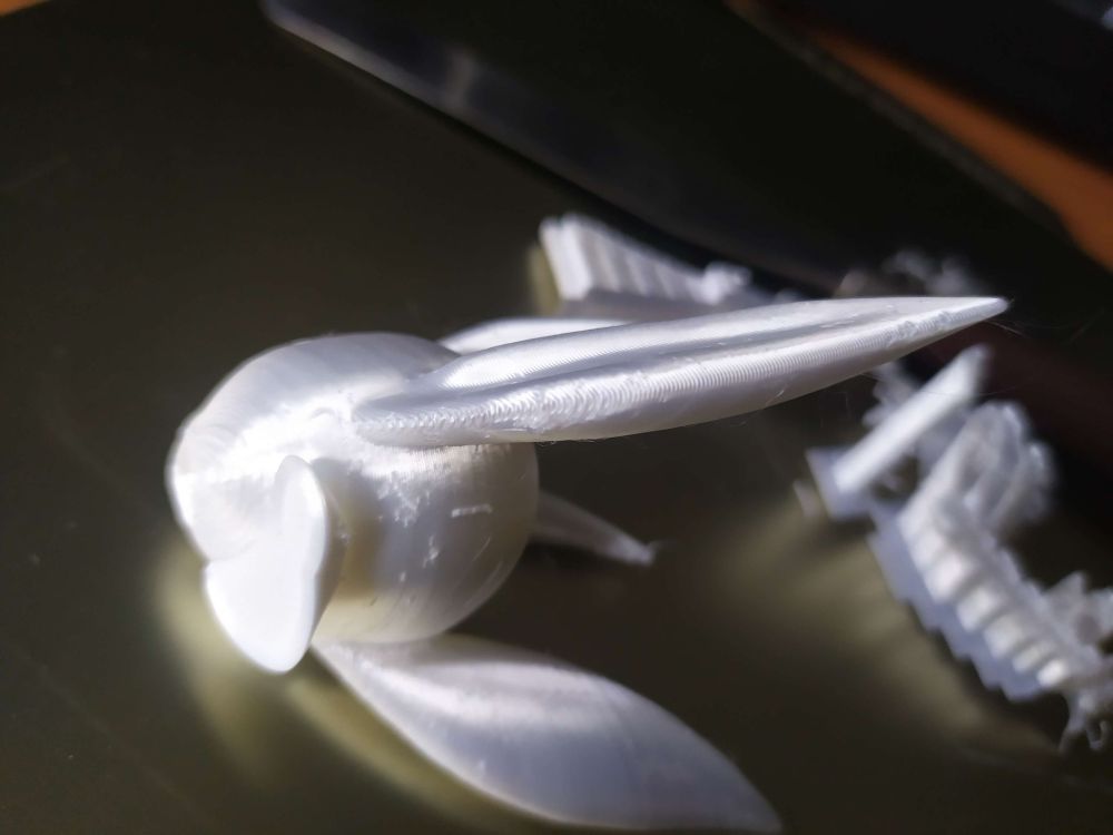

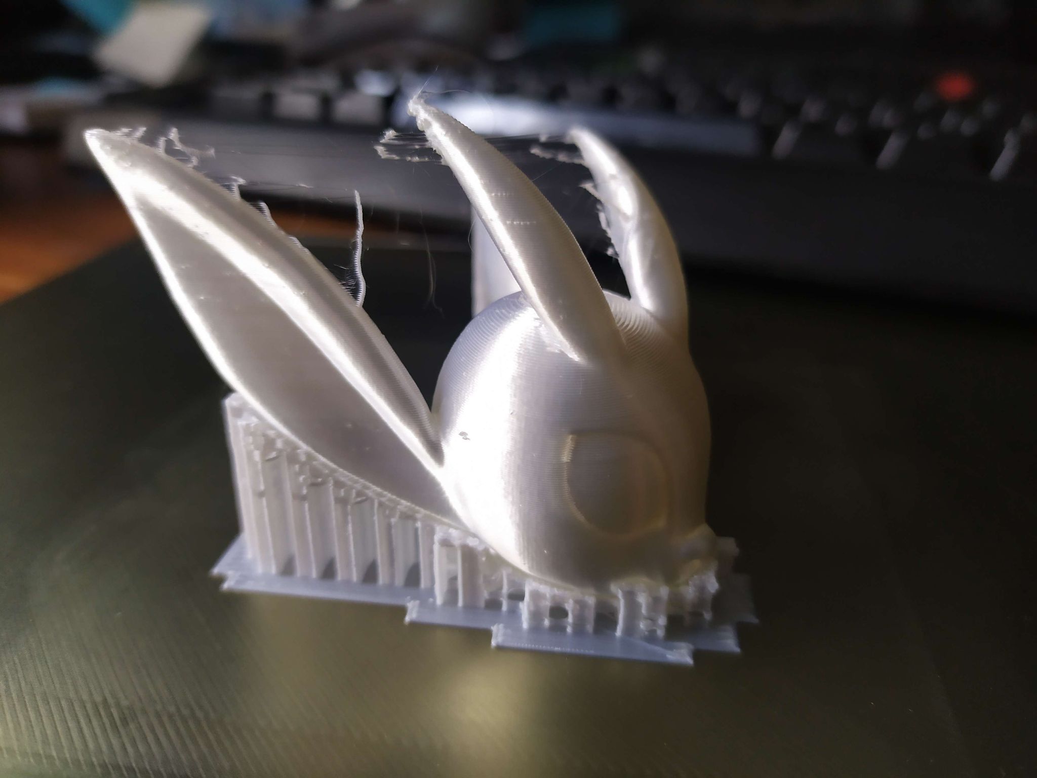

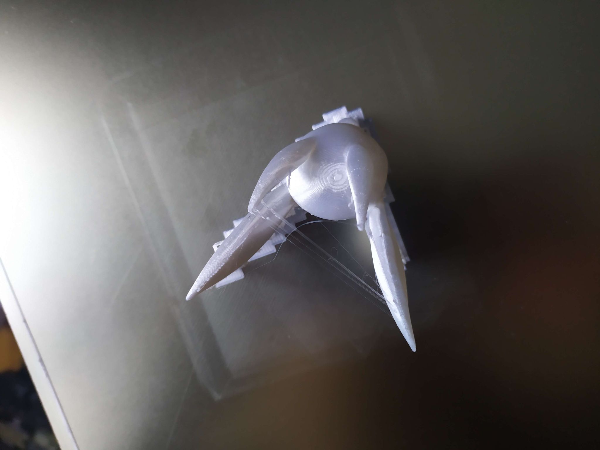

  1. Coucou @pjtlivjy J'ai fait le test avec 0.08 et le résultat est pas foufou Le dessus de la tête s'est nettement amélioré, c'est nickel ! Par contre le dessus des oreilles est plus irrégulier. Et mes supports sous les oreilles ont cassé Dois-je revoir la vitesse ou la température? Ou je refais un test, peut-être que c'était juste pas de chance? ^^ J'ai également testé le 0.08 avec mon filament bambu silk blanc (celui avec lequel je veux faire ma figurine). Le résultat est horrible Je viens de le mettre dans le déshumidificateur pendant 6h, ça te parait bien? Bonne journée

  3. Bonjour @pjtlivjy J'ai utilisé le filament spécial support que tu m'avais conseillé Mon impression s'améliore ! Là j'ai fait le test que sur la tête de ma figurine. L'angle de seuil à 30° convient bien pour ce modèle. Les parties des oreilles qui n'ont pas de support sont nickel, super lisses Pour ce test, j'ai laissé la hauteur de couche à 0.2mm mais je diminuerai pour le modèle complet. Par contre les parois en surplomb sont pas nettes. Notamment le dessous des grandes oreilles, et surtout sous le menton. Penses-tu que je peux encore améliorer ces zones? Bonne journée

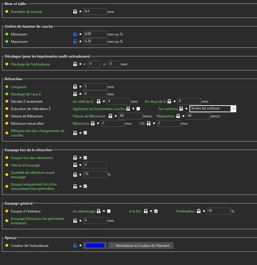

  8. Merci @pjtlivjy Oula, c'est pas donné le filament spécial support, mais les résultats ont l'air super ! J'ai celui là en filament PETG: https://eu.store.bambulab.com/fr-fr/products/petg-translucent?_pos=1&_sid=6489c671c&_ss=r&variant=49074123145564 Je vais d'abord essayer avec lui et si ça ne convient pas je commanderai celui que tu m'as conseillé Je suis désolée mais je suis une noob Voici en PJ mes réglages actuels de support. Pour que mes supports viennent au contact de ma pièce, quel paramètre dois-je changer? Espacement de l'interface supérieur? (il est à 0,5 mm en ce moment) J'ai regardé pour la température du PETG, ils préconisent 230-260°C. Je crois que mon silk supporte max 240°C, ça devrait le faire Encore merci à toi pour ton aide

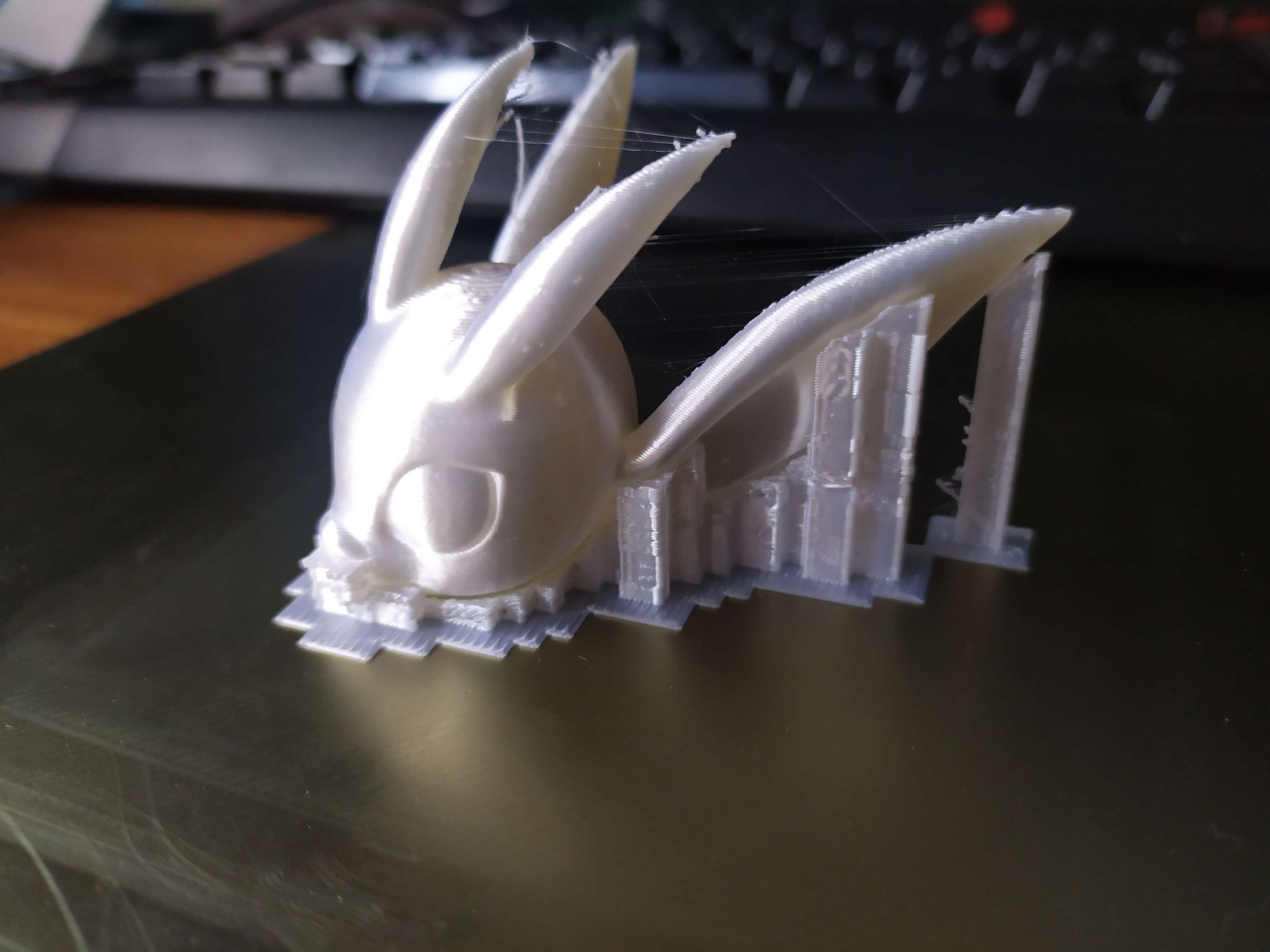

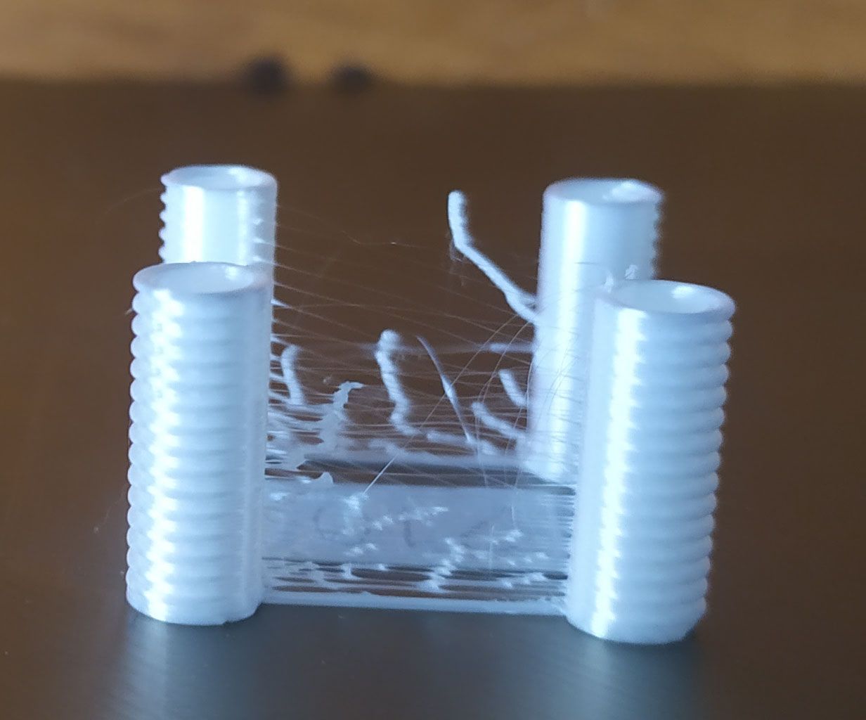

  10. Bonjour à tous J'ai une bambulab A1. Je cherche à imprimer une figurine. J'obtiens de bons résultats. Mais j'aimerais améliorer les couches paroi en surplomb et interface de support. J'utilise un filament bambu PLA silk. Donc si je ponce pour obtenir le côté lisse que je souhaite, je perds la brillance du filament. Voici quelques photos et réglages. Pourriez-vous m'aider à améliorer ces zones s'il vous plait? N'hésitez pas à me dire si vous avez besoin d'autres infos ^^ Merci d'avance pour votre aide

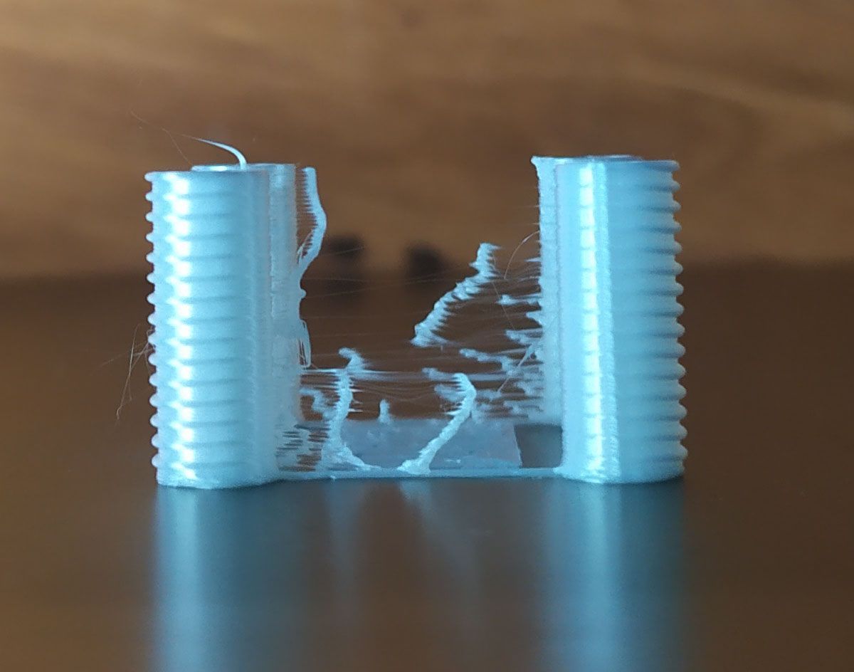

  11. Je viens de lancer ce test Je poste le résultat dès que c'est terminé ^^ Et voilà le résultat

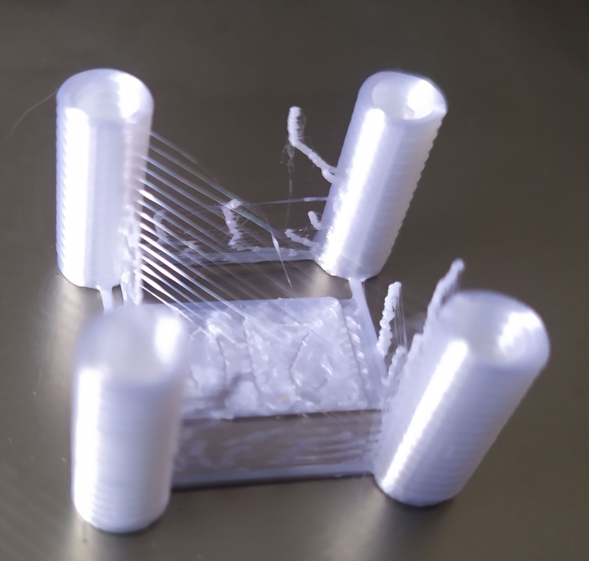

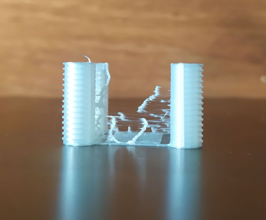

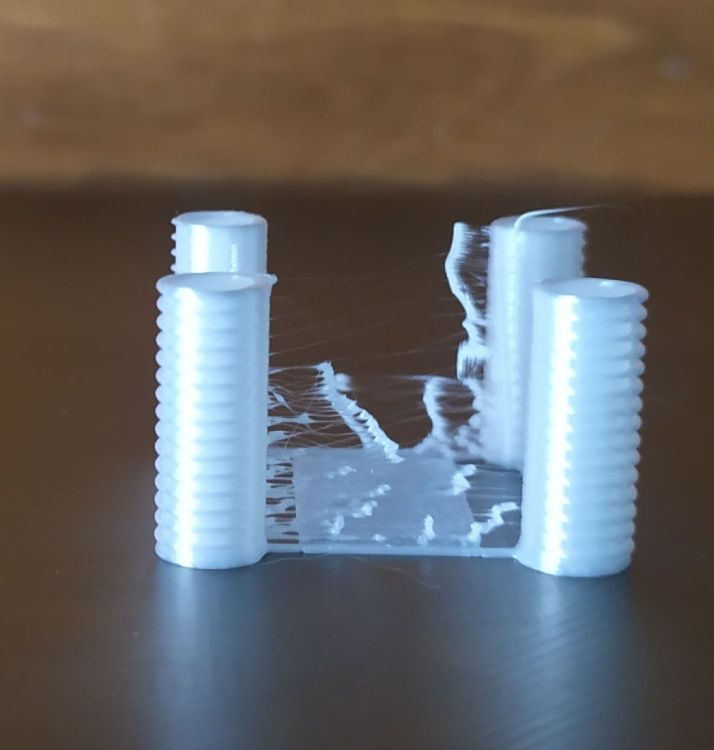

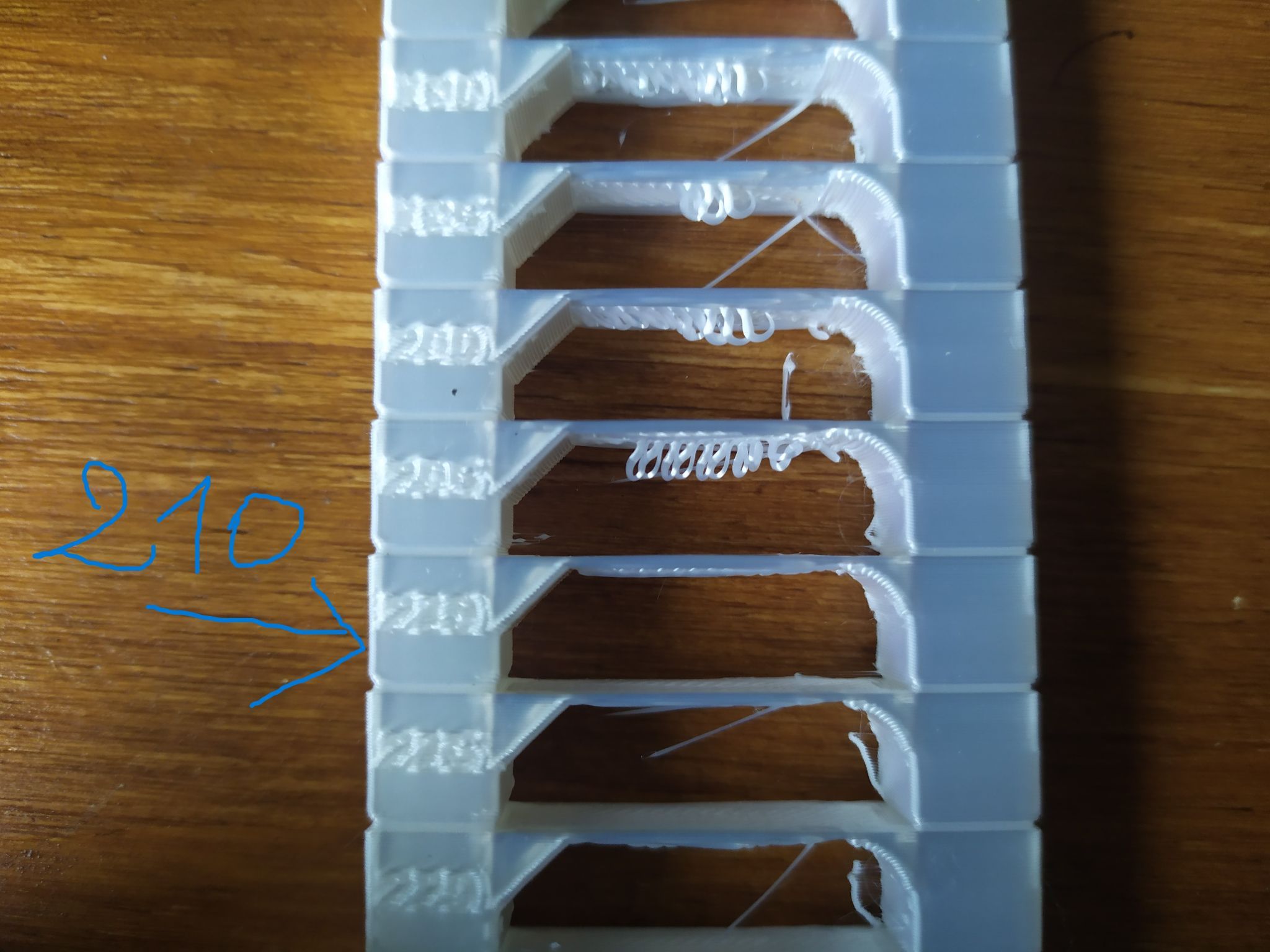

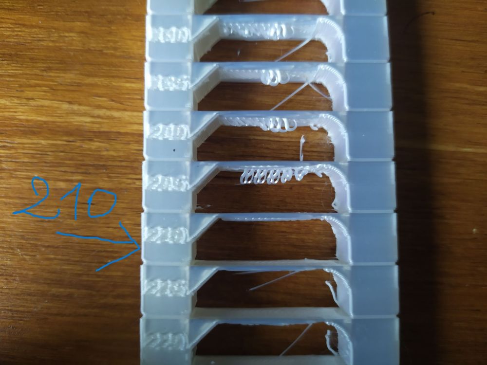

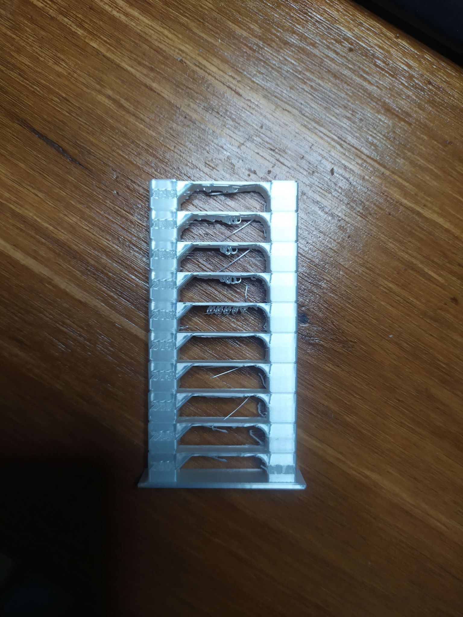

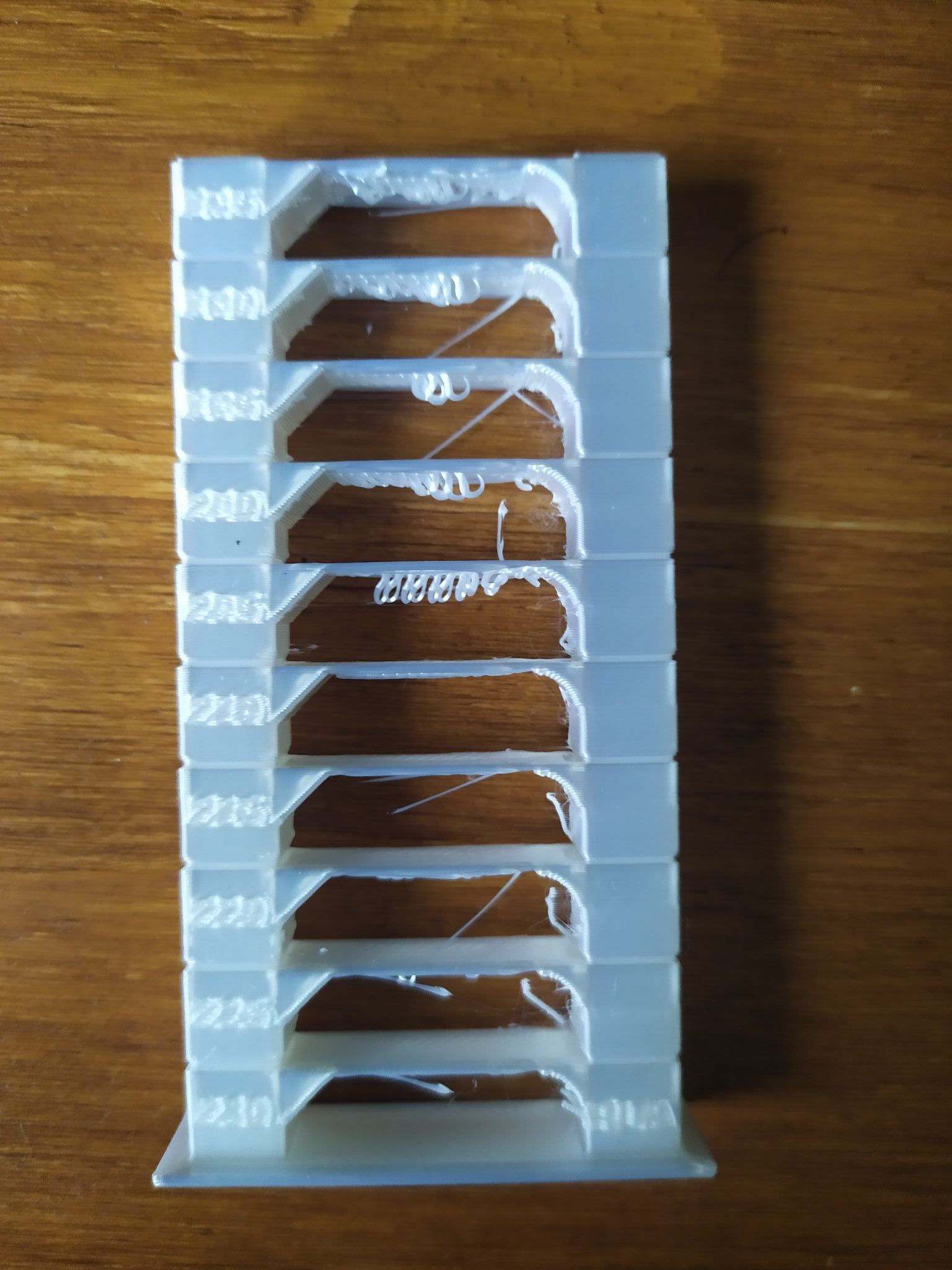

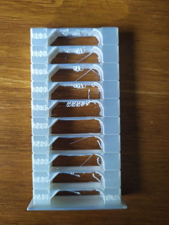

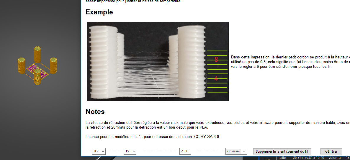

  12. Bonjour RFN_31 J'utilise du PLA+, là c'est du Sunlu. La température de ma buse est à 210°C, voici l'auto tower que j'avais faite
  13. Bien le bonjour J'essaie d'imprimer une figurine mais je n'arrive pas à avoir un résultat net Ne m'y connaissant pas trop, je ne veux pas trop bidouiller les réglages et je souhaiterais avoir vos conseils J'ai une Ender 3v2 et j'utilise Super Slicer. En PJ mes réglages actuels. Pouvez-vous m'aider à améliorer mes réglages? D'avance un grand merci pour votre aide !
