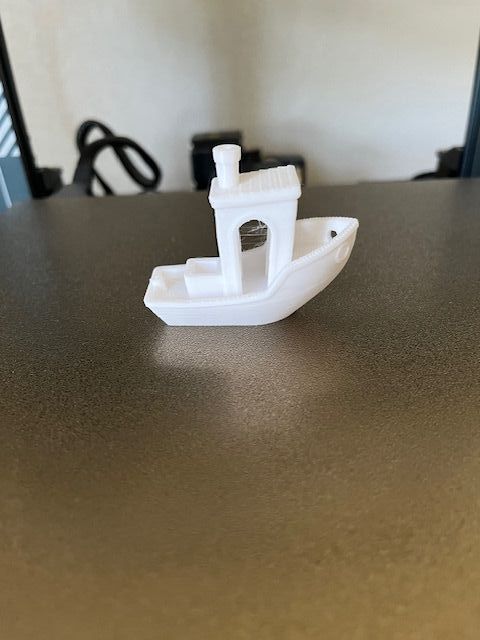

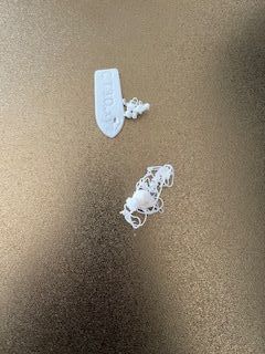

  1. Après 2 nouvelles tentatives, les impressions s'impriment correctement. Le problème venait visiblement bien de l'offset Z. Merci pour avoir réglé mon problème
  2. Merci beaucoup pascal_lb, l'espoir renait En tout cas aujourd'hui ça a été une réussite, il y a du progrès la pièce s'est imprimée sans problème. Se pourrait il que le problème provienne "juste" de ce faible écart de mon offset Z ? Je vais essayer de nouvelles impressions ces prochains jours et je vous dirais le résultat. Je te remercie encore pascal_lb

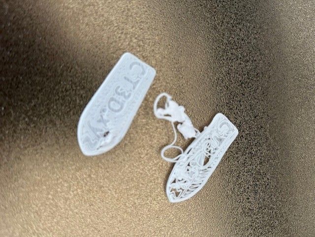

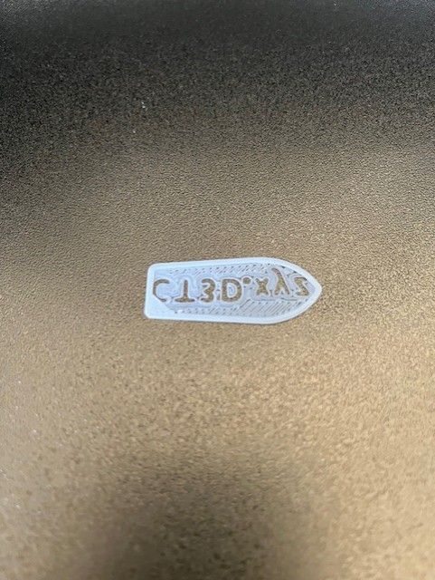

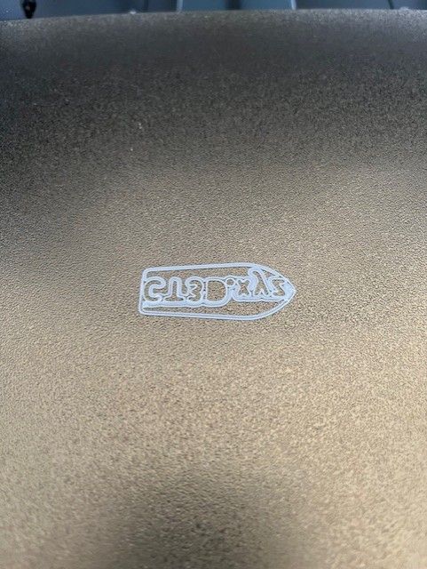

  3. Oui mon offset Z est bien négatif. Il est de -1.010. Effectivement je peux le descendre de 0.1 mm mais ça bloque vraiment la feuille dont je me sers pour régler. Voici des photos des premières couches, et le résultat du test du jour qui n'est encore pas une réussite Lors de l'impression j'ai cru entendre un petit "craquement" juste avant que ma pièce ne se décolle.

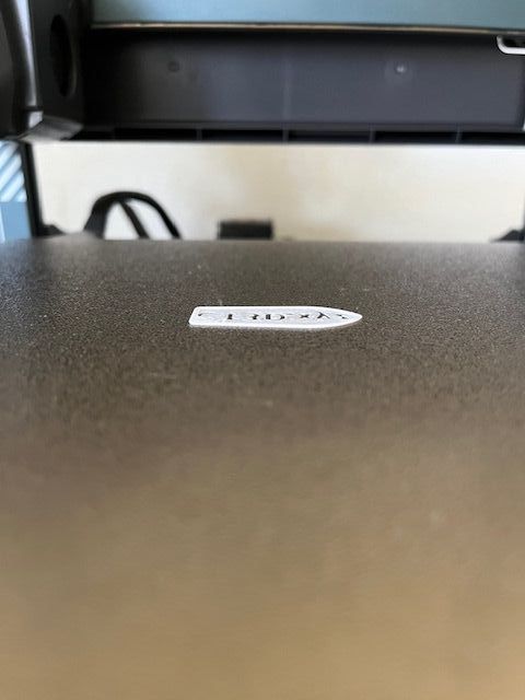

  4. Voici, à gauche "l'impression" de hier, et à droite celle de ce matin Oui, en fait à un moment aléatoire de l'impression j'ai l'impression que la pièce se décolle et se met à suivre la buse. Pourtant j'ai renivelé, essayé avec de la colle pour impression 3D, nettoyé la plaque magnétique comme indiqué par pascal_lb... rien n'y fait. Même la plus petite des impressions ça ne fonctionne pas Merci en tout cas de vous pencher sur mon problème
  5. Ce n'est pas une franche réussite Je commence à désespérer, je vois ici et là des impressions magnifiques, et je n'arrive même pas à imprimer un petit bateau Pensez vous que ça peut venir du fil ? J'utilise du PLA+ de Sunlu. J'ai refait mon offset Z sans succès.

  7. J'ai pourtant réglé l'offset Z avec une feuille (vu sur youtube ). Il faudrait le relever un peu du coup ?

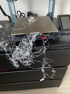

  8. Bonjour à tous, Je me lance dans l'impression 3D et après le buddha de base qui a bien fonctionné, impossible d'imprimer un nouveau projet. Je m'explique: dès que je lance une impression, ça donne le résultat présent sur les photos jointes. J'ai refait les nivellement, acheter une colle pour plateau mais rien n'y fait, je me retrouve toujours avec une catastrophe. Il va s'en dire que je débute et les difficultés allaient vite arriver, mais de là à ne rien pouvoir imprimer c'est décourageant. Je joins également une vidéo de ce qu'il se passe à chacune des impressions (celle ci c'était avec le bateau présent sur la clef de l'imprimante). Niveau matériel j'ai une elegoo neptune 4 pro avec un fils PLA + SUNLU. Merci à ceux qui chercheront à m'aider IMG_7833.rar
