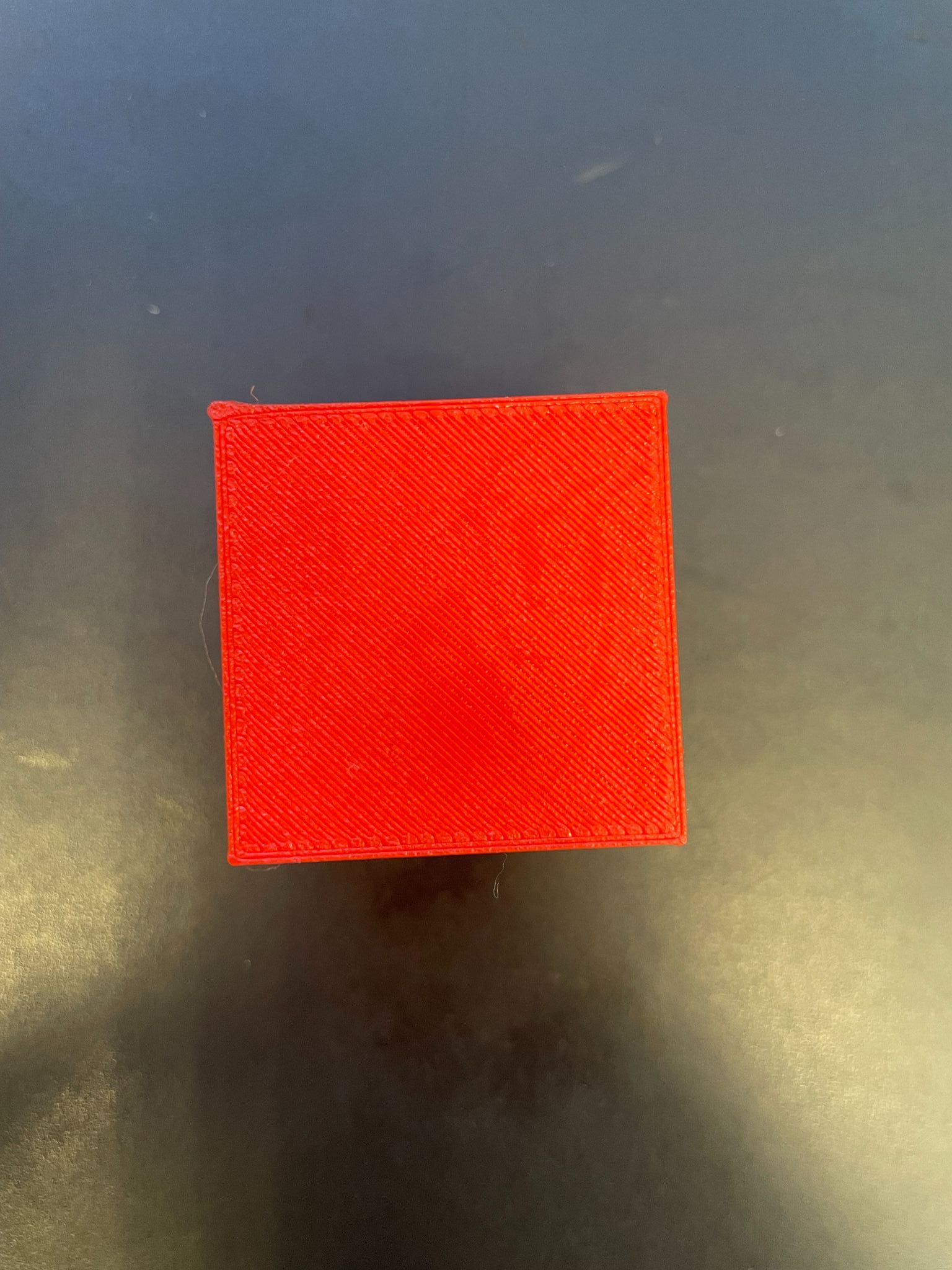

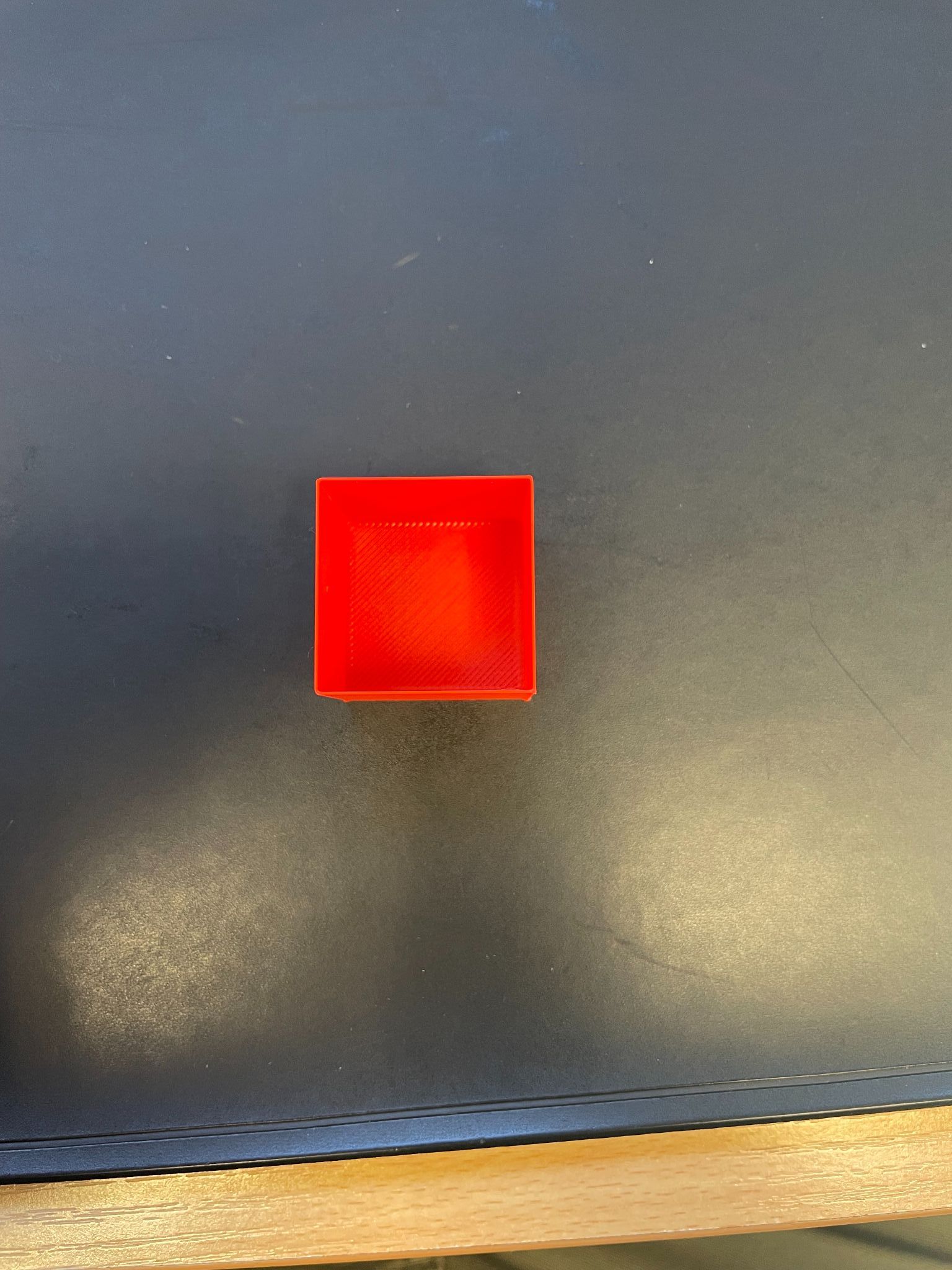

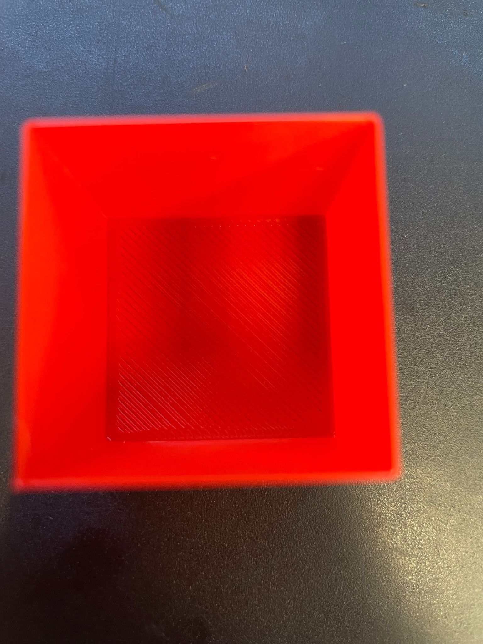

Bonsoir la communauté cela fait un moment que je n'avais pas trouvé de problème auquel je n'ai pas la réponse. J'ai actuellement un problème de motif régulier (zébrures) sur ma parois extérieur visible que sur l'axe des X. J'ai vérifié toute les infos sur ce problème et rien trouvé, il n'y a qu'un truc que je n'ai pas vérifié, c'est la tension des moteurs mais je pense pas que ce soit le problème. INFO : Ce soit 2 pièces différentes imprimé en même temps. Sur la deuxième photo on voit aussi un petit Z wobble sur la pièce qui n'est pas présent sur d'autre face du même axe et pas présent sur l'autre pièces. J'ai déjà vérifié le paramètre d'ordre d'impression des parois (Extérieur -> Intérieur -> Puis remplissage). Et le seul truc que j'observe de mécanique c'est un phénomène que j'ai depuis le début sur cette imprimante et les zébrures n'ont jamais été présente sur mes impressions. c'est des accoups quand je déplace ma tête d'impression sur l'axe X. Si vous avez d'autre piste je suis preneur
