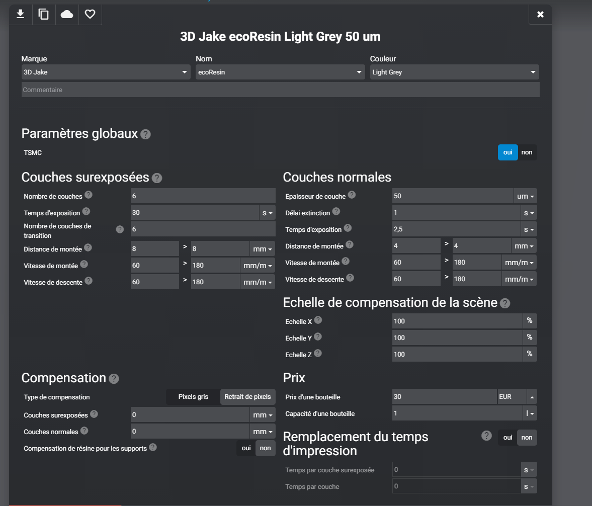

  1. Ok, J'ai bien maintenu le plateau plaqué quand j'ai serré les vis , je l'ai meme refait quelques fois pour être SUR que tout etait bien paralele et plaqué. Le plateau est effectivement plat, j'ai vérifié avec une regle et un pied a coulisse La temperature chez moi et dans cette piece est temperature ambiante avoisinant les 20 aines de degrés (maison semi passive en général pas trop besoins de chauffer La résine que j'utilise est l'écorésin de chez 3dJake celle ci : https://www.3djake.be/fr-BE/3djake/ecoresin-gris-clair Avec ses spécificités : https://3d.nice-cdn.com/upload/file/3DJAKE_ecoResin.pdf J'ai mis mes reglages en piece jointes et j'ai meme griffé le plateau horizontalement et verticalement , on voit bien des traces de griffures fines J'ai relancé une piece avec ses parametres ci car rien a faire avec le test rerf toujours le meme résultat anyway Alors y a t il d'autre astuces pour verifier le nivellement du plateau d'accroche ? Car c'est mon gros suspect mais impossible de prouver que c'est bien cela car j'ai bien tout reverifié et plus a plat que ca je ne voit pas qu'est ce qu'il peut se passer @PPAC Ca je l'ai bien remarqué, une chose est sure une fois cette imprimante rentabilisée je dit au revoir a la résine aussi vite que je lui ai dit bonjour !

  3. Hello tout le monde, je ne me suis pas présenté au préalable comme tout bon forumers devrait le faire mais j'espère que vous arriverez à me donner des pistes de solutions sur mon problème. Contexte : Je me lance dans l'impression 3D, j'achète la anycubic photon mono 2 , pas chere et très bon resultat apparement. Première impression ne passe pas, je pense a analyser chaques impression ratées pour améliorer mes supports, mes reglages etc... Rien n'y fait, des tests toutes la journées sur le poids des pieces, les supports j'ai reréglé l'axe Z qui est bel et bien contre la feuille quand je le fait avec un léger jeu. Je fais donc chaque procédure mais je remarque un seul point commun entre toutes mes impressions et les photos du tests RERF de anycubic me confirme un petit peu : J'ai une moitié du plateau qui n'adhère absolument rien et l'autre partie n'adhère pas a moitié ... Le plateau est droit, pas de pliures ou de defaut de machine apparent , j'ai déjà essayé d'agumenter un peu l'exposition sur ce test mais rien à faire, ca passe pas Merci de vos réponses ! Info Supp : Je vient de tester le nivelage de la machine (au cas ou le meuble ne soit pas de niveau et foire tout) Mais on est quasi-parfait en niveau , dans le centre absolu je suis a sec de savoir la dessus
