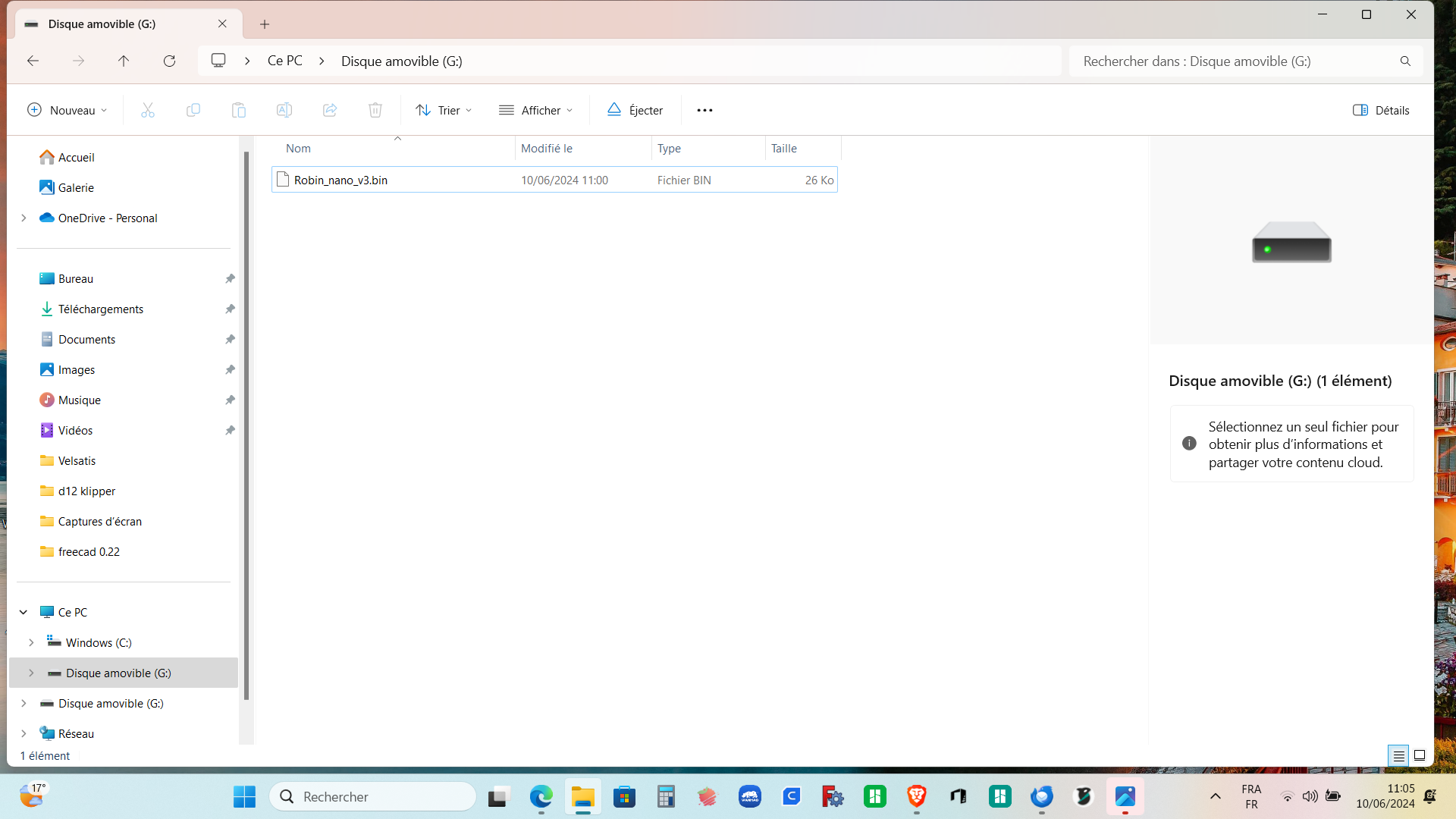

  2. merci pour votre réponse drivers :TMC2209 au nombre de cinq copie d'écran de la carte SD le fichier a été copié sur le site YUMI wiKi smartpad Capture écran du fichier copié YUMI
  3. j'ai essayé avec2 cartes micro sd et une carte sd via le port sd de la machine puis avec une clef usb puis avec mon adaptateur micro sd usb .dans un premier temps j'ai télé chargé sur le site Wanaho un firmware Marlin 2 BETA l'intallation du firmware s'est bien passé j'ai aussi testé le retour sur le firmware de départ pas de problèmes j'ai utilisé le fichier sur yumi wiki carte 3.1 full TMC ( ily a"NICO "indiqué dans le titre du dossier j'ai contacté via "tickets" l'expert de Wanaho france qui répondu dans les grandes lignes qu'ils ne pouvait rien faire pour moi et de poser la question sur le"DISCORD" je me suis inscrit sur ce discord mais je ne comprend pas son fonctionnement.

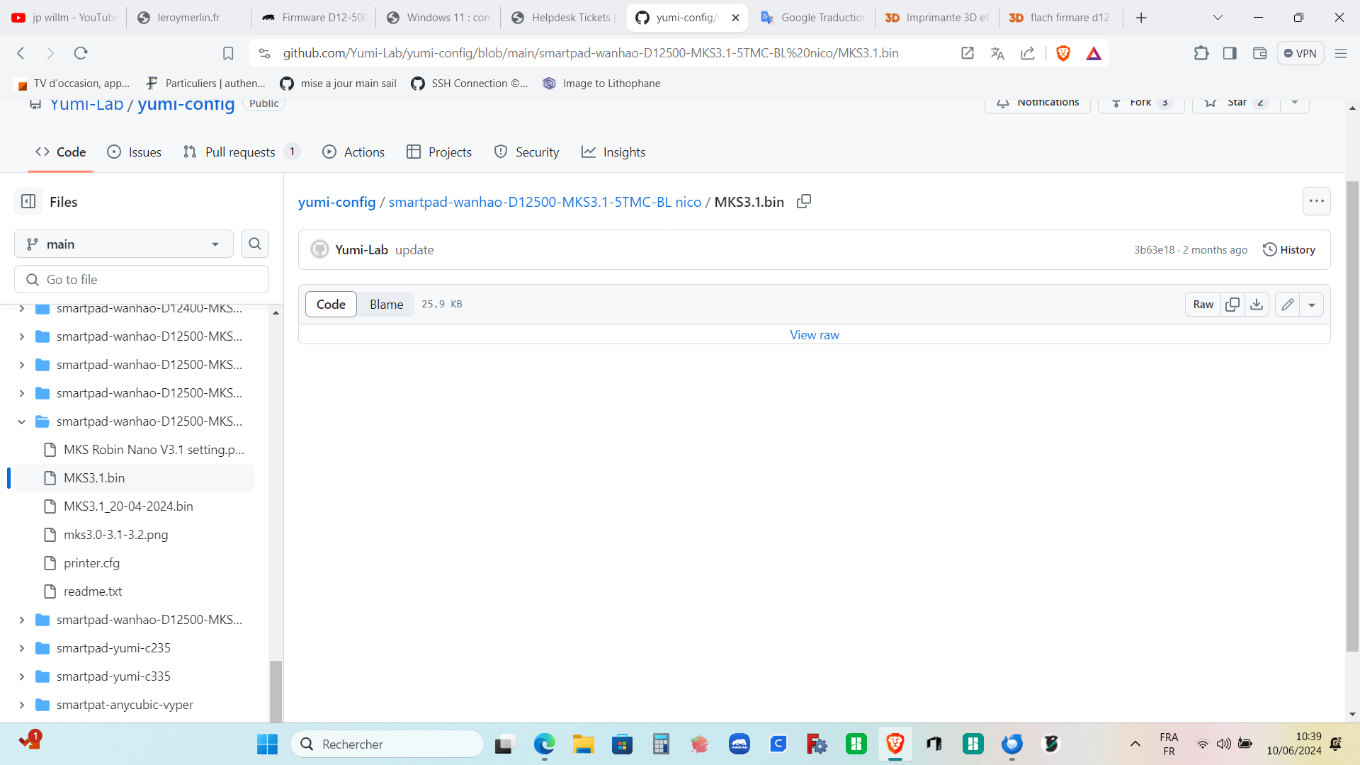

  4. Bonjour a toutes et tous je dispose d'une d12 500. Dernièrement wanaho m'a fait parvenir un smart pad pour fonctionner sous klipper je suis bloqué sur l'installation du firmware de l'imprimante j'ai suivi les recommandations de YUMI J'ai téléchargé le .bin correspondant a ma machine a savoir MKS3.1 .bin je l'ai renommé comme demandé: Robin_nano_v3.bin. quand je tente de flacher il ne se passe rien , la machine boote sur l'ancien firmware. je pense qu'il me manque quelque chose, peut être un fichier si quelqu'un pouvait me donner une indication. Machine d12 500 Carte V3.1 full TMC
