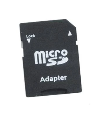

  11. bonjour ci-joint le résultat de la carte µsd , à priori aucun soucis . mais j 'ai réessayé elle l imprimante plante à 4% à peut prêt . µSD.txt
  12. oui je vais le faire demain matin et je mettrai le resultat . pour la 1 ere carte je peux la jeter ou il y a moyen de la sauver ?
  13. voila pommeverte le résultat de ma carte µSD avec le logiciel que tu m as dis h2testw , c est la 1 ere que j avais avec l imprimante que j'ai formater plusieurs fois en fat32 et 4096 octets. et desolé pour l histoire de classe pour les cartes µSd je ne le savais pas du tout resultat H2TESTW.txt

  15. bon alors j 'ai téléchargé AOMEI formater fat32 et 4096 installé le fichier qui avait fonctionné en USB . déjà soucis la carte à du mal à être reconnu obligé d éteindre de l enlever etc..., après je lance l'impression toujours pareil arrivé à 4% elle me plante . j' ai relancé une impression de 35 minutes en USB aucun soucis . je sais qu en passant par USB c est pas le top . pour les adaptateurs µsd j'en ai un ou tu introduit ta carte dedans et un autre adaptateur micro sd plat en forme de carte sd, j'ai fait avec les 2 toujours pareils . merci de votre aide à tous
