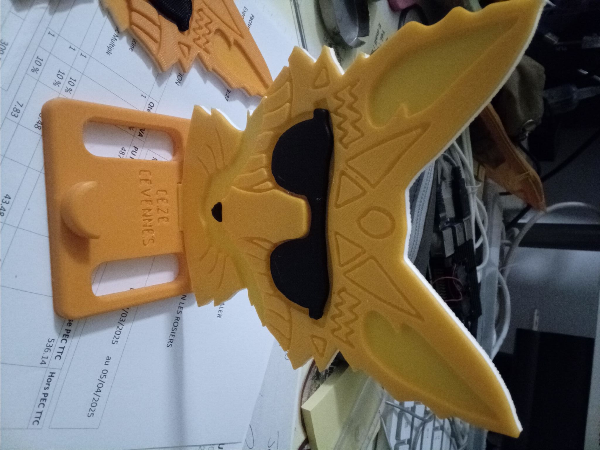

Cela me fait peur de modifier le firmware d’origine de l’imprimante qui est encore sous garantie je pense. Je suis novice dans les firmware de l’impression 3d et je crains de faire des modifications qui soient risquées pour la machine. Je n’ai qu’une seule machine sous la main... Ci dessous une photo de ce que j’imprimé et me pose problème. Le creux des oreilles du renard par exemple doit être blanc. Mais après l’impression du blanc, je fais une pause d’impression pour changer de bobine et passer au orange. Je fais la purge et à la reprise (resume) de l’impression, il y a tjs une couche d’orange qui couvre le blanc... J’ai fait plusieurs essais en modifiant la couche à laquelle je met l’instructions de pause (M25), et cela fait la même chose ! Est ce que c’est moi qui positionne mal l’instruction de "pause" d’impression ? Ou est ce que j’aurai la même chose quelque soit la couche à laquelle je positionne la "pause" ? Je ferai un dernier essai en mettant la pause d’impression bien plus haut dans les couches. J’aime bien comprendre ce que je fais. Merci de tous ces conseils. J’apprécie énormément ces échanges qui permettent d’apprendre et d’avancer. -

Je ne suis pas prête à passer à clipper_Mod car je ne maîtrise pas du tout le sujet et pour l'instant j'ai tout de même une imprimante qui me donne satisfaction. J'ai réussit à faire les changement de bobine manuel malgré la position de la tête qui n'est pas commode. Mais je ne comprend pas car malgré plusieurs essais, j'ai toujours, la couche de la couleur de base qui est recouverte par la deuxième couleur Pourtant j'ai fait des essais en déplaçant la pause d'une couche supplémentaire en hauteur pour éviter cela mais j'ai le même résultat. J'en déduis qu'à la reprise après la pause, il y a forcément une impression d'une sous-couche qui couvre tout le modèle ? Est-ce possible ? Existe-il un outil plus facile dans orca pour déterminer à quel endroit je dois faire ma pause ? -
