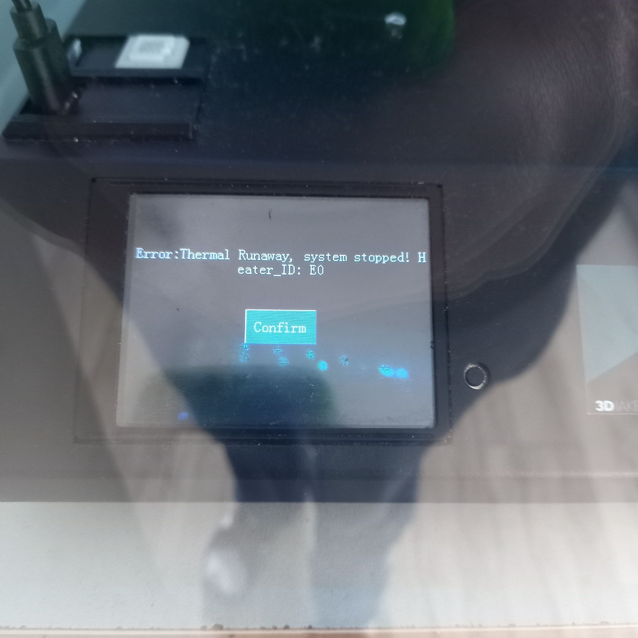

  8. Bonjour à toutes et tous Après avoir tenté d'installer un 3D touch sur ma X1 d'occasion. J'ai eu un petit soucis avec le 3D touch, je l'ai supprimé et ai commandé un BL touch chez 3DJake. Je le réinstallerai dès réception vendredi. J'ai donc remis firmware et firmware TFT d'origine récupéré sur le site d'Artillery . Quand je lance une impression, ça commence toujours bien jusqu'à ce qu'un emballement thermique apparaisse. Thermal runaway, system stopped! Heater_ID: E0 Toujours au même moment. Au passage à la seconde couche et mise en route du ventilo. J'ai changé le capteur de température mais rien ne change. J'ai donc fait les test suivants. J'ai pris le même STL que j'ai slicé mais avec des paramètres de refroidissement différents . Résultats: - 100% du ventilo = thermal runaway -50% du ventilo= impeccable - 0% du ventilo= impeccable. La température de ma buse à 100% du ventilo descend de 210 à 193°c et peine à remonter ce qui provoque le thermal runaway. Question: Un nouveau firmware corrigerai t'il ce problème? Est ce un problème matériel? Thermistance ou bloc de chauffe à changer ? Le ventilateur de refroidissement serai t'il trop "puissant" alors que c'est le même qu'avant? J'avoue que je ne sais pas trop quoi penser. Tout fonctionnait très bien avant. Merci d'avance pour votre aide En y repensant, le E0 correspondrai à mon extrudeur, driver nommé E0. le soucis pourrait venir de là ? du driver? la vref est actuellement a 0,76 de mémoire.... mais je ne vois pas trop le rapport avec le ventilateur du coup... me voilà un peu perdu
