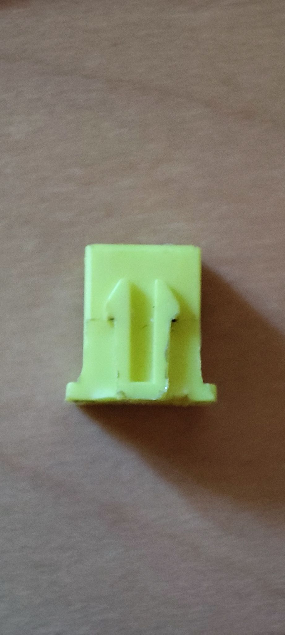

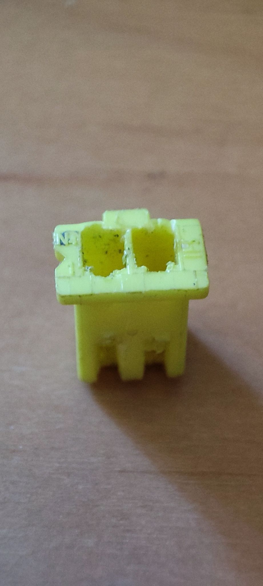

  1. Hello tout le monde, du nouveau depuis la dernière fois, des soucis de temp d'extrudeur avec une erreur du klipper : heater extruder not heating at expecting rate Donc démontage, test des fils et la cosse rouge à un faux contact, donc j'aimerais la remplacer, mais déjà, pas moyen de déficher ça proprement, et pas moyen de trouver une ref pour un achat de câble neuf, si une âme charitable aurait un lien avec un câble et ce fameux bloc rouge (bon la couleur on s'en care) Si joint les photos de la cosse jaune que j'ai essayé de déclipser (finalement remplacer avec un cable que j'avais en rab) En vous remerciant

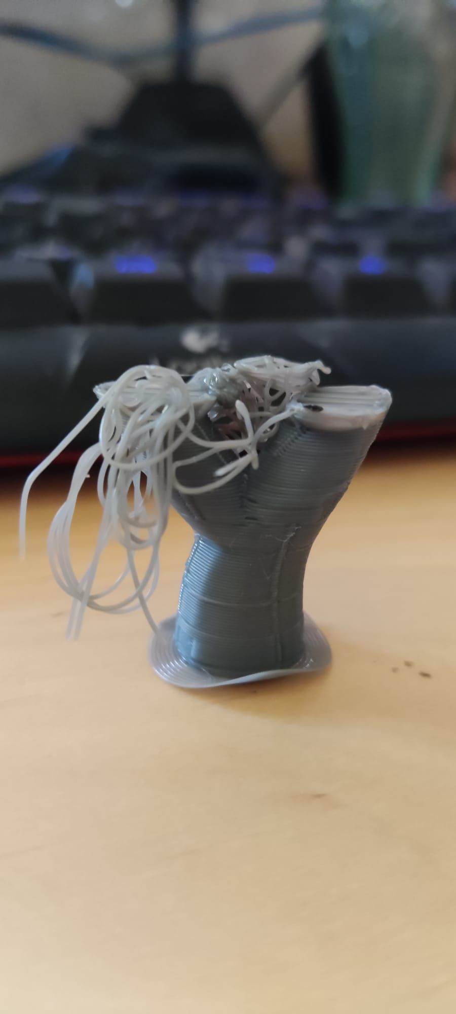

  2. crop
    La vache et... le prisonnier

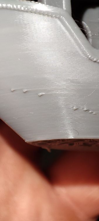

    j'avais augmenté un chouille le décalage du Z lors de la rétractation de 0.4 à 0.6 mais j'ai pas vu grande différence, la chose qui est bizarre c'est que quand j'imprime je n'entends vraiment pas trop la buse qui gratte, mon Z est correct, enfin tout le toutime Z, delta, maillage etc
  3. crop

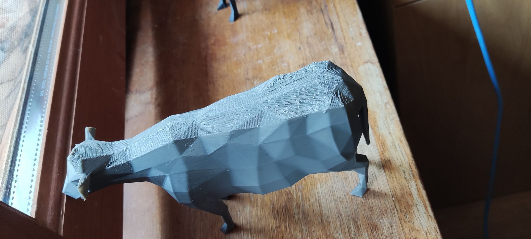

    Au troisième test, j'avais mis une jupe un peu plus large, je pensais pas les vaches aussi coquettes, je vais tester avec une jupe bien plus conséquente, je te remercie Motard Geek, on se tiens au jus
  4. crop
    Pour le deuxieme et troisieme test, yep, généralement c'est une patte qui se décolle et qui met le merdier sur tout le reste depuis hier, j'ai fais un test en retournant la vache sur le dos, c'est vraiment très moche quand je décolle les supports

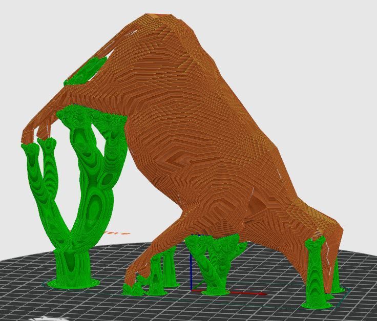

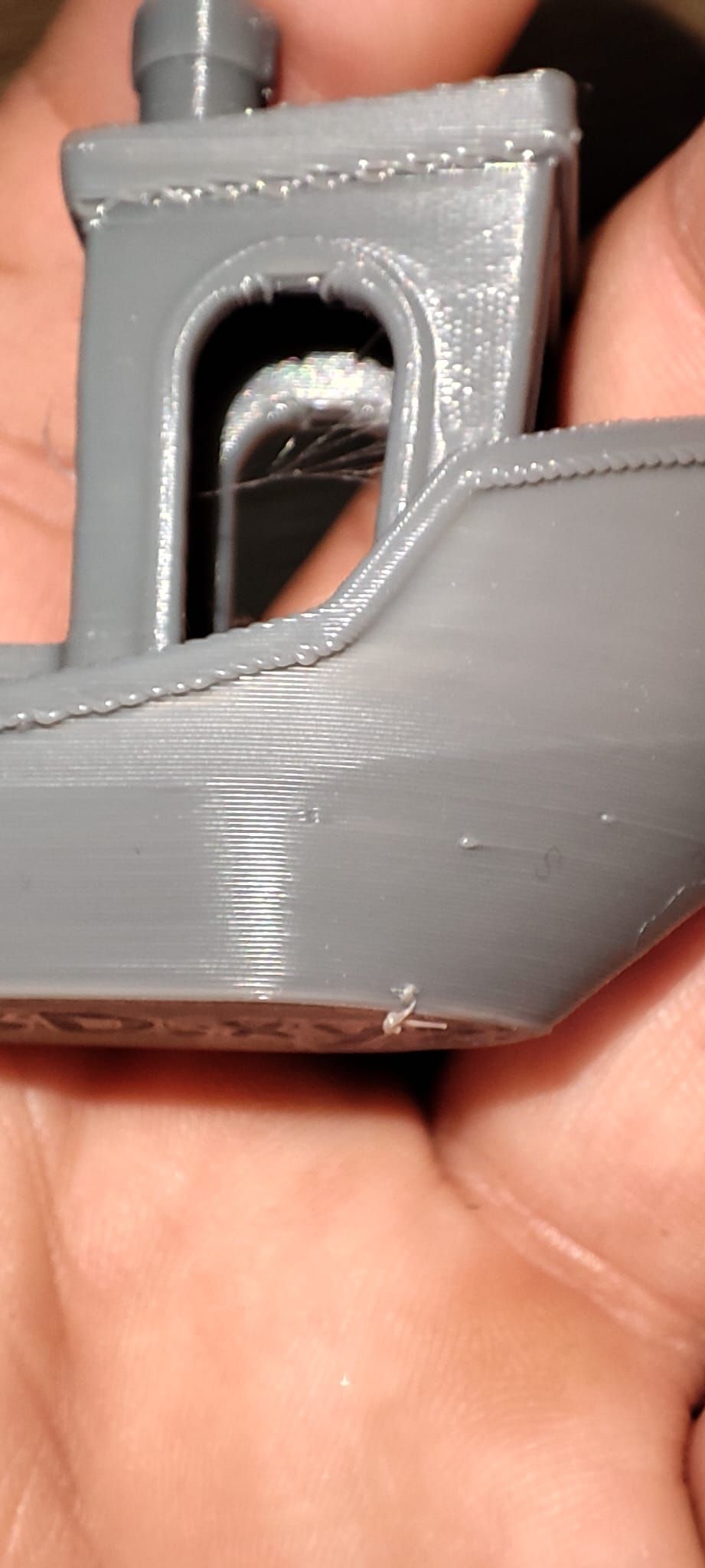

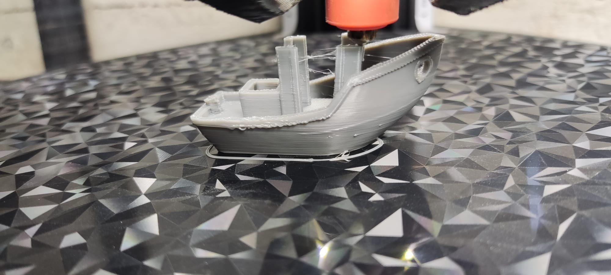

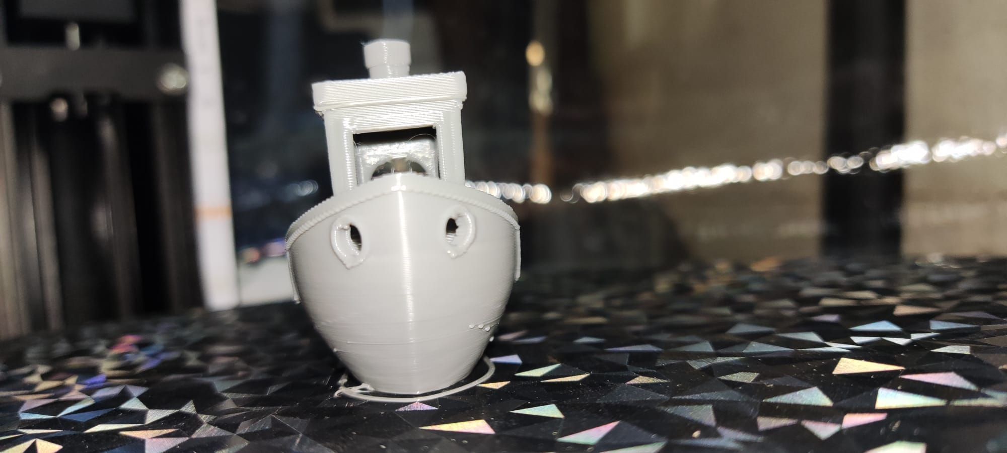

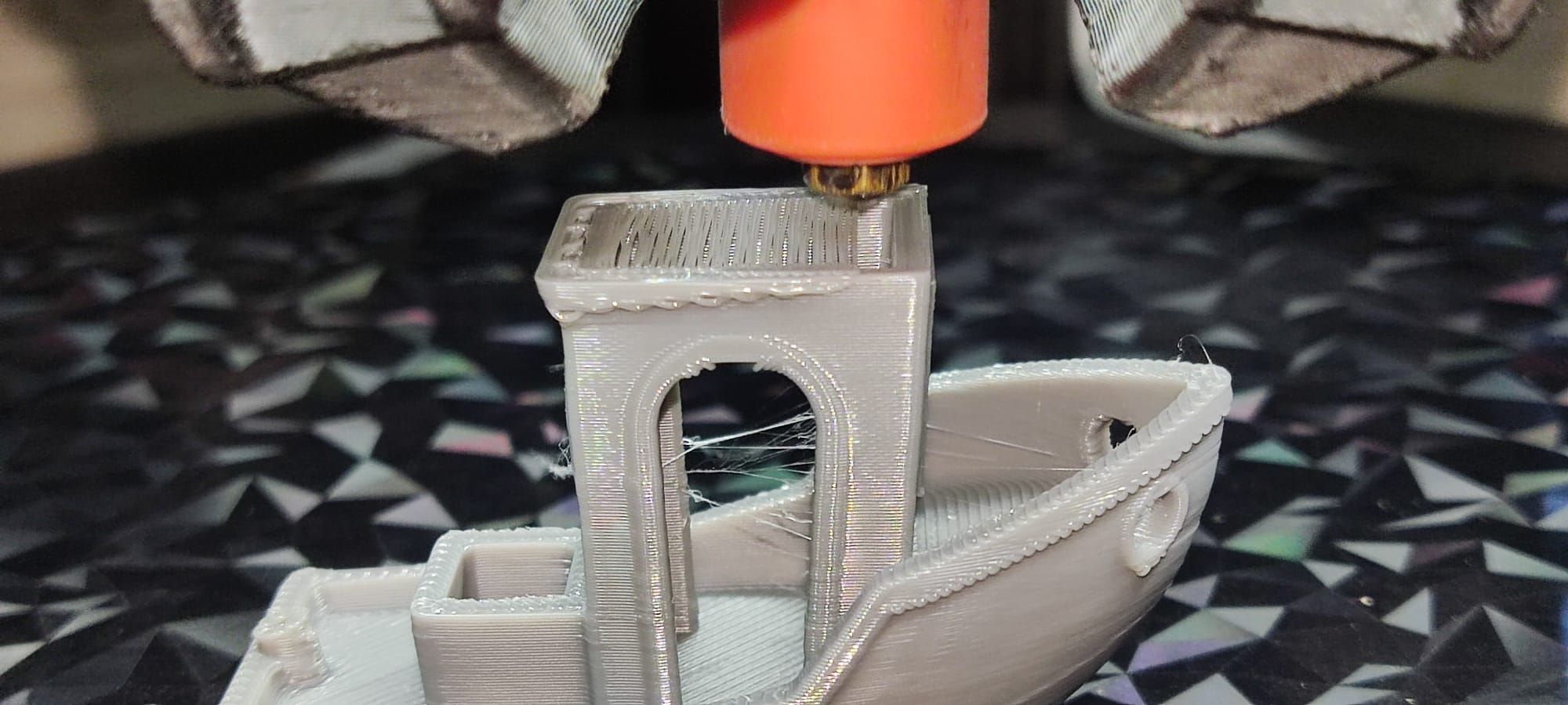

  5. Re bonjour à tous, nouveau projet, nouveau problème.. une vache en poly, j'en suis à mon troisième essai et. 3eme essai foirée! Alors voila le fichier en question ci joint : cow.3mf Le soucis, mes supports foirent, mais foirent bien comme il faut En ce qui concerne les deux premiers tests, la vache était droite sur ses petites pattes, premier essai avec support fin, deuxième essaie support plus robuste, que nenni, même finalité. Troisième essai la tête dans le sable et pas mieux (je n'ai pas pris de photo) Voici mon profil orca, j'ai modifié deux trois trucs niveau des supports pour les décoller un peu plus facilement en suivant cette vidéo Et pour y voir plus clair, j'ai imprimé le petit bench du bateau Alors oui, j'ai du strigging, j'ai un ventilateur HS en cours de remplacement Un grand merci pour toutes personnes pouvant m'aiguiller

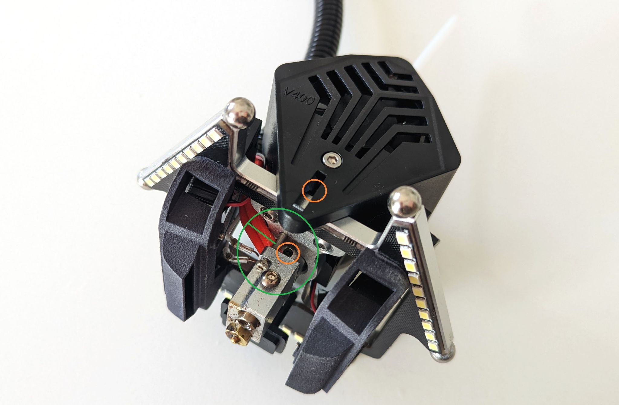

    Hello, un petit message pour donner des news, du coup j'ai repercé avec une meche de 3.2 (le diamètre de base étant du 3), et tarauder en M4, une petite vis M4 sans tête (sinon ça rentre en oblique et c'est pas top top) et hop le tour est joué Un grand merci pour les personnes qui ont pris le temps de me répondre

    Rebonjour à tous, j'ai récemment remplacer mon heatbrak car ce dernier était tordu, et du coup au moment de bloquer mon heatbreak via cette vis la (cercle vert) je me rend compte que cela vis dans le vide, du coup le heatbreak n'est pas bloqué, du coup quand mon fil arrive, il pousse légèrement ce dernier et c'est la cata Ayant acheté la machine d'occasion (soit disant 30h de print mon oeil), quelqu'un aurait il un tuyau pour bloquer ce satané heatbrak sans avoir à racheté toute l'extrudeuse (je n'en n'ai clairement pas les moyens) Merci d'avoir pris le temps de lire, je vous souhaite une bonne journée Petit edit, j'ai l'impression que le kit Trianglelab CHC Pro + BondTech CHT Volcano (que j'ai) ne tiens qu'avec une seule vis, celle du bas, si quelqu'un sait, je suis preneur
