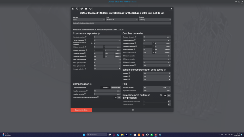

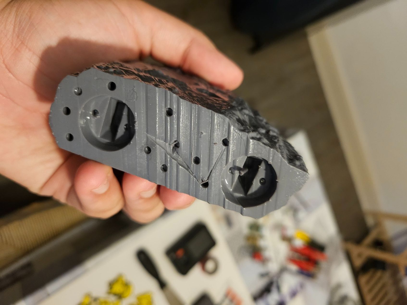

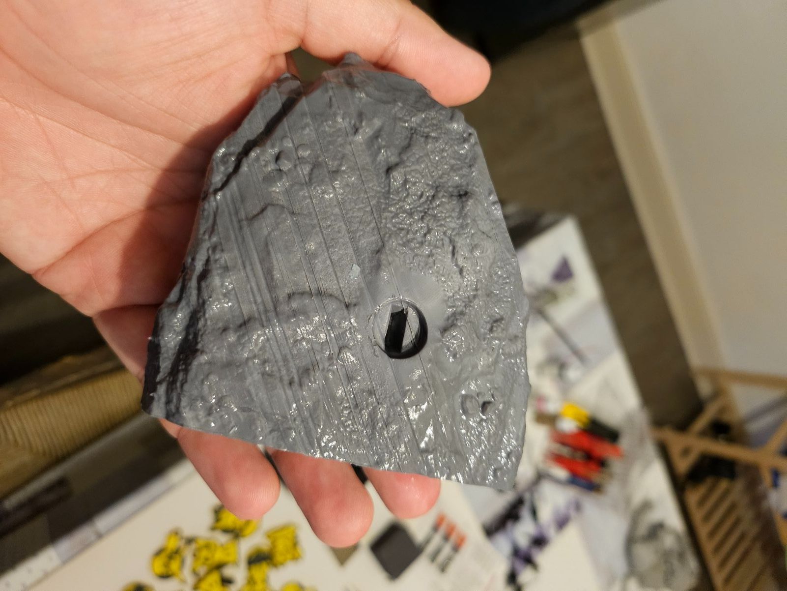

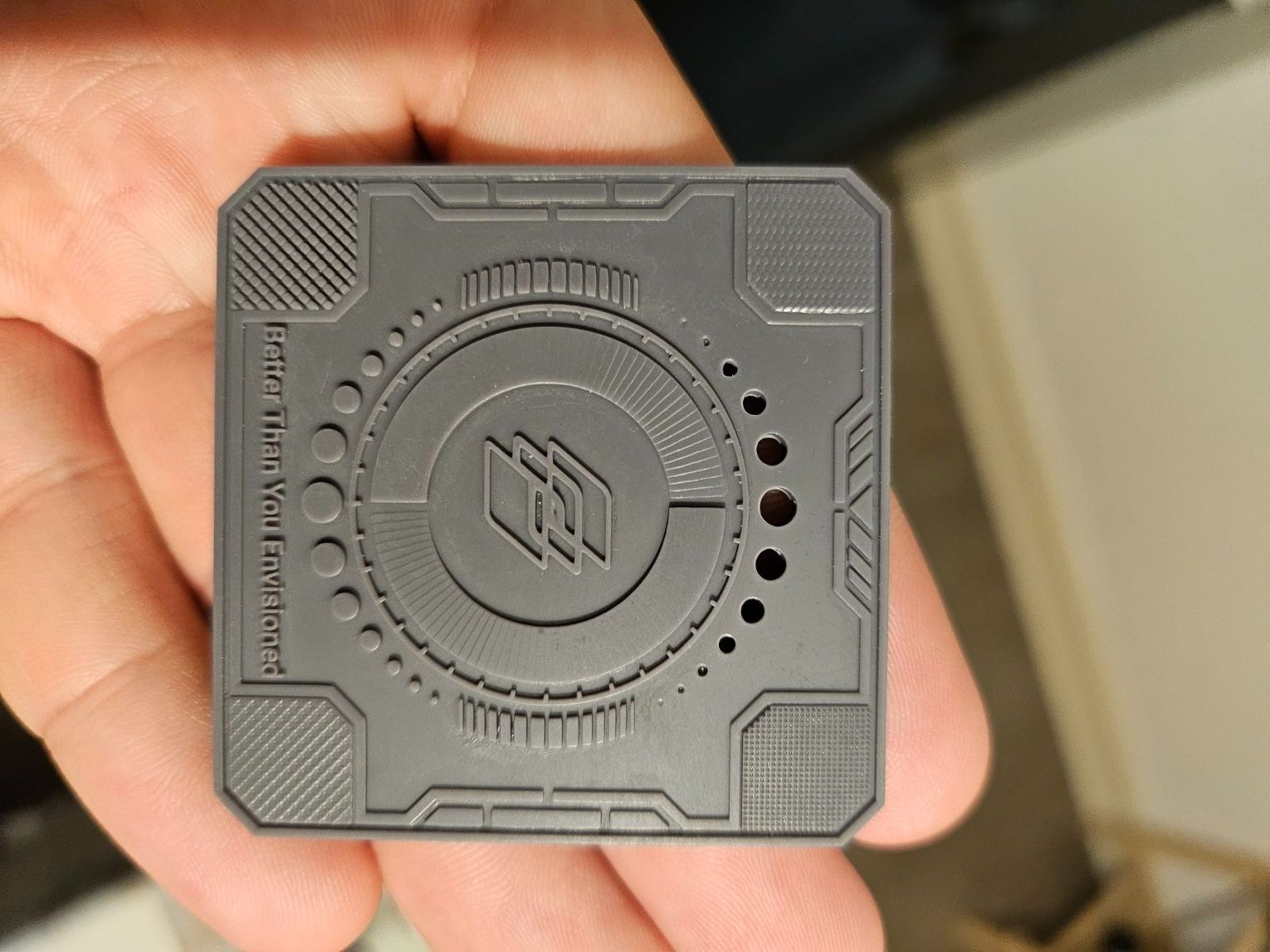

Oui, je vais essayer de réduire la vitesse de décollement, et retenter pour l'xp finder, mais étonemment c'est ce qui ressortait le mieux avec ce temps, mais en comparant avec les profils lychee qui commencent à sortir petit à petit, je suis à quasi une seconde de plus que les autres, donc on va tester en 2.5, mais mes xpfinder n'étaient pas très propres... Après, si tu connais un autre stl de calibration un peu plus évident à discerner, je suis preneur! La base est depuis sortie nikel sans le mode de slicing rapide, je pense que ça vient du slicing. J'ai testé avec et sans, avec j'ai eu le même soucis, et sans, aucun soucis. Et j'ai vu ça aussi quelque part, mais je ne saurai plus te dire où, à essayer ^^ -

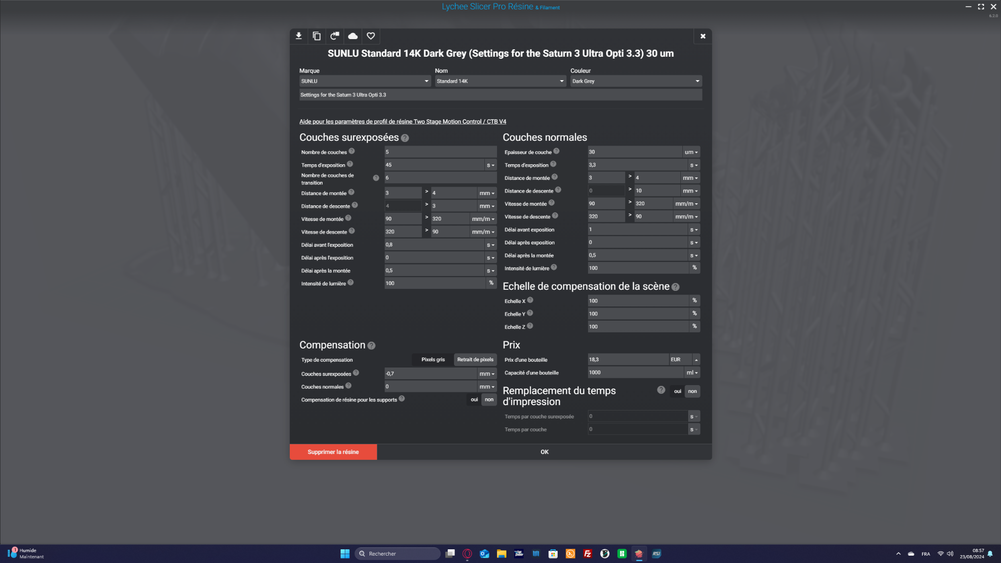

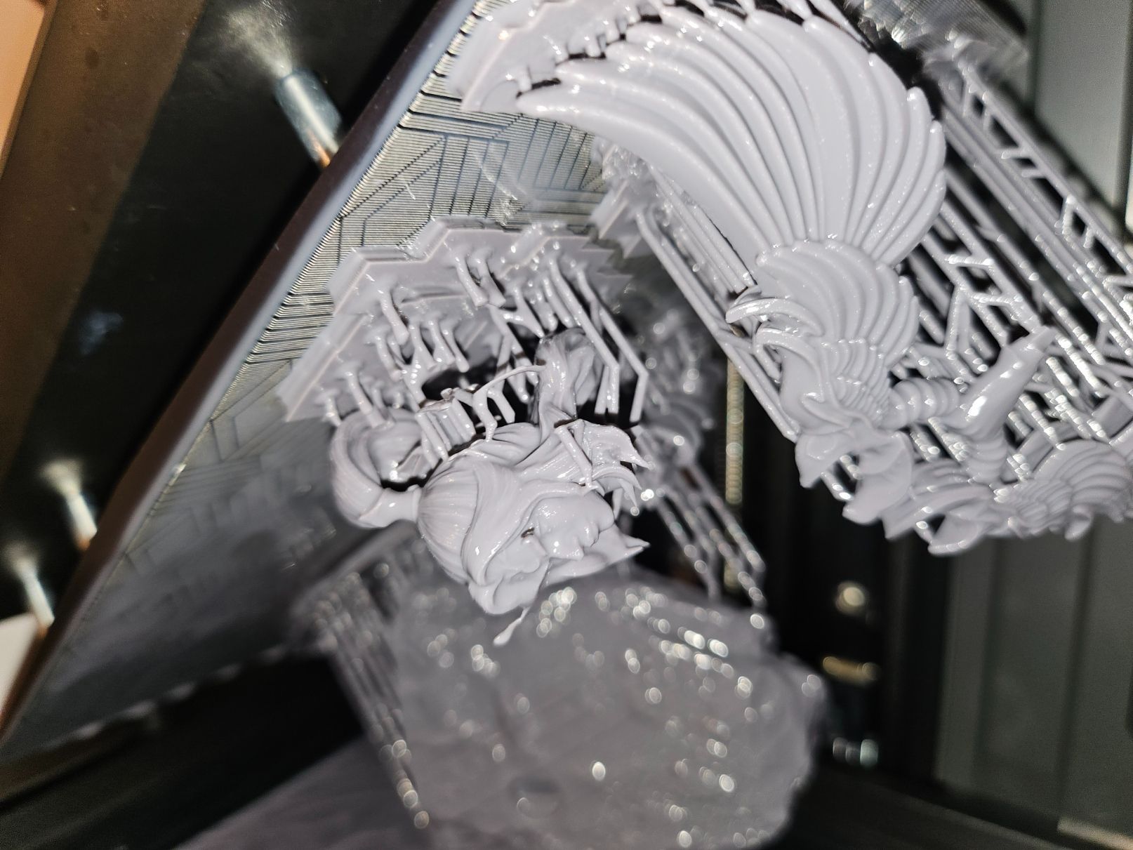

Bonjour, Je viens vers vous sur un problème inédit pour ma part, ayant eu une Saturn 2, je n'ai jamais rencontré ce problème. J'ai imprimé des éléments d'une figurine, pré-supportée, et des traits verticaux assez évidents sont sortis sur mes impressions, ainsi que des supports qui se sont cassés lors de l'impression. J'utilise la Saturn 4 Ultra, est-ce que cela viendrait du fait de son mouvement de décollement particulier? J'ai une piste (et je pense que c'est probablement ça), j'ai essayé la nouvelle fonction de slicing rapide de lychee... Pour ce qui est des paramètres, j'ai créé moi-même mon profil de résine (résine utilisée SUNLU 14K dark grey, aucun profil sur lychee n'ayant été testé/validé par plusieurs utilisateurs) Ci-dessous les photos du problème, plus les paramètres résine et le résultat des tests de résine . Merci d'avance!
