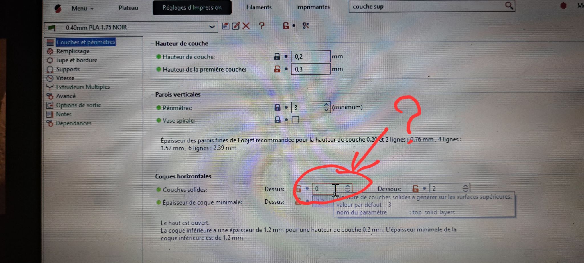

  3. Salut Skizhoo Cool ! Une réponse Tu me parle de ça ? Je devrais mettre "3" c'est ça ?? Si c'est simplement ça, je me demande bien pourquoi ce paramètre à sauté... je ne me souviens pas l'avoir enlevé J'ai essayé du coup... Ca ne change rien ...... J'ai essayé du coup... Ca ne change rien ...... Après réflexion je pense qu'il y a un changement... Entre le orange clair et l'orange foncé il y a une nuance. Je vais tenter une autre impression et je te dirai si ça fonctionne Je croise les doigts...

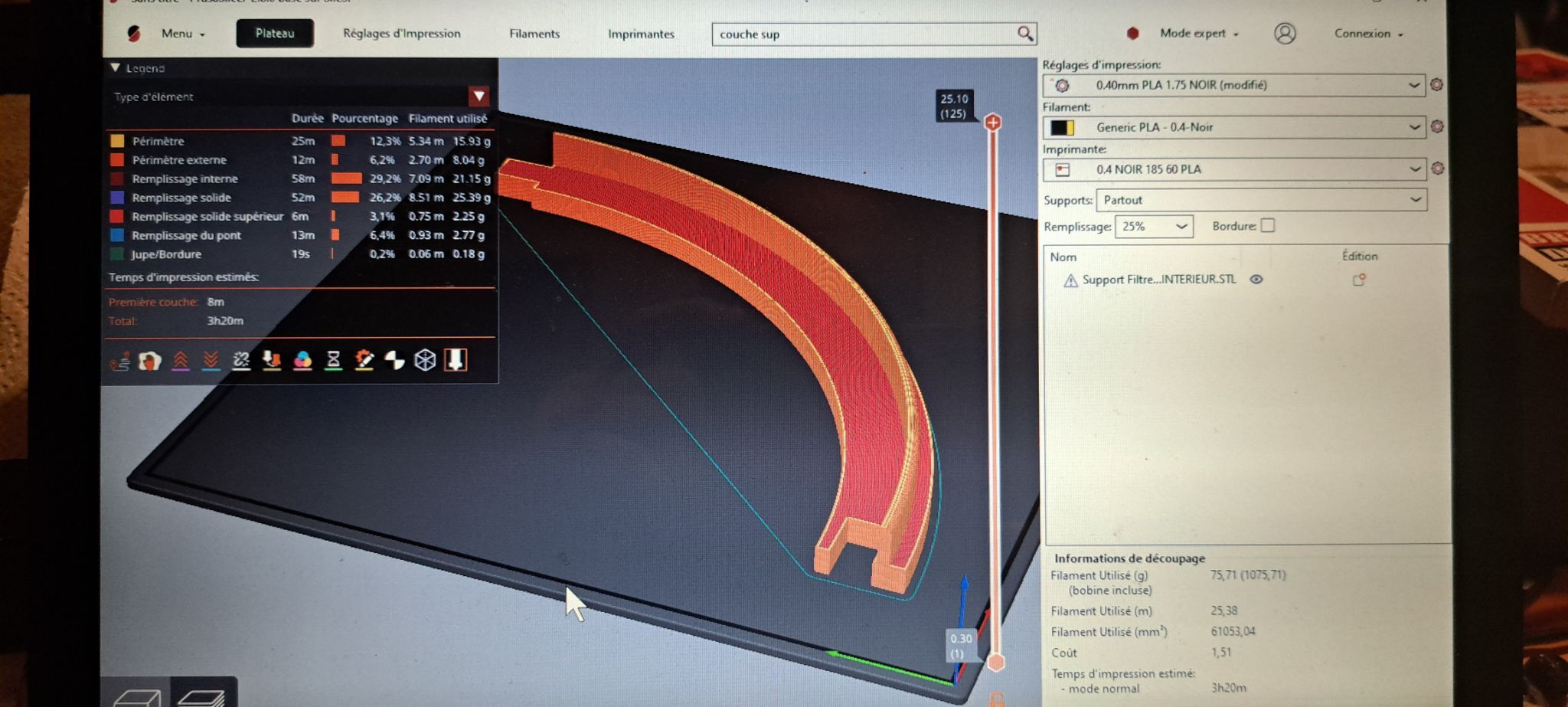

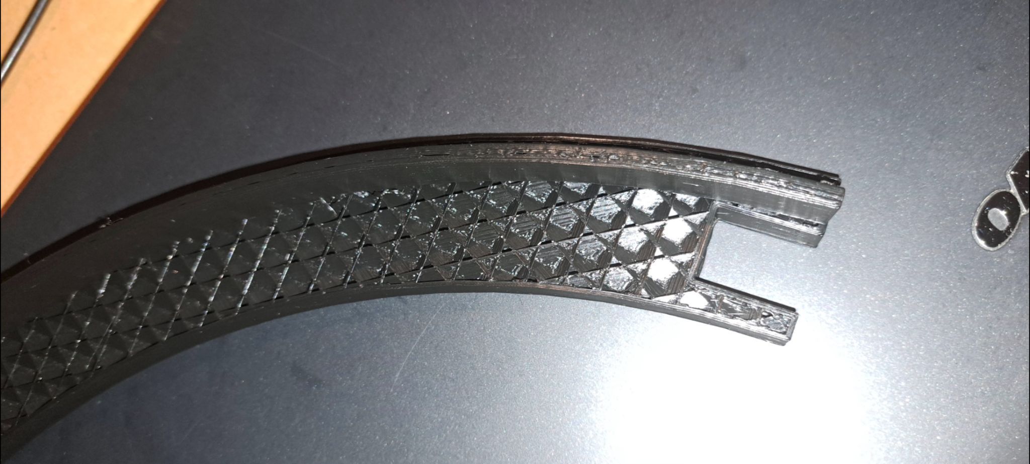

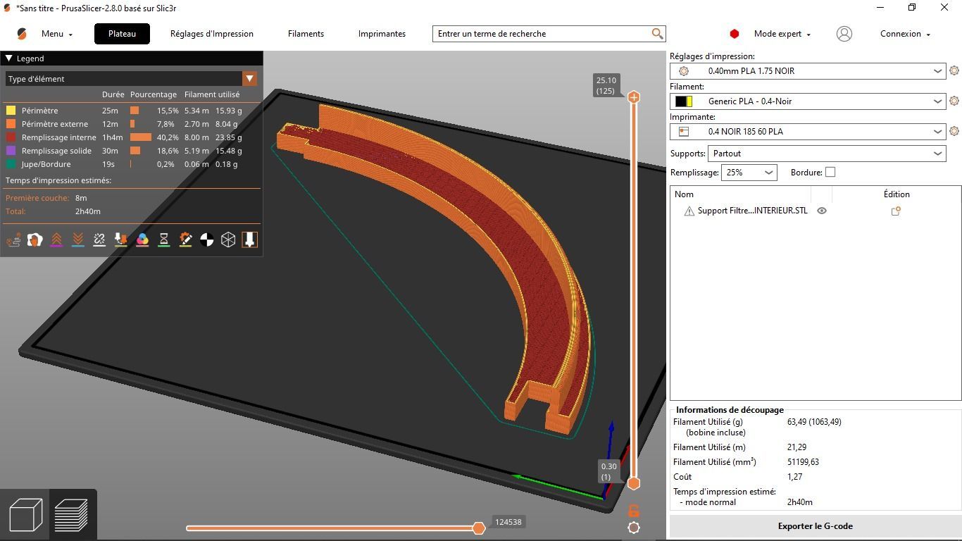

  4. Salut a tous. Je suis nouveau ici J'espere poser ma question au bon endroit...?! Bien évidemment j'ai regardé sur le forum si quelqu'un avait eu mon problème et je n'ai rien trouvé... Comme on a coutume de dire qu'un beau dessin vaut mieux qu'un long discours, je vais vous envoyer les copies d'écran et les photos de mon problème... Mon plan est bien fait, l'impression se passe bien mais la couche finale au-dessus du remplissage ne se fait pas. J'ai cherché partout dans prusa vous pouvez constater le problème mais je ne trouve pas la solution... À savoir que je suis un gros débutant, je n'ai imprimé que 3 ou 4 pièces... Gros merci à tout ceux qui se pencherons sur mon problème Yhatoo
