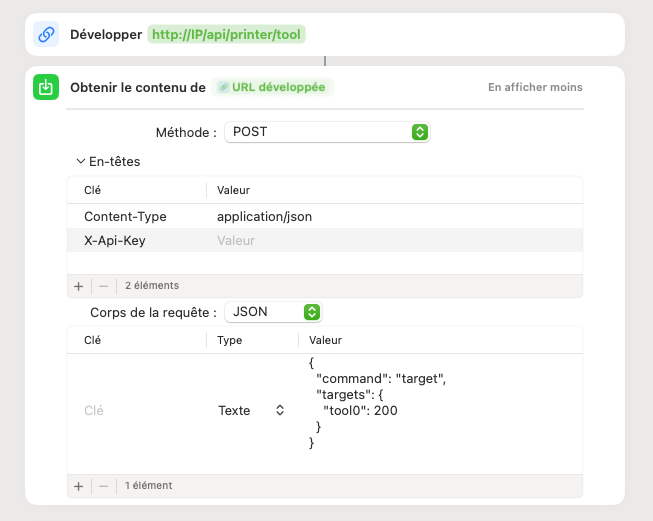

  1. Salut ! J'ai une raspberry pi zero 2W que j'ai branché a ma creality ender 3 v3 SE. Je peux donc la piloter via octoprint. J'aimerai savoir s'il était possible de paramétrer une commande vocale via Siri depuis l'application Raccourci du Mac afin de dire par exemple "Siri: chauffe l'imprimante" et l'imprimante se chauffe a 200° Nozzle et 60° Bed. J'ai déjà demandé a Chatgpt, mais rien ne fonctionne dans ce qu'il me dit: j'ai déjà effectué cela dans l'app raccourci en suivant le tutoriel de chatgpt donc... (je precise que pour cette photo j'ai enlevé ma clé API et mon ip mais je elles étaient bien mise d'habitude) Merci d'avance pour vos retours

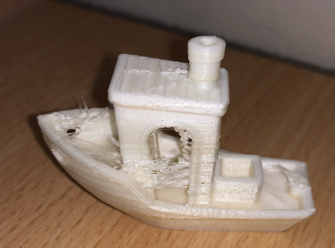

  2. 100% je n’ai jamais touché à cette valeur depuis mes premières impressions à 0.4, de mon passage en 0.2 et mon retour en 0.4. sur ma bobine il est mentionné 205-225°C pour mon PLA Daily Fil Glossy white, j’ai également essayé une tour de rétraction de 1 à 5 en mettant un script avec ma bobine de PLA + ESUN brun (210-230°) ainsi que des tests de rétraction, le tout à 210 et certains tests a 205… même résultat partout non je n’ai pas de chaussette en silicone autour de la buse. Ça pourrait venir de cela ? Ce qui me semble bizarre puisque mes prints sortaient bien avant… Mon paramètre cura « nozzle size » est bien de 0.4 aussi…

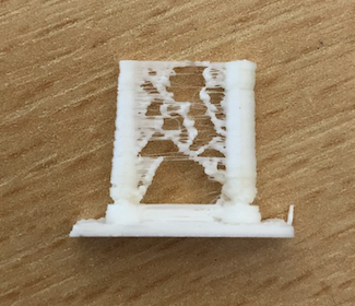

  3. Bonjour, Je te remercie pour ta réponse. J'ai essayé diverses tours de réfraction entre 2 et 5mm. Chaque tour étaient semblables... J'ai essayé a 200 degré, le fil avait un peu de mal à sortir donc je ne suis pas allé à 195. J'ai tout de même ressayé a 205 et 210, aucune différence. Ce qui est étrange aussi, lorsque je demande une extrusion via octoprint ou directement depuis l'écran, et que celle ci se termine, le fil coule encore 2-3 secondes après cela... J'ai également revérifié les sept/mm de mon extrudeur, ça c'est tout bon. Je ne sais pas d'ou vient le problème...

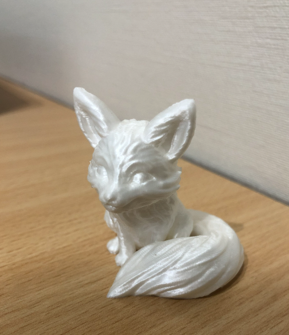

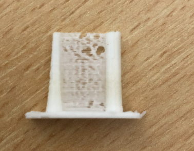

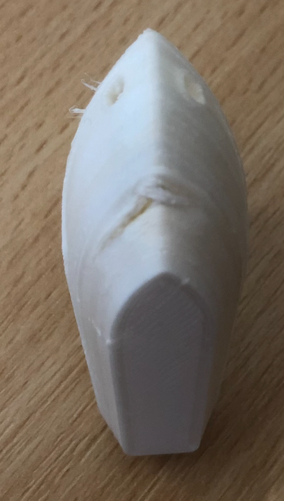

  4. Bonjour, Je possède une turningy fabrikator à laquelle j'ai effectué quelques modifications sur sa carte. Elle possède désormais une carte de creality Ender 3 V1. Elle fait de super pièces comme celle ci : Impression réalisée avec une buse de 0.4 J'ai passé la buse en 0.2 quelque temps avec des résultats plutôt moyens finalement... J'ai décidé de revenir a du 0.4. Mais là je n'arrive pas a retrouver des pièces correctes. Voila donc pourquoi j'ouvre ce fil là. Mes problèmes sont les suivant. Je joins des images pour plus de clarté: Tout d'abord j'ai un gros probleme de stinging que je n'ai jamais eu auparavant: Tour de rétraction testé avec une rétraction de 6mm Tour de rétraction testé avec une rétraction de 1mm Benchy testé avec une rétraction de 5mm Je précise que ma température sur ce fil blanc (daily fil glose blanc PLA) était de 205° et que ma vitesse de rétraction est de 50mm/s Aussi, second problème, j'ai un problème sur l'avant du benchy comme suit: savez vous d'ou cela pourrait venir ? Merci d'avance pour vos retour. Je débute dans l'impression 3D j'ai du mal avec certains réglages sur cura.
