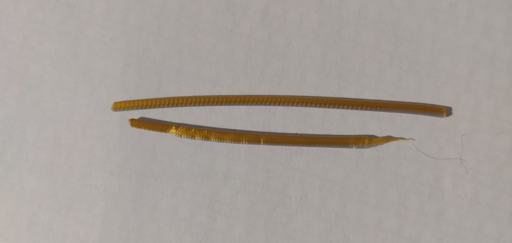

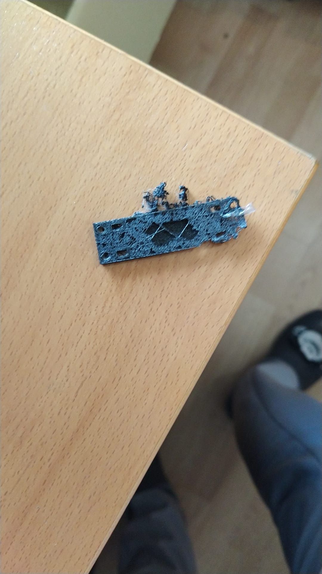

Merci @JoOj, mais sur la Ender 5, pas possible de passer au direct drive à cause de la position de la bobine. J'ai de nouveau un problème J'ai donc changé la roue dentée d'entrainement. (j'ai aussi commandé un bloc complet métal, mais je le garde en réserve). Tout semblait rentré dans l'ordre, globalement. Mais avec certain fil j'avais toujours le problème, plus ou moins accentué. Et surtout, avec le même fil, du jour au lendemain la qualité n'était pas la même, il fallait que je monte la température du corps de chauffe de 15° au moins pour avoir un semblant de mieux. Et les pièce me semblait plus 'légère' une fois finies. Mais depuis ce matin, rien ne va plus. Toutes mes impressions sont mauvaises. J'ai essayé 4 fils que je connais bien, et j'ai toujours le problème indépendamment de la température de chauffe. J'ai changé la buse, vérifié le bowden, bien nettoyé mes ventilos, pareil. Pour mon calibrage j'ai toujours sur la microSD des cubes pour les 4 coins et le centre du plateau. Avec du PLA classique, ça me permet de tester en 10 minutes le réglage. Et avec ce test, le fil ne tient pas. C'est comme si le fil qui sort était "trop fin", et ne collait pas avant aux fils déjà présents. Si je fais un test avec pronterface, le fil qui sort s'enroule en boulette, et ne coule pas comme lors des autres tests. Je mets un petit scan pour illustrer mon problème. Est-ce que ça pourrait être le corps de chauffe (hotend pour les puristes ) qui soit fatigué ? Je ne vois pas pourquoi ça provoquerait ça, mais je n'ai plus que cette piste, ou le moteur d'entrainement de l'extrudeur qui ne tournerai plus à la bonne vitesse. Merci d'avance de m'indiquer si vous avez déjà rencontré ce problème.
Merci @JoOj et @BO105cbs Je pense que le problème est effectivement résolu avec la molette d'entrainement de l'extrudeur. J'ai démonté, et juste un peu décalé la roulette d'un demi mm, et ça s'est amélioré, même si ce n'est pas parfait, elle est bien usée. Je vais donc en recommander sur temu, et peut-être aussi un clip d'extrusion métallique, le mien n'est pas cassé pour l'instant, mais comme il est en plastique, j'en aurai un d'avance. @BO105cbs pour le fil, je prends chez wanhao généralement et je n'ai pas trop de problème, hormis le PLA silk qui colle tellement bien au plateau que j'ai du mal a le décoller à froid et qu'il reste une fine pellicule sur le plateau qui parfois s'incorpore à la première couche de la pièce suivante. J'aurais bien indiqué "résolu" dans le titre, mais il ne semble pas que l'on puisse le modifier.
Merci, la piste de l'extrudeur peut être effectivement bonne, elle est d'origine. Il faut que je la démonte pour voir l'usure du coup. Je sais pas comment on fait ça, mais je vais bien trouver un tuto sur le net. J'avais pensé au capteur de la tête de chauffe, qui s'il devient défaillant ne stabilise pas assez la température de fonte, mais j'ai mis un fil PLA+ Hyper de chez wahanoo, qui demande une température élevée (235 mini à 120 mm/s)et donc moins sujet aux variations, mais ça donne le même défaut. Donc je vais suivre ta piste dans un premier temps. ça s'use vite ce genre de pièce ?
Bonjour, Depuis quelques temps, la qualité d'impression a changée, comme si le flux du PLA n'était pas régulier. Je mets trois photos pour montrer le résultat. J'ai changé la buse (deux fois de deux "fabricants" différents). J'ai supprimer 3cm de bowden dans le corps de chauffe, il était un peu marron mais sans plus. J'ai super bien nettoyé les deux ventilateurs (avec une brosse à dents souple). Ils semblent bien tourner. J'ai essayé différents changements de température, plateau et fil. Il n'y a jamais de "boulette" quand je change de fil. Rien n'y fait. J'ai déjà imprimé des centaines de pièces, et j'ai l'impression que c'est arrivé d'un coup. ça fait plus d'un an que j'ai la machine, j'ai rencontré pas mal de souci que j'ai fini pas résoudre, seul, avec un ami ou l'aide de ce forum, mais là je suis perdu. J'utilise Cura comme slicer, mais je ne pense pas qu'il y ai tu de mise à jour avant que le pb arrive. Est-ce que quelqu'un a déjà rencontré le même souci ? Merci d'avance pour votre aide.
