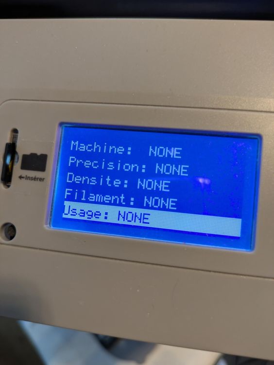

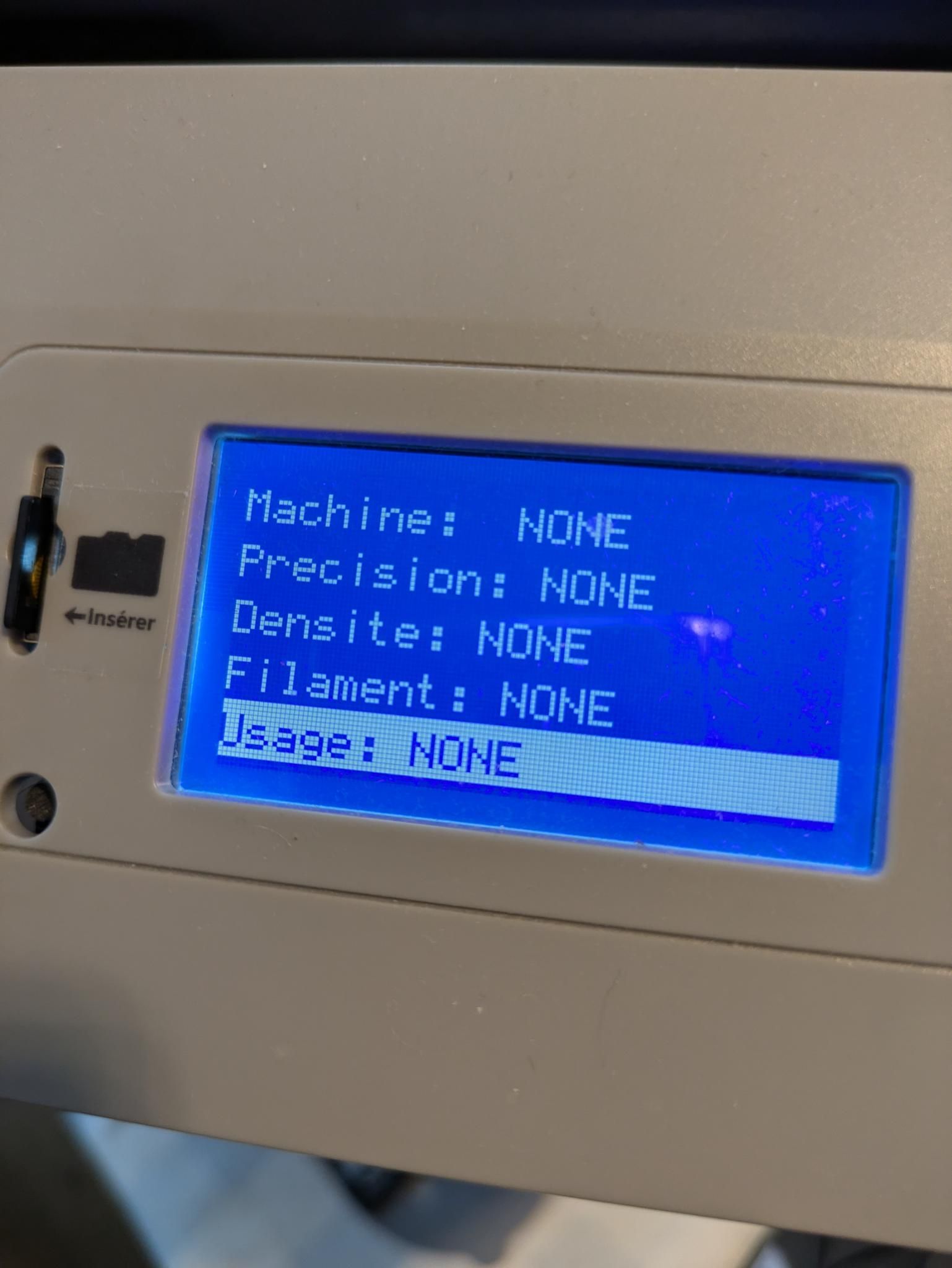

  3. @PPACJ'ai tenté avec les ajouts mais ça ne fonctionne toujours pas… Ca me fait ça (voir photo). Peut-être que les fichiers que j'utilise sont corrompus… Je les ai trouvés sur Printables. @hyotiMerci ! Mais à quoi ça sert exactement ?

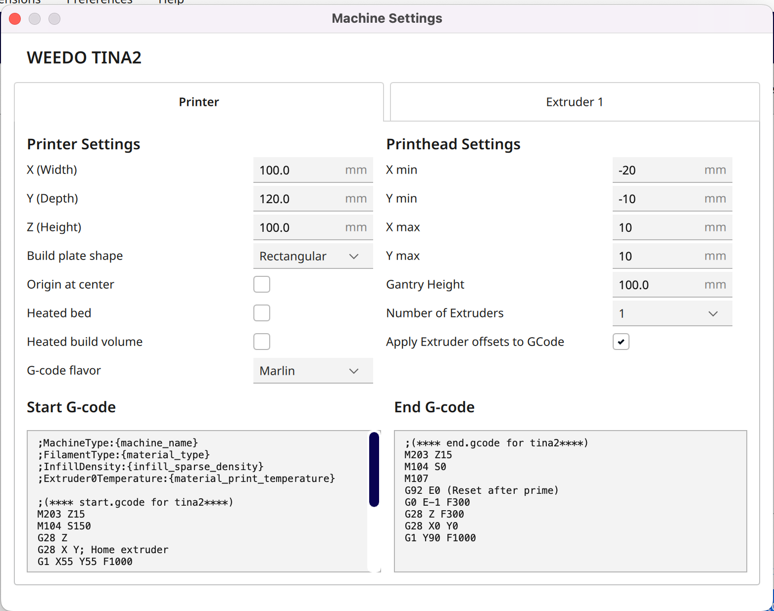

  4. Par exemple, le fichier "Peace for Paris" fonctionne mais pas le "Lazy rabbit". PeaceForParis.gcode Lazy rabbit.gcode J'ai installé le "Settings guide" mais je trouve pas le plugin "Calibration parts" Et ça c'est les réglages par défaut pour la Tina 2 dans UltiMaker. Merci beaucoup de me filer un coup de main !
  5. Merci beaucoup. En fait, je n'utilisais pas le bon filament. L'imprimante ne prend que du PLA. Et j'avais de l'ABS. D'où le problème. Résolu maintenant, en tout cas quand j'utilise les modèles fournis sur la carte SD fourni avec l'imprimante. Maintenant j'ai un autre souci. J'essaie d'importer d'autres modèles .stl en passant par Wiibuilder ou Ultimaker Cura pour les trancher. Mais une fois en .gcode et la carte SD glissée dans l'imprimante. Toutes les caractéristiques disparaissent : vitesse, temps de l'impression, etc. Et l'impression ne se fait pas. Pourtant j'ai bien choisi la Tina 2 dans les paramètres du logiciel.
