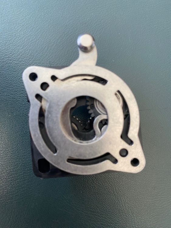

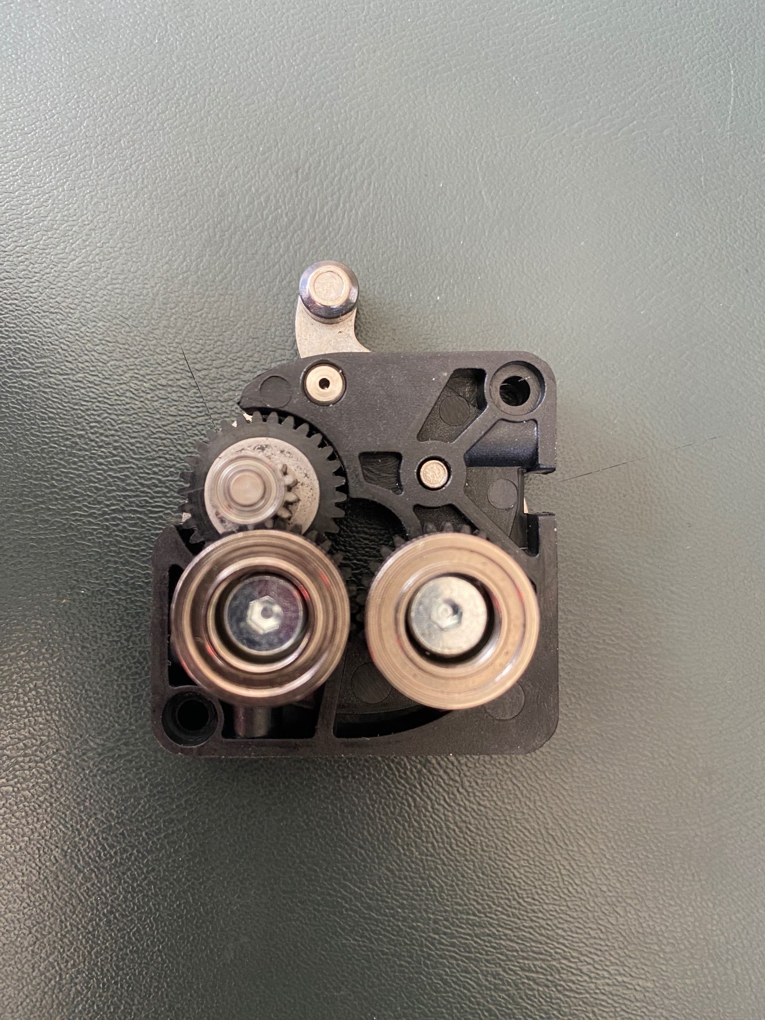

  2. J'ai démonté l'extrudeur, une première fois il y a quelques temps, pour voir s'il n'y avait pas de bout de plastique ou d'impuretés, il était tout propre alors je n'ai pas cherché plus loin. Cette fois-ci, j'ai fait pas mal de tours des engrenages à la main, et je me suis rendu compte qu'à certains moments ( aléatoires ! ) il y avait une légère résistance, ce qui pourrait être la cause d'une sous-extrusion ... Je l'ai remplacée ce matin, et pour le moment les résultats sont impeccables en paramètres d'origine.
  3. Bonjour à tous !! J'ai enfin réussi à la faire fonctionner !! Le soucis venait d'un très léger point dur dans l'extrudeur, que je n'avais pas remarqué avant, je l'ai changé et tout va bien !! Merci beaucoup pour votre aide ! Passez de joyeuses fêtes !

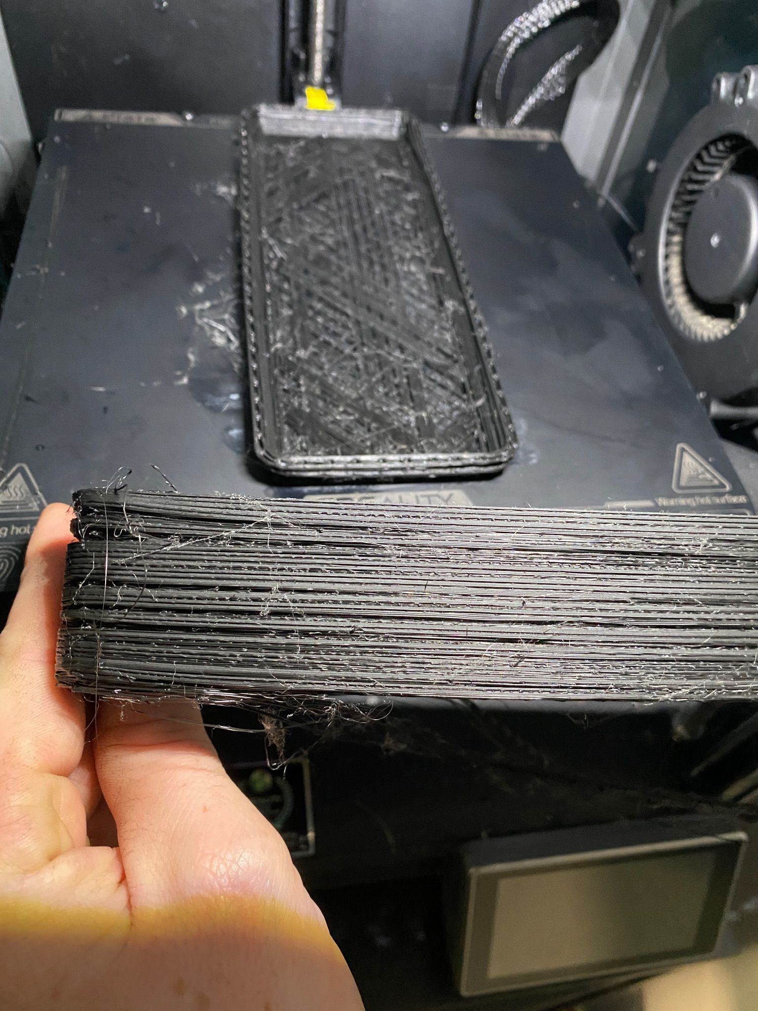

  6. Très bonne nouvelle ! Félicitations ! Je vous tiens au courant ! C'est fait ! En revanche, le résultat n'est toujours pas convaincant ... C'est mieux sur les parties planes, mais sur les murs c'est toujours le même résultat et aussi fragile ! ( le tout haut de la pièce c'est parce que ma bobine était vide ... )

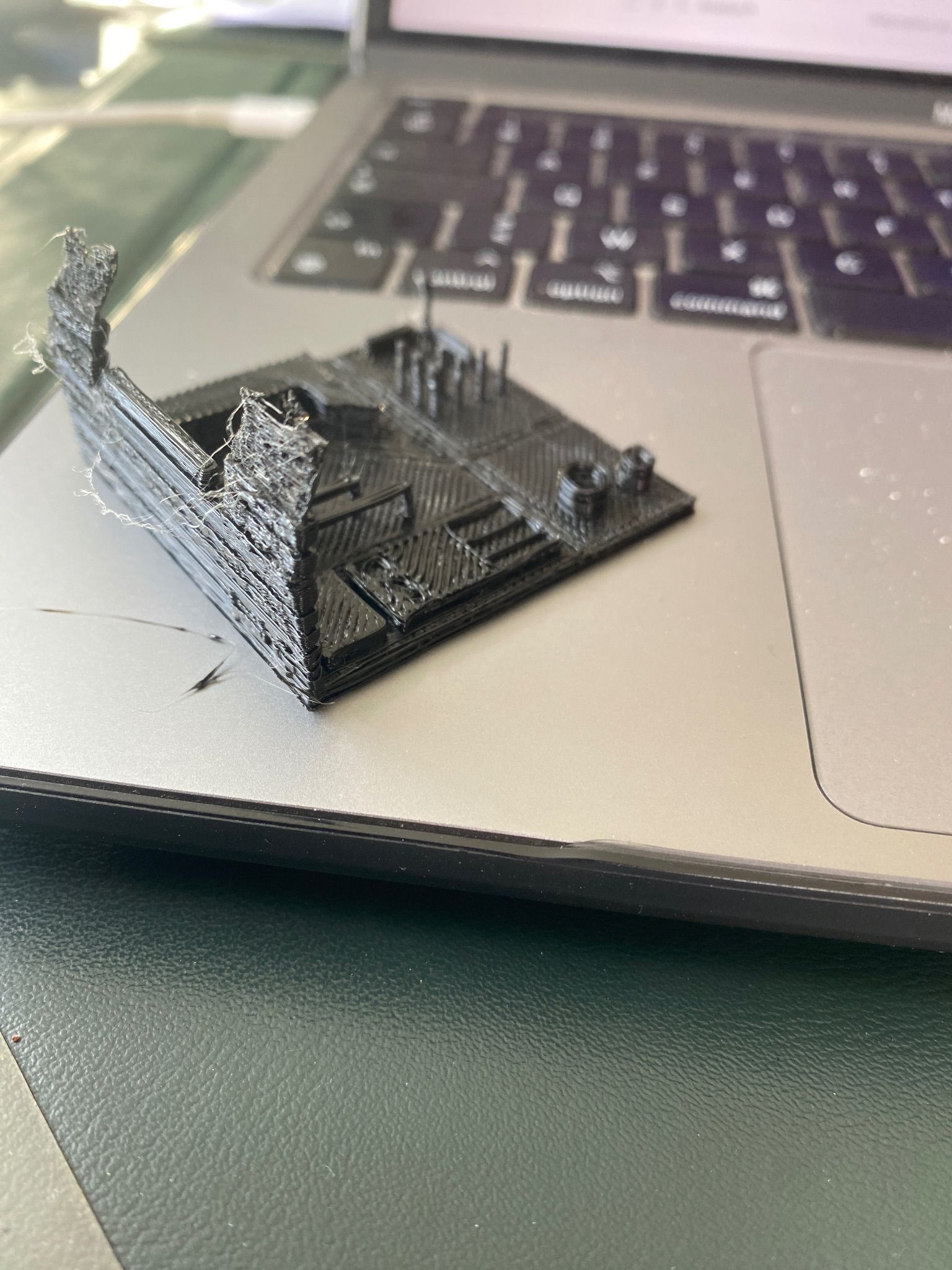

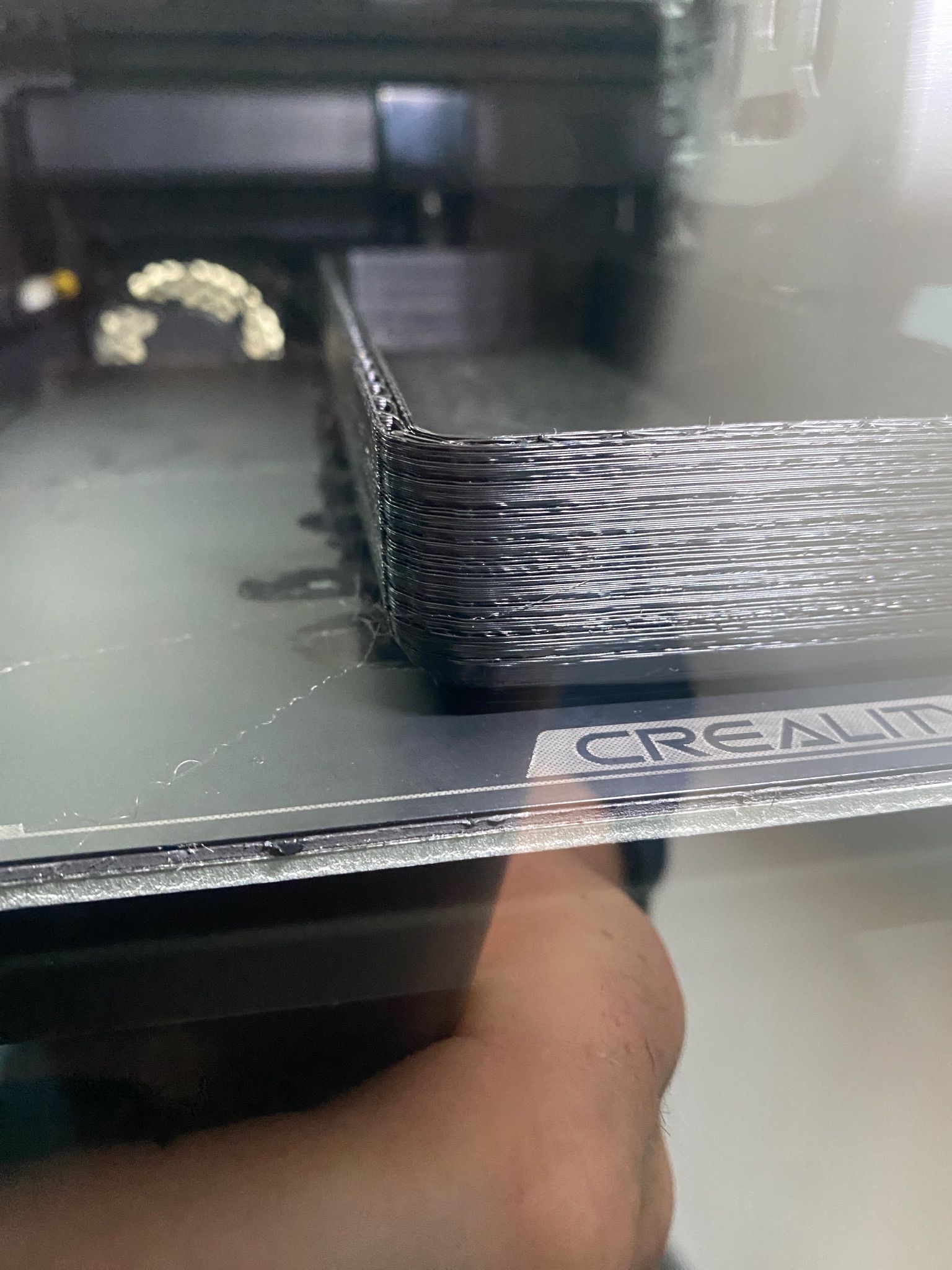

  10. Merci, voici l'impression que j'ai pu faire hier soir, je l'ai laissée aller jusqu'au bout ... Réglages à 210°C, 200mm/s, infill 100%

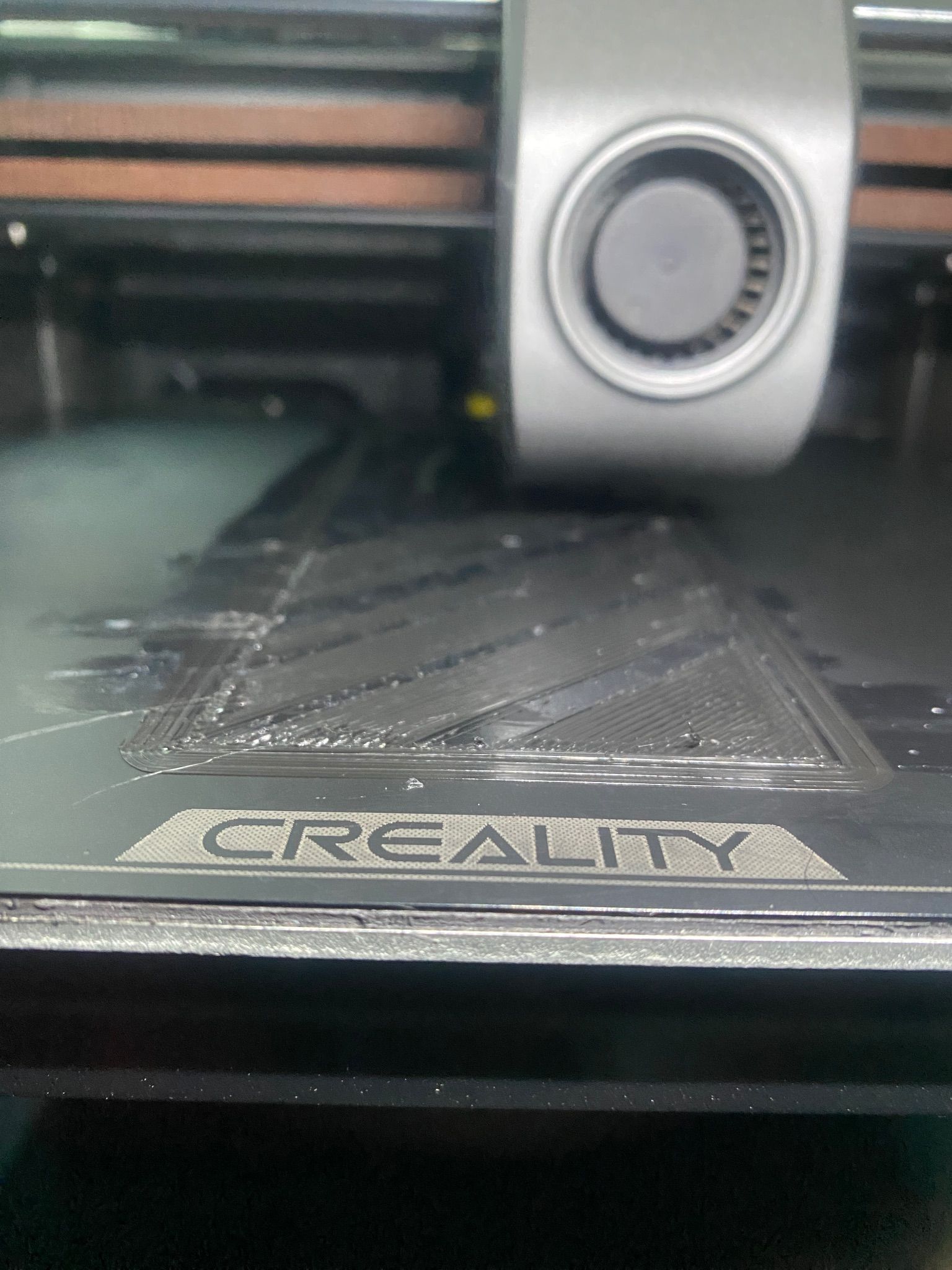

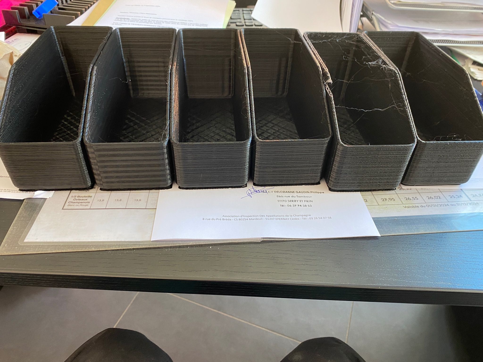

  12. Bonjour à tous ! Suite à mon soucis de gros bourrage sur la K1, j'ai tout nettoyé niquel et changé la buse pour une buse céramique selon vos conseils, et c'est vrai qu'il n'y a plus de gros paquets ou bourrages. En revanche, depuis, il m'est impossible de faire une impression propre ! J'utilise Creality Print comme slicer, car je ne parviens pas à me créer un compte Cura ... J'ai touché un peu les réglages suivant les conseils de certains tutos / vidéos. De droite à gauche : 1 : réglages standard : 230°C, 300mm/s, infill 100% - très fragile et peu esthétique 2 : 235°C - pire 3 : 240°C, 200mm/s - ca va mieux mais le remplissage n'est toujours pas complet 4 : 250°C - ça n'adhère toujours pas correctement au support de base 5 : 250°C, 200mm/s, infill 103% - ça commence à être un peu plus solide 6 : 250°C, 200mm/s, infill 110% - la boite paraît un peu plus solide, mais n'est pas esthétique du tout ... et le remplissage des couches de depart et suivante ne sont pas complètes ... Les premières boites que j'ai pu réaliser étaient toutes parfaites, solides ( dans la limite du PLA ... ) et propres, dans le sens ou c'était à peu près lisse et bien rempli. Je ne sais pas ce que je fais de mal, est-ce que quelqu'un pourrait m'aiguiller svp ? je vous remercie ! Bonne création à tous !

    Desormais, une fois serrée, elle ne fait pas mieux que cela ... Auriez-vous des pistes ? J'utilise les réglages d'origine de la K1 et de Creality Print ... Je désespère un peu car j'aimerais réussir m'en servir de cette machine !!

    En effet, je ne l'ai pas serrée, je pesais qu'elle avait un serrage d'origine ... Le tuto que j'ai regardé ne le précisait pas ... Problème résolu merci beaucoup !! Impressions Miquel maintenant !!

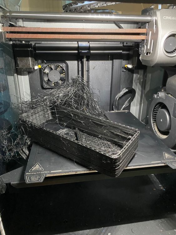

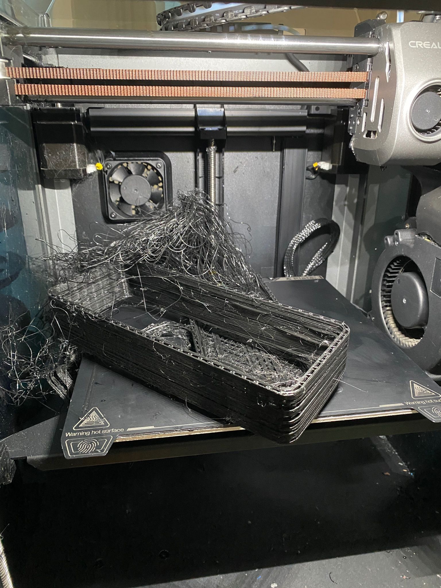

    Merci ! J'ai changé la buse par la nouvelle, j'ai fait la mise à jour et tous les réglages automatiques, mais à toutes les impressions j'ai des boulettes qui sortent maintenant de la hotend et elle est pleine de plastique ... Je ne comprends pas trop !! Impossible d'avoir des impressions correctes, je suis obligé de faire des objets simples types boite à vis, je ne peux pas faire plus complexe sinon l'impression rate ... Je décolle les boulettes régulièrement en cours d'impression mais c'est pas le rêve ... J'utilise du fil JAYO, je n'avais pas eu de problèmes jusque là ... Une idée du nouveau problème ? Merci beaucoup !
