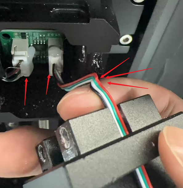

Merci je les ai contacté ... la machine a moins d'un an. 2 échanges, le premier pour un export des paramètres de la machine, un deuxième pour une "MAJ". Le problème est toujours présent. Maintenant ils me demandent de désosser l'imprimante pour vérifier un truc que je ne comprends pas. Je leur ai expliqué que c'était trop compliqué, surtout en anglais. J'attends des nouvelles. Merci pour votre aide en tout cas. La demande du support : If still not work, please check Check whether the sensor line at the patch beam is not assembled properly, the line is crushed, and the terminal is loose ave une photo en pièce jointe pas claire en tout cas pour moi. -

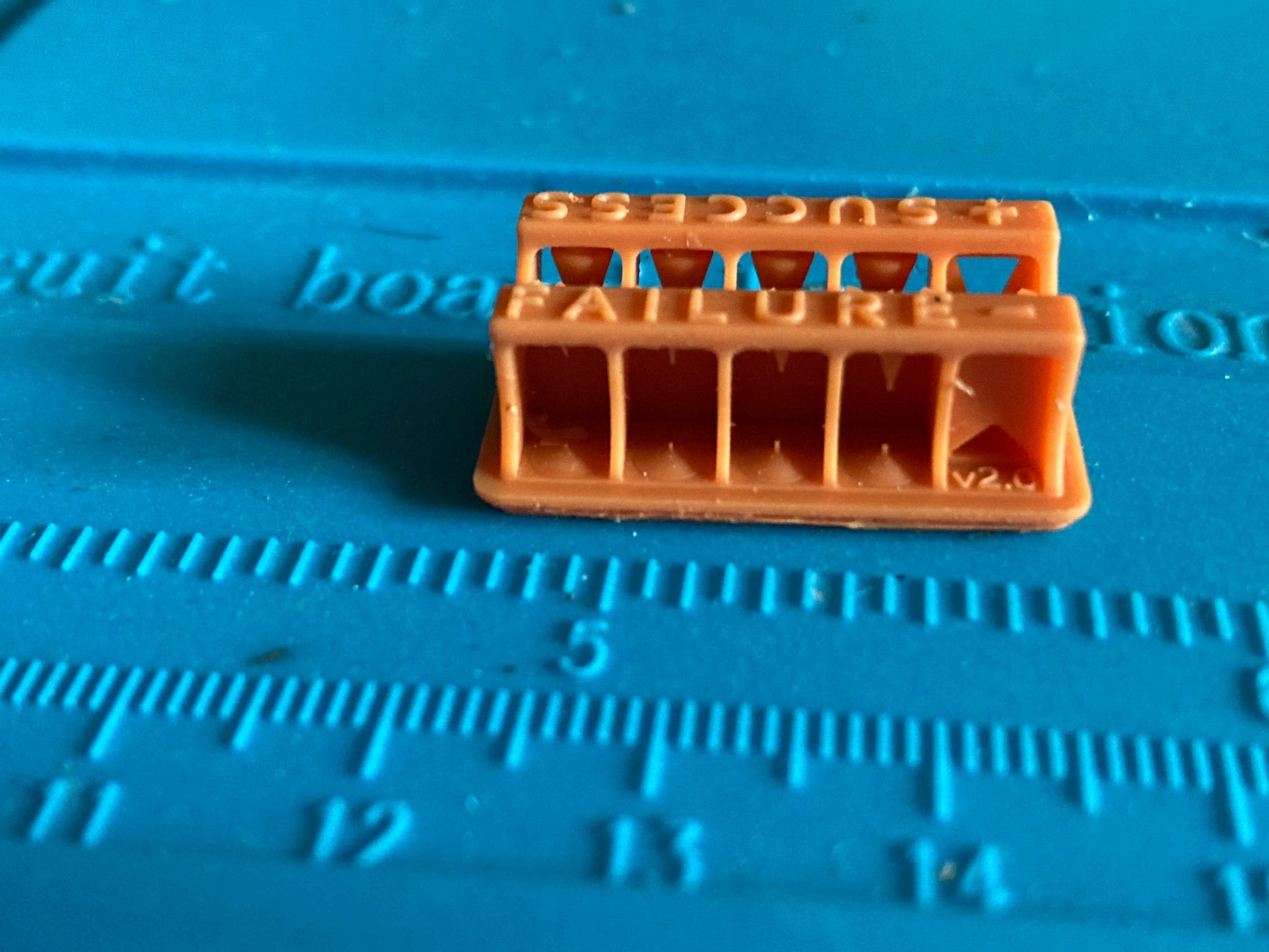

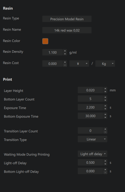

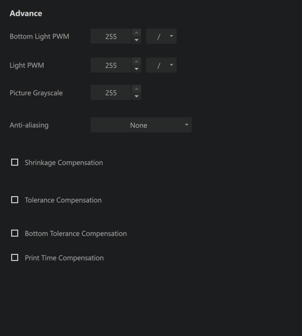

Oui j'ai commencé à le parcourir hier soir. Merci du conseil. Bon, chou blanc, même avec l'anti aliasing désactivé le problème est le même en 0.02 Ci-joint mes paramètres d'impression. . Du coup je passe aux cônes V2 avec les mêmes paramètres. Succès de l'impression du cône V2. Pas de cônes manquants côté success, pas de cônes présents du côté failure. Je pense avoir les bons paramètres ... je ne m'explique juste pas ce XP finder "plat". Petit défaut au niveau de la jonction des couches inférieures et des couches normales ... blooming ? Je tente en 0,05. -

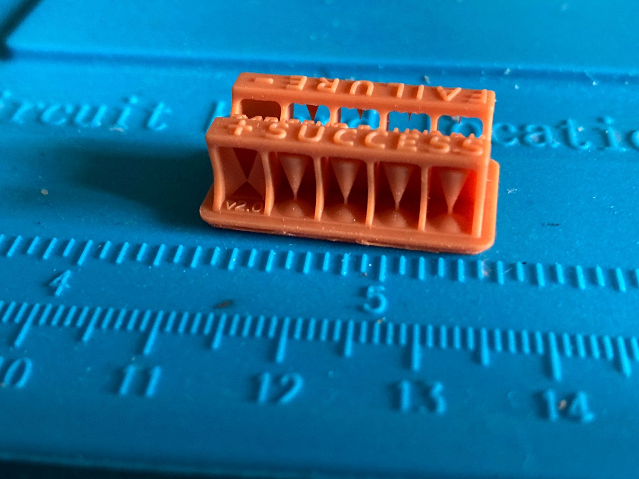

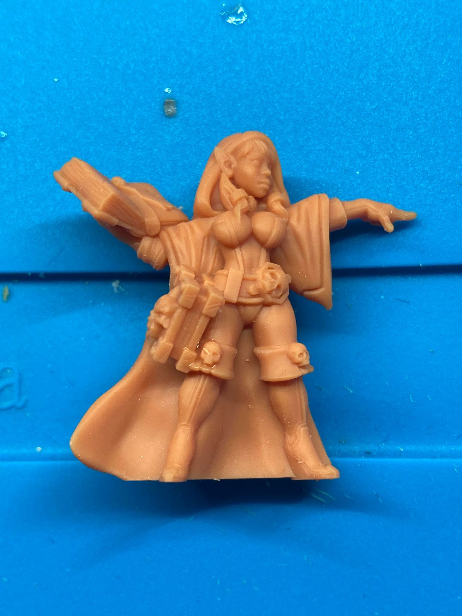

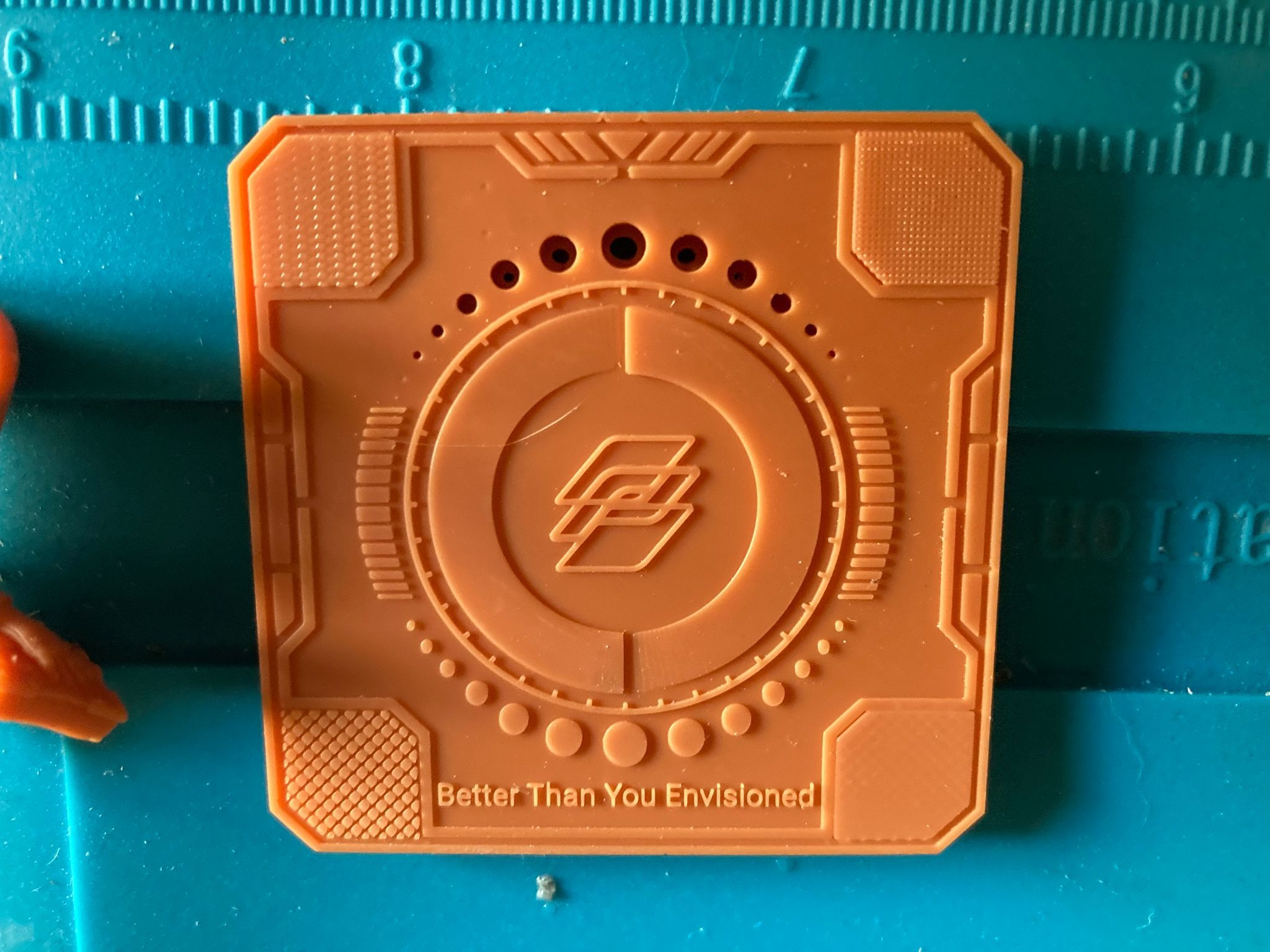

Merci pour ta réponse. Je voulais vous éviter de longues lectures de paramètres, mais si cela peut aider, sans problème. Déjà, 2 photos des tests pour bien voir ce que j'appelle une impression sans relief. En photo, la 2,2sec-0,02, plate et la 3sec-0,05. C'est assez parlant, je pense. Je vais m'atteler à lister les paramètres. Et je rajoute aussi la photo de la fig 28mm imprimée avec les mêmes paramètres que l'impression plate. -
Aekold19 a commencé à suivre Problème Phrozen XP Finder saturn 4 ultra

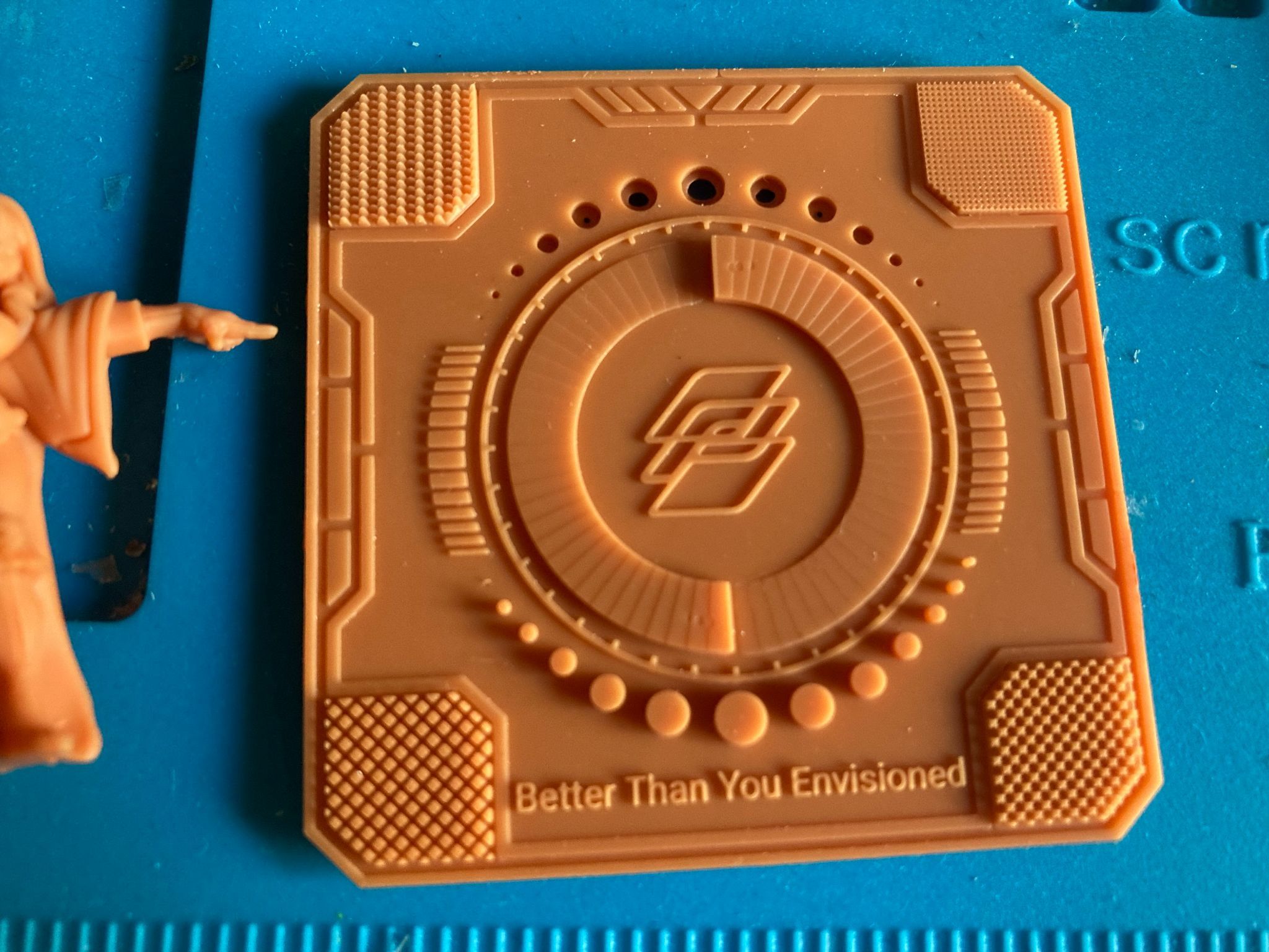

Bonjour. Bon je ne vous ferai pas l’affront de poster des photos de mon impression d’xp finder, j’ai bien compris que cela était difficile et ne servait pas à grand chose. J’ai malgré tout un problème dont je n’ai pas trouvé trace notamment dans les guides d’interprétation des XP finder 2 versions : VERSION COURTE : mon impression semble parfaite en terme d’espacement, de lecture du texte, etc. Mais elle n’a pas de relief. L’impression semble s’être arrêtée une fois le sommet du bord atteint. Les cylindres notamment n’ont pas la hauteur attendue. Tout est visible, correctement agencé mais plat. VERSION LONGUE : J’ai pu faire hier mes premières impressions sur ma saturn 4 ultra à partir d’une résine Sunlu red wax 14k. Un peu gourmand, j’ai tenté une impression du phrozen XP Finder en 0,02 par couche avec 2,2s d’exposition par couche standard (30 pour les 5 couches de départ). Résultat à mes yeux parfait : la chance du débutant ? J’ai enchaîné ensuite sur une fig 28mm qui a parfaitement fonctionné. Je l’avais déjà sortie sur une mars première modèle et j’ai pu comparer. Rien à redire. Aujourd’hui j’ai tenté d’autres paramètres et cela a été l’enfer. 25 sec pour les couches de départ, mauvaise idée. 2sec par couche, idem. Résultat netttoyage du plateau notamment … quel enfer ce plateau. Bref, en voulant tester tout ça, j’ai eu l’impression que quelque chose clochait sur mon premier test d’impression : un manque certain de relief. D’un manière générale, rien ne dépasse le haut de la bordure. Bizarre. J’ai tenté de surexposer, avec 3sec par couche, toujours en 0,02. Pas de changement. Je vous épargne tous les détails et les étapes, mais j’ai fini par sortir ce soir un test d’impression en 0,05 (plus classique) avec 3sec par couche comme mon dernier en 0,02 et là … rien à dire, cela semble beaucoup plus proche de ce que je dois avoir. Les cylindres, les 4 textures d’angle… beaucoup plus de relief. Du coup je ne pige pas d’où vient le problème. Avec une couche plus « épaisse » je dois augmenter le temps d’exposition. Hors avec 3sec pour 0,05 c’est bon. Cela devrait l’être aussi (mais en surexposition) avec du 0,02. Et pourtant 3sec en 0,02 donne une impression « plate ». Idem avec 2,2 sec. La vérité est elle entre les deux ? Ai je raté un paramètre ? Est ce que le finder n’est pas prévu pour fonctionner avec une couche si fine ? Est ce que cela vient du film ? De l’antialiasing ? Ai je encore beaucoup de chose à apprendre ? (Oui à la dernière question, je vous aide) Si vous avez une idée je suis preneur. Demain je tenterai une fig 28mm en 0,05 pour voir la différence (oui je sais à l’œil nu c’est quasiment invisible) avec du 0,02. D’avance merci à vous. ps : en dehors de ce plateau à la con, super machine la saturn 4 ultra
