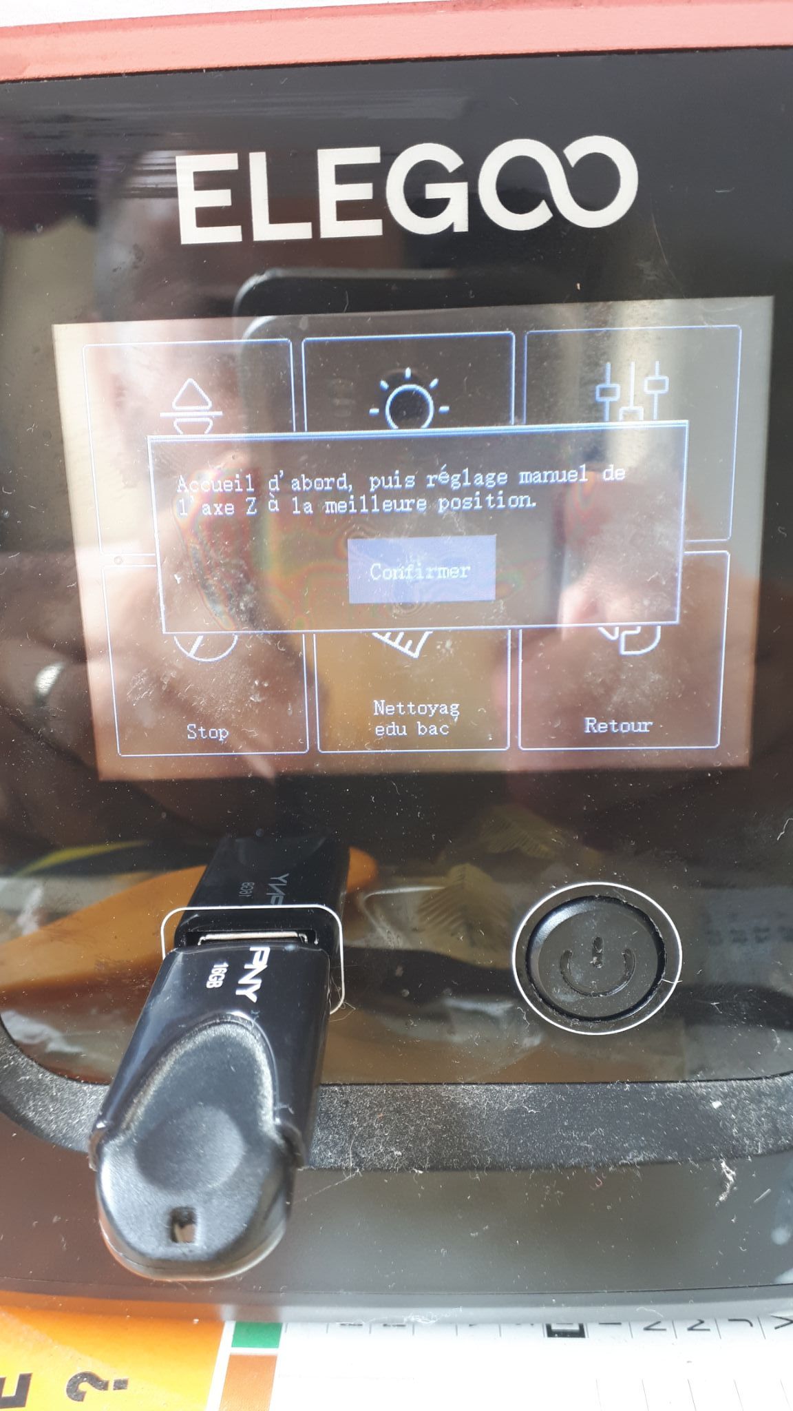

  1. Merci pour ta réponse. J ai entre temps résolu de mon côté mais ça rejoint ton explication. J avais pas assez libéré les axes du plateau. Une fois libéré la mise à zéro auto se finalise et j ai pu valider ma modif manuelle derrière. Tout bête mais j ai eu peur ^^
  2. Bonjour à tous, Soudainement aujourd'hui, après un nettoyage de la machine et une envie de réaligner le plateau, je me retrouve bloqué pour fixer l'axe Z. Quand je veux le fixer, j'ai en permanence ce message, comme si je n'avais pas calibré manuellement. Bien entendu après quand je lance une impression, il utilise le Z naturel de la machine (trop profond, qui force à l'infini sur l'écran) J'ai essayé de mettre à jour le firmware mais ca ne semble pas fonctionner. Ca fait un moment que je ne l'avais pas relancé, est ce que j'ai oublié un truc? Merci pour vos réponses
