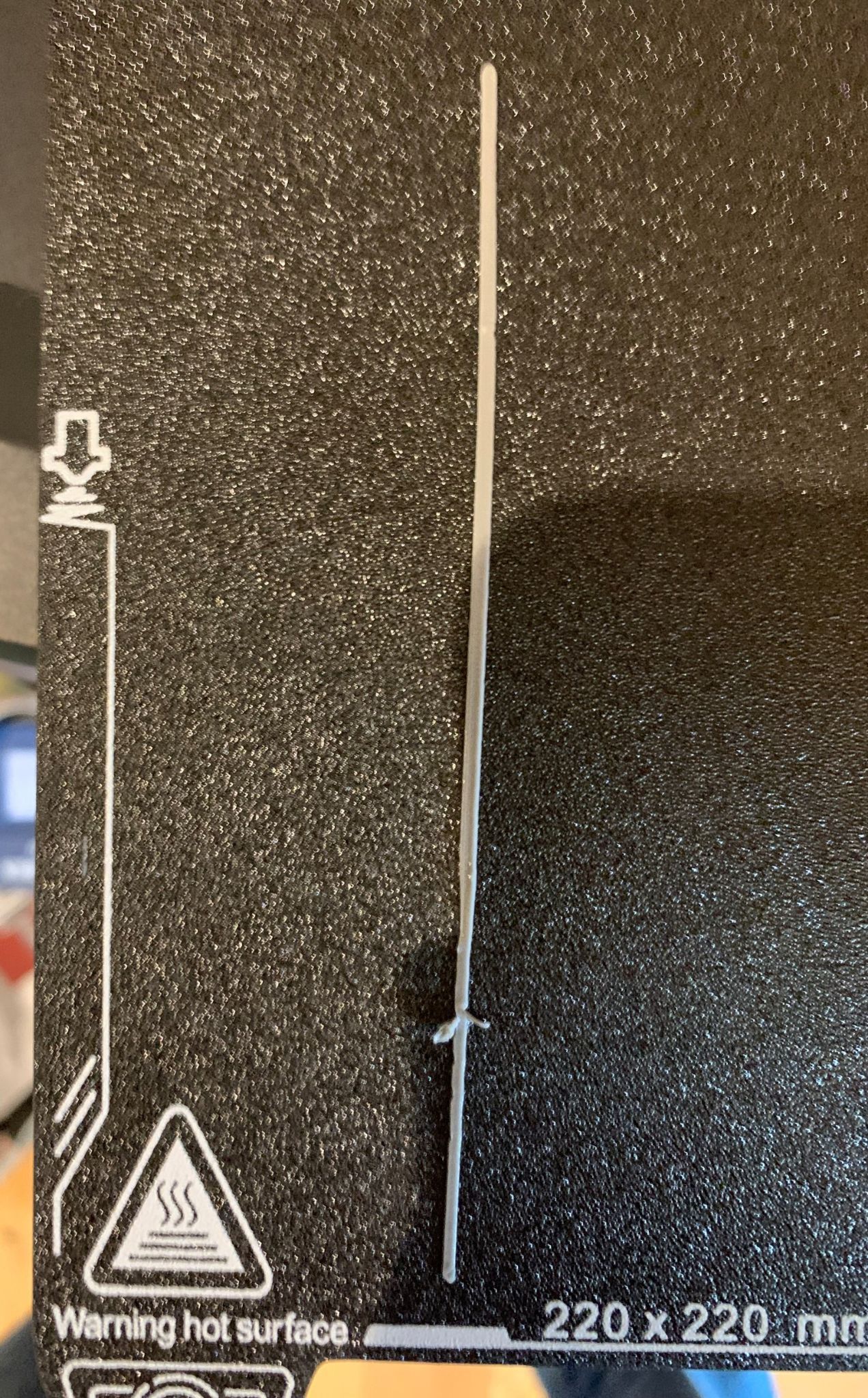

Tout ce qui a été posté par PhileXium
  1. J'ai trouvé le bug ! Sur mon portable, la ligne avec le bouton print avait disparu de l'écran suite à un problème (peut être d'affichage ?). J'ai écrit à Creality pour que le bug soit corrigé ... Espérons ! En espérant que cela sera utile à d'autres utilisateurs.
  2. Bonsoir, Mon imprimante Creality Ender 3V3 KE ne lance plus l'impression avec Creality Print v. 5.1.6.10470 depuis ce jour alors qu'elle fonctionnait parfaitement depuis plusieurs semaines. Lorsque je veux lancer l'impression, il est indiqué "oisif" à côté du modèle d'imprimante et l'impression ne se lance pas. (Voir les captures d'écrans). C'est une mauvaise traduction de l'anglais qui devrait plutôt être traduit par en attente ?... J'ai bien vérifié : l'adresse IP sur le logiciel Creality Print et le panneau de commande sont identiques. L'imprimante est bien indiquée comme connectée. Merci d'avance pour votre aide. Problème impression Imprimante 3D Creality 3V3 KE.pdf

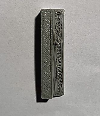

  3. Bonjour @PPAC Merci pour toutes ces informations ! Ayant une KE, j'ai eu de temps en temps à ajuster la "compensation Z" pour avoir une belle couche initiale . -> Comment activer cette compensation ? Le 27/07/2024 at 11:45, PhileXium a dit : En revanche après l’impression j’ai toujours un fil fin d’environ 20 cm collé à l’objet … Elle fait également un fil sur le côté droit au démarrage de l'impression ->Voir photo ci-jointe Le 27/07/2024 at 11:45, PhileXium a dit : Autre question : comment faire pour avoir un meilleur rendu (Moins voir les stries) ? ->Non je parle de la visibilité de la dernière couche Je travaille bien avec une première de 0,20 et ensuite de 0,10 mm Sur la Creality Ender V3KE, je ne sais pas où trouver les commandes : ajustement du débit pour les deux cas, activation de l'étirage/repassage/"ironing" pour le cas des couches du dessus, et pour la couche en contact avec le plateau ajustement du débit et/ou du Z-Offset. Dernière question : il existerait une commande pour rétractation du fil dans la buse après impression ? Vous donnez des cours en ligne sur ce type de problèmes ? Cordialement Philippe
  4. Bonjour merci pour le tuto l’imprimante Creality Ender V3 KE a un réglage automatique du plateau donc je pense que cela ne vient pas de là. La pièce est en forme de L et mesure environ 31 x 8 mm j’ai inversé l’objet afin que la partie la plus large soit sur le plateau. Le résultat est meilleur et sans fil. En revanche après l’impression j’ai toujours un fil fin d’environ 20 cm collé à l’objet … Autre question : comment faire pour avoir un meilleur rendu (Moins voir les stries) ? D’avance merci Philippe
