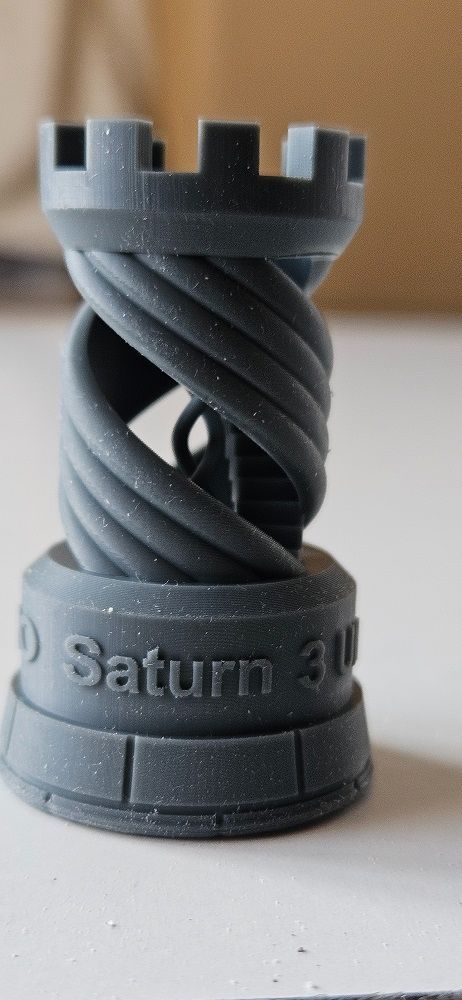

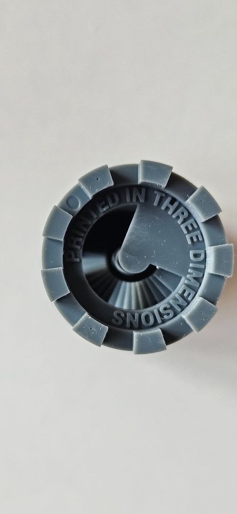

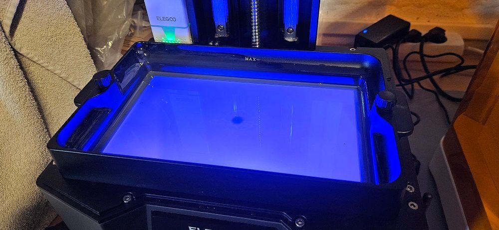

mais quelle belle tour que voilà!! Donc le problème semble bien résolu. Les étapes: -j'ai premièrement suivi le conseil de Isidon, abaissé le plateau de 0.1mm (le 0.01mm n'existant apparemment pas sur ma machine; ou alors, je ne l'ai pas trouvé), après l'avoir remis à plat une dernière fois. -puis j'ai passé le fichier stl test de la tour dans chitubox et je l'ai reslicé, car j'avais quand-même un doute sur le fichier d'origine qui était en .goo et je l'ai envoyé en impression. -résultats: nickel; en tous cas d'après mes vieux yeux qu'en pensez vous? Donc un grand merci à toi, @isidon et à toi @pjtlivjy pour vous être penchés sur mon problème, vous m'avez enlevé une grosse épine du pied car je ne savais plus trop quoi faire! Comme quoi se tourner vers ceux qui savent évite pas mal de prises de tête inutiles! Big up! -

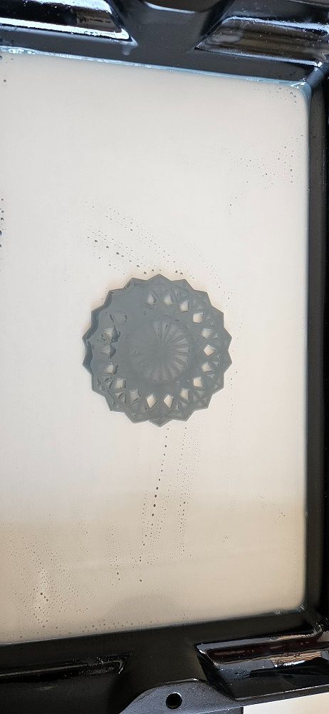

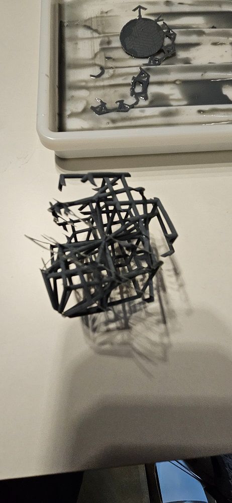

@pjtlivjy Merci pour le lien! Je connaissais le test des cônes uniquement, pas aussi complet que celui-ci; par contre, pour avoir un résultat, quel qu'il soit, il faudrait qu'elle puisse imprimer un peu plus que des crêpes et des semblants de cubes, qu'en penses tu? Je vais suivre le conseil d'Isidon en baissant de -0.01mm le plateau après le home return, lancer le test que tu m'as linké et je je reviens à grandes enjambées donner des nouvelles! Et effectivement, mécaniquement, c'est pas de la haute précision; par contre, la rigidité du mécanisme de l'axe Z est bien là et la butée à billes à l'air de bien faire son job car en la testant(avec délicatesse bien sûr), je n'ai perçu aucun jeu; j'ai mis des rondelles inox aux 4 vis de fixation du plateau pour éviter tout mouvement indésirable lors du serrage. Il me vient soudain une question: aurais je dû passer les deux fichiers test dans Lychee avant de lancer l'impression? Ceci expliquerait celà? -

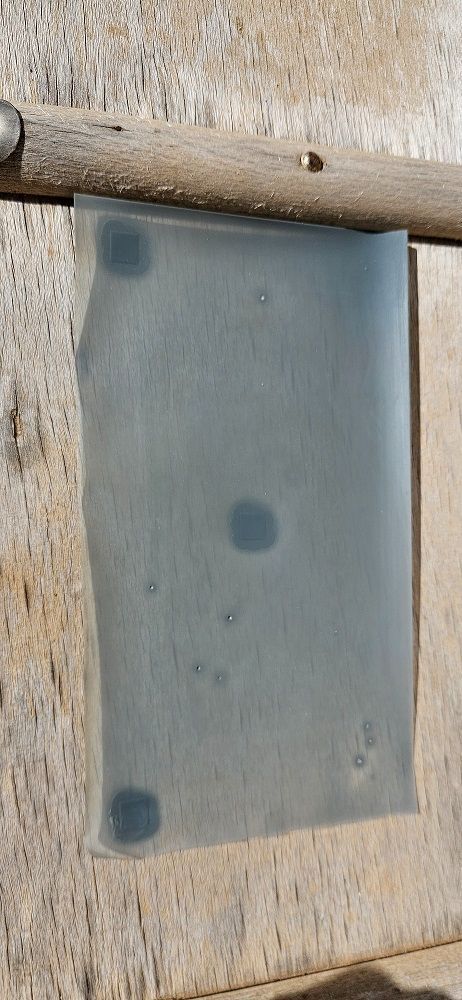

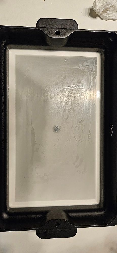

Salut Grand Maître! Merci pour ta réponse. Alors aucuns des deux fichiers test ne s'impriment; la tour et le torture machin chose. Je n'ai pas fait de profil spécial étant donné que c'est en principe du prêt à imprimer; à part les cubes que j'ai envoyé à la va vite sur lychee avec une génération auto des supports et détection des îles potentielles. Je vais suivre ton conseil et descendre le plateau de 1 centième en plus et faire un test. Le film d'origine est mort dans d'atroces souffrance après avoir décollé la couche de nettoyage; du coup, je l'ai remplacé par un PFA (d'origine elegoo et prévu pour cette imprimante) que j'avais en sock. Je donne des news dès que j'aurai fait l'essai. Merci encore! Big up et belle journée! PS: pour les pofils, y a t il moyen de les voir dans Lychee? Je parle donc des deux fichiers test. -

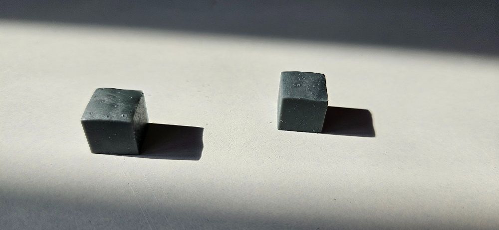

Salut Pjtlivky et merci d'avoir répondu J'ai effectivement oublié cette donnée: Elegoo Standard 8k space gray, dont les données ont été entrées dans le slicer(Chitu) -
Saturn 3 Ultra: Impossibilité d'impression dès le premier test.
Grymreaper a posté un sujet dans Les imprimantes 3D SLA

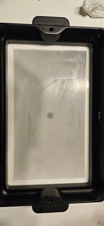

Bonjour à toutes et tous Tout est dans le titre, je viens à vous en dernier recours, après avoir épluché les tutos, les forums, le site officiel Elegoo, etc... Explications: J'ai acheté une Saturn 3 Ultra il y a de ça un petit mois et dès le premier test (fourni sur la clé USB), impossible de sortir la moindre pièce; je vous liste ci-dessous les verifs faites: -Films de protections à enlever: fait. -température pièce: ~22-25°C -Support: plat, vérifié à l'équerre à fil, à niveau avec le fond du bac, donc avec l'écran également(zéro fait suivant la méthode de J3D Tech); toutes les vis de fixation sont correctement serrées y compris celles qui le maintiennent à la partie mobile où se trouve la butée à bille. -Axe Z: butée à bille sans jeu, coulisses également, tout est bien fixé. -Bac et film: bac propre, film PFA neuf, sans trous ni marques. -Ecran: plat, propre, avec son film de protection, aucunes raies. -Source UV: présente. -Temps d'exposition premières couches: 32s -temps d'exposition couches intermédiaires: 3.2s -Auto test de la machine: aucun problème détecté. La polymérisation s'effectue, car lorsque je fais un nettoyage du bac, la couche "dure" est bien là, comme les "crêpes" présentes su le PFA ainsi que sur le support. Voilà pour les données principales; je n'ai pas essayé d'imprimer une autre pièce au vu de ce qu'il se passe avec les deux modèles test ainsi que les 5 petits cubes; à ce propos, je ne m'explique pas, après avoir vérifier le zéro, qu'il n'y en ai eu que 2 qui soient sortis (pourris, mais sortis). J'ai également essayé de modifier le temps d'exposition, mais aucun changement significatif. Etant mécanicien de précision, j'ai bien sur contrôlé tous les serrages pour y déceler un potentiel mauvais serrage. Comme dit plus haut, avant de venir pleurer ici, j'ai essayé plus ou moins tout ce que je pouvais trouver sur le sujet et je ne vous cache pas que j'ai accumulé une certaine dose d'infos en très peu de temps et que j'arrive un peu à saturation! Donc avant que je ne l'envoie rejoindre sa grande sœur dans l'espace, je me tourne vers vous, car je sais qu'il y a ici quelques pointures d'envergure qui touchent leur sujet! @isidon si tu me lis En vrac, je vous joins quelques photos pour vous faire une idée. Merci pour votre attention et vos futures réponses et salutations volumineuses! -

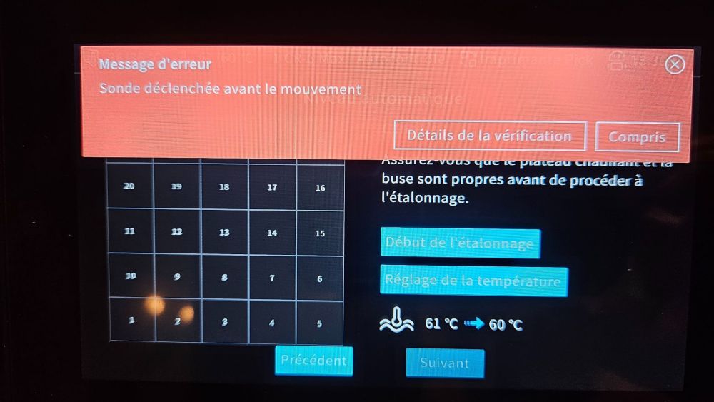

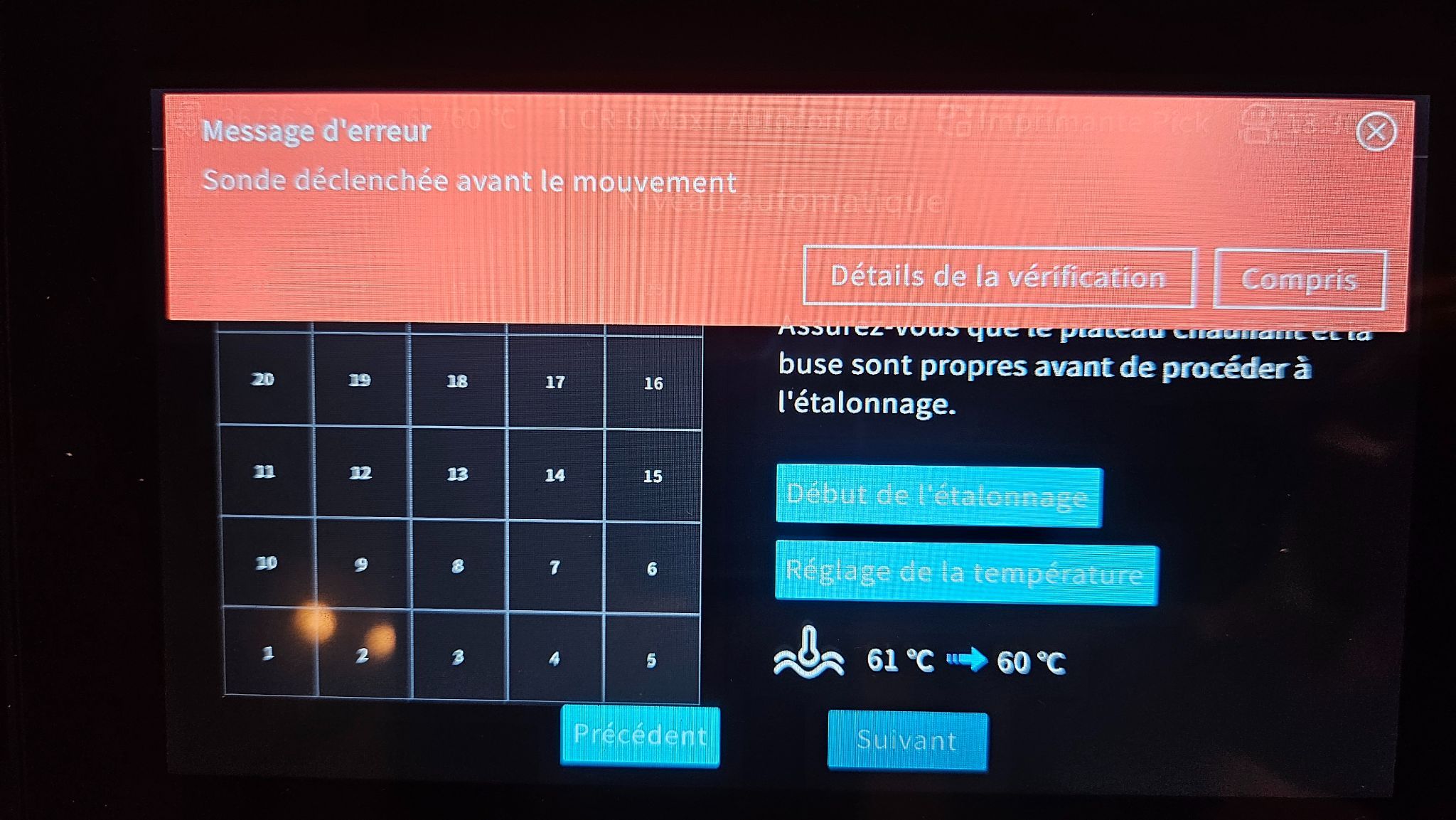

Salut à vous! Après avoir eu des problèmes de moteurs en Z sur ma Kobra 2, je l'ai renvoyée et demander un remboursement, ce qui a été fait. J'ai donc acheté une imprimante plus simple, dont je connais bien le principe, une Ender CR6 Max qui fonctionne très bien de base. J'ai décidé de la rendre un peu plus véloce en y ajoutant un Sonic Pad; l'imprimante a été flashée avec succès, tout s'est bien déroulé jusqu'à l'auto test, au niveau du calibrage multi points du bed; le homing se fait bien, mais dès que la tête veux calibrer le 1er point, le message d'erreur suivant apparaît: "sonde déclenchée avant le mouvement" (voir photo). J'ai essayé de corriger ce problème en réinstallant Marlin et en faisant un calibrage standard, qui s'est déroulé sans souci, j'ai ensuite reflashé Klipper sur l'imprimante, retour à l'auto test et le leveling du bed, sans succès, même message. Je précise que je suis une bille en 3d question langage de la machine mes connaissances se limitent à suivre une marche à suivre, utiliser un slicer et modifier certains de ses paramètres, et ça s'arrête plus ou moins là. Alors si l'un ou l'une d'entre vous a déjà rencontré ce problème, je suis preneur pour une solution! Merci d'avance et cordiales salutations volumétriques!
oui, peut-être une soudure froide ou quelque chose de ce genre, c'est possible; je vais de toute façon aller voir sur le link que tu m'as indiqué si il y a quelque chose à ce propos. L'imprimante a été achetée via Amazon; ce qu'il y a de bien, c'est que l'on peut retourner le produit facilement; je me dis que c'est peut-être la meilleure solution pour éviter une perte de temps et de sang froid Maintenant, la question suivante se pose: quelle imprimante choisir en fonction du critère principal, le volume qui doit être 350x350x350 minimum et le budget également, qui ne devrait pas dépasser les 600-700 Euros si possible. Ah, et j'ai contacté le sav international, mais il 'a très gentiment répondu qu'il fallait télécharger la dernière version du firmware, ce que j'avais bien sur déjà fait. Je verrai ce qu'il va me dire.

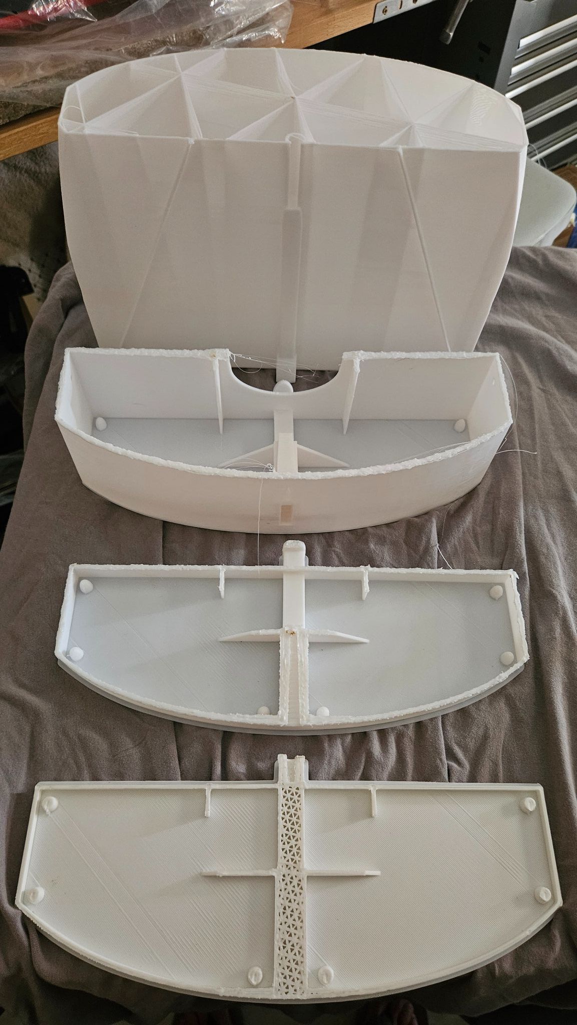

Bin l'bonjour! Petit feedback de cette nuit d'impression. Tout s'est bien passé durant la nuit, aucun problème à signaler La température de la pièce est descendue à 21°C, ce qui est juste parfait; j'ai fait un comparatif température des moteurs entre la fin de la journée et le début de matinée, l'écart est sensiblement le même qu'avec la température ambiante, à savoir environ 9°C; les moteurs étaient à 50°C hier soir et sont actuellement (8h00) à 41°C; l'impression en est à 52% et suit donc sont cours normalement; le moment critique va être quand le soleil commencera à taper, il faudra être vigilant et réactif au besoin; c'est là que le ventilateur externe sera utile. Je pense que le problème devrait être résolu, mais pour en être sûr, je vais attendre la fn de l'impression pour le confirmer. Belle journée et à tout à l'heure!
-Après verif des deux boitiers, tout est bien rangé, sans rien qui pourrait gêner une bonne circulation d'air. -L'imprimante est libre de toute autre source de chaleur à part celle de l'atmosphère ambiante. -Le ventilateur est un petit ventilateur de table de 15cm de diamètre que je vais placé en dessous, avec le flux canalisé sur les 2 boitiers; on verra bien; le plateau est protégé par un capot que j'ai posé sur le dessus du ventilateur; il est alimenté en 220V, donc pas de risque de tirer des amps sur une des prises usb. Je lance à l'instant une nouvelle impression, nocturne celle-ci, vu que la température chute assez conséquemment durant la nuit. Je te tiens au courant du résultat. Une petite question en passant: ce sont les moteurs qui ont les sondes de température; donc vaut mieux ventiler ces derniers ou la carte? merci encore pour tes réponses!

Re! Merci pour ta réponse extrêmement précise qui pourrait bien être la solution; j'ai pensé à pas mal de choses, mais pas le overheating Cela ne m'étonnerait pas que cela soit ça, car vu où j'habite, il fait 30°C en moyenne à l'intérieur; alors avec en plus la chaleur dégagée par les différents composants, ça doit atteindre des sommets, d'où une coupure de sécurité; donc la piste est sérieuse! Je vais de ce pas tester le Z max avant d'aller chercher ma trousse chirurgicale et je te tiens au gaz. Et si ça monte jusqu'en haut, je tenterai d'ouvrir pour vérifier si le radiateur est bien là, ou correctement posé. Connais-tu la température limite de la sécurité? Je te redis quoi comment. Encore merci! Bien bien Alors pour monter, ça monte, et sans problème, jusqu'en haut La machine étant froide, pas de problème; et après réflexion, j'ai lancé les impressions les unes derrière les autres, sans la laisser refroidir, dans une atmosphère très chaude. J'ai vérifié le ventilateur de la carte, il tourne bien. Est-ce que l'ajout de ventilateurs externes pourrait réduire le risque de surchauffe, même à cette température ambiante(~30°C), ou dois je la plonger dans de la neige carbonique? Je constate aussi que ma CR1 tient nettement mieux la chaleur Je vais essayer avec un bon vieux ventilo orienté sur la carte si ça peux résoudre le problème. Merci encore pour ton aide qui a sans doute résolu ce problème qui en soit n'est pas conséquent, mais bien ch...t! Je te donne des news asap! François

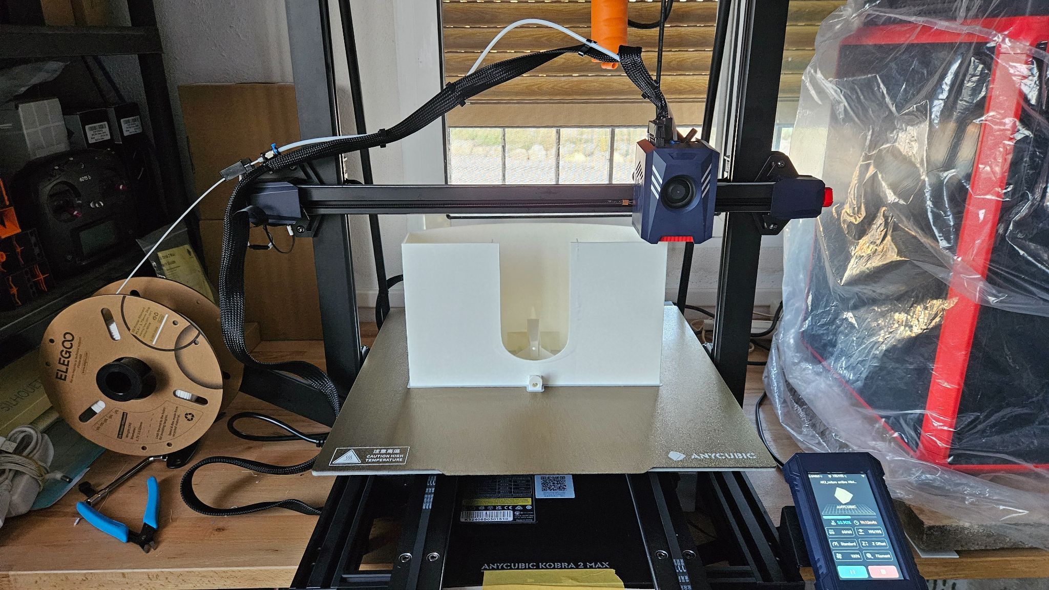

Salut l'Equipe! Si j'arrive ici, c'est qu'apparemment, ma question n'a pas été déjà répondue (enfin, j'espère car j'ai quand-même pas mal creusé). Mon imprimante est neuve, pas même une semaine. Donc en cours d'impression, peu importe la hauteur, les deux moteurs de l'axe z s'arrêtent; le reste continuant à fonctionner(x et y, alimentation filament, chauffage et tout). J'ai lancé 4 impression du même objet, sous différentes configs, mais le problème persiste. Alors avant de m'escagasser avec l'outil, je viens demander votre aide Précisions pour gagner du temps: -Les vis sans fin de l'axe z sont parfaitement libres et bien lubrifiées, les moteurs tournent librement et je peux sans problème faire monter la tête en actionnant manuellement la courroie. -Tous les connecteurs sont bien en place et bien routés. -Pas d'éléments qui pourraient perturber ou bloquer la rotation des vis sans fin. -La dernière version du firmware de l'imprimante a été installé. -Les réglages de base avant impression ont été faits. Là, je sèche car ce n'est pas toujours à la même hauteur que le problème se pose, mais de manière aléatoire; autant à la 10ième couche qu'à la 100ième. En espérant que vous pourrez éclairer ma lanterne, je vous remercie d'avance pour l'attention portée à mon problème. Salutations, François photo pour donner une idée des différentes hauteurs auxquelles les moteurs ont arrêté de tourner.
