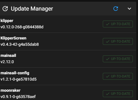

  1. Bonsoir, J'ai enfin réussi a corriger mon problème. Plusieurs lignes commentées dans mon fichier, je ne sais pas pourquoi. Plusieurs sources m'ont aidé: https://www.klipper3d.org/fr/Bed_Mesh.html
  2. Bonjour, Tout d'abord j'annonce je suis débutant. J'ai réalisé le Tuto sur la mise à jour avec les Repo officiel, klipper a bcp plus de réglages mais est plus difficile a comprendre que l'interface de base. Depuis la mise à jour il est impossible d'imprimer (impression a 5mm au dessus du plateau) buse qui frotte sur le plateau, une vrai catastrophe. J'essaie donc de recalibrer. Sur printer.cfg je suis parti sur une MKS Robin Nano V2.0 Avec la sonde: Dans un premier temps j'effectue un PROBE_CALIBRATE La sonde clique 3 fois ensuite j'ai un écran manual probe (que je n'avais pas avant maj),je fais valider et j'ai le message: Manual probe failed! Use TESTZ commands to position the nozzle prior to running ACCEPT. Aucune idée si cela est normal. Pour la suite de la calibration dans la console je mets DELTA_CALIBRATE les premiers test commencent. A 0002 ok A -114,576 OK Puis quand la sonde se déplace vers l'avant du plateau elle se bloque sur le plateau et descend trop vite en hauteur, le message "probe triggered prior to movement". J'ai la sensation que le plateau est mal déclaré déja sur le premier point 0 la tête n'est pas vraiment centrée elle se déplace de 2/3 cm direction fond a gauche. J'ai tenté plusieurs raz usine mais sans succès. si quelqu'un peut aider, merci
