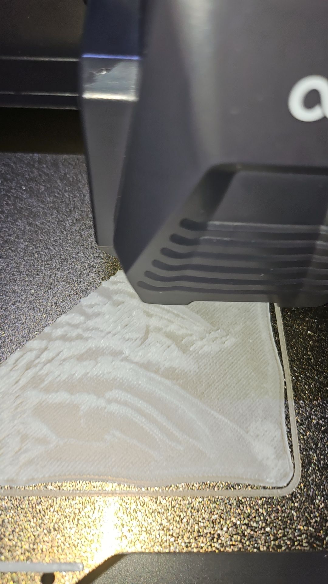

Bonjour oui effectivement PLA fil elegoo 1.75 désoler oublier de préciser ! Pas de ventilateur sur les première couches J'utilise comme je l'ai dit les paramètres de base fournis dans orca en rapport avec ma machine je n'ai rien changer et 5 points ? Pas du tout essayer mais effectivement j'ai un stick de colle fournis avec il faut le mettre que le plateau directement ? Comme j'ai dit pas de ventilation sur la première Absolument pas et j'avoue je ne sais pas du tout comment faire de tour de température Non je n'ai que celui là pour le moment et comment savoir s'il est bien déshydrater ? Je tien à préciser que je n'ai aucun soucie sur les autre pièce que ca soit le vase le bouda le casse noix ou le bateau toute les petite pièces sorte bien et aucun décollement j'ai même pus imprimer d'autre pièce un peu plus grosse et pas de soucie enfin je pensse ? Merci en tout cas pour votre réponse et vos début de pistes ! J'essayerais de le rincer en rentrant mais il n'a que 3 jours d'utilisation et J'utilise des gants pour le manipuler justement affin d'éviter ce genre de soucie que j'avais pus lire j'ai encore un peu de mal à voire ce au'est la jupe sur orca j'ai l'impression que c'est la "surface inférieur" qui correspondrais à cette partis mais je ne suis vraiment pas sûr -

Bonjours, je vien d'acquérir une Neptune 4 pro, je suis débutant et après avoir fait les première impressions proposer avec la machine et quelque impression trouver pour "m'entraîner" j'ai voulus faire une première impression plus pousser, il s'agit d'une boîte faire avec bento3D. J'utilise oracslicer et les paramètres de base pour la machine avec ça buse en 0.4 je n'ai pas modifier de réglage pour le moment donc plateau à 60° et fil à 210° la première couche ce dépose à 50mm/s Mais j'obtien cela : je remarque ensuite un reel decolage et la buse arache une partis de cette impression, de ce que j'ai pus lire ca ressemble au warping mais comme c'est mon premier bah je suis pas vraiment sur, l'impression prend presque tout le plateau. Si quelqu'un a une idee de ce que c'est et de quel maniere le regler ca serais super ! si vous avez besoin de plus d'information je me ferais un plaisir de tout vous communiquer ! Bonne journée et bonnes impressions/création ! -
