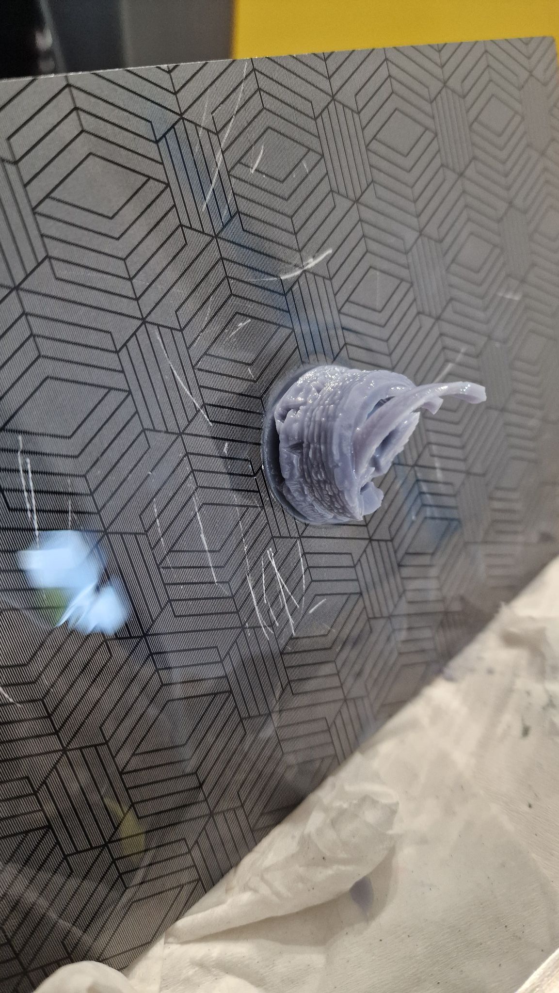

  1. Bonjour merci pour ces infos. Oui. Effectivement c'est le fichier test directement contenu dans la machine sans aucune modification. Donc je n'utilise pas, pour cela, de trancheur pour le test du ROOK ou de l'impression rapide. (sinon j'utilise Chitubox, Tango ou Lychee selon la taille et la complexité des pièces). Donc on devrait avoir des pièces super En ce qui concerne la résine j'en ai fait 6 tests avec des valeurs que j'utilise sur mes 2 autres imprimantes (toutes des Elegoo). Pour le FEP, NFep ou ACF, la tension est directement faite par le système de mise en place et de serrage. Cela marche nickel et j'en ai changé plusieurs sans soucis. Le UV Power je n'ai rien vu dans la machine pour régler ce paramètre. je vais regarder. merci. Pour les test d'exposition, cela semble correct. je vois bien que les paternes s'affichent. En revanche, effectivement je ne vois rien rien sur Eleggoo qui me permette de juger si c'est suffisant. Merci aussi pour le doute sur le doute de défaut sur la source UV. je pense que ton avis me conforte sur cette piste. Pour le ticket, vu que j'ai acheté cette imprimante via 3DJake, je ne sais pas si je vais m'adresser d'abord a l'un ou à l'autre. Je vais envoyer un mail a 3DJake (très bien en ce qui me concerne d'ailleurs) En tout cas merci pour piste UV je vais poser la question a Elegoo sur la possibilité d'une défaillance de l'éclairage. HGrim
  2. Bonjour A toutes et tous. Je vais essayer de faire court. Je possède 3 imprimantes résine et 1 filament. J'ai encore une petite expérience mais je me débrouille a peu près. En revanche ma Saturn 3 ultra que je viens de recevoir me casse la tête. Le contexte. j'imprime depuis plusieurs mois sur une mars 4 ultra et depuis moins longtemps sur une Saturn 4 Ultra. Et tout se passe bien (quelques rares échecs dont je connais la cause et que je corrige). Mais avec ma Saturn 3 Ultra, rien ne va, rien ne sort. Après 20 levelings (avec la carte, dans le bac direct, avec une feuille A4), 4 résines différentes, remplacement de l'ACF par du Nfep.. rien… juste les couches de base sur le plateau et le gloubi-boulga de résine sur l'ACA et le NFP...au mieux quelques supports et le reste au fond quand je mets des temps d'expo de 5 ou 7 secondes. Pour faire encore plus simple je tente juste d'imprimer le ROOK de test Elegoo sans aucune modification et je n 'obtiens rien de bien (cf photo avec une résine qui fonctions sur mes autres imprimantes.Je me demande si je n'ai pas un problème d'écran tout simplement. Merci de vos avis éclairés HGRIM
