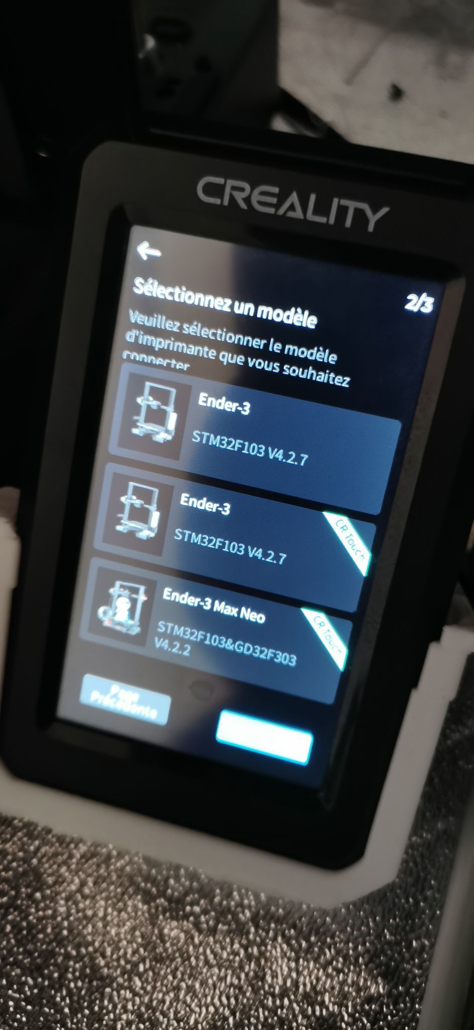

  1. Oui, j'ai bien essayé de mettre les fichiers que tu mentionnes mais ça ne change rien, c'est comme si le Nebula Pad et la machine ne communiquait pas. Ou alors c'est mon port SD qui est mort ?
  2. Les fichiers que j'ai pris proviennent du même lien que tu as envoyé j'ai fait exactement ce qui est présenté dans la vidéo J'ai même regardé plein de vidéos du même genre (comme par exemple celle de creality directement ) Mais je n'ai toujours pas l'apparition de "ender 3v3 SE" sur l'écran de sélection, je n'ai pas la possibilité de faire défilé le choix des machines Je n'ai que ça de dispo (voir image en PJ)
  3. Hello, Je viens de continuer, j'ai mis a jour le logiciel du Nebula en passant par une clé usb formaté avec le dernier fichier .img correspondant (je n'ai pas de port micro SD sur le pad), le logiciel s'est bien mis à jour , dans l'écran de choix des imprimantes, une nouvelle est apparu (mais pas le mienne) J'ai reformaté une carte SD en mettant le firmware en .bin de la ender 3v3se mais ladite imprimante n'apparait toujours pas sur l'écran nebula. @fran6p j'ai bien pris en compte tes remarques pour la connexion en SSH mais je crains que ce ne soit en dehors de mes compétences. D'autres idées peut-être ?
  4. Impeccable, Ca me parait bien complexe comme méthode pour une upgrade censé être "simple". Merci pour vos réponses, je vais tester ça et je ferais un retour Oui j'en suis bien conscient mais le problème ne survenant pas de manière régulière, je trouvais ça étrange. Et pour être honnête, j'ai pas bien compris comment était tendu la courroie sur l'axe Y (c'est vachement plus simple sur ma Tevo Tornado ) Bonne soirée
