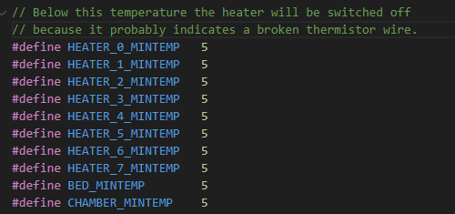

Salut ! Petit retour sur ma tentative de mise à jour de firmware. Déjà, petite surprise et en cherchant un peu, je me suis aperçu qu'il faut ajouter dans la carte SD, au fichier .bin, un fichier .UI. Celui ci se trouve assez facilement en téléchargeant les firmwares officiels Longer. La mise à jour s'est bien passé, mais toujours un problème de température à l'allumage. Je viens de commencer à éplucher les fichiers du firmware et quelque chose m'interpelle : Les valeurs étant 5, sachant qu'un sonde déconnectée donnera la valeur 0 -> donc problème. Je vais donc tenter avec 0 et ferais le test après le boulot.

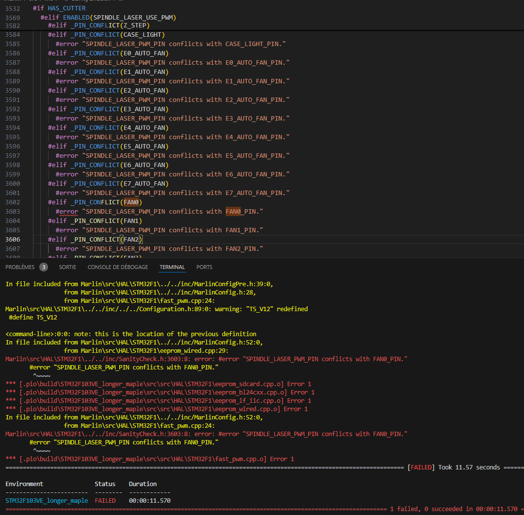

Oups en effet, petite boulette... Je crois que j'ai encore un peu de difficulté concernant l'arborescence des fichiers. Quoi qu'il en soit, tu as une bonne maitrise du sujet aujourd'hui J'ai réussi a compilé le FW, je fais un premier test ce soir
Merci pour ta réponse @pommeverte ! J'ai bien l'impression que les sujets de firmware c'est ton truc J'ai essayer de compiler le firmware avec tes indications et les fichiers que tu m'as fourni. (sans aller dans la modification dans un premier temps). Et j'ai une erreur assez étonnante que je ne parviens à résoudre. Peut-être aurais tu une idée.... Il semble y avoir un souci avec la variable FAN0 dans le fichier SanityCheck.h Là je me sens vraiment dépassé.

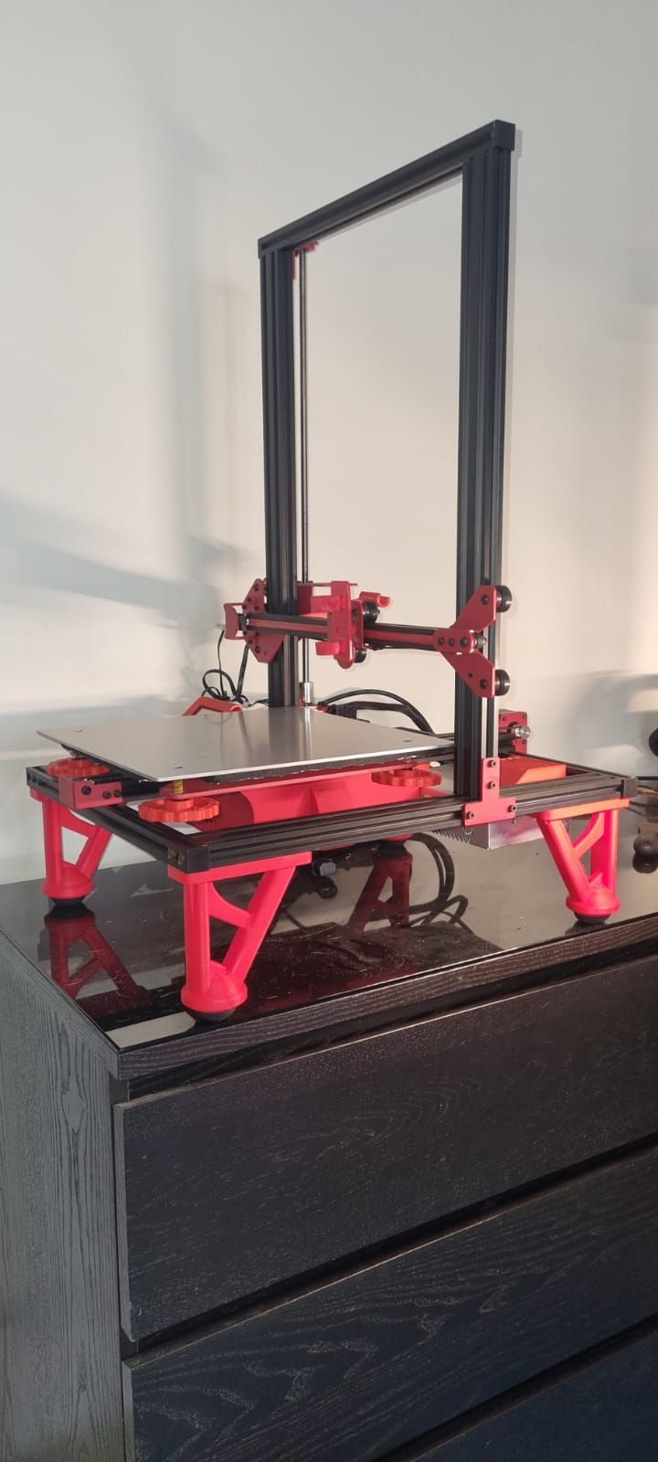

Salut ! Je déterre de sujet pour éviter d'en ouvrir un autre. En espérant que cela puisse enrichir le sujet et servir au prochain qui cherchera des infos. Alors j'ai donc une U20, dont j'ai transféré le boitier sous le cadre, avec l'aide d'un talentueux Youtubeur Mon objectif est de transformer celle ci en "petite" CNC, quand je dis petite, c'est que j'ai pour le moment, simplement besoin de découper du plexi de 0.5mm. Dans un premier temps, l'outil sera le flexible d'un outil rotatif tel que Dremel. Les supports sont déjà modélisés et imprimés. Alors oui, je sais que le châssis, moteurs, etc des imprimantes 3D n'est pas adapté pour les CNC, mais mon utilisation sera légère et c'est un projet dont j'ai simplement envie d'aller au bout par curiosité. Etat actuel : - Extrudeuse et moteur retiré - Hotend et système de ventilation retiré. - Bed déconnecté Et comme je m'y attendais, dès l'allumage, j'ai un message d'erreur m'indiquant un problème anormal de température du bed. En rebranchant le bed, problème anormal de température du hotend. Et je suppose que par la suite, je risque d'avoir des messages d'erreur concernant le capteur de filament, et peut-être le moteur E manquant. Je mets la cause sur le firmware évidement. Alors je fais appelle à vos conseils et vos connaissances pour savoir s'il y a une solution pour modifier le firmware, en gardant en l'état la carte mère et l'écran d'origine. Et dans le cas ou ce ne soit pas possible, existe-t-il du matériel pour remplace ces 2 éléments et orienter l'imprimante pour une utilisation CNC ? Merci encore pour votre aide
Salut ! Et bien non, pas encore testé, mais je vous jouant le firmware que j'ai tenté de préparer. Avant d'installer le détecteur de filament, j'avais pour projet de modifier mon Alfawise U20, transférer le boitier sous le cadre. Puis ensuite récupérer le détecteur et d'autres éléments qui étaient déjà sur cette imprimante quand je l'ai acheté (TLSmooth, détecteur filament, dumpers...). Mon objectif est de transformer celle si en "petite" fraiseuse, dans un premier temps avec mon outil rotation type Dremel, puis avec un moteur. Je vais aborder tout cela dans un sujet qui existe déjà J'ai maintenant tout ce dont j'ai besoin pour faire évoluer l'Ender 3, je vais m'y mettre ce week-end ou dans la semaine prochaine. Si @crispy, tu te lances avec ce firmware, je suis preneur de ton retour firmware_E3_Runout_Touch_BLT_DW7.4.9.bin
