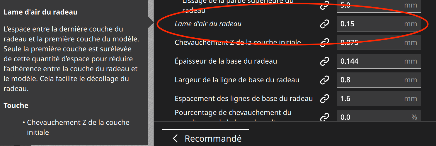

  1. Hello la compagnie ! Bon, j'ai testé un réglage dans Cura et le résultat est exactement ce que je souhaitais ! Il s'agit dans la partie "adhérence du plateau" de l'option "lame d'air". Par défaut je crois que c'est 0.3, en mettant 0.15 le résultat (avec radeau donc) est impeccable ! Je suis d'accord sur le principe de l'usage ou pas du radeau, je comprend bien, mais il se trouve que pour l emoment, de mon côté, c'est la solution qui me convient bien côté adhérence Lorsque mon plateau est bien de niveau, bien propre et tout, cela arrive trop souvent que la pièce se décolle... Plateau mal réglé -> cata de suite ! Donc pour moi, radeau plus lame d'aire à 0.15 et c'est aussi propre dessus que dessous, je n'ai pas eu à retoucher ma pièce au final ! Bonne soirée à vous ! Nicolas

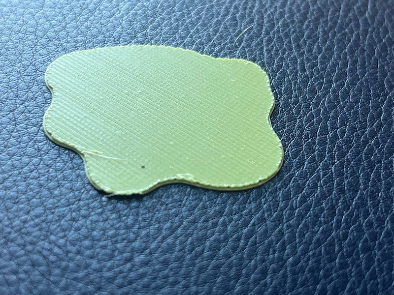

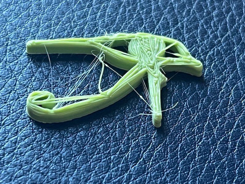

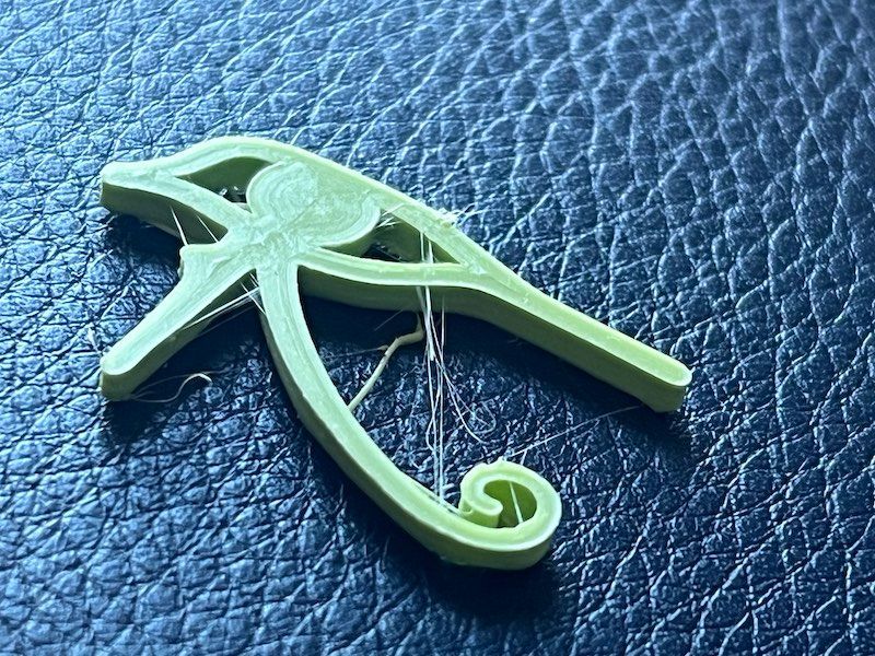

  3. Bonjour, Je me heurte depuis un moment sur cette premère couche d'impression, j'ai tenté avec plusieurs filaments, avec quelques paramètres dans Cura (en aveugle, j'avoue). Et j'ai toujours cette couche vraiment moche, et c'est bien dommage car, souvent, il s'agit de la partie visible de mon objet ! Pour ilustrer, vous trouverez 3 photos : Impression Buse à 200°C et plateau à 60°C Le radeau (j'imprime toujours avec un radeau car sinon, très souvent, mon impression ne tient pas au plateau) : Le dessus de mon objet avec finition (écrasement dernière couche ou un truc comme ça) : Et le souci de ma premère couche, juste après le radeau donc : Si une âme sensible peut m'aider la dessus PS : l'objet a été vectorisé par mes soins, certains reconnaitront (ou pas) Excellente journée à vous tous ! Nicolas

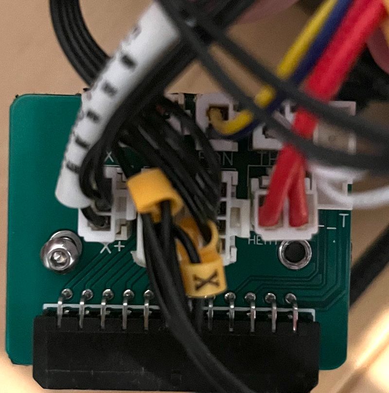

  17. Bonjour l'équipe 3D ! J'espère que vous passez un bon Dimanche ? J'ai fait "au propre" le schéma de @fran6p, merci à toi Je n'ai pas les variables exactes de ce que fait chaque câble, et je n'ai repris que la platine, donc la molex 30 broches. Concernant les prises de tension, j'avoue avoir un peu la trouille (j'aime pas l'électricité) Je peux tenter de mesurer la continuité par contre, je vous ferais un retour (après tout, je n'ai que 3-4 fils à tester). @pommeverte : Ce n'est pas Powerpoint, mais un logiciel vectoriel disponible que sur Mac <Modération> Le PDF a été modifié, voir quelques posts plus bas pour récupérer la nouvelle version. </>

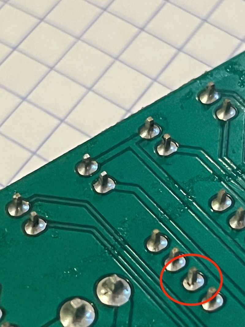

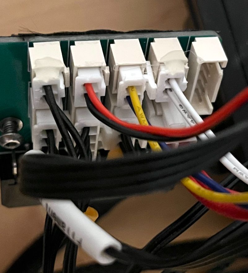

  18. Hello tout le monde ! Bon, j'ai démonté la platine, et retiré le gros scotch noir en tissu dessous pour vérifier les soudures, tout me semble ok, sauf peut-être une (voir photo)... Côté connecteurs FAN, pas de soucis Côté carte mère les branchements sont ok, si ce n'est que pour le FAN0 , il n'y a que le câble moins. J'ai fait un test en inversant les deux ventilos sur la platine, le résultat est identique, mais inversé Le ventilo du hotend se mets en route autour des 50°C et le ventilo de la buse ne tourne pas. -> les deux ventilos sont ok ! J'hésite à inverser les connecteurs sur la carte mère... Je me demande aussi si le fil unique est vraiment à sa place... Si vous pouviez me dire ce que vous en pensez ? Pour moi : Genre intervertir FAN0 et FAN1
  19. Le fil jaune/bleu est un des rares à être clipsé, donc ok pour moi (et il tourne bien, seul, mais bien ! Côté carte mère, il n'y a pas eu de changements depuis ma dernière photo lors du montage de la carte sur une plaque de plexi intermédiaire. Merci à tous, je pars à l'apéro ! Cerveza !

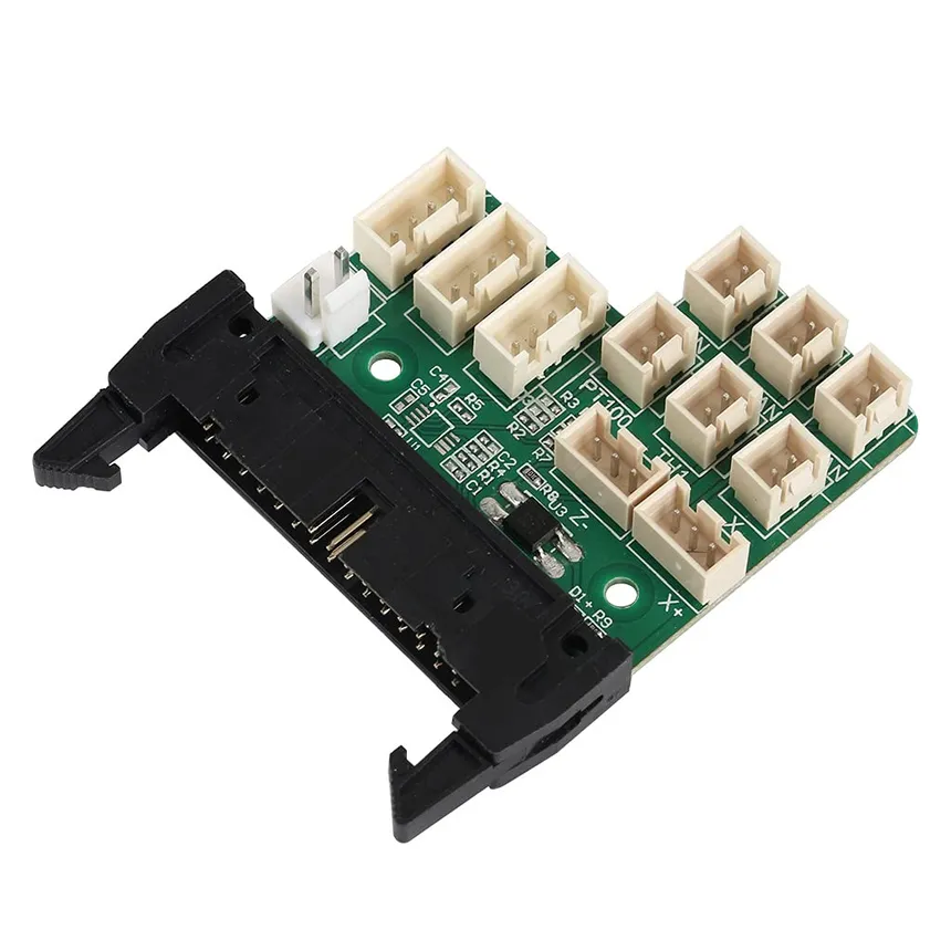

  21. Merci @pommeverte Ce n'est pas cette carte qui est en place sur la CR10v3, ou en tout cas mon imprimante... C'est une sorte de "mélange" entre ta photo et celle-la : la mienne n'a pas de composant dessus (dans mon souvenir, difficile à voir lorsqu'elle est en place). De ce que j'ai pu voir, il y a un lien entre les deux pins [-] des deux connecteurs fan. Indépendamment les deux ventilos fonctionnent correctement. Lorsque j'ai que celui de la buse, sont comportement est normal. Lorsque je branche celui du hotend sur cette carte : rien sur le hotend, celui de la buse fonctionne Lorsque je branche celui du hotend directement sur la carte mère, il fonctionne, mais plus celui de la buse. Ce qui me fait dire que le courant sur le connecteur de la buse arrive uniquement via le cable du ventilo du hotend... Donc je vais faire un autre test en inversant ma rallonge (en tout cas en vérifiant bien le montage, en espérant que pour ça, tout puisse rentrer dans l'ordre. Il ne restera plus que cette histoire d'extrudeur, qui je pense est lié à cette buse en acier... Une idée pour ça ?

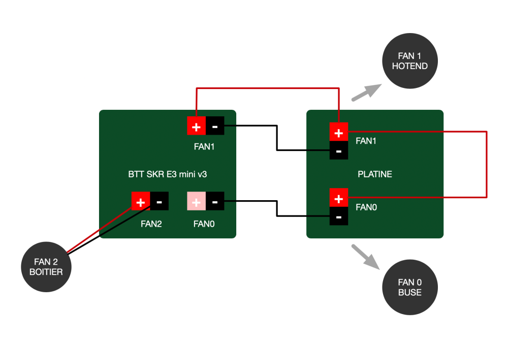

  22. Hello ! Je viens de connecter le ventilo directement sur la carte mère sans passer par la carte intermédiaire. Le ventilo se mets bien en marche aux alentours de 30°C donc nickel... Mais le ventilo de la buse lui ne fonctionne plus Je pense à cette histoire de fils communs entre les deux ventilos... Donc il faudrait que je tire une autre rallonge de la carte mère vers le ventilo de la buse, ou que je comprenne comment cette carte redirige le jus sur les deux ventilos... Avec un peu de chance (il m'en faudrait un peu là ) j'ai juste mal câblé ma première rallonge et je doit juste inverser les deux fils. Je ne sais pas quel fil exactement est "partagé", ni comment le schunter pour revenir à un état normal. Ce câble "partagé" doit forcément fiche la panique sur la gestion distincte des deux ventilos ?
  23. Bon, Pour la carte SD cela semble correct, j'ai démarré une impression depuis celle-ci, et via l'extender et tout se lance normalement... sauf que... Mon nouveau ventilo ne tourne pas (hotend) mais d'un autre côté le filament ne semble pas arriver à la buse. A quel moment exactement le ventilo du hotend doit se mettre en route ? (Je pense tester en inversant les connecteurs, mais je pense être ok à ce niveau, donc je suspecte deux choses, soit il n'avait pas encore eu besoin de démarrer, soit le câblage sur la carte intermédiaire étant particulier (pins moins partagée avec le ventilo de la buse, ou genre) cela ne fonctionne pas avec la nouvelle carte... Je me disais que, peut-être, la buse en acier que j'ai installé demande plus de chaleur pour faire fondre le filament ? Du coup, si ca ne fond pas alors le filament ne peux pas être "poussé" par l'extrudeur, qui du coup va "patiner", ce que je vois un peu en enlevant le fil près de l'extrudeur à la fin de l'essai. J'ai fait mon test en mettant la buse à 200°C. Vous en pensez quoi ? (je pense ne pas être trop loin, je ne devrais plus trop tarder à arrêter de vous embêter avec ce sujet). Excellente soirée à tous ! Nicolas

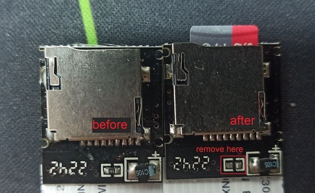

  24. Bon, pour une fois que j'apporte une réponse sans poser de question, je me lance ! J'ai trouvé sur une page GitHub une piste pour cette histoire d'extender SD Card qui ne fonctionne pas sur la BTT skr (plusieurs modèles, y compris semble-t-il les raspberry pi). La solution assez extreme consiste à retirer une résistance J'ai fait mon blond en me disant "mince sur une carte mère neuve, no way !" Mais il s'agit de l'extender lui-même donc au pire je flingue le bidule qui de toutes manières ne me sert à rien Je retire la fameuse résistance et je rebranche tout le bazar, et au redémarrage (sans la carte sd) tout semble ok (normal le firmware ne m'alerte plus). Je mets ma carte SD, je vais dans les menus de marlin pour monter la carte et là oh miracle, ma carte est visible ! Je n'ai pas essayé plusieurs fois, je testerai à nouveau ce soir.
