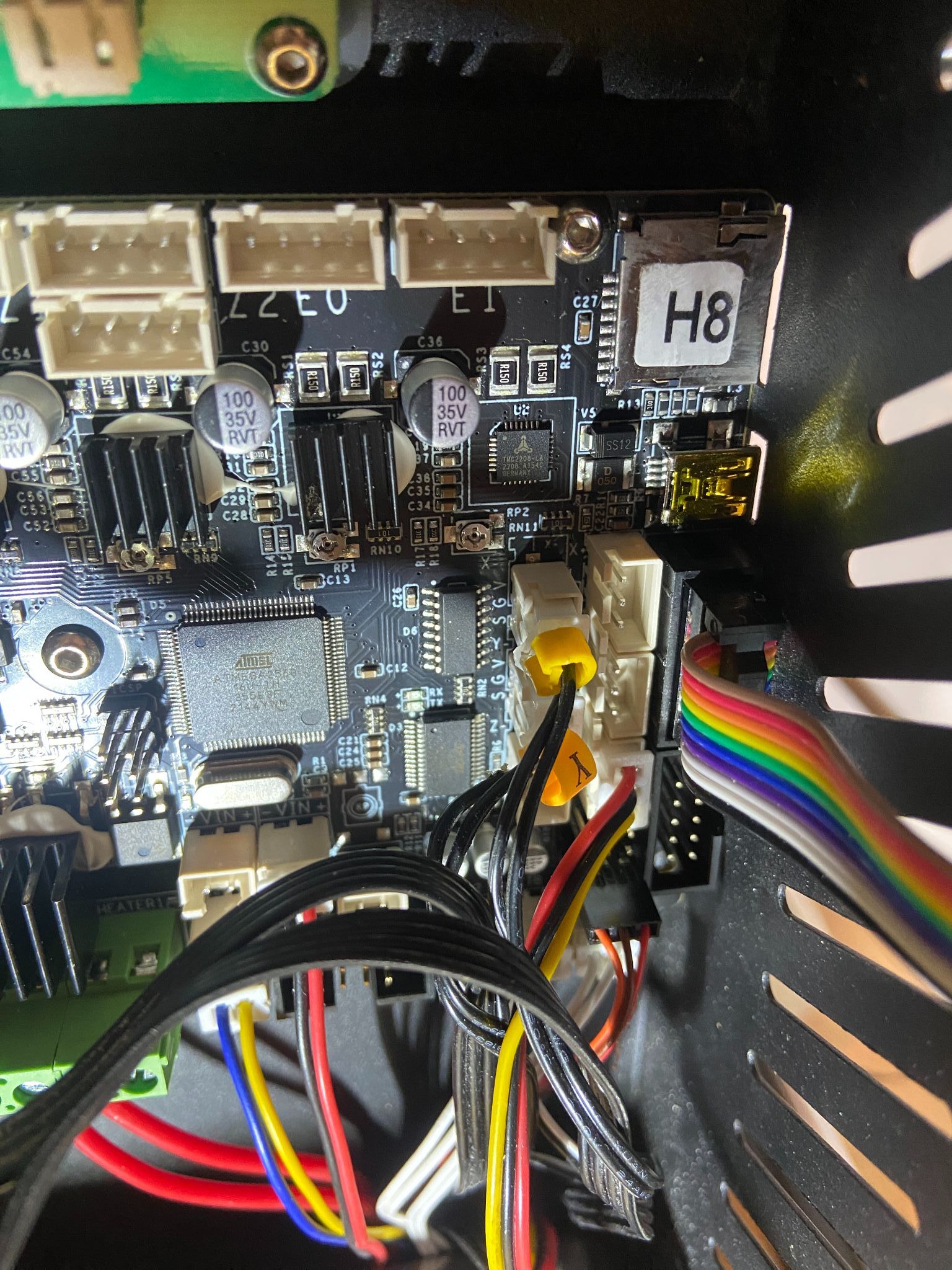

  1. désolé j'ai du partir a l'étranger en urgence donc j'ai un peu de retard ok pour le capteur , je vais investir dans un capacitif, tu a l'adresse d'un capteur de bonne facture? par contre sur ton site c'est indiqué "Attention Ce capteur nécessite l'usage d'une carte d'interfaçage" Pour info l'ender 5 plus va beaucoup mieux et fonctionne normalement Concernant les TL smoother, je les avait installé sur ma ender 3 et la différence était bien remarquable ca vaut le coup de les installer aussi sur l'ender 5 plus? est-il possible de les installer sur la kobra 2 max?

  7. une ender 5 de sauvé et qui a rejoint sa famille le test print c'est bien passé tout est redevenu dans l'ordre plus qu'a bien ranger les câbles et lui remettre sa box pour l'ABS
  8. l'imprimante fonctionne à peu près normalement, une petite erreur de temps en temps pour le leveling au départ mais ca fonctionne résultat, carte , 3d touch et son câble remplacé par du neuf j'avais déjà des cartes d'avance donc cela m'a couté une petite 20 aines d'euros pour la réparation a savoir que l'imprimante ne veut plus du tout de mon CR touch alors que pendant plusieurs mois elle a fonctionnée comme ça sans problèmes, va comprendre !! merci en tout cas à ceux qui m'on conseillé et un grand merci a pommeverte qui a résolu une grande partie de mon problème je vais bien régler mon plateau et faire un print , je vous enverrais la photo et vous tiens au courant de la convalescence de mon ender5 plus
  9. il y a du mieux !!!! le leveling ce fait bien mais le plateau remonte trop haut et ne s'arrete pas je suis obligé de le coupé l'aiguille du 3d touch ne sort pas pour faire le leveling après plusieurs tentative et réglages ça a l'air de fonctionner mais par contre il ne veut plus de mon CR touch, il fonctionne uniquement avec le 3d touch je vais faire des essais de print on verra ce que ca donne en tout cas un grand merci

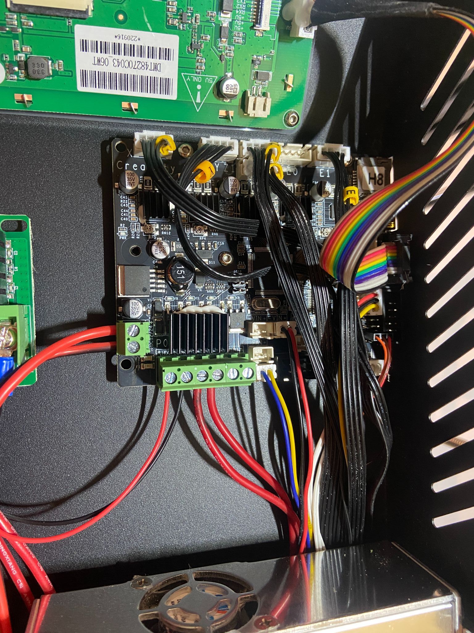

  10. ok je change de carte mère pour une autre neuve j'ai surement du cramer un truc avec tout ca je te reprend juste après

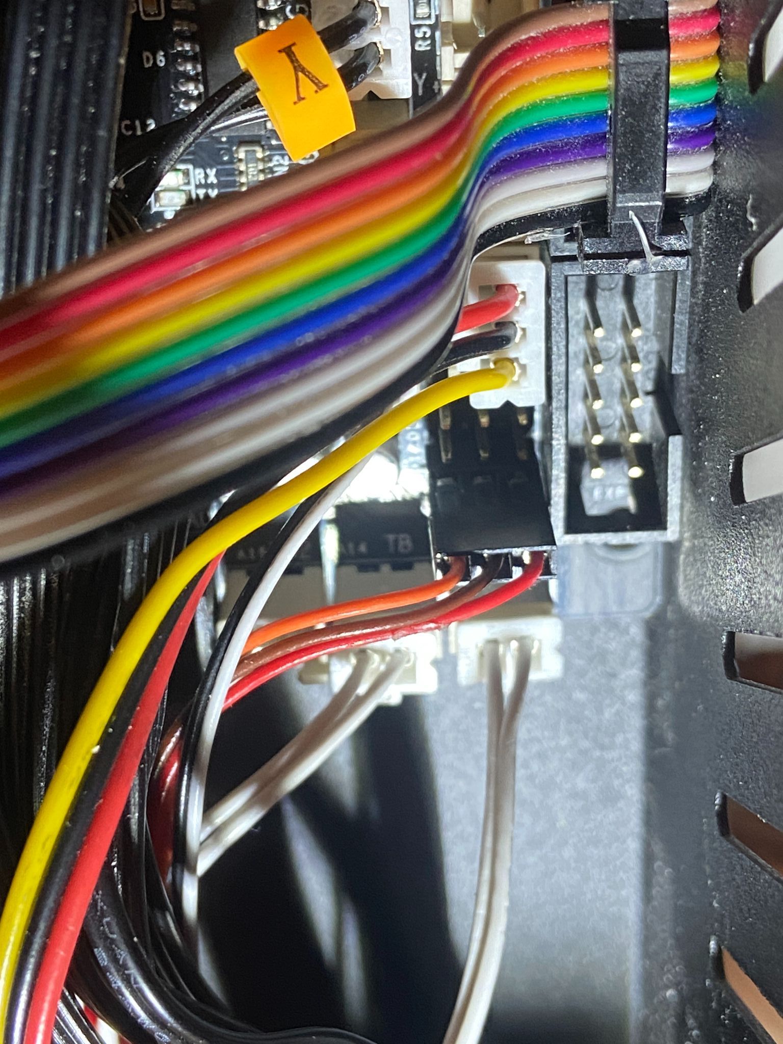

  11. sur cette photo il manque le blanc tout a droite mes couleurs sont marron rouge jaune noir blanc PS: le connecteur avec les fils rouge/noir/jaune, c'est le détecteur de présence de filament? oui détecteur de filament
  12. j'ai mis le câble d'origine sur le 3dtouch
  13. il faudrait qu'il soit branché ou le blanc et noir?

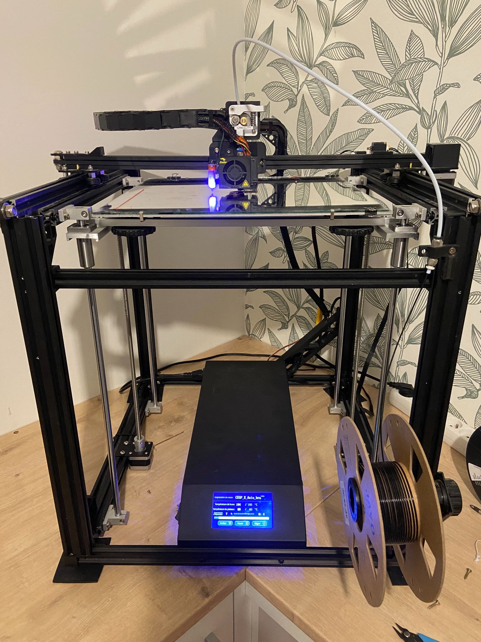

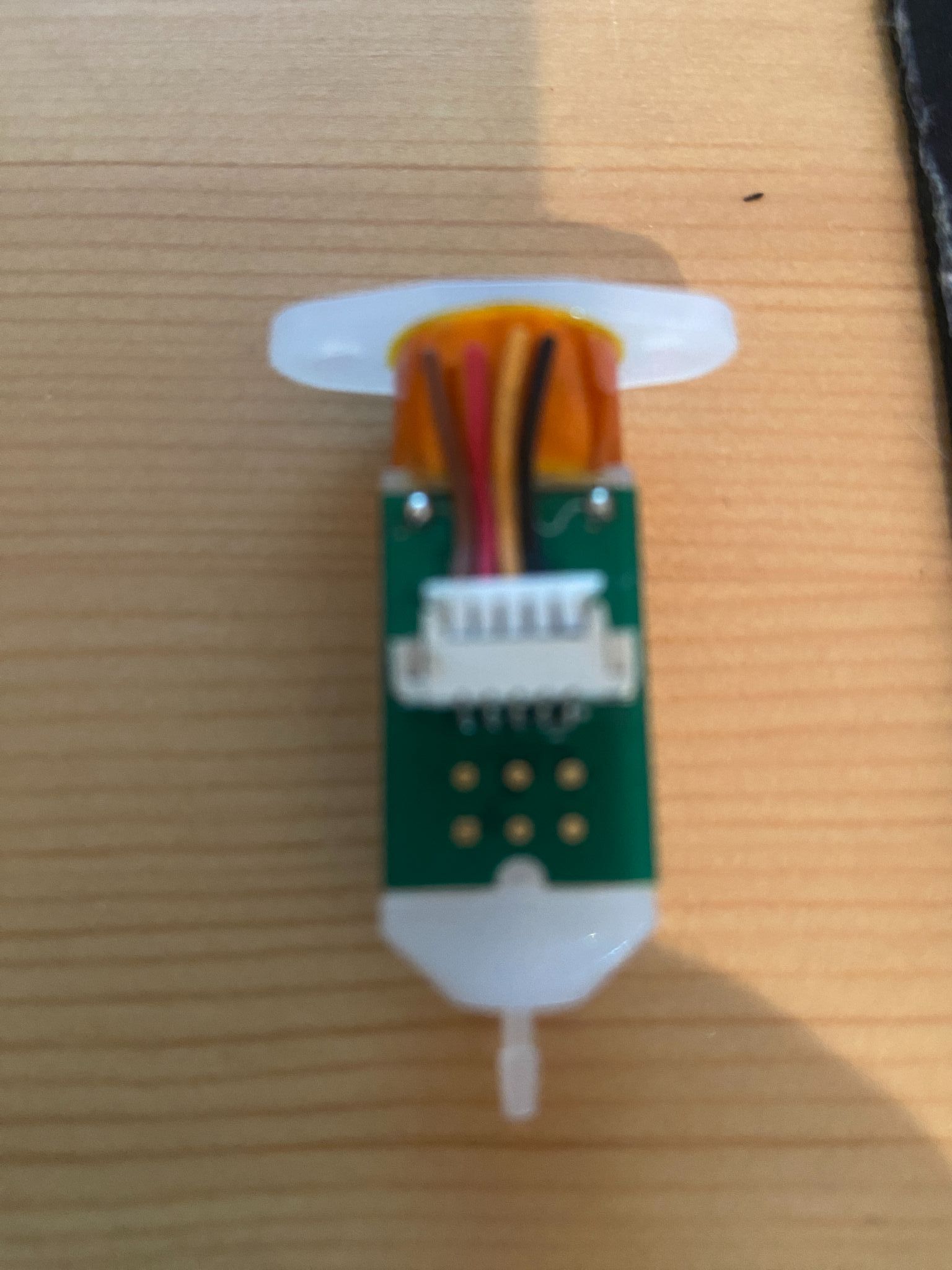

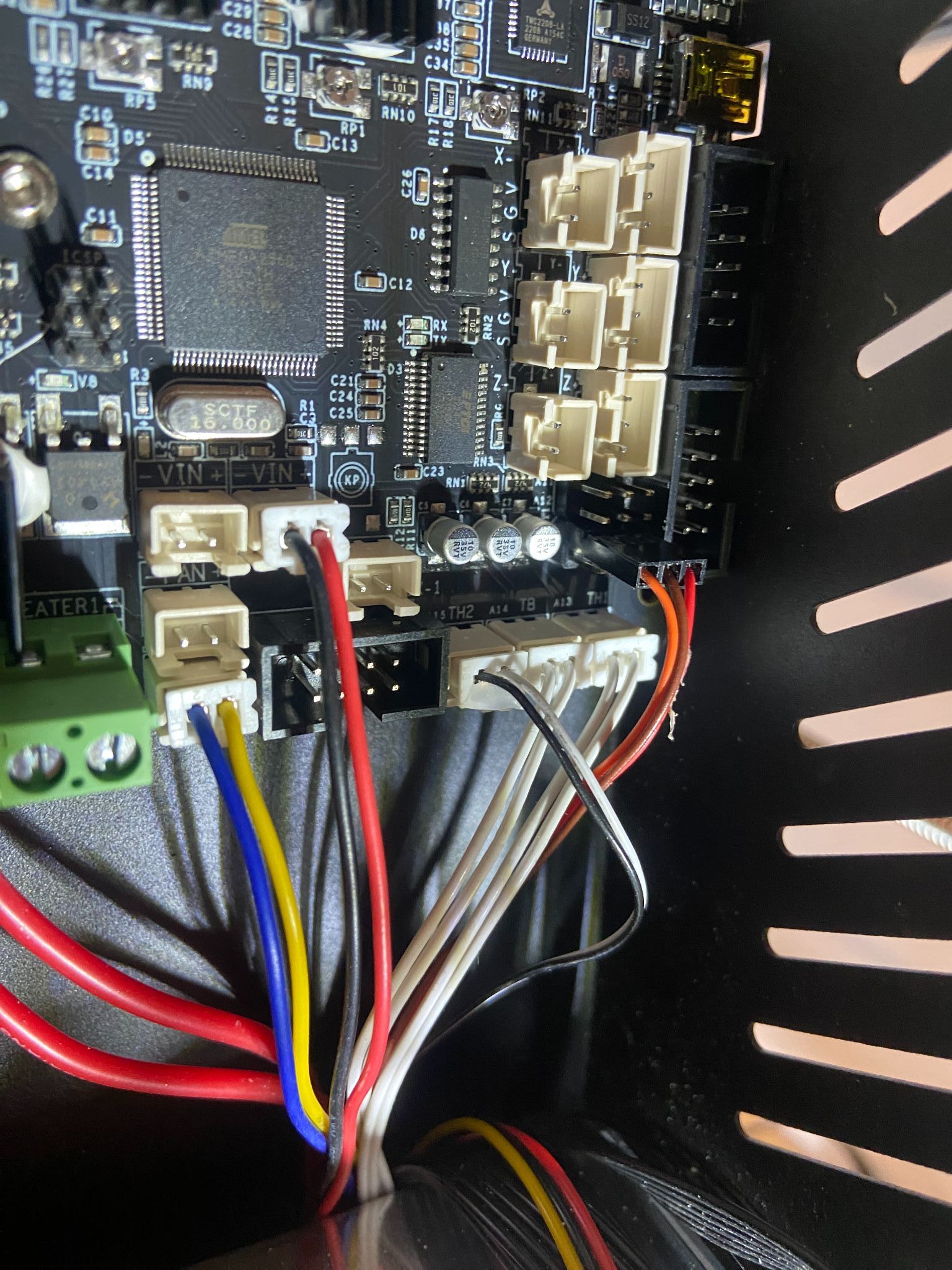

  14. salut, aucun message d'erreur a l'ecran a l'allumage de la machine l'aiguille du 3d touch ou CR touch sort lumière bleu et ensuite lumière rouge car il ne trouve pas le plateau https://streamable.com/o5f4up quant je fais un levelling l'aiguille ne trouve pas le plateau et au lieu que le plateau monte , il descends https://streamable.com/tujhf6 le problème ne viens pas du CR touch ou 3D touch ni de son cable je pense a un problème de branchement sur la carte mère ou carte mère hs j'ai commandé une carte mère silencieuse je vais essayé de la changer, je vous tiens au courant photo du branchement de ma carte mère
  15. changement de mon CR touch par un 3D touch et changement du câble après installation le problème persiste impossible de faire un leveling, le plateau descends au lieu de monter
