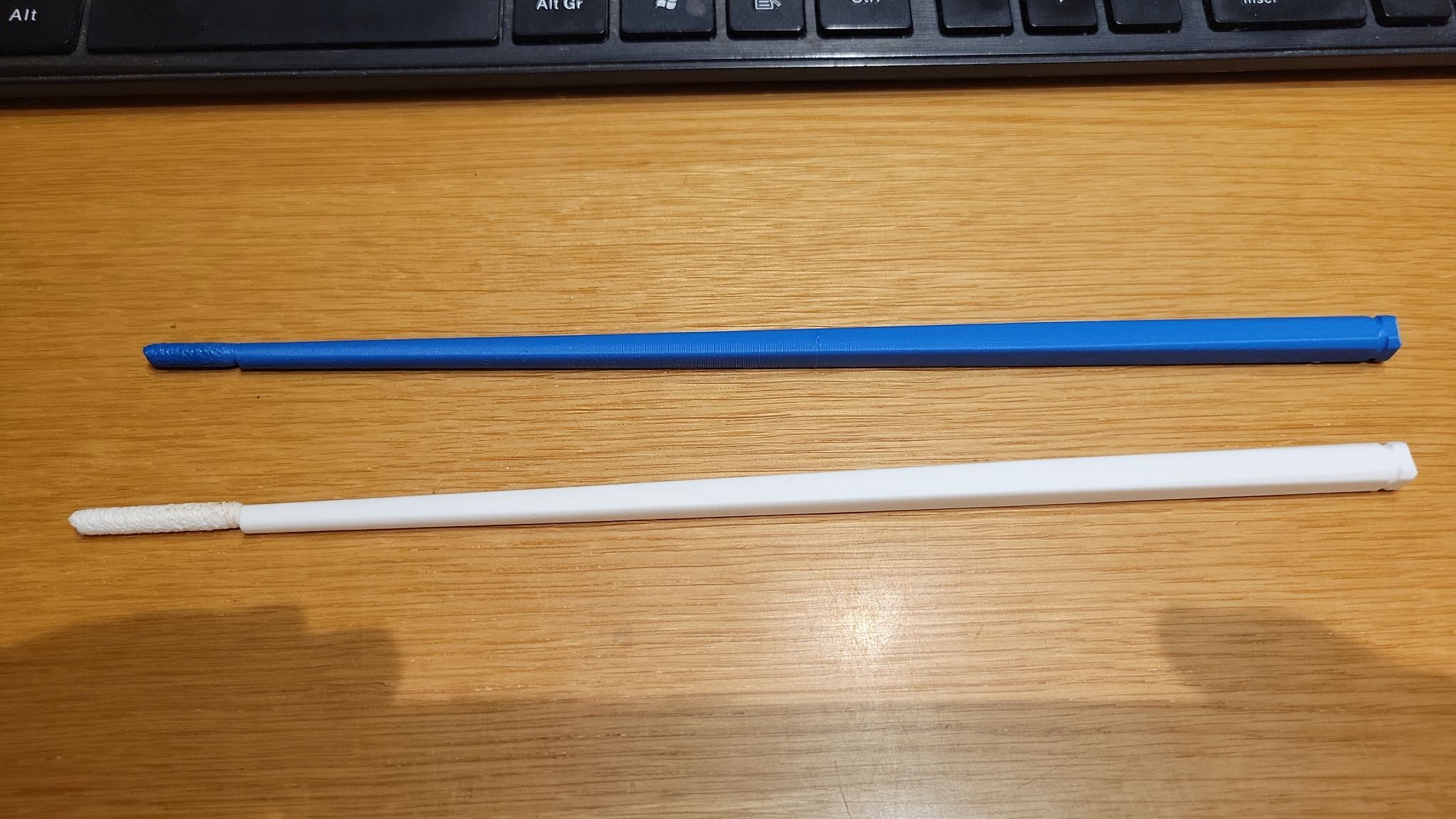

  1. Bonjour @divers ok c'est noté. Merci. @Savate impression réussi en imprimant 4 baguettes verticales posées sur un disque et reliées au tiers de leur hauteur par de fines arcades. Reste à peaufiné la zone de contact des arcades pour qu'elles laissent moins de traces en post. Merci beaucoup. NB : je n'ai pas trouvé dans Bambu studio le "temps minimum par couche". Porte t'il un autre nom ?
  2. Bonjour, En guise d'exercice de débutant, j'ai modélisé des baguettes sous fusion 360 et j'essaye de les imprimer. Premiers essais : baguette à plat sur le plateau, filament ABS Bambu lab, réglages par défaut. Résultat = sur 6 essais 3 baguettes sont sorties a peu près bien les autres se sont transformées en plat de spaghetti. Deuxieme solution : J'ai donc décidé de les imprimer verticalement en ajoutant un socle avec fusion que je découpe après l'impression. Toujours reglage par défaut, sauf vitesses baissées autour de 100mm/s et 5 parois. Résultat le bout (haut) des baguettes semble avoir fondu. Sur la photo la bleu est en PLA Matte Bambu et la blanche en ABS Bambu Quelqu'un peut il m'expliquer ce qu'il se passe ?
