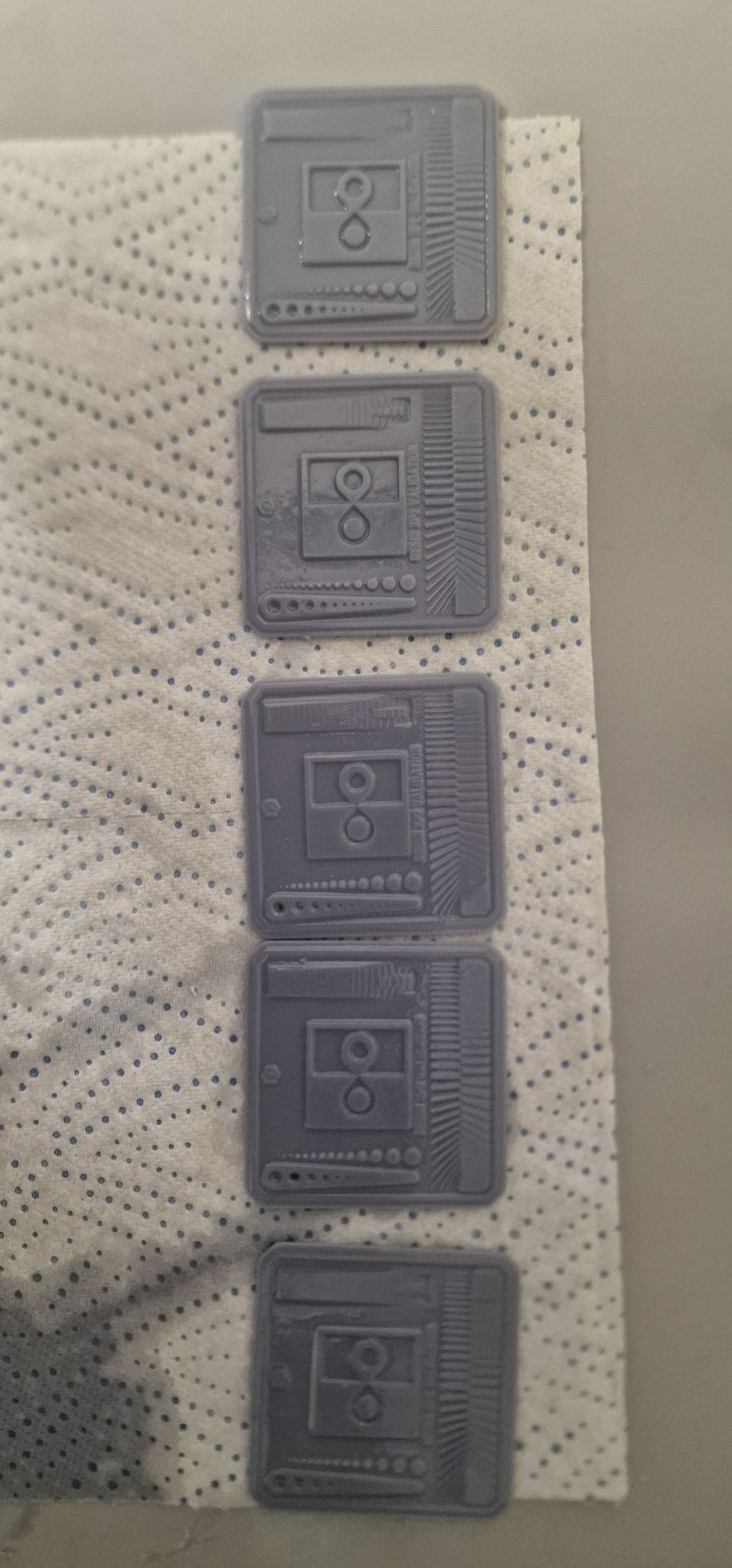

  2. Encore un test, et encore un fail... ça doit faire 10 en une semaine Avant de nettoyer, j'ai vu des traces de résine sur l'écran... qui avait été nettoyé juste avant le print. J'imagine que le PFA est mort. A tout hasard, je mets quelques photos. Je me demande si ce ne serait pas un problème de nivellement. Là, je coince. La température est stable, j'ai 20 degrés dans la pièce et le chitu système pour réchauffer le bac. Mes paramètres d'impression sont toujours les mêmes. Un vrai mystère. J'ai contacté le Sav d'Elegoo, on verra bien. Mais je commence à penser que c'est une grosse saloperie cette bécane.

  23. L'imprimante est dans le garage. Je ne voulais pas la mettre dans une pièce de vie. Du coup, la pièce est très peu chauffée. Sinon, oui, la chitu est à 33. La saturn affiche 20 en debut de print et monte à 32. Tu trouves que c'est trop ?

  25. Re à ceux qui ont eu la gentillesse de répondre et pour ceux qui ça intéresserait. Mon problème d'impression me semble réglé : ça venait d'un problème de chauffage. J'ai acheté le Chitu heater. Mis le bouzin à 33 degrés, et tous les plateaux sortent bien. Peut-être un peu surexposés, mais c'est un autre problème. ça colle bien, plus aucun souci. Je ne m'étais pas rendu compte à quel point c'est un paramètre sensible...
