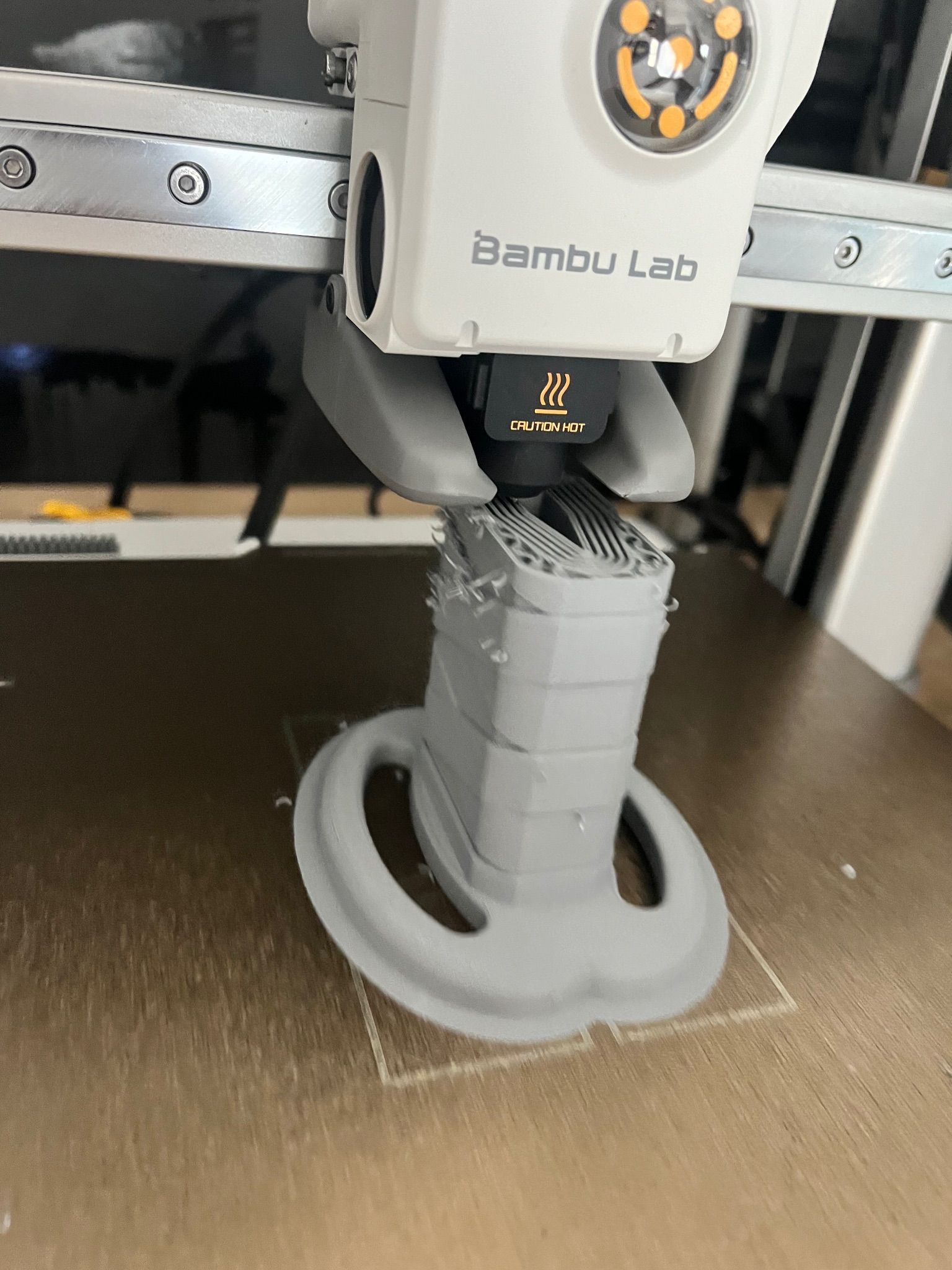

  1. Oui, toujours . La pause pour le Timelaps laisse couler un tout petit peu de filament et ça dégrade l’impression. En attendant de régler mieux la rétractation, je ne fais plus de timelaps.
  2. Bonsoir, oui j’ai trouvé ce qui provoque ça… le timelaps lol. Retire-le et tout est nickel
  3. Bonjour, je galère un petit peu avec mon impression, j'ai plein de petit bout qui ressortent. Filament Bambu PLA MAT/ buse 220° / lit 65° Une suggestion, un conseil pour solutionner le problème?
