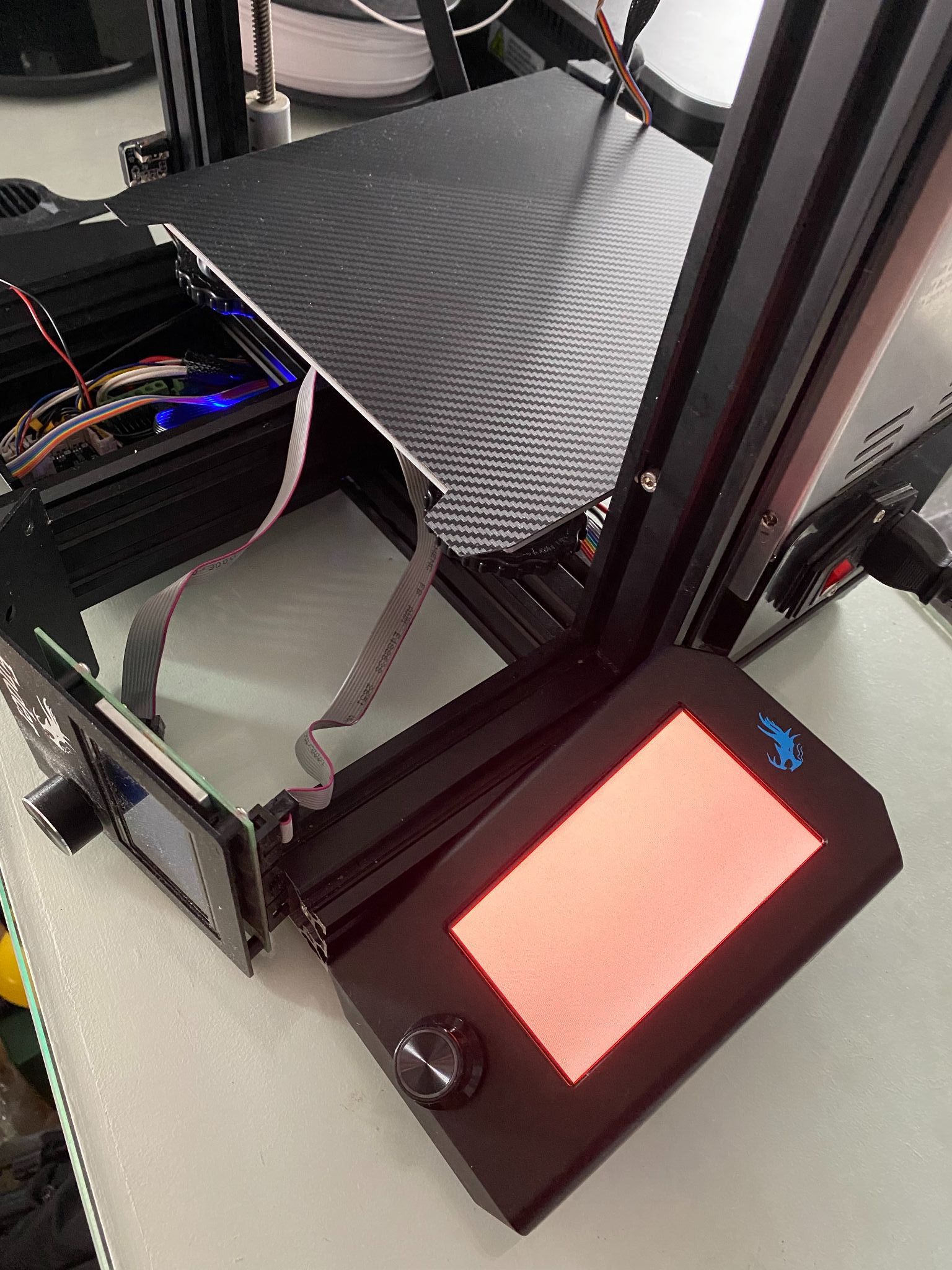

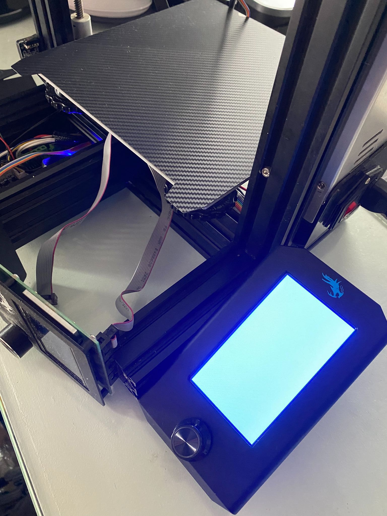

  1. Super merci! Je ne savais pas qu'il fallait mettre à jour l'écran séparément (avec le lecteur SD caché dedans)..

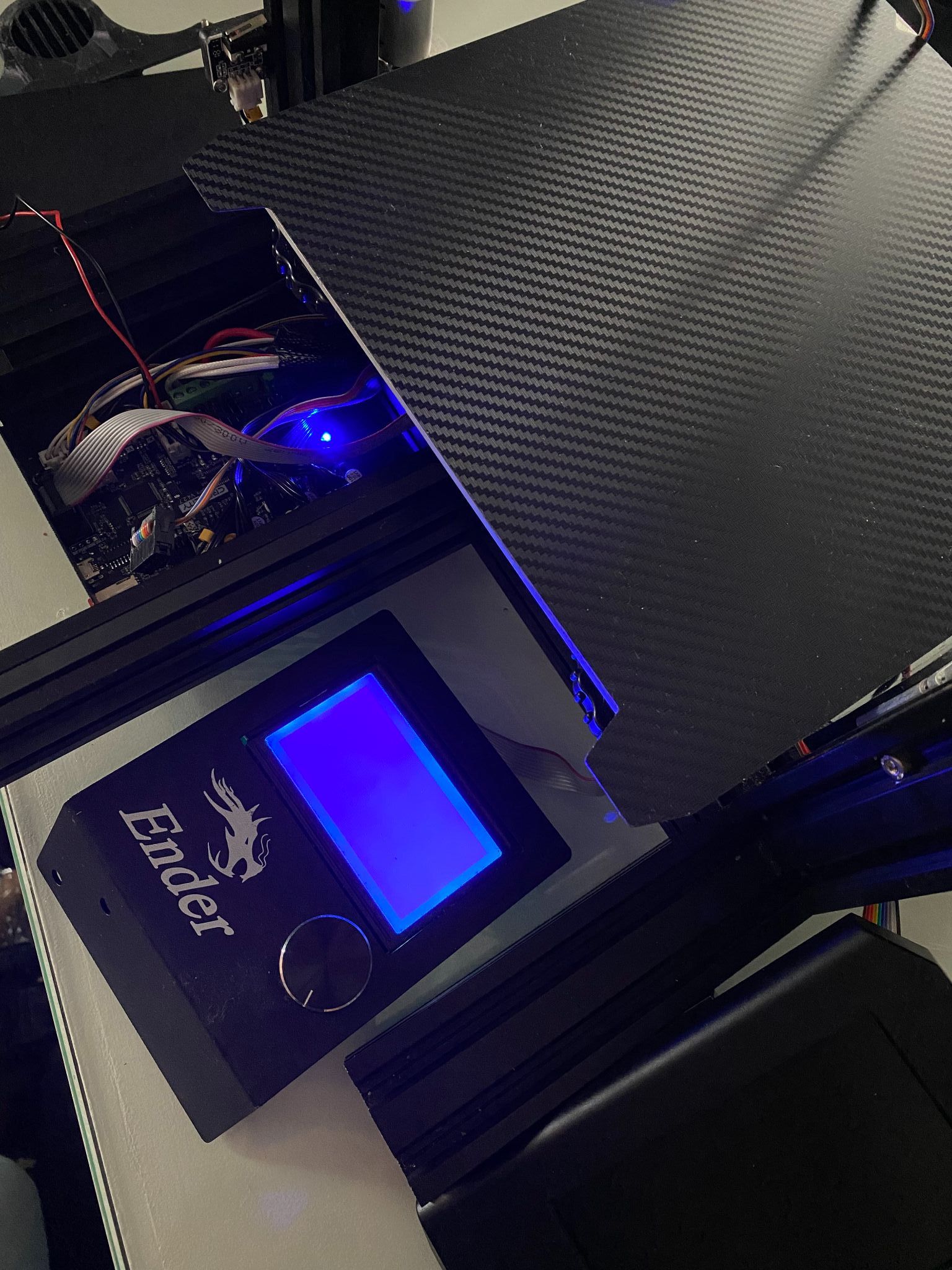

  2. Bonjour à tous! Je rencontre un problème sur l'écran de ma Creality Ender 3. Au démarrage l'écran affiche une date et une heure (à l'envers) puis change constamment de couleur (blanc, rouge, vert, bleu, gris, noir). J'ai ce problème depuis que j'ai apporté 3 modifications d'un coup: - Carte mère V4.2.7 - Screen Kit pour Ender 3 V2 - CR-Touch J'ai essayé d'installer plusieurs firmware different. Sans succès.. (En rebranchant l'ancien écran celui-ci reste bleu) Si vous pouviez m'apporter vos lumières, merci beaucoup !
