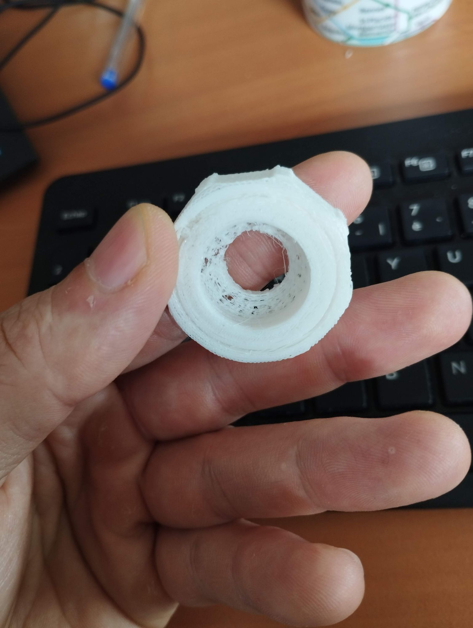

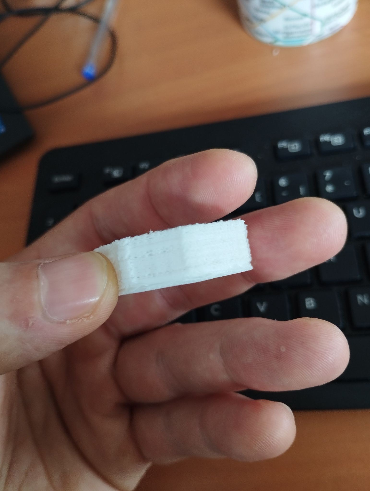

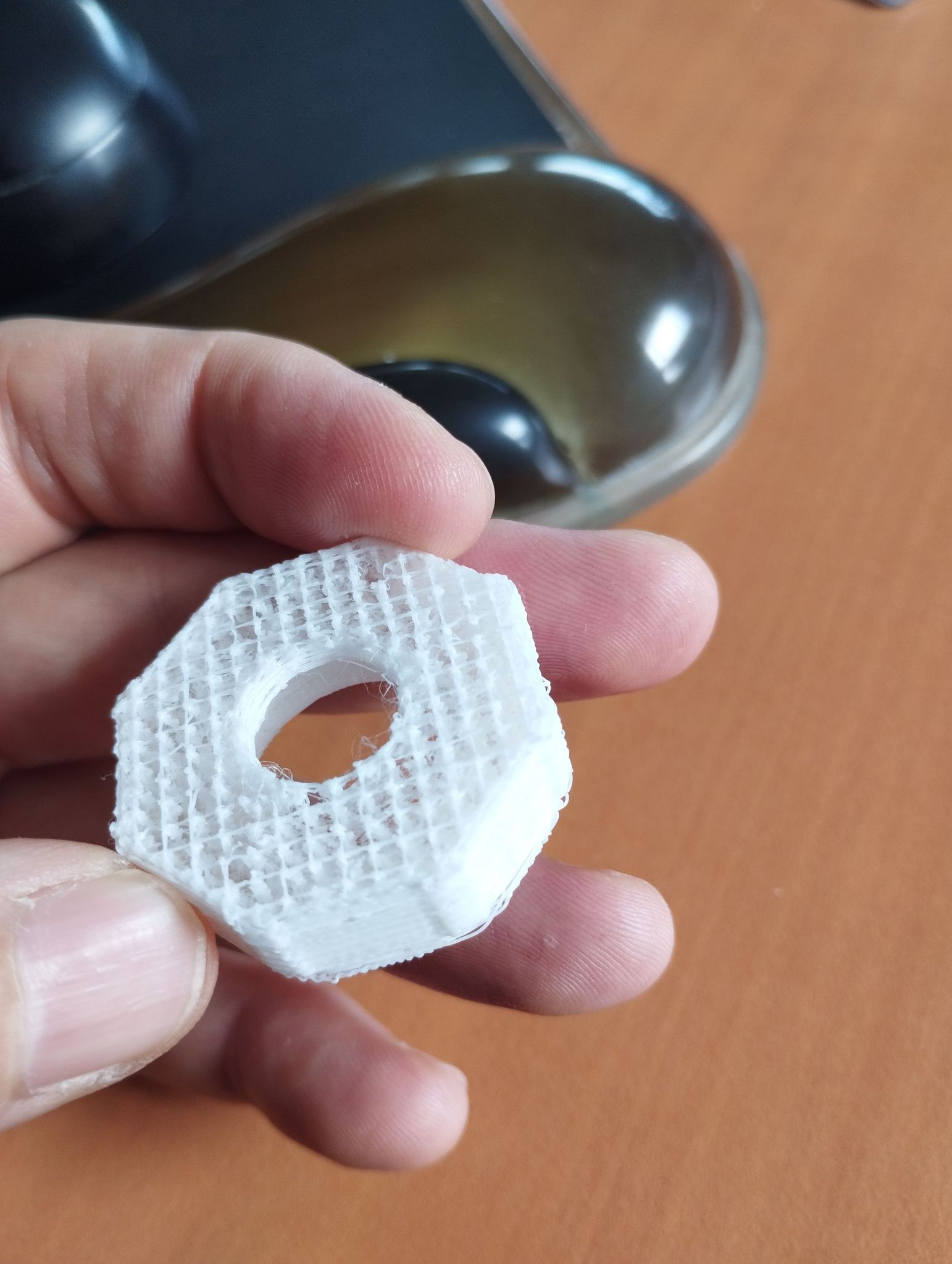

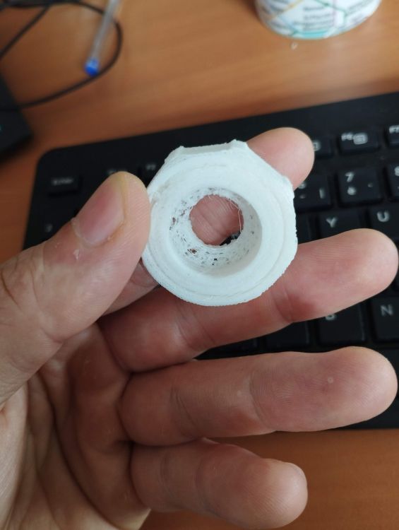

  2. Salut Pjtlivjy, super réactif le support geeetech, par contre j'ai trouvé tout seul, les vis qui tiennent le ventirad et la vis creuse qui tient la buse étaient un peu trop serré et trop enfoncé, ce qui mettait le PLA de biais, deuxième chose le moteur de l'extrudeur ne s'enclenche pas à dessous de 212°. Merci beaucoup pour ton aide, j'ai enfin réussi à faire un bloc de calibrage a peu près propre.

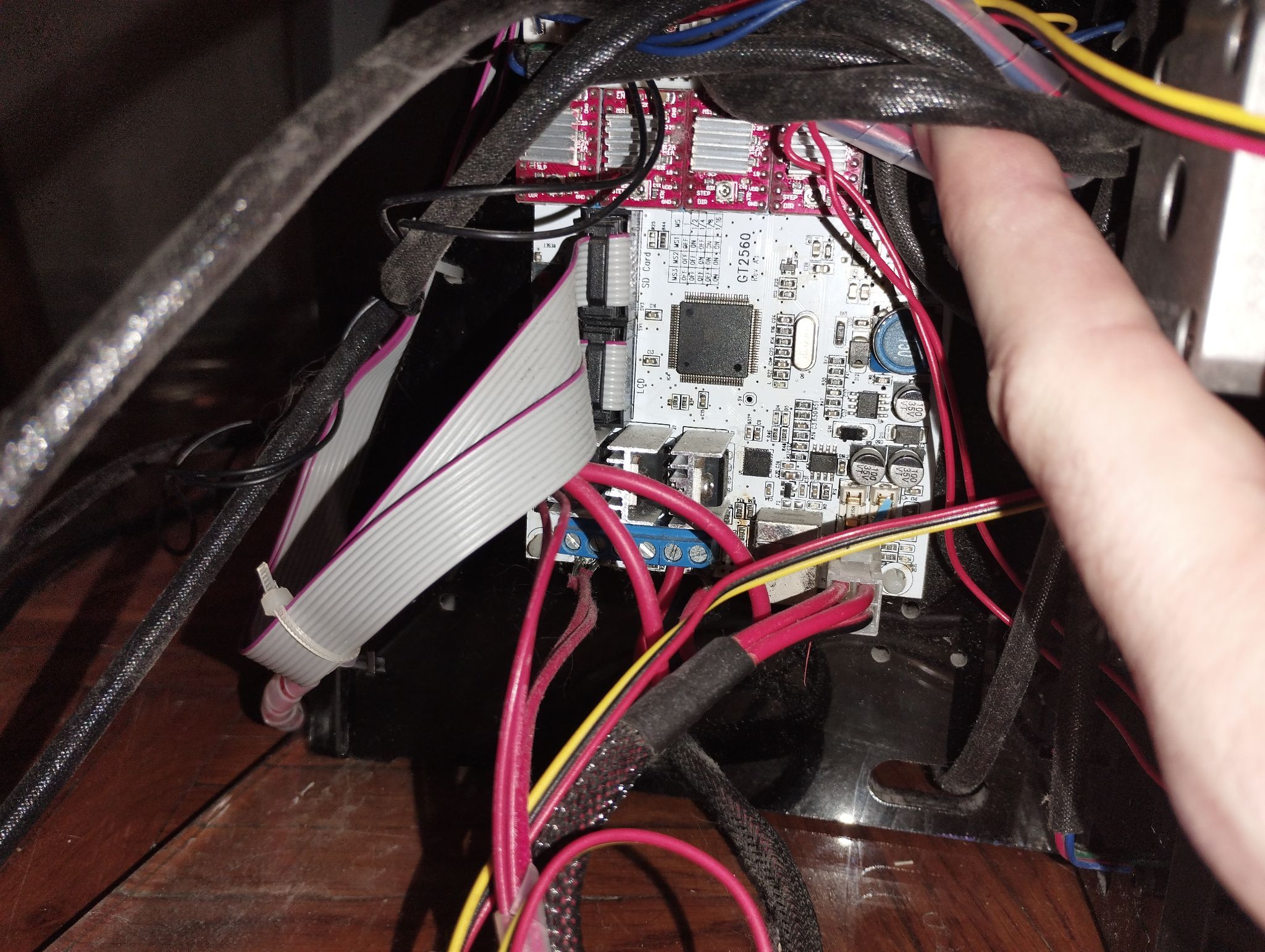

  3. Salut pjtlivjy, je les ai toutes interverties sans succès, il n'a pas voulu bouger (depuis le menu move axis/1mm/extruder)

  5. Est ce que cette photo peut t'aider? Pour les drivers je dois déployer de quoi me connecter sur l'imprimante via mon PC et lire directement sur la carte via repetier par ex
  6. Bonjour pjtlivjy, il s'agit d'une GT2560, je crois que c'est un arduino

  8. S'il vous plaît j'ai vraiment besoin d'aide, et je vous avoue que je suis complètement paumé dans tous les posts. J'ai une geeetech i3 pro B, et le moteur de l'extrudeur ne tourne pas, j'ai lancé un preheat PLA à 180° sans succès, le moteur fonctionne nickel je l'ai testé à la place de celui de l'axe Y, j'ai même interverti les câbles..négatif. Pourriez vous m'aider s'il vous plaît ?
