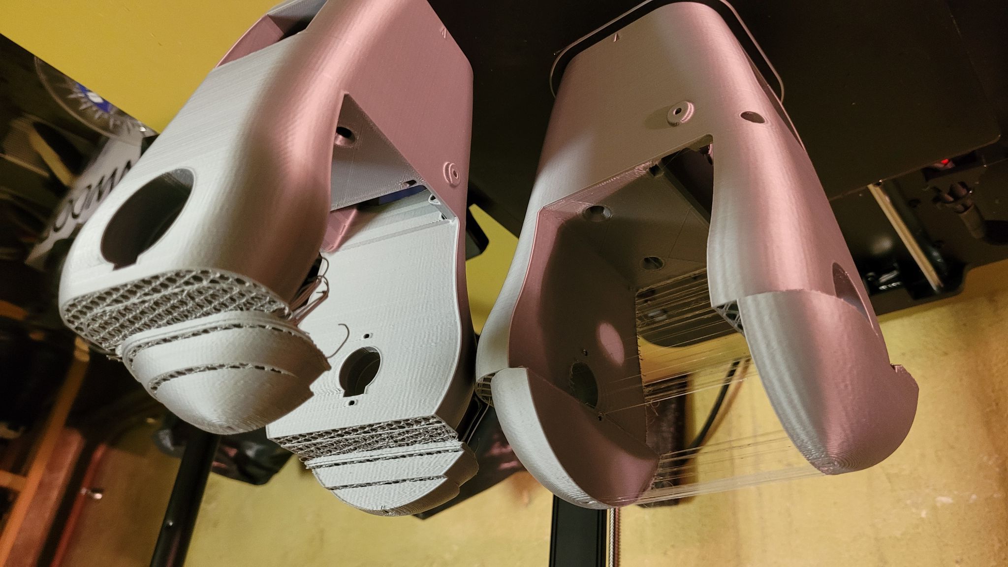

  5. Encore merci de te pencher sur mon problème. Oui, mon imprimante est bien stable et j'ai gardé les accélérations proposées par Creality print et Cura par défaut. Je pourrais les diminuer en effet pour tester... C'est vrai que mon tube n'était peut-être pas très "contraignant". Je ne pense pas que mon fil ait eu des soucis de bobinage.
  6. Merci beaucoup d'avoir pris le temps de me répondre. Malheureusement, le décalage n'apparaît pas toujours à la même hauteur. De plus, j'ai imprimé un tube de 200 mm de hauteur et tout s'est bien passé. J'ai déplacé manuellement le rail de droite à gauche à différentes hauteurs et je n'ai rien constaté. Je ne comprends vraiment pas d'où peut venir ce décalage... Cordialement, Philippe
  7. Bonjour à tous, Je viens de recevoir ma nouvelle imprimante : une Ender-3 V3 SE. Après l'impression de plusieurs petites pièces en 0,2 mm sur cette imprimante, je me lance dans des pièces plus grosses (350 g et 500 g). Et là, patatras : un gros décalage des dernières couches (voir photo en PJ) ! Je relance l'impression et rebelote à la fin, mais à un niveau différent... Pourtant, j'arrive à imprimer d'autres pièces plus petites. Auriez-vous une idée de la cause de ce problème ? J'ai utilisé Creality Print et aussi Cura sans succès. Cordialement, Philippe
