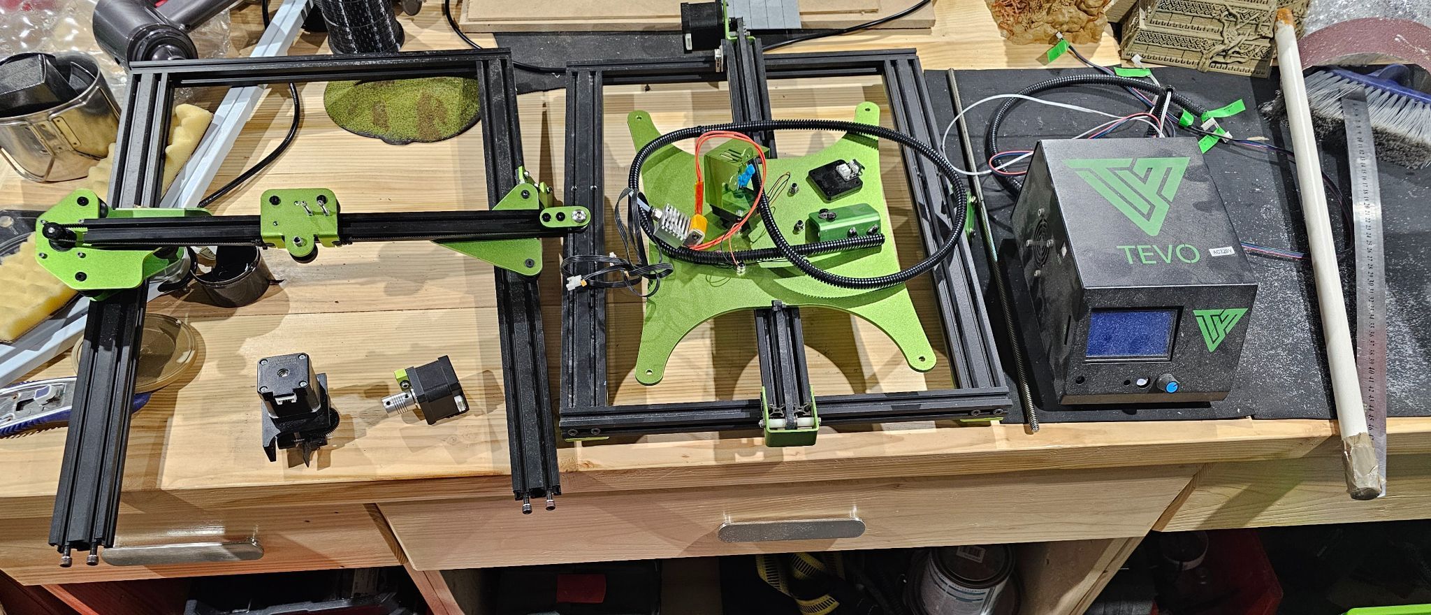

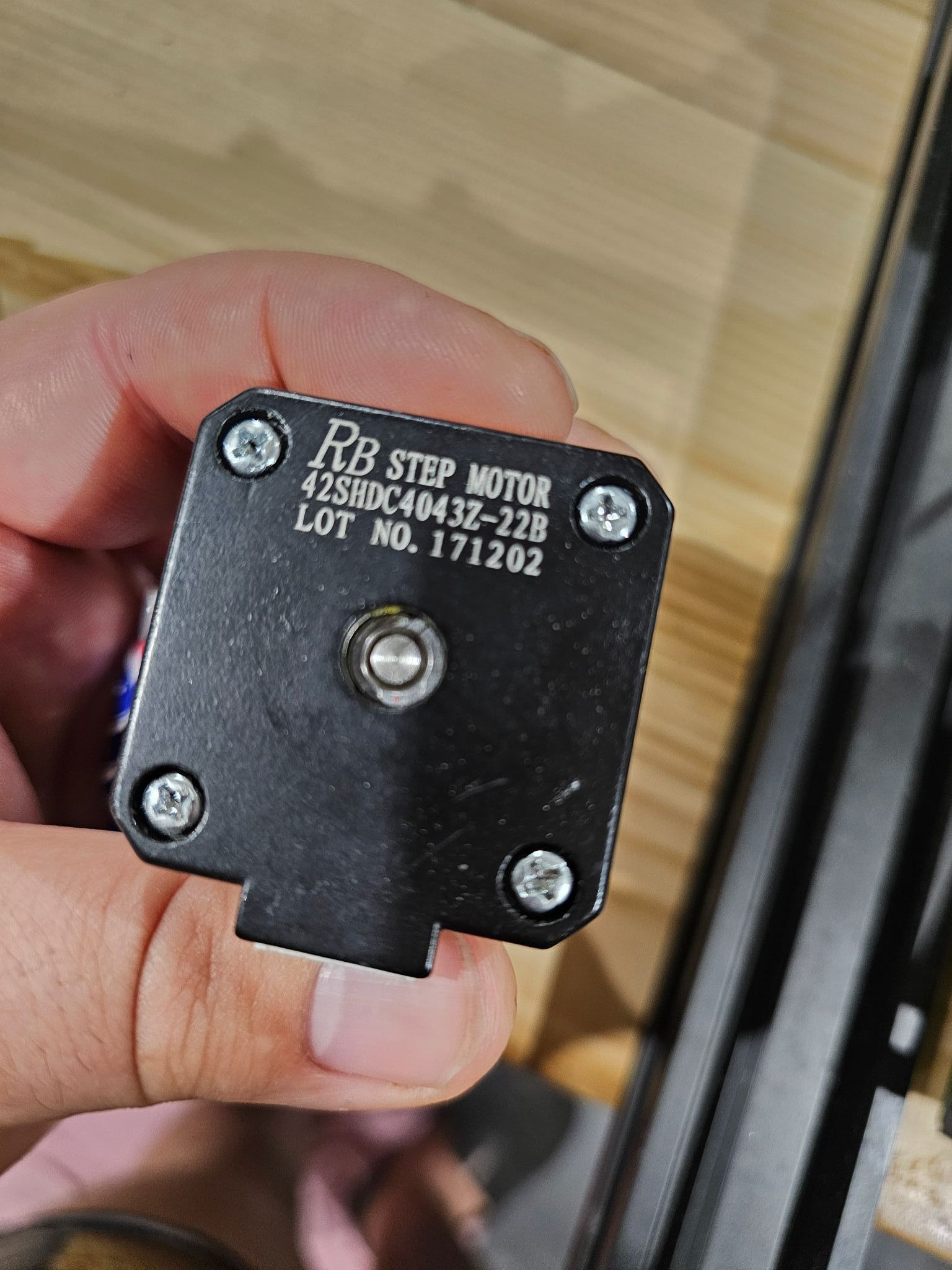

  1. Salut les gars ! Bon, je dois encore vérifier les compatibilités de la carte mère mais pour la rénovation de la Tevo tornado, j'ai selectionné les éléments suivants. Pourriez vous me dire ce que vous en pensez ? Je n'ai pas encore choisis de Bltouch, pour le nivellement automatique se serai top apparament. Devrai-je changer les moteurs ? Est ce que le plateau est bien compatible avec la structure et si il n'y a pas d'incohérence ? Carte mère https://www.3djake.fr/bigtreetech/skr-mini-e3#reviews Ecran TFT 70 https://fr.aliexpress.com/i/4001145832148.html Plateau chauffant https://www.3djake.fr/creality-3d/plateau-chauffant-2?sai=14497 Plateau magnétique https://www.3djake.fr/creality-3d/plaque-dimpression-pei?sai=10688 Hotend https://www.3djake.fr/creality-3d/kit-extrudeuse-sprite-pro Kit Double Axe Z https://fr.aliexpress.com/item/1005005639683480.html?spm=a2g0o.productlist.main.1.5a57RaAbRaAbgn&algo_pvid=cbb3eb08-6999-4f4f-ae27-e0e5aac1a527&algo_exp_id=cbb3eb08-6999-4f4f-ae27-e0e5aac1a527-0&pdp_npi=4%40dis!EUR!26.11!18.61!!!200.53!142.94!%40211b812f17260050407957825e1daa!12000036120342154!sea!FR!0!ABX&curPageLogUid=Ty0JAWwTolue&utparam-url=scene%3Asearch|query_from%3A Kit Vis sans fin https://fr.aliexpress.com/item/1005003440529783.html?spm=a2g0o.productlist.main.15.5a57RaAbRaAbgn&algo_pvid=cbb3eb08-6999-4f4f-ae27-e0e5aac1a527&aem_p4p_detail=2024091014504014051879279218710002353028&algo_exp_id=cbb3eb08-6999-4f4f-ae27-e0e5aac1a527-7&pdp_npi=4%40dis!EUR!5.67!0.99!!!6.11!1.06!%40211b812f17260050407957825e1daa!12000025803538131!sea!FR!0!ABX&curPageLogUid=APsHN4vNK5gF&utparam-url=scene%3Asearch|query_from%3A&search_p4p_id=2024091014504014051879279218710002353028_2 Bien cordialement !
  2. Je trouve que les capteurs à base de micro switch ont bien plus problématiques. Et pour preuve personnelle, sur toutes mes machines j'ai été embêté avec du micro switch, sur les résines qui sont en optique, je n'ai eu aucun problème. Et j'imprime pas mal avec !
  3. Salut, Je suis dans la même optique. J'ai une Tevo tornado que j'ai eu 50€ pour pièce et je souhaite garder que le châssis. J'ai vu pas mal de chose concernant des équipements Bigtreetech. Vous en pensez quoi ? Je sais pas trop quoi prendre. En tous cas je compte acheter - Carte mere - Écran de contrôle. - direct drive - plateau magnétique - et si je peux avoir le même système que la anycubi Vyper pour le homing se serai top. Il le semble que s'appelle système " sprite" Cordialement
