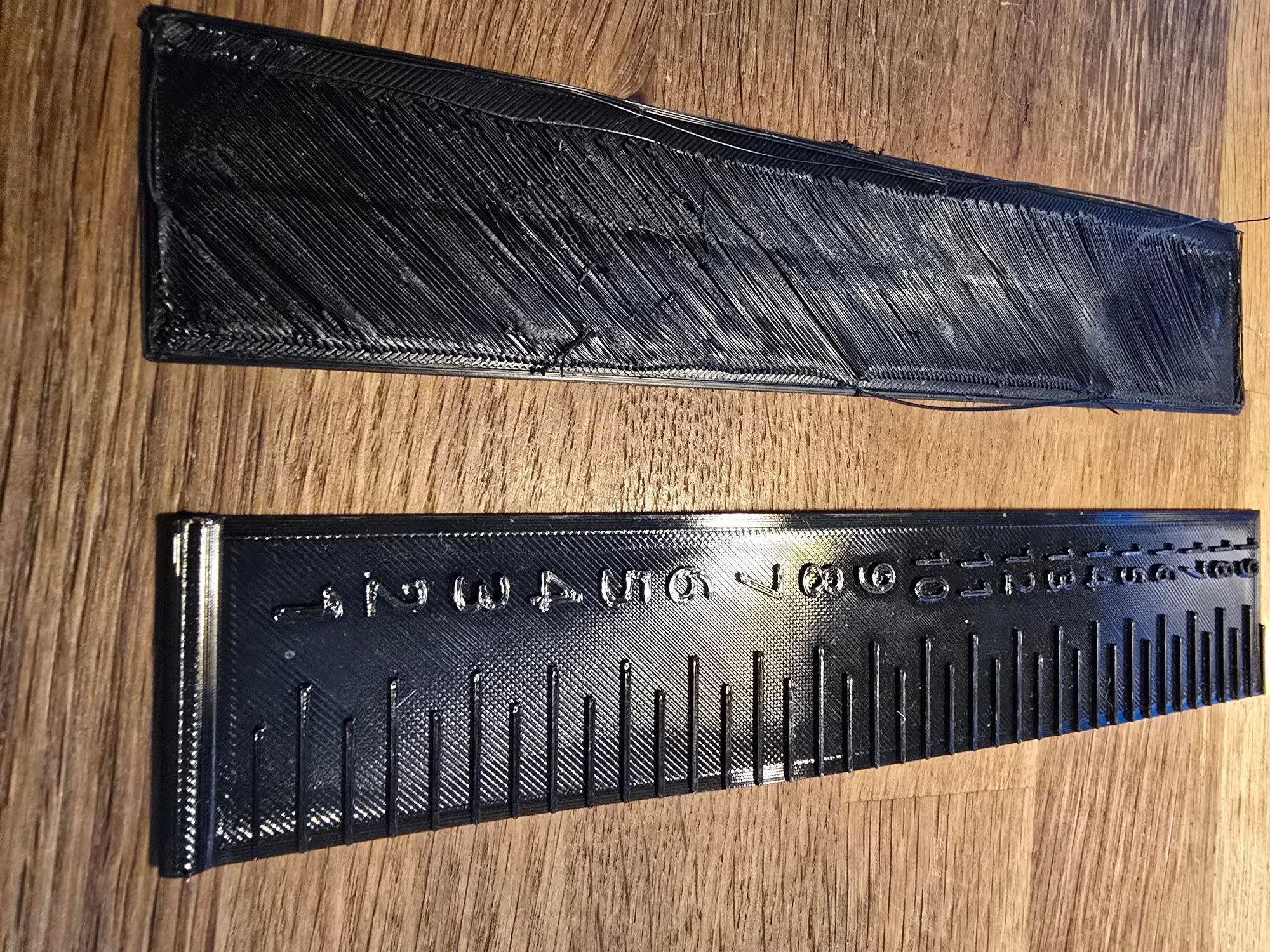

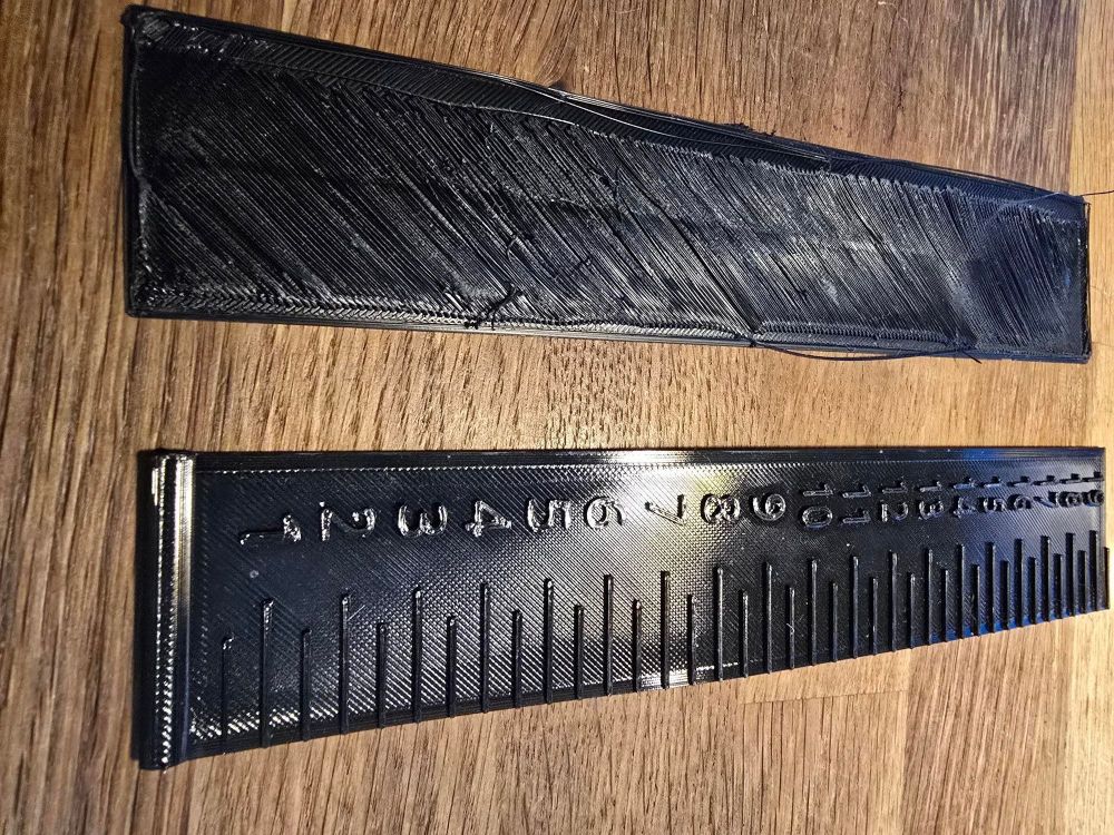

  13. Quelqu'un.e a une expérience pour imprimer ce filament ? La mienne n'est pas bonne. J'essaye d'imprimer un règle souple. Avec du TPU95 j'obtiens un bon résultat vue à droite ou en bas, mais à gauche ou en haut, c'est la cata. J'ai une temp de lit de 75, de filament de 190 avec une vitesse de 25mmm/sec. Je ne sais pas si je dois régler de la rétractation ni à quoi est dû ces filaments en surface. J'ai regardé une vidéo sur Youtube mais je ne comprends pas certains réglage de débit notamment, de réglage du ventilo que je ne trouve pas sur le slicer Qidi. Merci par avance pour vos aides toujours précieuses.

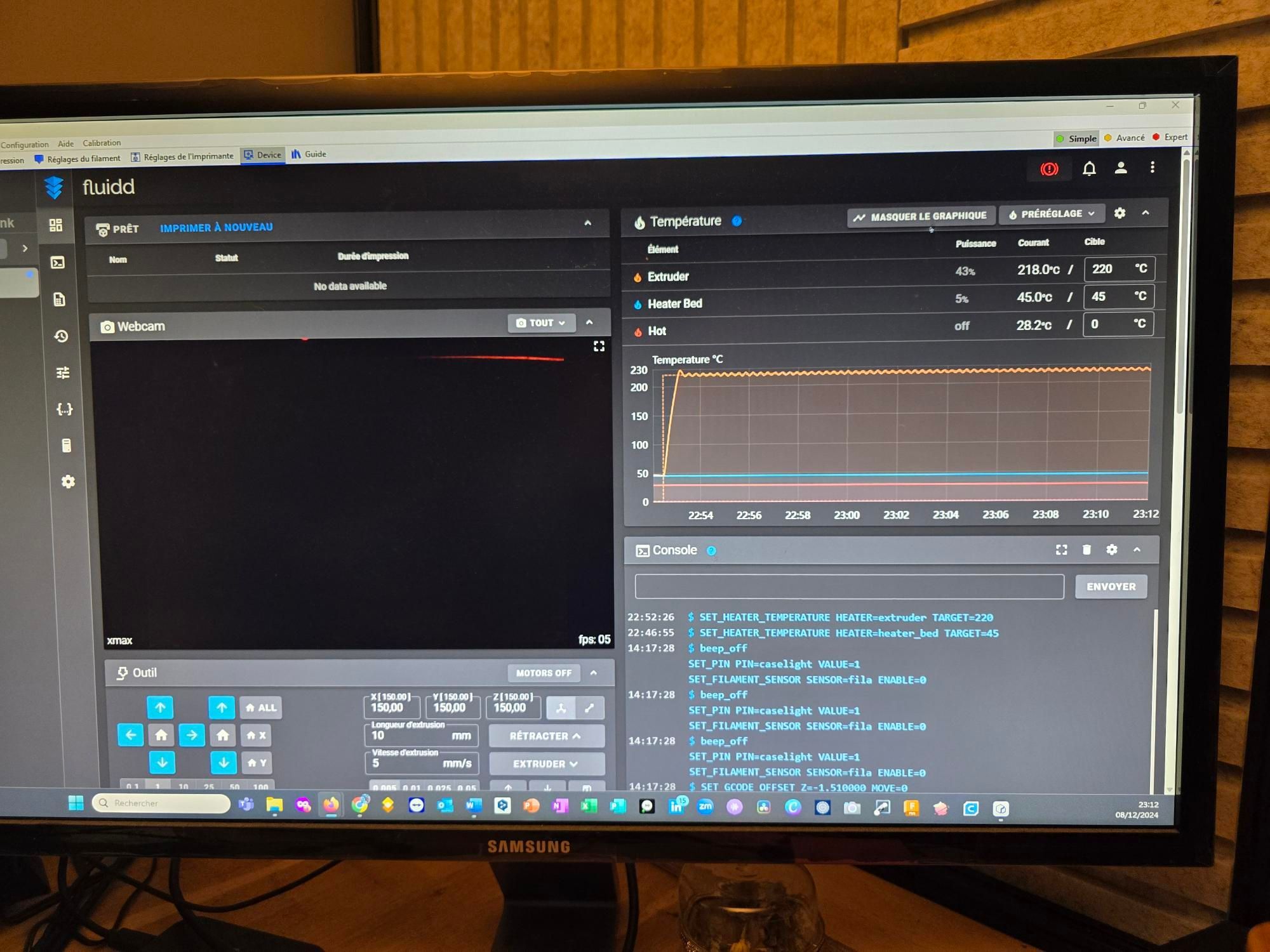

  14. Bonjour, En changeant de filament du PLA vers le TPU 95, je ne sais pas pourquoi la température de l'extrudeur n'arrive plus à se stabiliser. Je ne pense pas que ce soit un problème avec ce changement mais je n'arrive plus à imprimer. J'ai redémarrer plusieurs fois l'imprimante sans succès. Une idée pour un bleu de l'imprimante ?
  15. Par manque de temps j'ai changé la tête avec une nouvelle avec des buses bimétal et tout est rentré en ordre. Il faut juste que je trouve le temps de nettoyer l'ancienne. Merci pour vos aides
