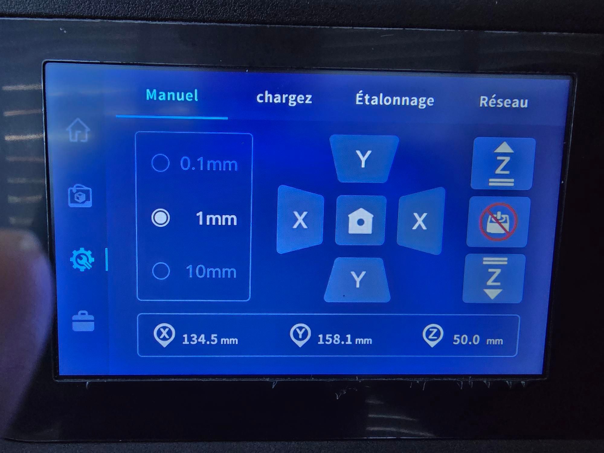

	Qidi Xmax3 - Réinitialiser X YViPer94 en réponse au topic de ViPer94 dans Entraide : Questions/Réponses sur l'impression 3D Bonjour, Désolé pour mon silence en retour de vos aides précieuses. En fait, j'ai changé de slicer pour utiliser Qidislicer et depuis plus de soucis.... Je pense que la vitesse d'approche de la tête sur les butées de fin de course était trop rapide ce qui ne permettait pas au capteur de force des moteurs de déceler la fin de course de la tête à l'extrémité de la machine. Je ne sais pas si ce sont les termes techniques exacts mais cela fonctionne. Merci encore pour votre aide. Hug
	Qidi Xmax3 - Réinitialiser X YViPer94 en réponse au topic de ViPer94 dans Entraide : Questions/Réponses sur l'impression 3D Merci pour tes explications. Si je comprends bien, les moteurs ont des sorte de capteurs de force qui dès qu'ils rencontrent une résistance à l'avancement, ils en déduisent qu'ils ont atteint l'extrémité du plateau. Mes problèmes viendraient donc de la gestion des moteurs puisqu'ils ne s'arrêtent pas lorsque l'axe arrive en bout de course et que la courroie saute allègrement avec un bruit de claquement. La tête a perdu la tête
	Qidi Xmax3 - Réinitialiser X YViPer94 en réponse au topic de ViPer94 dans Entraide : Questions/Réponses sur l'impression 3D Rien n'a changé avec la MaJ. Par contre, il y a quelque chose qui m'interpelle. Lorsque je démarre le "Home" quand je suis en mode manuel sur l'écran de l'imprimant, il indique X 10 mm Y 10 mm quand j'appuie sur "Home" au démarrage de la tête X -7 mm Y 10 mm puis X 3 mm et Y -9,5 mm pour arriver à X 134,5 mm et Y 158,1 mm. Est-ce un cycle normal ? Est-ce qu'il faudrait réinitialiser les valeurs X et Y dans les commandes de l'imprimante et comment ?
	Qidi Xmax3 - Réinitialiser X YViPer94 en réponse au topic de ViPer94 dans Entraide : Questions/Réponses sur l'impression 3D J'ai commencé à lire les infos de mise à jour. La manip sur Orcaslicer n'était donc pas une bonne idée.... et que cela a rendu mon imprimante inopérante. D'après mes modestes connaissances techniques, il semble que ce soit la gestion des capteurs de fin de course de la tête d'impression qui ne font plus leur office. Mais comment remettre tout ça en ordre ? Y a t'il un moyen de tout remettre propre ? Si je fais une mise à jour de l'imprimante 4.3.13 est-ce que cela solutionne mes problèmes ? D'autres parties de programmes sont elles nécessaires ?
