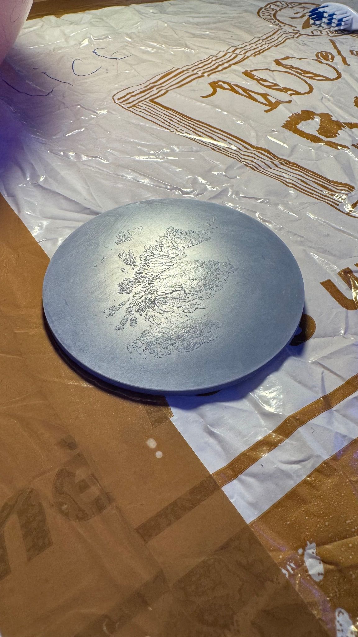

  2. Bonjour @Krl ! Dans le slicer la hauteur de la base est de 0,75mm et sur le print elle est d'environ 1,5mm. Bonjour @sebguill factory ! Si je ne dis pas de betise la S4U est dotee d'un auto levelling, donc pas besoin de s'occuper de cela visiblement. Pour ce qui est d'autres prints, oui j'ai commence par imprimer 2 pieces de test qui (de mon point de vue) sont ressorties nickel (voir photos). C'est ça qui est d'autant plus troublant. J'ai egalement imprime d'autres versions de ma carte topographique qui ont eu plus de reussite, meme si je ne suis pas certain qu'elles respectaient exactement les mesures relevees dans le slicer (voir photos, versions plus petites, 80mm de diametre contre 120mm pour la piece de reference).

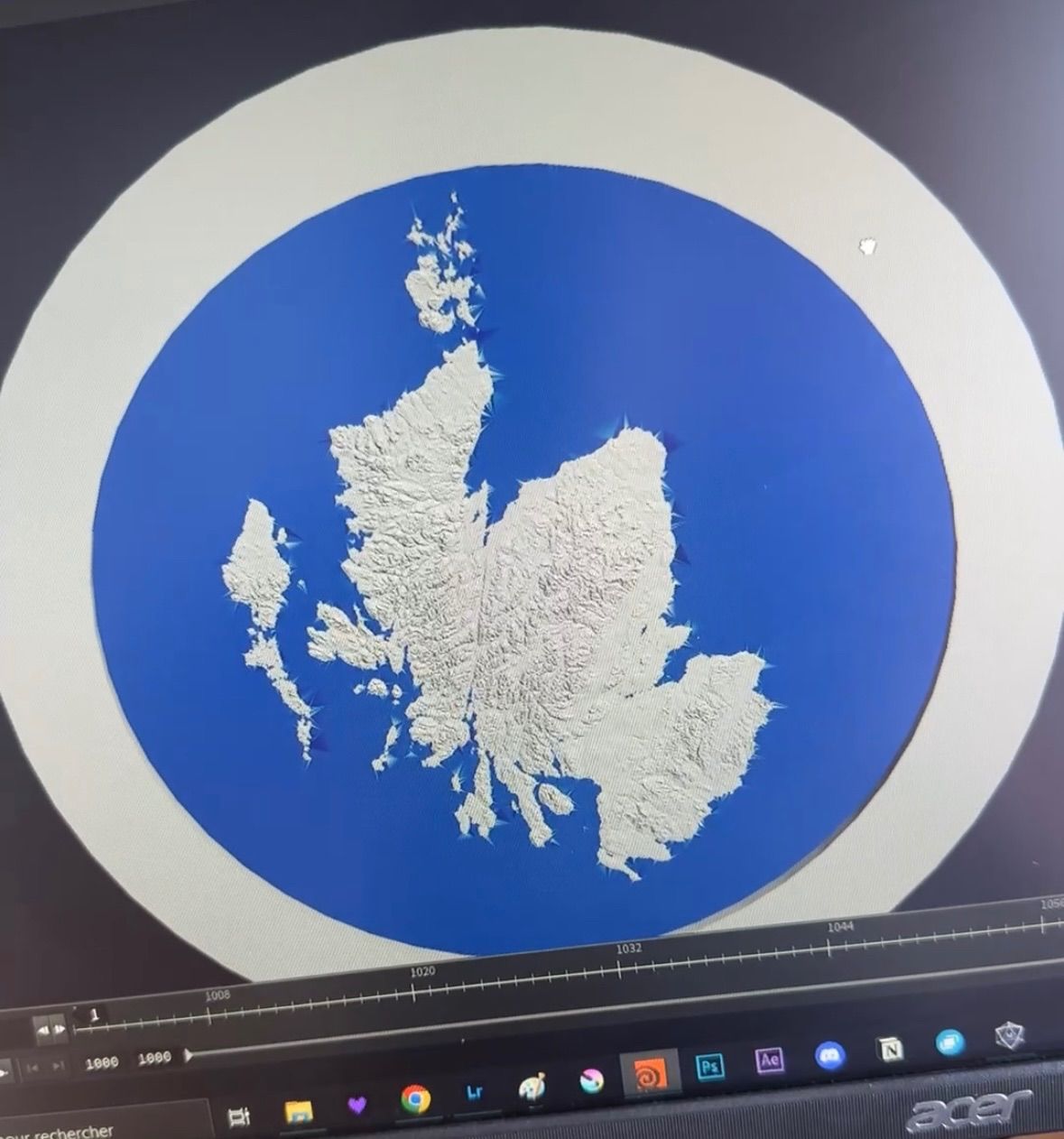

  3. Bonjour ! Je lance un appel a l'aide haha, apres de nombreux tests d'effectues et en manque d'idees pour trouver la solution ^^' Je debute dans l'impression 3D et je souhaite actuellement imprimer une version topographique de la carte de l'Ecosse, ou apparait dessus l'itineraire que j'ai emprunte durant mes vacances. le parcours est extrude vers le haut en suivant le relief et des sortes de punaises representent les endroits ou j'ai fait escale. Pour etre bref, je n'arrive pas a obtenir les memes details que je visualise dans le slicer sur mon print 3D. Comme vous pourrez le constater sur les photos, il manque beaucoup de relief, tout parait comme 'ecrase' et plat. Je vous joins les parametres utilises pour cette impression, ou l'on voit notamment que la hauteur de la piece devrait etre de 5,51mm, ce qui n'est pas le cas comme illustre sur les photos. Mon imprimante est une Elegoo Saturn 4 Ultra et j'utilise la resine Eco Plant Based d'Anycubic. Merci d'avance pour votre aide precieuse !! Jules PS : desole pour les absences d'accent, j'utilise un clavier Qwerty ^^

  7. Bonjour, Je débute tout juste mon aventure dans l’impression 3d et je sollicite votre aide pour un souci d’impression sur ma dernière pièce en date. Il s’agit d’un disque de 8cm de diamètre et de 2mm environ d’épaisseur dont la surface est (en théorie) censée être recouverte d’une carte topographique en relief de l’Ecosse. On est supposé visualiser les montagnes, lacs, rivières etc du pays qui sont à l’échelle les uns par rapport aux autres (voir photo). Cependant l’impression n’a pas fonctionné comme prévu et la pièce est sortie avec seulement une couche d’une extrême finesse à la surface du socle, on distingue bien que les reliefs ont commencé à être imprimés mais le résultat est beaucoup beaucoup plus plat qu’il ne devrait l’être. Materiel utilisé : Elegoo Saturn 4 Ultra (neuve) Resine Anycubic Eco Slicer Lychee Temps d’expo par couche = 2,5sec Sauriez-vous m’indiquer ce qui cloche dans mon process ? Merci d’avance ! Jules
