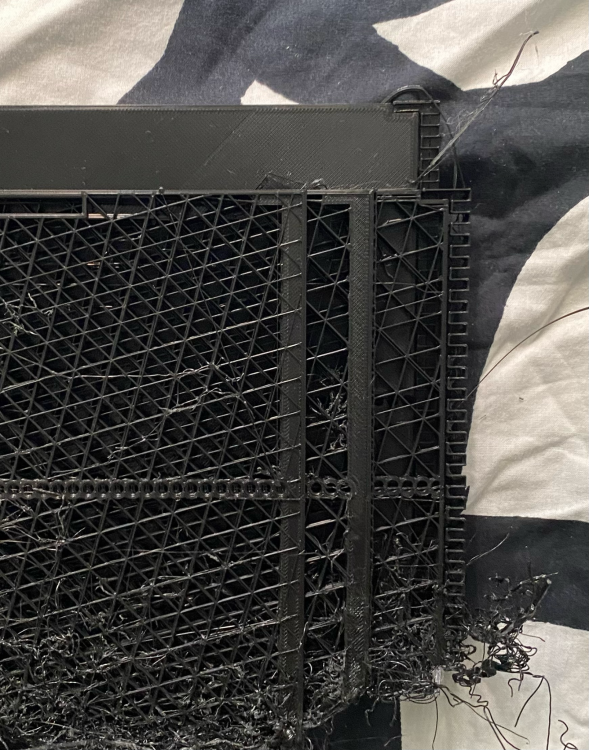

  1. Non j'ai tout calibré et resserré les courroies le plateau etc. et toujours le même problème.
  2. Bonjour, Cela fait un an que j'ai acquis ma Creality Ender 3 V2 Neo et jusqu'à aujourd'hui aucun soucis (ou en tout cas tous réglés) mais là je suis largué. Tout marchait super bien je faisais de superbes et longues impressions mais du jour au lendemain, l'imprimante a commencé à imprimer les couches en décaler. C'est à dire qu'elle va imprimer 10 couches nickel puis après elle va faire comme si l'objet est décalé et elle va imprimer 10 couches de 2 à 3 cm décalé par rapport aux premières (voir photos). De plus, mon Cr Touch ne fonctionne plus ; dès que je fais un leveling la buse est 2 à 3mm trop haut à droite par rapport au plateau et à gauche elle rentre carrément dans le plateau car trop basse (mais aucun soucis sur l'axe Y). J'ai tout essayé mais je n'arrive pas à régler ce problème surtout que tout marchait bien jusque là. Pouvez vous m'aider ? Merci
