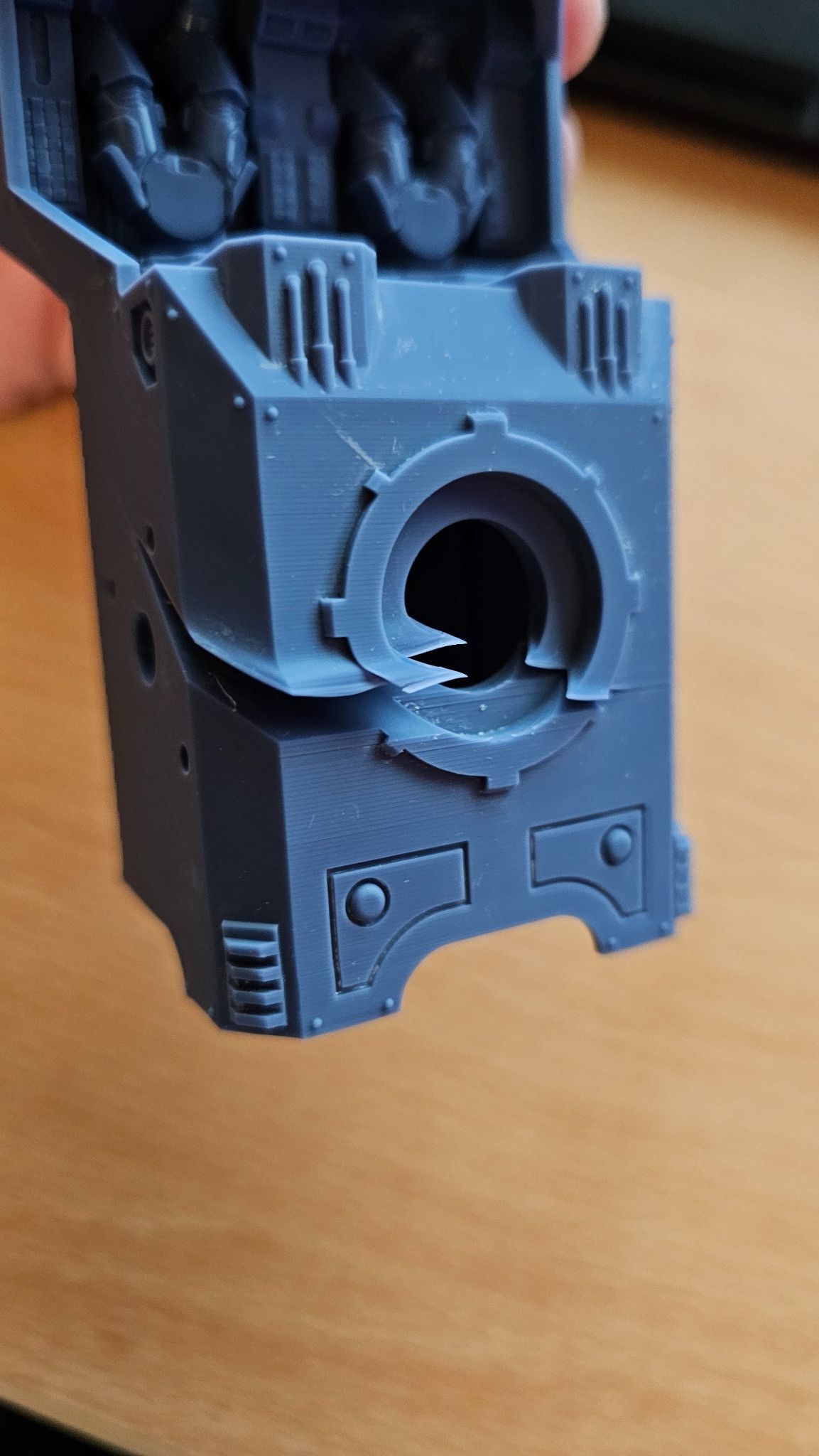

  1. Bonjour à tous, je prend le temps de répondre sur le forum car j'ai résolu mon problème : c'était le plateau de la M7 PRO qui n'était pas plat il a fallu passer par la case SAV

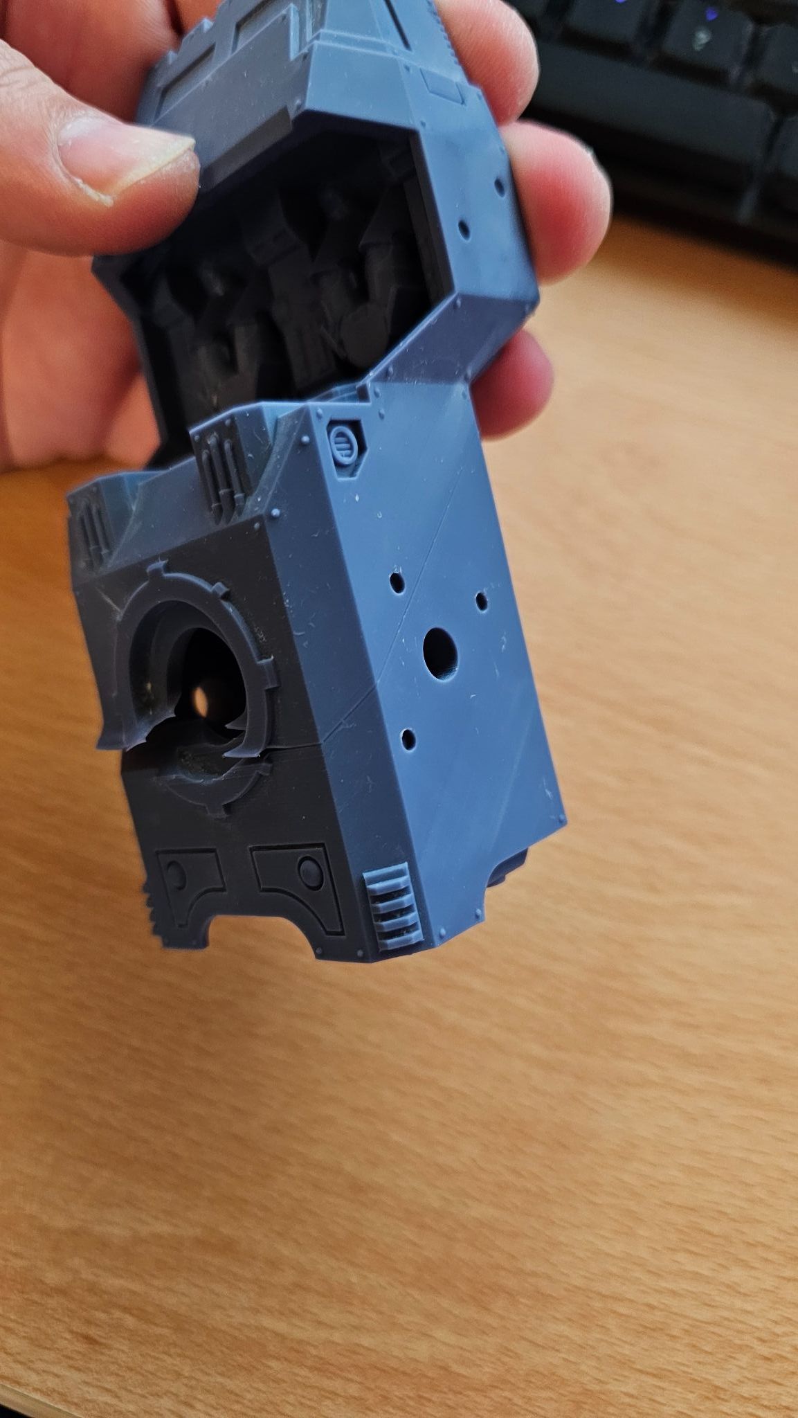

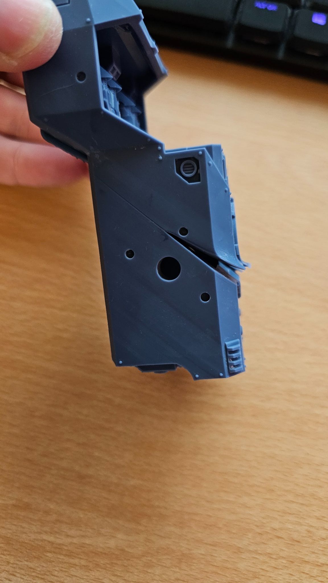

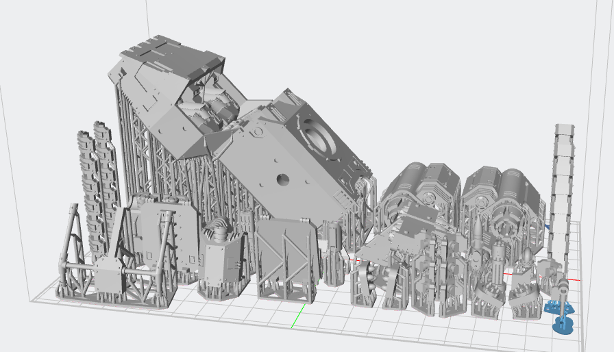

  3. Bonjour à tous, Je me lance dans l'impression 3D, je me suis équiper s'une Anycubic M7 PRO pour imprimer des figurine type W40k.... J'ai eu de nombreux soucis que j'ai réglé au fur et à mesure de mes recherche sur le web et des différentes vidéo des youtubeur. Merci @isidon pour son travail. Mais la je ne trouve pas la solution. J'ai une résine qui accroche tout le temps la Fast Navy Grey de Siraya(c'était pas le cas avec la Jamg He qui imprimait bien mais tenais une fois sur 3) Layers Thickness mm : 0.050 Normal exposure time : 2S Off Time 0.5 Bottom Exposure Time 35s Z lift Distance mm : 4 Z List Speend mm/s 6 Z Retract Speed mm/s 15 Sur des plateaux entiers remplis de petites pièces aucun soucis mais les grosses pièces se fissurent (s'éventre) à des endroits (voir les photos) mais les supports restent bien attachés. Si quelqu'une peut me conseiller je suis preneur
